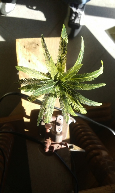

Ciao a tutti oggi per la prima volta mi sono cimentato nella costruzione di una palma non di grandi dimensioni ma tipicamente da giardino o villa nella speranza di ottenere qualcosa in H0 che si possa avvicinare al vero :sad: :sad: :sad: :sad: :sad: :sad: ma la strada mi sembra in salita :? :? :? :? :? non mi convince molto........

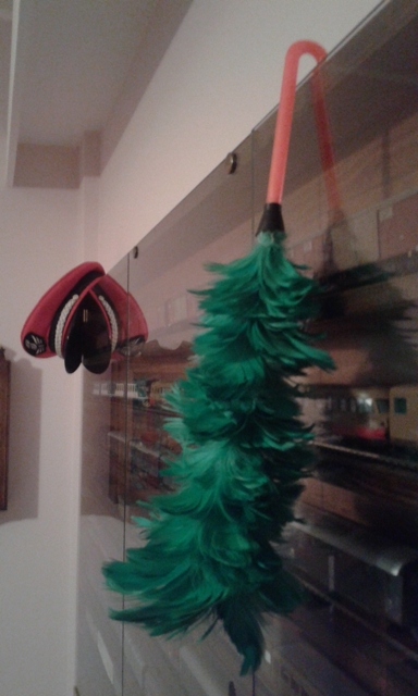

Un'amico mi aveva consigliato di fare le foglie delle palme con le piume delle colombe :cool: l'idea mi ha entusiasmato ma non tanto dal punto di vista di igiene ed utilizzo.
Entrando per caso in un negozio di cinesi l'occhio mi cade su questo scopino con piume di dubbia provenienza :cool: :cool: :cool: .

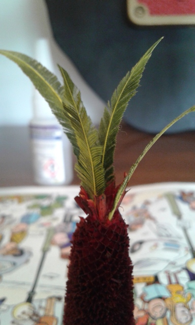

dopo aver spennato il cinese..... pardon lo scopino :razz: mi sono cimentato a ritagliarle e dipingerle con semplici forbicine e colori ad olio arrivando a questo risultato che devo completare.
grazie comunque dei vari consigli.

Ottima idea, ma sono le stesse foglie che si vedono nelle prime foto?

Si Antonio opportunamente rifilate... :smile:

Direi che per il fogliame hai raggiunto un ottimo risultato, anche come tonalità di colore.
Il fusto non si vede bene perché la foto è un po sgranata, alcuni usano, per palme di piccole dimensioni, la base delle infiorescenze della magnolia, che presenta caratteristiche rugature.

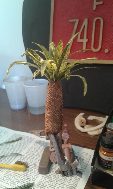

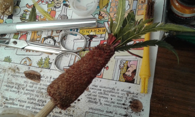

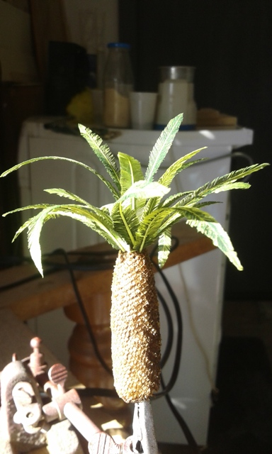

Continuano i lavori per finire la palma dopo che ho deciso di rifare ex novo il tronco e penso di aver ottenuto un risultato migliore... [8][8]

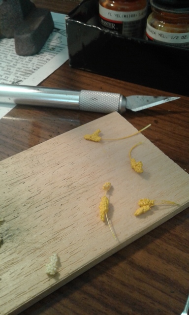

nel frattempo sto cercando di fare i datteri da aggiungere...[8][8][8]
Allego qualche img e intanto penso a creare qualche dioramino dove inserirla :smile:

Complimenti, sembra vera :cool:

Bellissima a mio modo di vedere, i miei complimenti :grin: Massimiliano :cool:

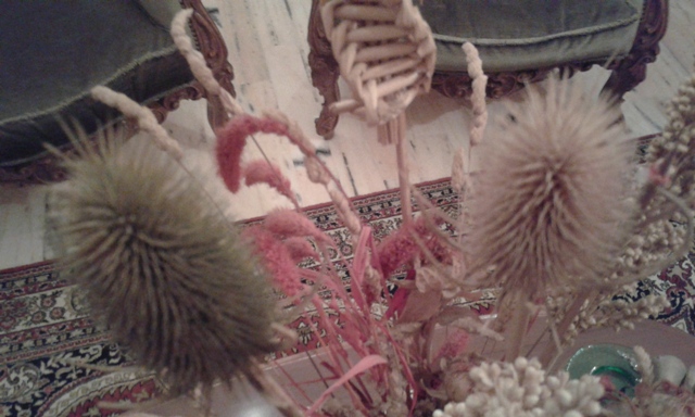

Molto bella, il tronco con cosa è fatto?

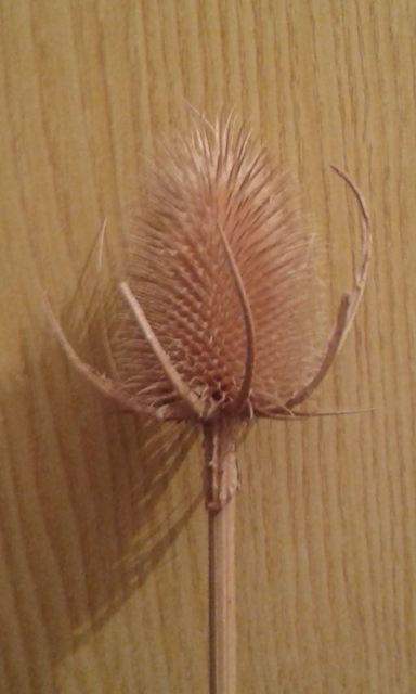

Rispondo a Fabrizio
Per il tronco ho trovato un cardo in una composizione floreale decennale di fiori secchi (a casa della suocera "furtivamente prelevato" :razz: )
