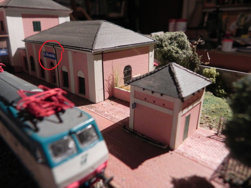

Ciao ragazzi.......ho scaricato i file per realizzare i cartelli per le stazioni(utilissimi direi... :smile: ), ma ho notato che mancano quelli RFI.....qualcuno sa dirmi come fare per realizzarli??????? qui sotto ho inserito una foto del meraviglioso plastico del nostro maestro Giuseppe Risso (IO AMO QUEL PLASTICO!!!!!!! :grin: ) e della sua stazione con i cartelli RFI.Grazie

Ciao Gianluca, sentiamo Giuseppe come ha fatto.
Io purtroppo non ho i font e non riesco ad aiutarti. :sad:
Messaggi: 7726
Re: Suggerimenti per le insegne F.S. delle stazioni
Me li ero disegnati a mano con illustrator (vettoriale) poi li ho rimpiccioliti e stampati con una semplice stampante a getto d'inchiostro.
Quindi non avevo un carattere pronto da usare.
Gianluca, grazie per i complimenti, appena Carnate sarà sistemato conto di finirlo.
