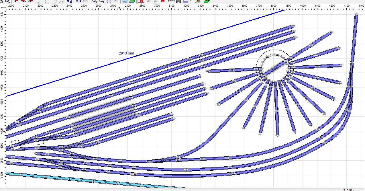

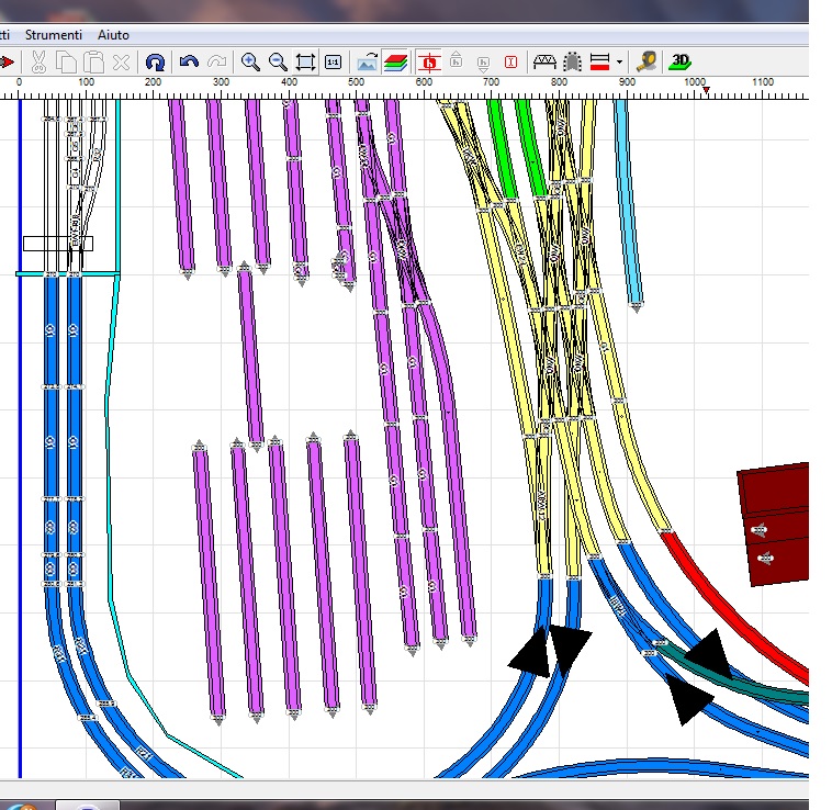

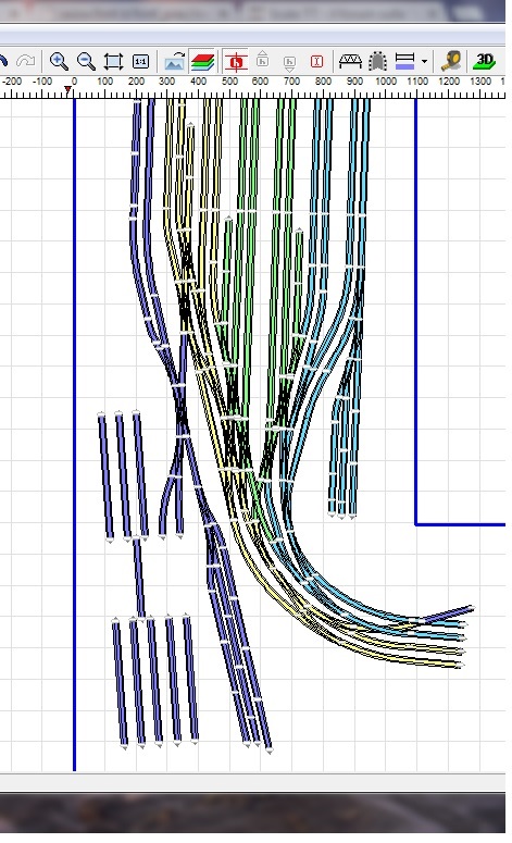

Bene, allora grazie mille ed utilizzerò i vostri standard per andare avanti con il progetto

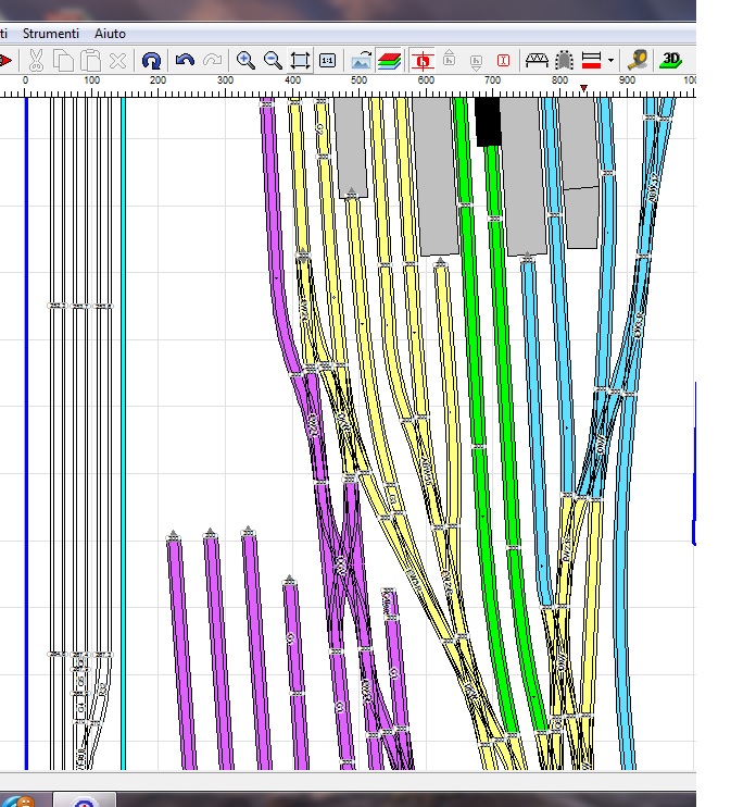

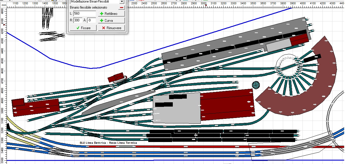

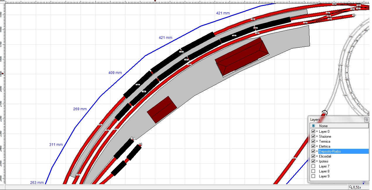

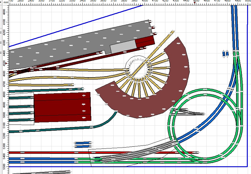

Per ora vorrei sottoporvi la mia idea di stazione...ovviamente siete pregati di criticare, modificare, proporre alternative, sconvolgere tutto e ricominciare da zero :grin:
La codifica è per colori, in giallo e celestino i binari per i convogli che non necessitano di cambio trazione, in verde binari utilizzabili da entrambe le trazioni
Blu scuro zona rialzo. All'inizio della radice c'è un pezzo rettilineo G1 dello stesso colore della zona rialzo che rappresenta l'ingresso al DL che svilupperò il prima possibile. Premetto che mi sembra forzato un instradamento del genere, ma non sapevo come altro mettere in comunicazione il DL con tutti i binari di stazione senza sconvolgere totalmente la radice. Alcuni incroci sono da autocostruire, ma non avendo aghi e parti mobili credo sia un lavoro fattibile. Avete consigli, o può essere accettabile così?
151,38 KB
239,25 KB
313,59 KB
E questa è la vista totale, fino al FV. La porta di accesso è in alto a destra
165,61 KB
Se preferite e mi indicate come fare, posso inserire anche il file SCARM.
Grazie mille!!

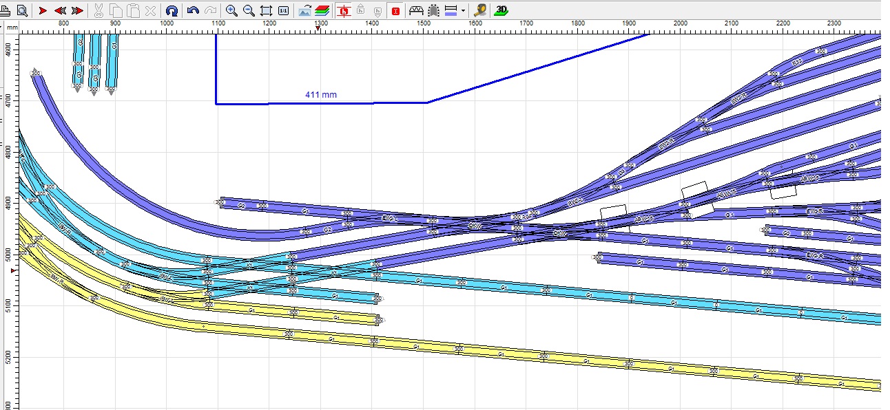

Buona sera a tutti.

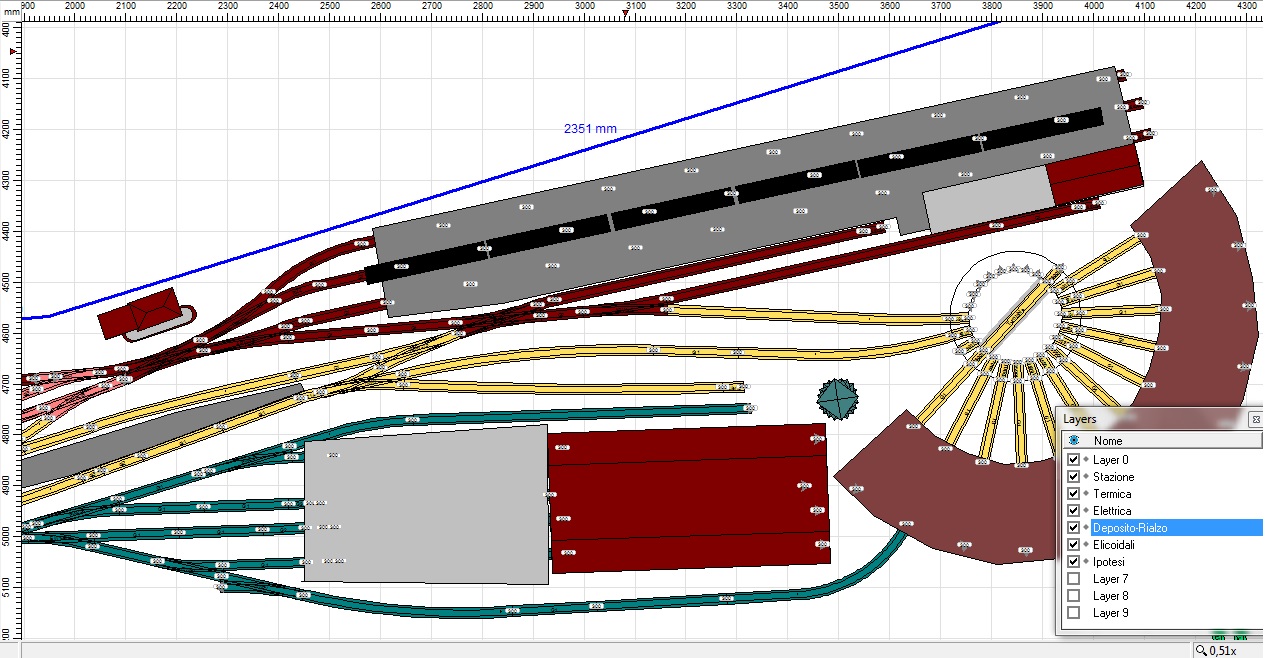

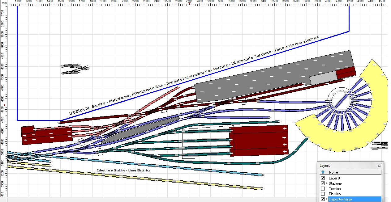

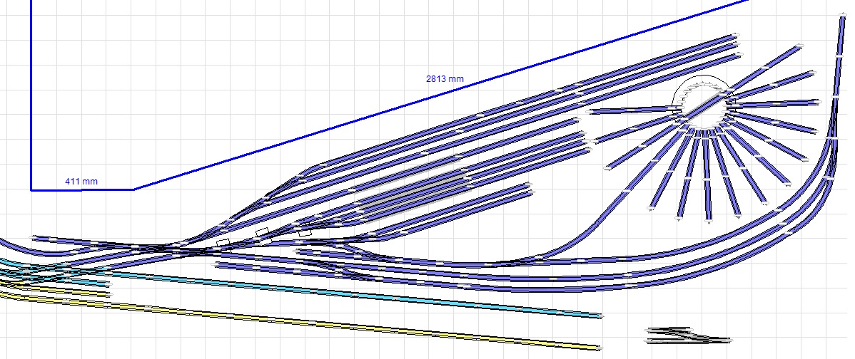

Sono andato avanti con il progetto ed ho disegnato un possibile DL ma non mi convince affatto per come è posizionato, fruibilità di gioco e realismo delle manovre possibili.
Allego alcune immagini e file SCARM
247,74 KB
309,46 KB
384,34 KB TT.rar (11,09 KB)
cf69
Messaggi: 2002
Nome: Fabio
Re: Proposta per progetto plastico in TT
#10 Messaggio da cf69 »
Andrea, hai ragione, c'è qualcosa.......... io lo individuo con l'accesso singolo alla piattaforma girevole.
Al vero le piattaforme sono servite da più di un binario in ingresso, per consentire lo svincolarsi delle manovre.
Ti suggerisco un link ad un file SCARM liberamente scaricabile di D.L.: http://www.scarm.info/layouts/track_pla ... =it&ltp=96 ,dove è stata riprodotta in scala N una stazione reale e le sue piattaforme girevoli (sono due), naturalmente dovrai eliminarne una ma ritengo utile studiare il fascio binari del DL e la sua connessione alla stazione.
Spero di averti aiutato

#11 Messaggio da Rascrow »

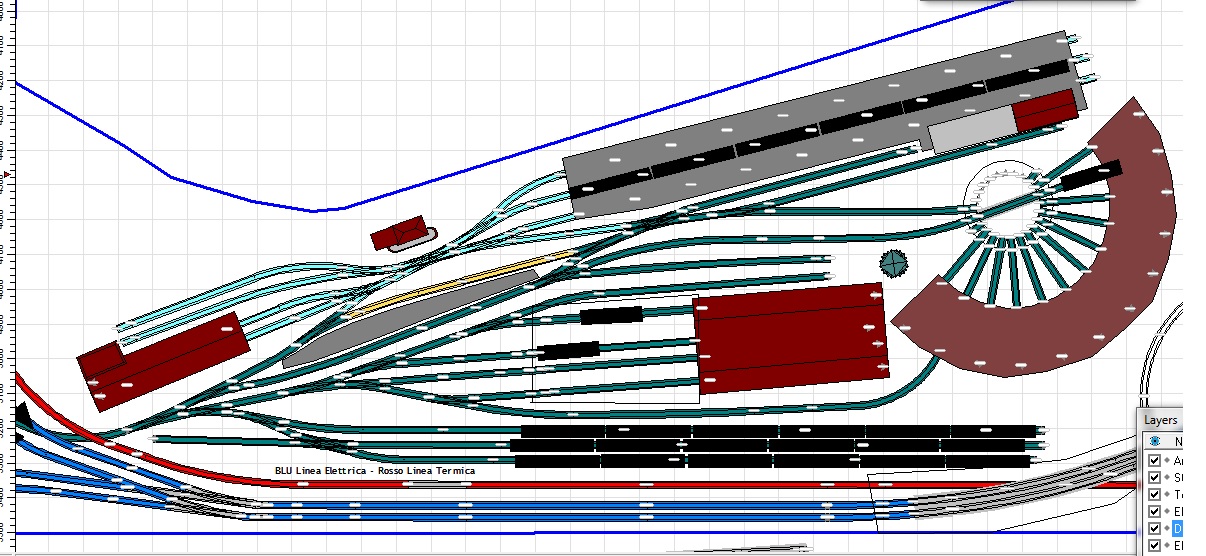

Grazie per il link...credo che l'accesso singolo alla piattaforma sia solo uno dei problemi:
Non mi piace il piano binari, la disposizione dei vari elementi...in sostanza l'ho buttato giù per avere una idea di ingombro ma non è assolutamente passabile.
Sto rivedendo il file proprio ora e più lo guardo e più peggiora...da rifare totalmente!
Per quanto riguarda l'accesso alla piattaforma, in quella posizione non è assolutamente fattibile: vorrei metterla "nell'angolo" in basso a destra con una distanza dai bordi di 30cm sia dal bordo laterale che inferiore e già così credo che si possa concepire qualcosa di accettabile.
Volevo chiedere: nella passerella di 30cm che si creerebbe dietro la rimessa della piattaforma, sarebbe impossibile metterci un doppio binario e una rampa della linea termica? E' una aberrazione del realismo? :grin:

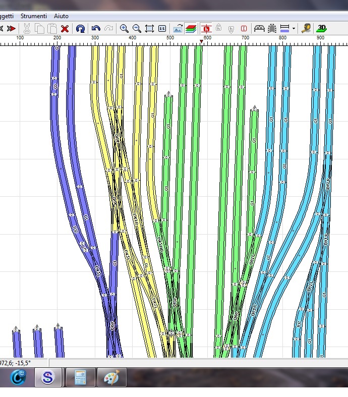

Questa sera mi sono impegnato un pò di più... :grin: :grin:
VI prego commentate e criticate, proponete, modificate!!!

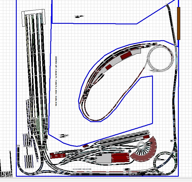

Buona sera a tutti!!

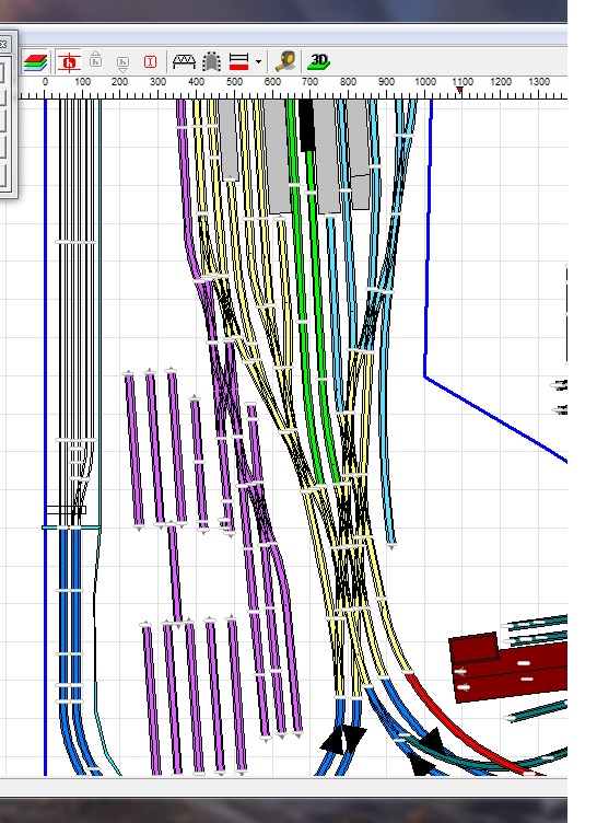

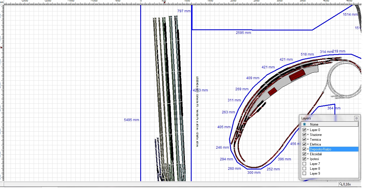

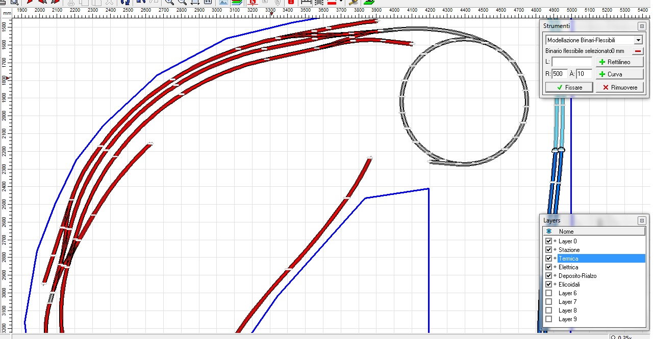

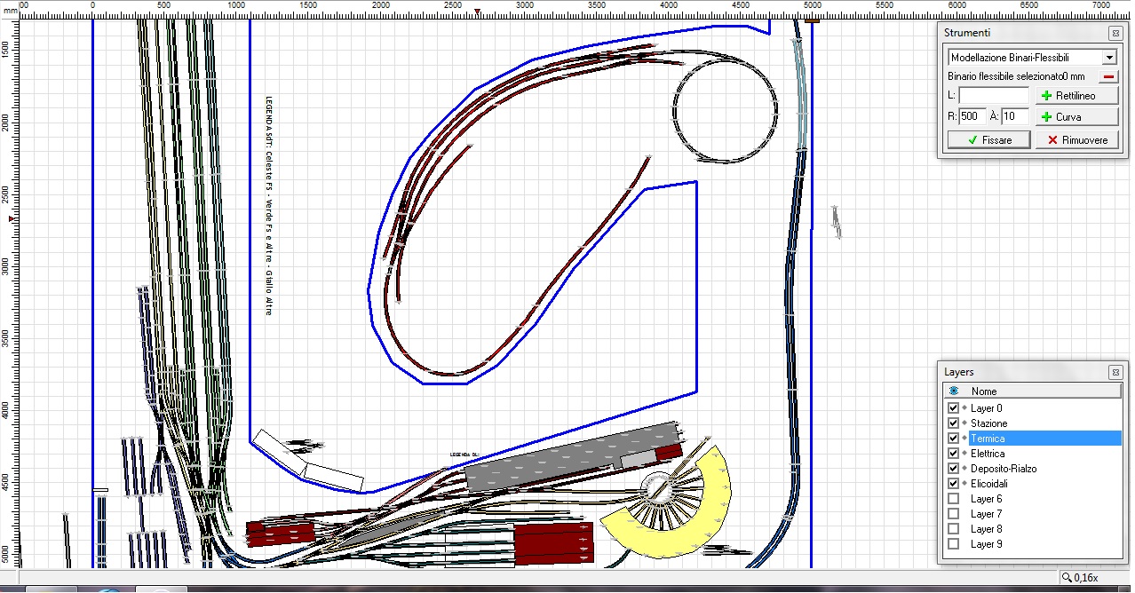

Dopo quasi due mesi riesco a caricare un piccolo passo avanti. Ho pensato di dedicarmi alla linea termica quotata a +450 s.l.m. Sicuramente è da considerare come un idea vaga, ancora non ho pensato a come ritornare alla quota della SdT +300 slm sia con il paesaggio che con i binari: sto cercando di immaginare l'orografia del terreno per adattarne l'andamento delle linee. E' un bel casino!! :smile: :smile: Ho 30.000 idee al secondo!!
363,41 KB
264,31 KB
Per quanto riguarda il piano binari penso che posizionarla in curva faccia guadagnare un bel pò di spazio. Il raggio del primo binario (il più interno) è 1500 mm e credo sia sufficiente, cosa ne pensate?
In più non so se mettere la banchina tra primo e secondo o tra secondo e terzo. Penso sia meglio la seconda ipotesi per dare risalto alle strutture di stazione e "aria" a tutta la zona. Se immaginiamo la città proprio d i frnte, non c'è spazio per muoversi. La disposizione di tronchini mi pare sia giusta, ma qui chiedo consiglio a voi. Il FV sarebbe posizionato in alto con il piccolo magazzino affiancato e dall'altro lato i cessi.
Tornando al discorso deposito, credo che sia da ridimensionare, renderlo realistico per le necessità del caso. Stesso discorso perla SdT: passare da 9 a 7 o 6
Diciamo che una ridimensionata andrebbe fatta, se necessaria, anche se ci sono problemi, per i quali sono sempre ben accette idee e critiche, come per esempio sulle fattibilità tecniche e logistiche, impianti elettrici, punti ciechi o di difficile accesso, carpenteria e scenario.
310,17 KB
Intanto rifletto ancora...non finisce qui!! :grin: :grin: :grin: :grin:

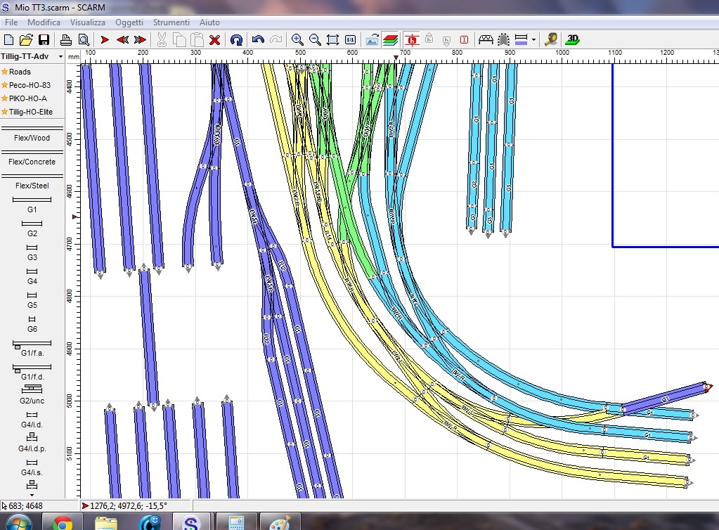

In più stavo pensando all'angolo in basso a destra dove sviluppare due possibili idee:
1-La linea elettrica (BLU)sale su una rampa e la linea termica (ROSSO) resta bassa.
In questo caso il paesaggio ne guadagnerebbe tantissimo, ci sarebbe da progettare viadotti, cavalcavia e subito dietro uno scorcio di centro abitato.
2- Linea elettrica (VERDE) entra in galleria, un paio di giri di elicoidale da ore 9 e sbuca poco più in alto a ore 12 su di un bel ponte in pietra creando una vallata sul fondo della quale risbuca la termica. Si creerebbe così un "sipario" che divide le due scene, lungo la bisettrice dell'angolo della stanza.
Dilemmi modellistici!!! :cool: :cool: :cool: :cool:

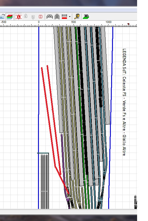

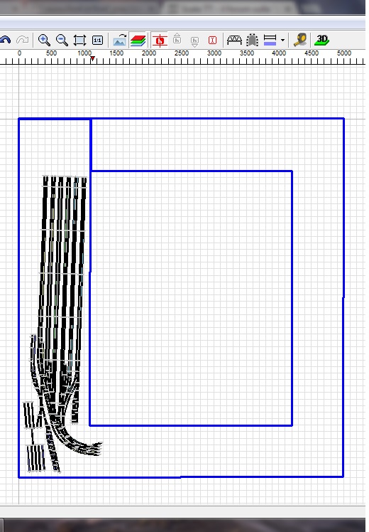

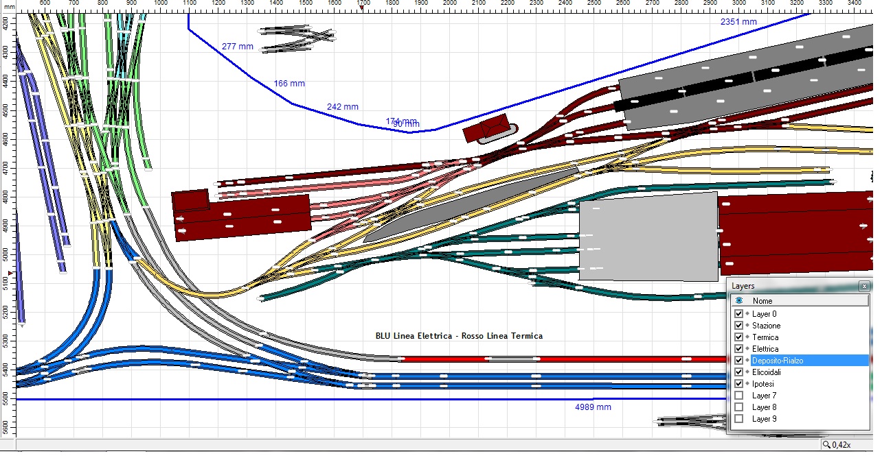

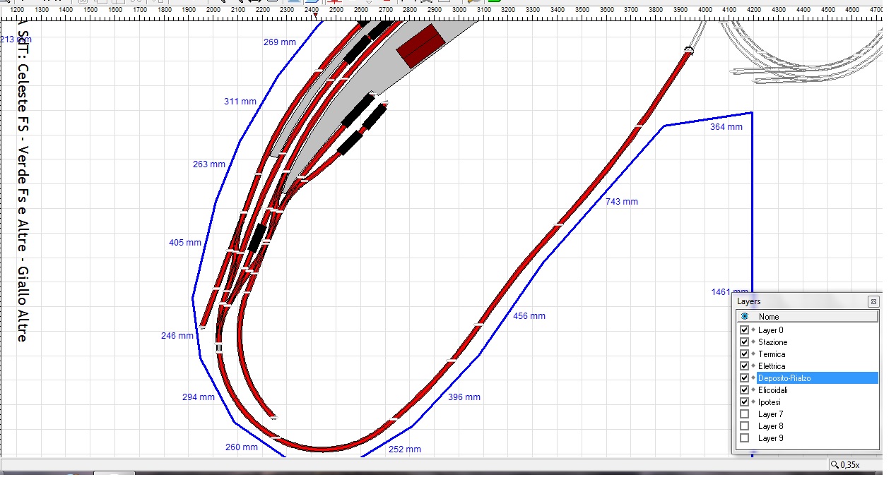

Buona sera!! Piccoli aggiornamenti, sperando sia cosa gradita:
Rielaborato l'ingresso al DL cambiando qualche deviatoio (il tre vie in ingresso non mi convince tanto. Esistono dal vero in quella posizione?)
Collegata la linea termica ad un tronchino della SdT.
Migliorato il piccolo scalo della stazione secondaria: ora può essere servito da treni merci provenienti da entrambe le direzioni.
Analizzando le possibili manovre mi pare che la gamma sia ampia, ma se mi sfugge qualcosa segnalatelo, grazie!!
364,06 KB
245,96 KB
Poi qualche piccola prova di "ingombro sterico":
Sul 2° binario della secondaria, un convoglio medio, ma c'è spazio per qualche altra carrozza e sul 3° tripla di 663. Nello scalo qualche loco da manovra.
I carri intermodali, nel DL per comodità li ho rappresentati della stessa lunghezza delle carrozze passeggeri.
Nella Sdt abbiamo un lunghisssssssimo ETR (12pezzi) e sul 1° binario un IC (7+1).
Facendo due conti ho approssimato a 240 mm la lunghezza delle carrozze passeggeri e 150 mm per le locomotive.
Consultando il sito Lippe per i modelli prodotti da tillig e i disegni quotati per quelli italiani, mi pare che le misure siano sufficientemente sovrastimate per "starci largo" :grin: :grin: . Non avendo in mano un modello in TT, segnalatemi i possibili errori di stima degli ingombri. Grazie mille!
242,91 KB
298,46 KB
308,17 KB

#20 Messaggio da Rascrow »
Salve a tutti e buon sabato!!!
Questa volta nessun aggiornamento ma, immaginando un pò di esercizio su questo plastico, mi sono reso conto che non ho minimamente considerato di posizionare un fascio ricovero per scomposizione/composizione dei convogli passeggeri!!!
Se così fosse non avrei la possibilità di modificare le composizioni se non "a mano".
Sapete suggerirmi come risolvere questo problema? Dove posizionereste il fascio?
Grazie mille, allego la foto generale dell'impianto

#21 Messaggio da Rascrow »
Ben ritrovati al consueto appuntamento del sabato!!! :razz: :razz:
Puntuale come un orologio svizzero rotto, sono qui a tediarvi ancora con gli aggiornamenti sul progetto...
Ero impantanato con il fascio ricovero per le carrozze passeggeri e ho buttato giù un paio di disegnini per sopportare la calura partenopea e distrarmi dagli impegni universitari (tanto di cappello per la neurologia, ma alle 18:20 ripetere l'idrocefalo normoteso per la milionesima volta è una rottura!!! :grin: :grin: )
Quindi: come primo approccio ho aggiunto al DL 3 binari tronchi sui quali stanno larghe 6-7 carrozze per ogni binario. Mi è sembrata la soluzione più semplice da utilizzare, anche se ho tribolato non poco con i deviatoi in ingresso. Tra il ramo che va alla piattaforma e il primo tronco c'è un interbinario di 43mm. Spero sia sufficiente per evitare collisioni con le macchine in transito.
Non sono convintissimo della soluzione perchè questo benedetto DL sta diventando iperaffollato di ogni cosa: a occhio alcune comunicazioni mi sembrano ridondanti e va rivisto ancora. In linea di massima la posizione di piattaforma, intermodale e rimesse è abbastanza definita, ma prima vorrei avere ben chiaro dove posizionare tutti gli elementi e poi passare ad un rimaneggiamento pesante. Sono ben accetti consigli (ho visto il DL in costruzione per il modulare ed è semplicemente fantastico!! Complimentoni a Giuseppe per l'ottima realizzazione)
323,5 KB
Da qui mi è partita l'ispirazione ed ho ripensato a tutta la radice della SdT perchè mi sono accorto che mancavano delle comunicazioni tra le due linee elettriche ed ho dato una prima impostazione alla squadra rialzo (color lilla) anche se il cantiere è ancora bello che aperto. Di seguito panoramica e shoot più zoomati per rendere il tutto più chiaro
185,51 KB
246,34 KB
226,41 KB
Ultima fotina riguarda una posizione alternativa per il fascio carrozze: parallelo alla stazione, tipo Napoli Centrale, ma in questo caso non riesco a creare le giuste connessioni per ridurre al minimo le manovre in ingresso ed uscita, non intralciare la squadra rialzo e lasciare indipendente arrivi/partenze dalla stazione...un bel rompicapo. :cool: :cool: :cool: [:(!][:(!] :cool:
A voi critiche e suggerimenti. Grazie!!

#25 Messaggio da Rascrow »
Buonasera a tutti!!
Vorrei un vostro parere sul solito DL...si ne sono consapevole: sto stressando l'anima, per non dire altro! Spero di non far venire la DL-fobia a nessuno!!
Nel mio ipotetico "vecchiotto" DL (TURCHESE SCURO) sono stati da poco fatti lavori di ampliamento per inserire un moderno scalo intermodale (CELESTINO CHIARO) in una zona prima non di pertinenza FS, raccordato alla SdT utilizzando le infrastrutture esistenti
291,58 KB
Ho dubbi sulla effettiva necessità del tratto color SENAPE: ho immaginato che potesse essere il riadattamento dell'asta di manovra dello scalo merci (i due tronchi non interrati lato piattaforma vicino il magazzino), ma è plausibile una connessione del genere o sarebbe stato più sensato eliminarla? O accorciarla ma lasciarla tale ed ampliare la zona GRIGIA per avere un distributore carburante più ampio?
L'eliminazione comporterebbe complicazioni nelle manovre di smistamento carri, transiti da e per la piattaforma?
Spero di essermi espresso in modo comprensibile...
