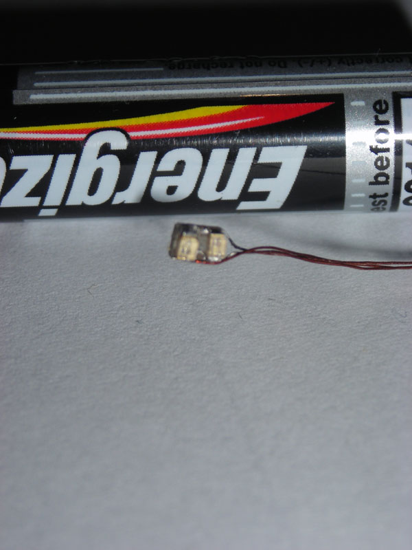

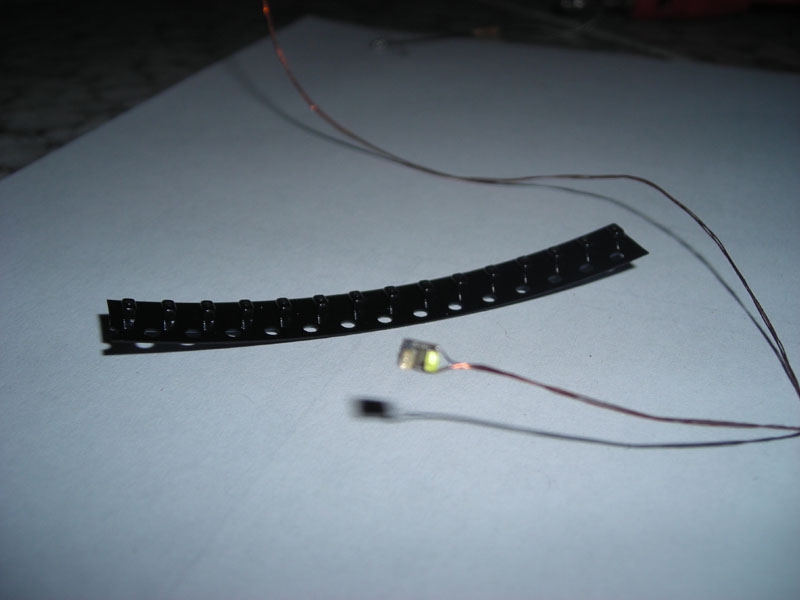

Sono pronti anche i gruppi ottici a led con luce rosso/verde.
Ho cablato tre fili in rame smaltato senza la necessità di usare la struttura
metallica del segnale come massa, in quanto mi sono reso conto che ci sarebbe stato più lavoro da fare col rischio di rovinare il modello.
Il gruppo dei fili non supera gli 0,3 mm che mi sembra buono.
Posto un paio di foto dei gruppi ottici:
LED smd 603 (verde acceso):
58,71 KB
LED smd 603:
81,64 KB
Purtroppo le foto sono un po' sfuocate, ma rendono abbastanza.
Basta inserire i fili nel segnale e chiudere il coperchio.
I LED sono molto luminosi e anche se non sono proprio allineati al foro
di uscita della vela, si dovrebbe poter vedere la luce prodotta.
:grin:

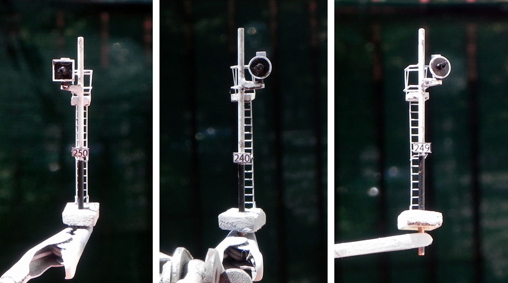

I semafori sono finiti, manca l'illuminazione (vedi sopra).
Li ho sporcati come mi piace fare e come si vedono... spesso.
95,61 KB
Re: Plastico CARNATE USMATE - avanzamento lavori
#792 Messaggio da Marshall61 »
:cool: :cool: :cool: .....sono bellissimi Giuseppe!!!! Complimenti vivissimi per le realizzazioni....un paio di domande, i numeri sui pali dei semafori sono anch'essi in fotoincisione?....sembrano in rilievo bellissimi....
Che cosa hai usato per il rivestimento della base?.....sembra cemento vero!!!
#794 Messaggio da giuseppe_risso »
Grazie Carlo.
I numeri sono stampati su carta fotografica con una stampante a getto d'inchiostro.
Malgrado le dimensioni mm 4x2,2 , sono molto precisi perché ho usato Illustrator che é un programma vettoriale.
La base é semplicemente un pezzo di compensato rasato con stucco onetime e alla fine una leggera passata dello stesso stucco, ma molto diluito.
Poi colori a tempera.

Messaggi: 7729
#796 Messaggio da giuseppe_risso »
Andrea, quanta staccionata ti serve? (me lo avevi detto, ma non mi ricordo più) mi potresti dire anche quanto sarà, più o meno, il tratto più lungo.
Sarà un po' sottile, ma come ho detto in precedenza ho sbagliato le pellicole e il lavoro di sovrapposizione di due parti che ne avrebbe aumentato lo spessore, non ha più molto senso, comporta una discreta perdita di tempo senza avere la possibilità di ottenere due livelli.
Quindi, penso che la soluzione più logica sia di lasciarla così.
Altra domanda: la puoi colorare tu o preferisci riceverla colorata?
Messaggi: 23579
#797 Messaggio da Andrea »
Giuseppe, meglio se la colori tu, non vorrei rovinare tutto!!
In serata ti dico la misura più lunga che è quella sul fronte del plastico.
Faccio bene i conti e ti dico.
Ora sto uscendo, vado a fare un tuffo in piscina, mi devo riprendere dallo shock da rientro.
I medici dicono possa essere moooolto pericoloso!
Messaggi: 7729
#798 Messaggio da giuseppe_risso »
Che meraviglia Giuseppe, sono senza parole!
Bellissimi!!!!
Approfitto per chiederti il significato dei numeri.
Grazie anche a Carlo. :grin:
Sono contento che ti piacciano, ora spero di non fare danni con i led.
Le tabelle indicano il numero della sezione di blocco.
