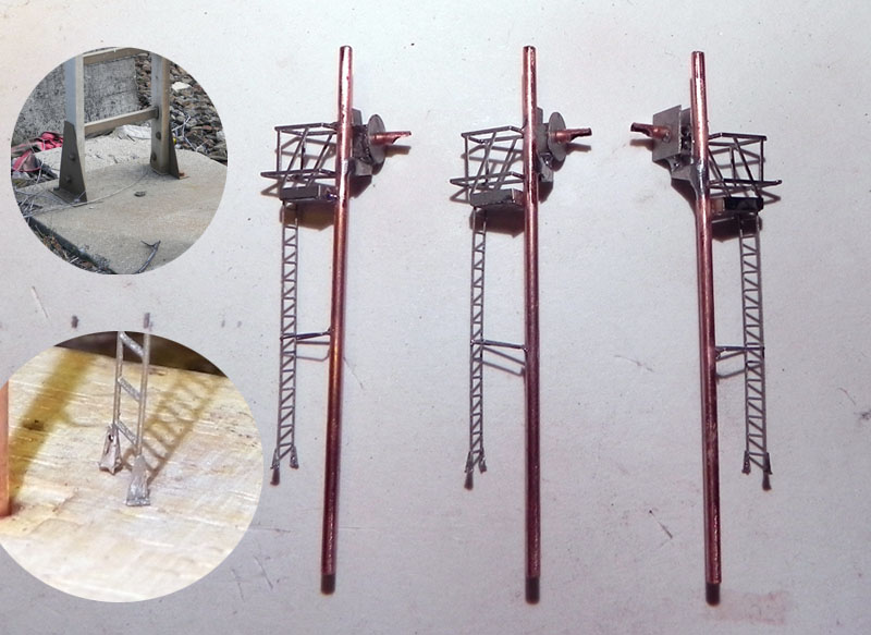

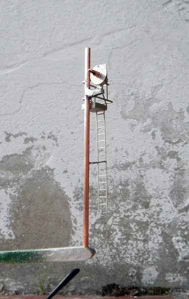

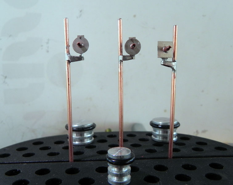

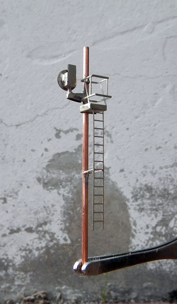

I semafori sono a questo punto:
70,2 KB
55,76 KB
66,22 KB
Uno é praticamente finito, a due manca la scaletta.

Giuseppe, i semafori mi sembrano veramente ben fatti!
Invidiabile anche il tuo "posto di lavoro".
... Ci credo che sei così bravo!

proprio belli i semafori e mi unisco ad Andrea per la curiosità di vederli finiti

Brevo... bravo... Giuseppe... quando pensi di iniziare la colorazione dei semafori?
Sono veramente curioso di vederli finiti!
Stasera li ho finiti, ho ripassato tutti i fori che devono essere attraversati dal filo, ho usato una punta da mm 0,5 essendo che Edgardo userà filo da 0,3 / 0,4 dovrebbe passare bene.
Nei tondi ci sono le staffe che fissano al suolo le scalette, solitamente, non mi sembra che siano riprodotte neppure nei semafori della scala, non perfetta, H0 :grin: .
Dovrebbero dare un tocco di realismo.
La colorazione penso di iniziarla domani, poi passerò a provare a fare i semafori stradali; cerco di fare per prime le cose su cui, poi, Edgardo deve lavorare.
111,05 KB

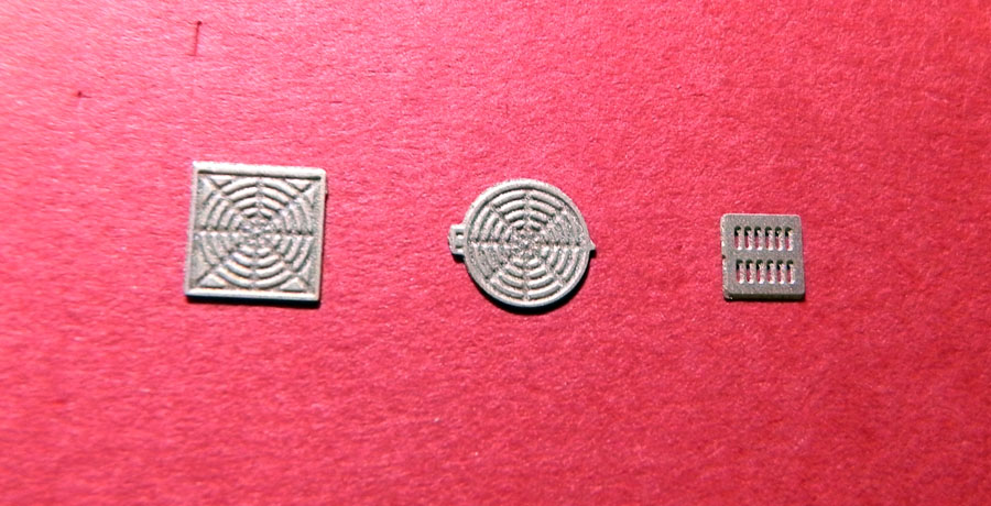

Andrea, a sinistra cisono i chiusini tondi e quadrati e a destra i tombini.
Sono da incastrare nell'asfalto, quanti te ne servono per tipo?
128,25 KB

Interessanti!
Come li hai fatti? Fotoincisione?
Federico

....ottimo lavoro Giuseppe, dipinti i semafori saranno bellissimi! E' la prima volta che vedo tombini in fotoincisione, lì ho sempre visti ed utilizzati o in cartoncino da texture oppure in resina.....ma con stà fotoinciisone.....si fà davvero di tutto......complimenti vivissimi!!!!!! :cool: :wink:

fede.1997 ha scritto:
Interessanti!
Si, come dice Carlo, con la fotoincisione si fa, quasi, di tutto. :grin:

federico ha scritto:
sono sempre senza parole.....!!!!!
ps: puoi dirmi le misure dei tombini???
I chiusini sono mm 5x5 i tombini 3,5x3,5.

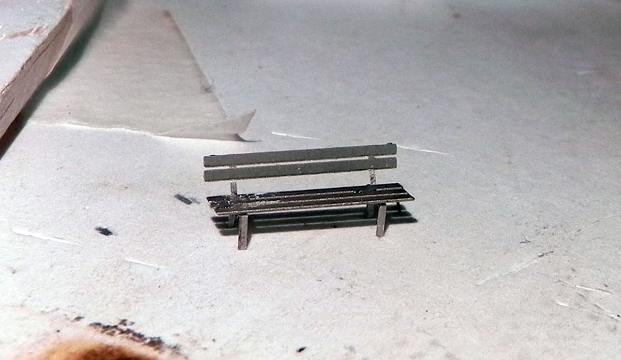

Oggi, finalmente, sono venuto a pranzo a casa e mi sono avanzati un po' di minuti, così o provato a montare una panchina.
Mi sembra OK.
104,09 KB

Grandioso Giuseppe, sono senza parole!

<font color="red">!!!GRANDE GIUSEPPE!!!</font id="red">.....bellissima la panchina.....mah, si fa prima a dire ciò che non si può fare con la fotoincisione.... :cool: :wink:
