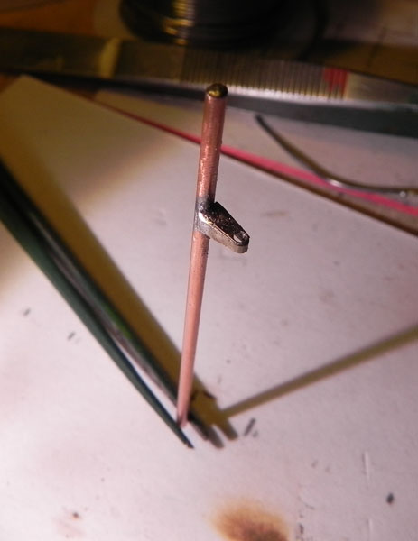

Per il palo ho usato un tubetto di rame da mm 1,5 ho praticato un'apertura in corrispondenza del braccio di sostegno per far passare il filo e ho saldato il braccio.
81,12 KB

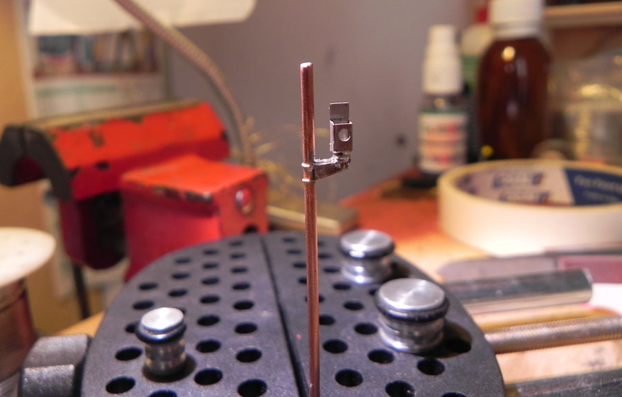

Come si vede sotto, il braccio, all'interno, é vuoto e ho chiuso la sommità del palo perché così é nella realtà.
48,88 KB

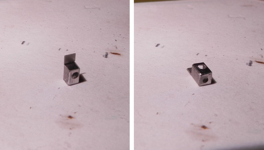

La scatola del semaforo l'ho lasciata aperta in alto per permettere l'inserimento del led.
57,38 KB

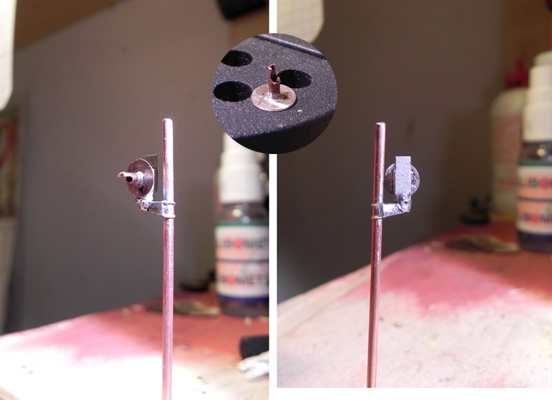

Il parasole del semaforo l'ho fatto con un pezzo di tubetto di rame da mm 1,5 limato adeguatamente e poi saldato nel foro interno della vela tonda che mi ero fotoinciso.
Quindi l'ho saldato nella giusta posizione assicurandomi che i fori coincidessero.
69,76 KB

Il semaforo é sbagliato. :cool: [:0][:0][:(!] :cool: :cool:
Il semaforo a vela tonda é sempre o centrato, o alla destra del palo.
Io lo avevo messo così, ma prima di fissare la vela si era staccato e nel riattaccarlo l'ho inavvertitamente girato, quindi ora é nella posizione della vela quadra.
Dovrò modificarlo. :cool: [:(!][:(!][:(!]

Grazie, ma la svista non é di poco conto, staccare il pezzo può significare staccarne altri per il calore necessario, sto pensando se non conviene rifarlo.[:(!][:(!][:(!]
