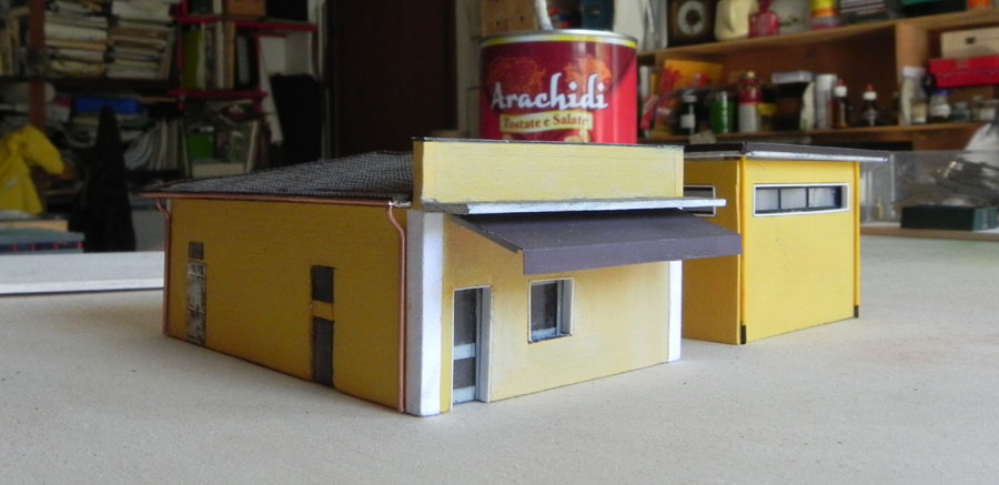

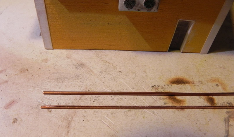

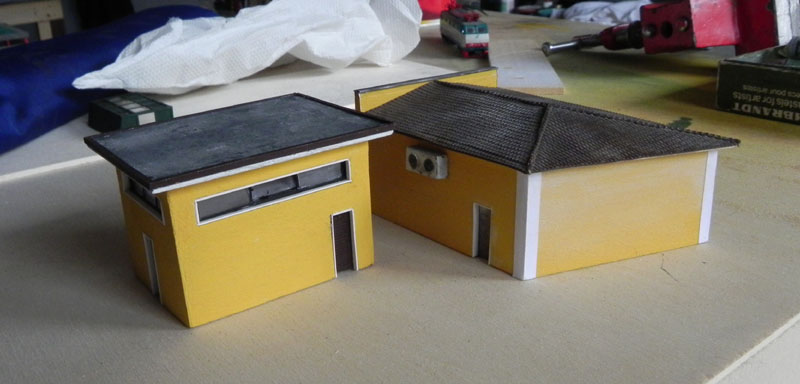

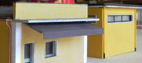

Alcune foto:
56,66 KB
Con il condizionatore montato
70,97 KB
Le grondaie ricavate da un tubicino di rame da mm 1 fresato a metà.
66,24 KB
Le grondaie e i pluviali montati.

:cool: :cool: :cool: .....che lavori di "fino"!!! Complimenti vivissimi Giuseppe un lavoro veramente ben fatto....con i "fiocchi"...e poi anche con la tenda stesa!!!! :wink: :grin:
Messaggi: 955
Re: Plastico CARNATE USMATE - avanzamento lavori
#615 Messaggio da Bigliettaio »
Caspita che meraviglia!!!
Come hai realizzato la tenda?
Messaggi: 7736
#616 Messaggio da giuseppe_risso »
Per il telaio della tenda ho usato parti di scarto delle lastrine di alpaca fotoincise (il colore é simile all'alluminio).
Il telo é un foglietto sottilissimo di plastica colorato con colori acrilici.

Che meraviglia Giuseppe, davvero un lavoro SPLENDIDO!
Approfitto per chiederti come hai realizzato il condizionatore.
Non so se di quel tipo ce n'erano già negli anni '70, ma poco male, eventualmente "dateremo" il plastico in un'epoca leggermente successiva. :wink:
E' tutto bellissimo, lasciatelo dire. :cool:

ciao Giuseppe,
un capolavoro....!!!!
sono colpito dai canali, soprattutto quelli verniciati dello stesso colore della facciata (metodo in uso un tempo, molto originale)
Grazie Andrea, i condizionatori sono avanzi delle lastrine scala N per la stazione di Rivarolo.
lì ci sono dei condizionatori molto grandi e quindi vanno bene anche per la TT, anzi, a ben vedere (rispetto a uno normale, anche se doppio) possono apparire ancora un po' grandi.
Non so se c'erano negli anni 70 però, degli edifici, di quel periodo, c'é solo la cartolina pubblicata, quindi io mi attengo molto a quelli attuali, a cominciare dai serramenti in alluminio.

Riccardo,ti ringrazio.
Come ho detto ad Andrea mi attengo alla realtà attuale e ora, i pluviali sono così come li ho riprodotti e nel locale gabinetti sono colorati con il colore delle pareti.
Li ho solo spostati un po' verso gli spigoli per mascherare meglio le giunture dei pezzi.

Grazie anche a te, Massimiliano.
Qui per la verità, mi sono preso una licenza: anche nel locale bar i pluviali, attualmente, sono dipinti di giallo come le pareti, ma avendo fatto le grondaie in rame, ho provato a fare dello stesso materiale anche i pluviali e così non li ho colorati.
Col tempo, naturalmente, scuriranno e saranno ancora più fedeli a quelli veri di questo tipo.
