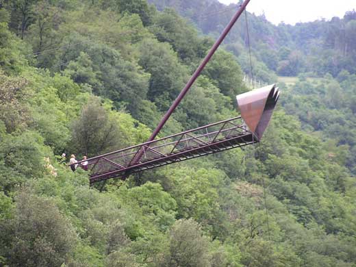

Andrea,
l'idea della piazzola belvedere è a dir poco FANTASTICA !!! ,
qualche esempio

Detto... fatto!
Giuseppe, facciamo in modo che quella piazzola non diventi un pericolo per i turisti.
Io provvedo alla stipula di una copertura assicurativa, tu provvedi alla fornitura di un'adeguata ringhiera...
Ok? :wink:
Certamente, di ringhiere dovrebbero essercene a sufficienza. :grin:

Grazie Giuseppe, non ne dubitavo. :wink:
QUI io non ci salgo! :cool:

davvero originale l'idea del belvedere!!!

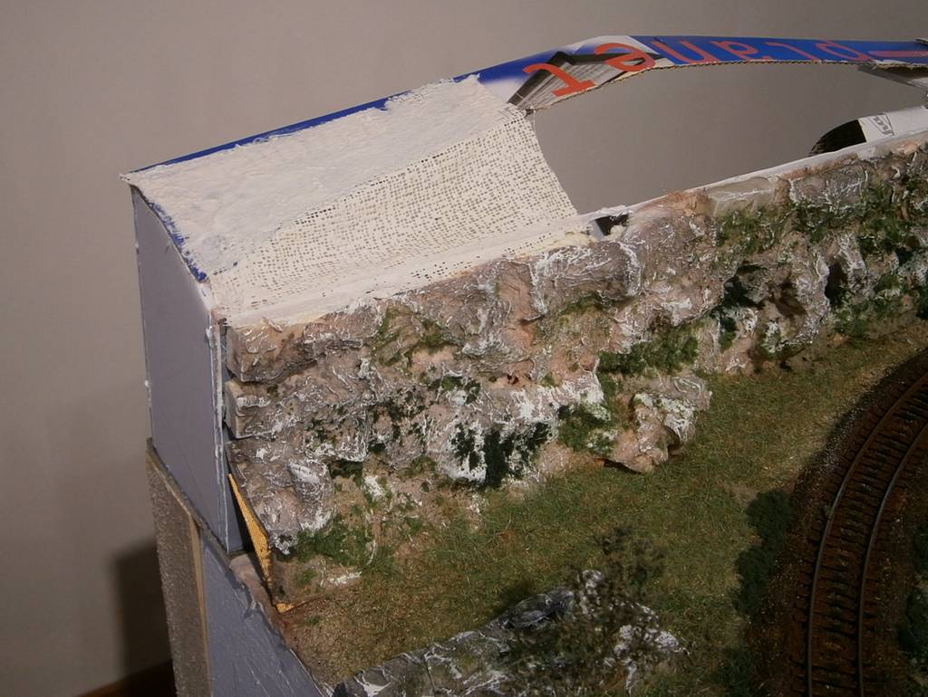

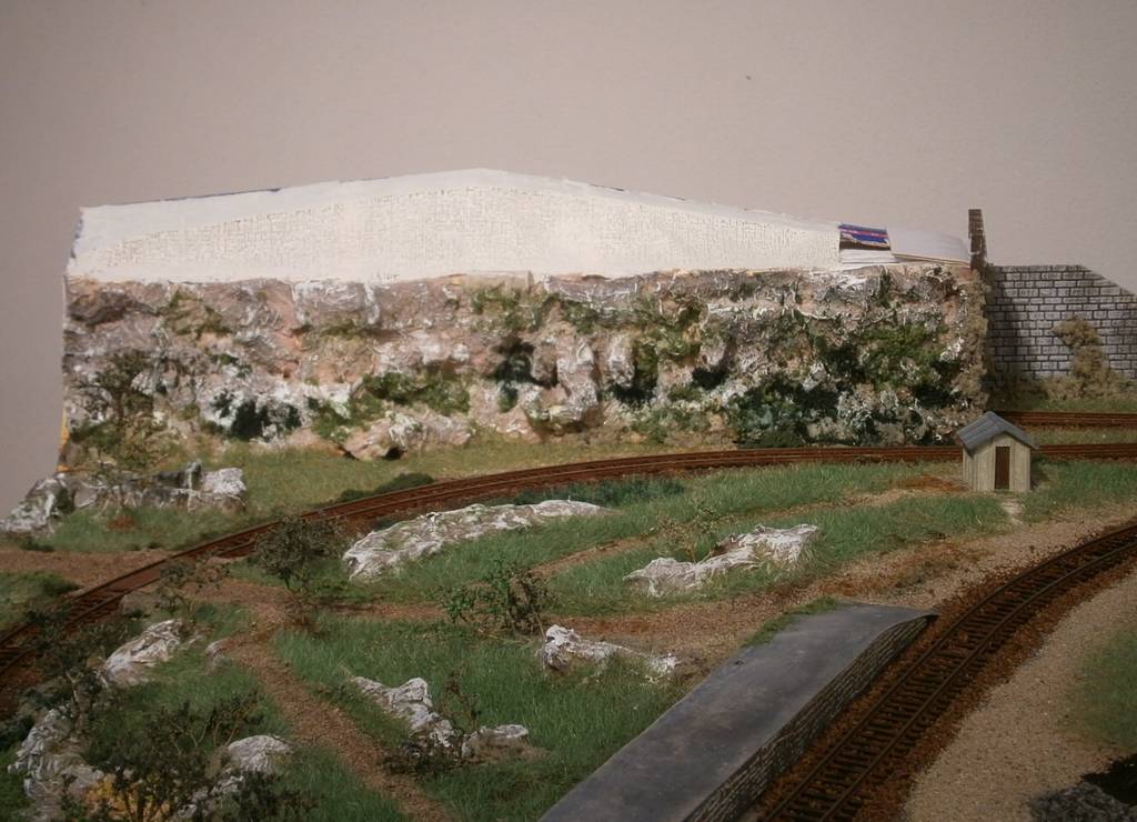

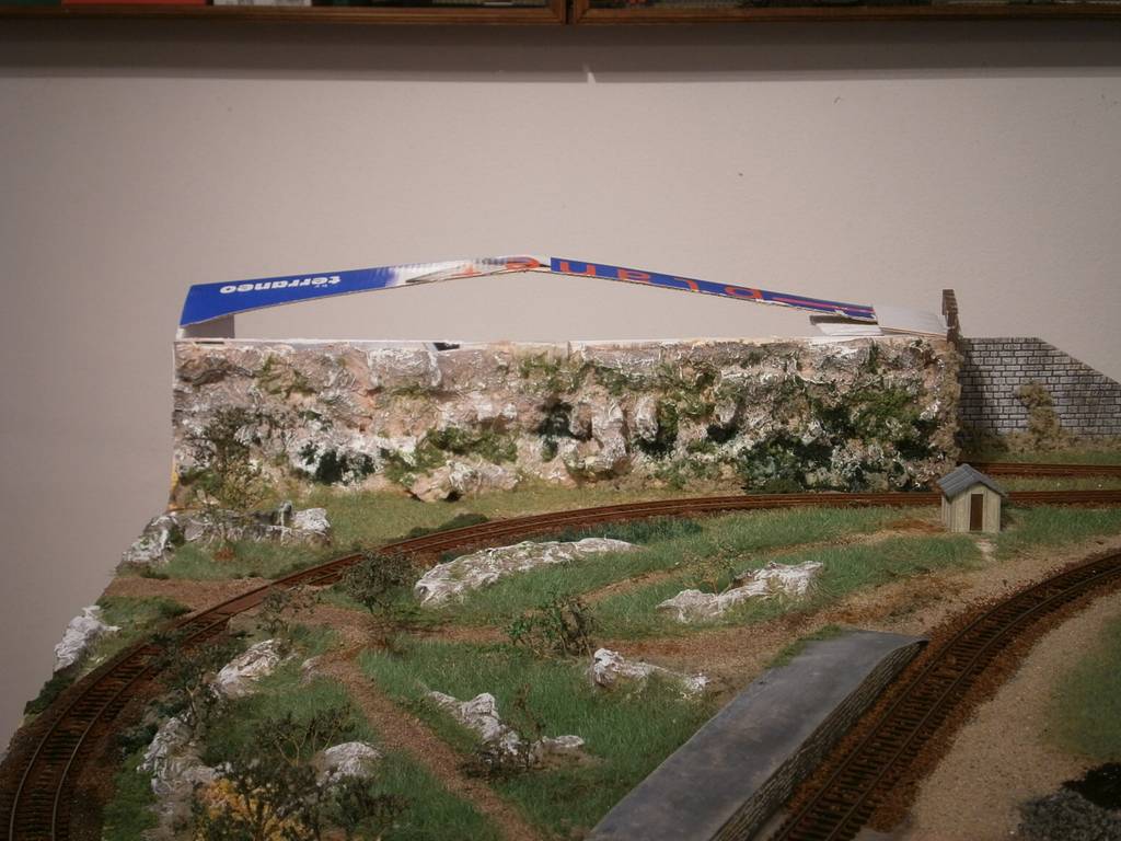

#506 Messaggio da Andrea »

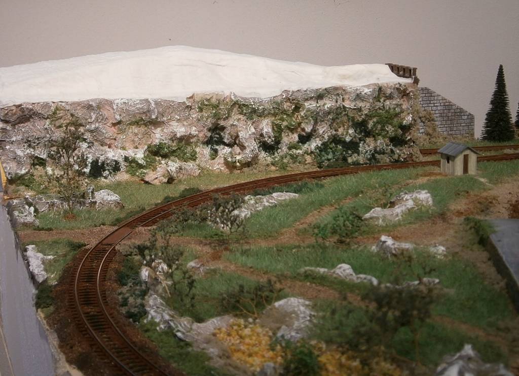

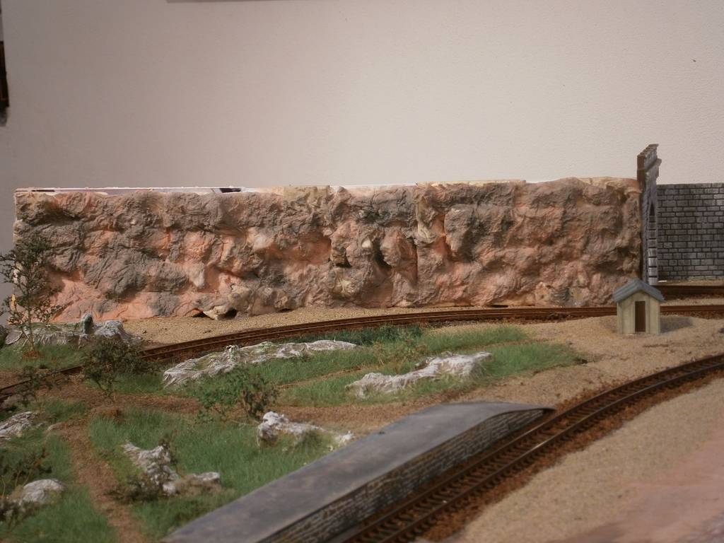

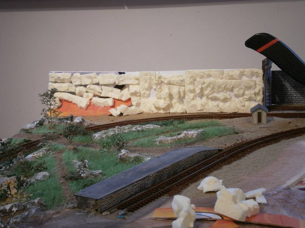

Ritorno brevemente alla parte sinistra...
Il "punto a punto" in questo caso viene nascosto da una parete rocciosa. Ecco la sequenza realizzativa.
1. la parete di polistirolo ad alta densità
2. la parete viene rivestita con carta igienica e colorata
3. viene rifinita la parete con fioccaggio e viene impostata la copertura
4. l'inserimento del muro interno del portale
5 viene chiusa la parte superiore con bende gessate
6 viene ricoperto il tutto con carta igienica.
TO BE CONTINUED...

#507 Messaggio da Riccardo »
Alla grande,
vedo e rivedo la vegetazione ....
.... <font color="blue">è uno spettacolo !!! </font id="blue"> :cool:

Re: Plastico CARNATE USMATE - avanzamento lavori
#508 Messaggio da federico »
non è che la parte sopra è troppo poco inclinata rispetto allo strapiombo ????'comunque ottimo lavoro!!!!
Federico
Messaggi: 23540
#509 Messaggio da Andrea »
federico ha scritto:
non è che la parte sopra è troppo poco inclinata rispetto allo strapiombo?
C'è un avallamento particolare dovuto purtroppo ad una piccola frana...
Ma solo quando sarà finito si capirà... :wink:

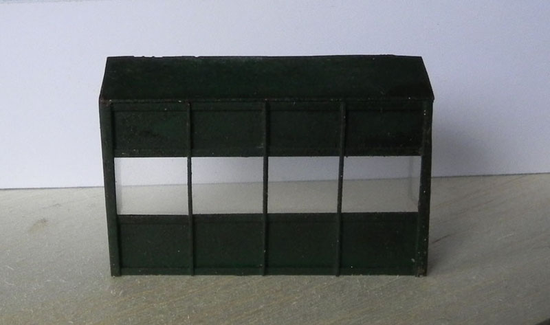

#516 Messaggio da giuseppe_risso »

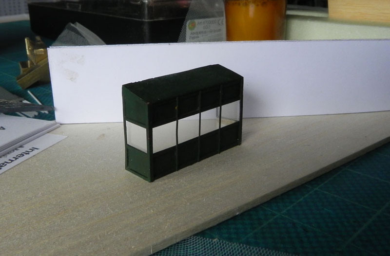

Ho colorato la cabina ACE e ho seguito i consigli di Massimo.
Non si vede, ma ho anche messo i vetri.
59,27 KB
76,85 KB
Visto che le finestre sono ampie e si vede bene l'interno non sarebbe male se uno specialista lo arredasse.
E qui abbiamo due fenomeni...[:I][:I][:I] :grin: :grin: :grin: :grin: :grin: :cool:

#517 Messaggio da Andrea »

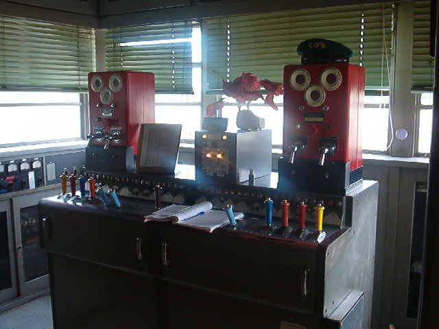

Ottimo lavoro Giuseppe.
Nel caso in cui si riuscisse ad arredarlo adeguatamente, potremmo anche iluminarlo.
In caso contrario... meglio lsciare la luce spenta... :cool:
A proposito... ma come andrebbe arredato?
Cosa c'è esattamente in una postazione del genere?
Edgardo probabilmete ci può essere d'aiuto. :grin:

Purtroppo, io credo, che all'interno di questi locali la luce accesa ci fosse sempre, anche di giorno.
Qui c'é una foto tratta dal sito segnalifs.it lincato da Alex: come si vede, normalmente c'era il banco di comando.
75,19 KB
Ai vetri si potevano mettere le veneziane per il sole.
Sai, il sole, quel disco giallo che sta in cielo in certe parti d'Italia e che ti abbronza? Ecco quello.
Ma a Carnate...
A proposito, per ricreare la nebbia sulla superstrada hai pensato a qualcosa? :cool: :cool: :cool: :cool: :cool: :cool: :cool:

Certo che riprodurre una cosa del genere in scala TT... la vedo dura...
Inoltre ci vorrebbe troppo tempo.
L'ipotesi delle veneziane mi piace, a quel punto potremmo comunque illuminarlo e dentro potremmo inserirci un semplice parallelepipedo del quale si intravede la base. :wink:
