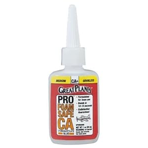

Giuseppe ha ragione!, io uso il cianacrilato lento usato per il polistirolo, è meno aggressivo dell'attack, più vischioso...
E' prodotto dalla Great Plane e si chiama " Pro Foam Safe CA" ha la confezione più grande con beccuccio dall'etichetta rossa con una striscia gialla, si acquista nei negozi di aeromodellismo e costa circa 10 euro. :wink: :grin:
E' questo, Carlo?

Si Andrea è proprio questo! Và da benissimo per il Forex per il polistirolo e loro derivati, e lo puoi utilizzare anche per la vegetazione in posti critici, essendo odor-less no fa vapori e non rovina il colore della fibra sintetica e nemmeno offusca la trasparenza del plexiglass :wink: :wink: :wink:

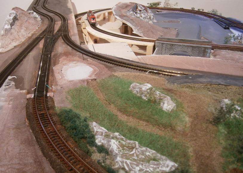

Gazie Carlo.
Nel frattempo è sorta una piccola stradina che condurrà al cosotto F.S. di Riccardo... :wink:

vedo sullo sfondo che l'espresso con il tronchino di giuseppe è arrivato...quindi il binario numero 1 di carnate sarà presto messo in posa!!!
Che vista ragazzi! Non me n'ero nemmeno accorto che era stato immortalato. Per poco non si vedono anche i guard rail che sono poco distanti. :grin:

Si Riccardo proprio così, quello della colla che ho segnalato e che Andrea ha postato la foto è circa di 15 - 20 secondi e dipende dalla quantità usata, poco di più significa più tempo di essicazione, se invece vuoi ancora più tempo, devi prendere quella con la confezione blu, sempre della stessa marca che riporta la dicitura CA-, con quella sei sui trenta e più secondi ma non è odor-less ed oltre all'odore pungente, classico del cianacrilato, i vapori rovinano le superfici trasparenti.
La Locktite sia in gel che liquida è troppo veloce e fai le incollature al cardiopalma....è stata la prima che ho testato e l'ho immediatamente scartata.....

Se trovi lenta la Loktite, della stessa gamma del ciano che ha postato l'immagine Andrea, c'è la CA+ con il colore dell'etichetta gialla....non ci mette due secondi e se la vuoi ancora più rapida c'è l'acceleratore spray, spruzzato dopo aver dato la colla ed assemblato i pezzi l'incollaggio diviene istantaneo..... :wink: :grin:
