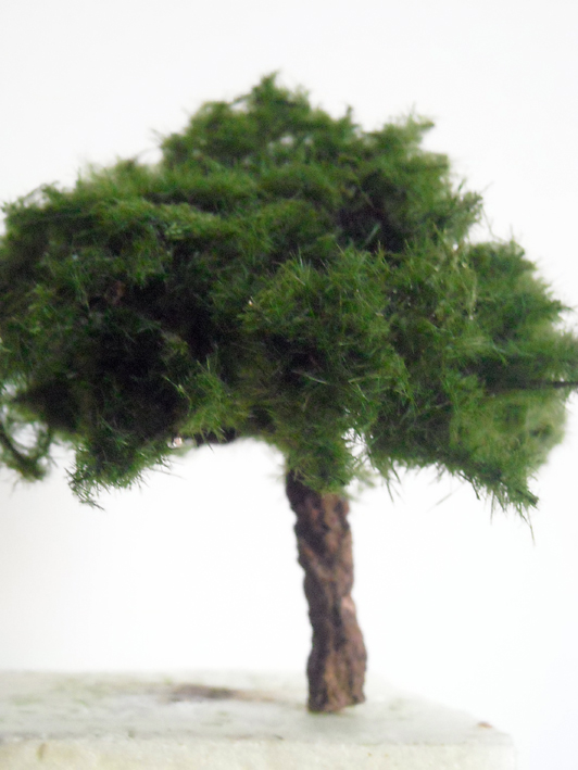

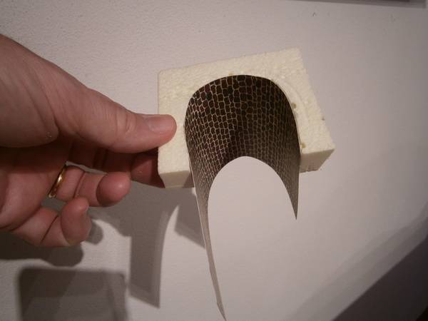

Marshall61 ha scritto:
Ciao a tutti, vi posto un paio di immagini relative al primo albero in scala TT che abbia mai riprodotto; le sue misure sono 7 cm. di altezza con la circonferenza max di 6 centimetri.
L'intenzione è stata quella di riprodurre gli alberi del piazzale antistante la stazione di Carnate, dalle foto postate da Andrea ho identificato che fossero dei pini e così l'ho riprodotto. Inizialmente, non avendo mai fatto nulla in questa scala, ho abbozzato la struttura come fosse in H0 riducendo le dimensioni e contenendo il più possibile i rami, è emerso che, paradossalmente, si può "giocare" molto meno con la struttura degli aghi ed è sicuramente meglio contare su un numero maggiore di rami per mascherare meglio le dimensioni degli aghi stessi, purtroppo il materiale che posseggo è solo per H0.
Premesso questo, vi giro le foto, nella prima è messo in evidenza, macro, la trama degli aghi e la totalità dell'albero, nella seconda il particolare del tronco....spero con il materiale in possesso di riuscirne a fare altri 4, ma ho i miei dubbi, mentre per gli alberi con fogllie decidue non ci saranno problemi il materiale è in abbondanza.
...mi rimetto ai vostri giudizi..... :smile:
217,84 KB
bello Carlo ma non è un pò troppo "soffice"? non so se ho reso la mia idea, è come se fosse troppo gonfio. E' in ogni caso molto bello. Che tipo di albero hai riprodotto in natura?
Re: Plastico CARNATE USMATE - avanzamento lavori
#381 Messaggio da Marshall61 »

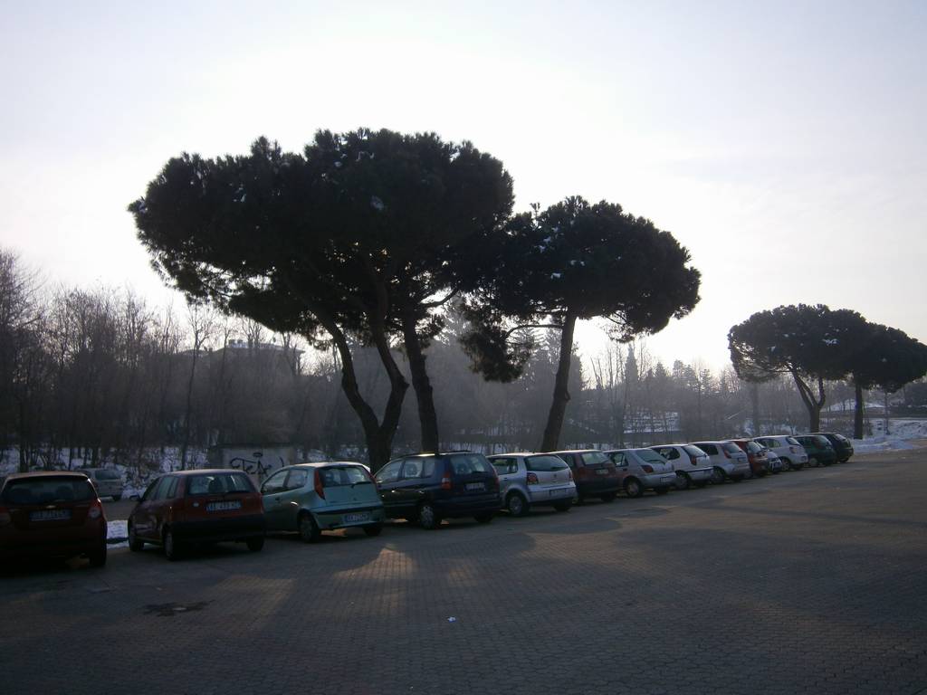

E' un pino, forse, come hai affermato tu, è un pò troppo carico di fronde....del resto è un prototipo :smile: , come ho scritto nel precedente post ho agito come per la costruzione in H0 ed a mio giudizio debbo aumentare i rami, le conifere sono diverse dalle decidue e sinceramente debbo prenderci la mano. L'intento è quello di riprodurre queste che sono le piante realmente esistenti presso la stazione di Carnate, la cui foto me l'ha postata Andrea:

scusa Carlo non avevo capito che era un prototipo, quindi il tronco potrebbe essere più lungo per rispettare le proporzioni e renderlo quindi più smilzo...

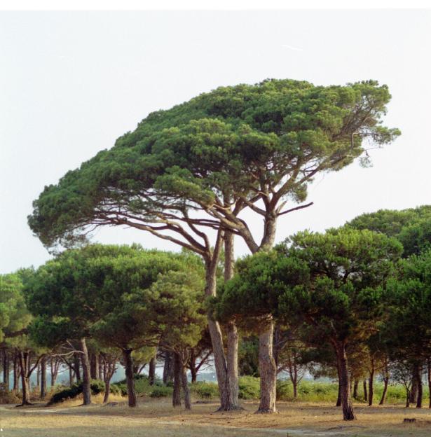

Ci sono diverse qualità di pino, quello "smilzo" ed alto è il pino marittimo, che ha la forma ad ombrello o a cupola dipende dalla razza, per renderti l'idea ti giro una fotografia:

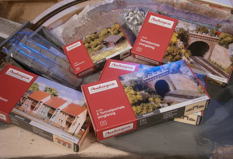

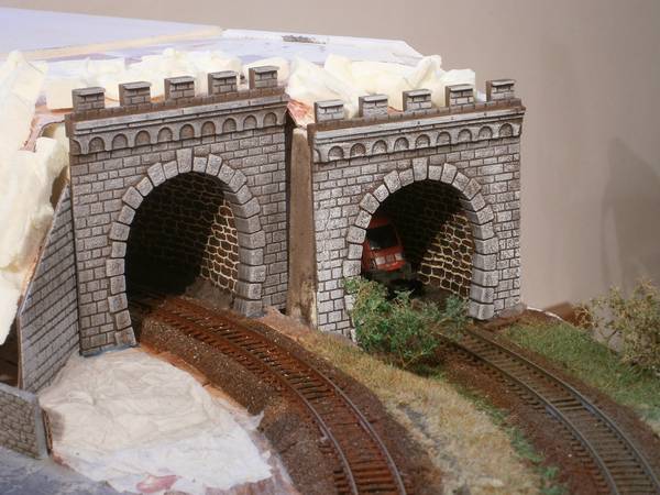

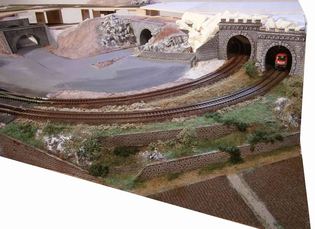

A proposito, il materiale da Capotrenomodels è arrivato ed oggi ho approfittato per posare i primi due portali.
124,29 KB
Messaggi: 23540
#387 Messaggio da Andrea »
Rieccomi...
Gli interni dei portali: sulla sagoma del portale, viene realizzato l'interno in polistilene e rivestito di un cartoncino.
Veduta d'insieme. Nella parte alta (sulla destra) verranno inserite le tre villette a schiera.

bene, non ci si ferma un secondo... :cool: :cool:
I portali li hai passati "a secco" con il bianco? così hanno un'aspetto "vissuto" molto realistico :grin:
Messaggi: 23540
#389 Messaggio da Andrea »
ASSOLUTAMENTE SI!
E' un'operazione imprescindibile, al naturale non mi piacciono nenche un pò.
Poi li invecchierò ulteriormente e li annerirò nella parte centrale... :wink:

#390 Messaggio da federico »
ASSOLUTAMENTE SI!
dovresti fare qualche lavaggio con il marrone..

Molto belli, Andrea, mi sembra si amalgamino bene con il resto. :wink: :wink:

#394 Messaggio da Marshall61 »
Ottimo lavoro Andrea!!! stà venendo tutto molto bene.....complimenti vivissimi!

bel lavoro andrea sono molto ben fatti dove sono un po' titubante e' sulla distanza tra l'uno e l'altro (uno piu' avanti e uno piu' indietro )personalmente ci avrei lasciato piu' distanza o al limite avrei fatto un unico portale, pero' è una opinione e comunque complimenti per la realizazione dei portali molto realistici. :wink:

#396 Messaggio da Andrea »
Grazie ragazzi!
Per quanto riguarda il portale unico, non era possibile in quanto i binari sono su altezzee differenti. Quello esterno è in piano, quello interno è invece in salita e ad una quota maggiore.
Era scelta obbligata... :wink:

#397 Messaggio da massimiliano »
si andrea solo ora ho visto il dislivello dei binario ed è giusto forse sono io che pecco di eccessiva pignoleria in questo caso ma la mia osservazione si riferiva al fatto che essendo portali vecchi e antichi avessero sprecate tante risorse nel fare portali cosi' ravvicinati , magari con una leggera appendice piu' prolungata in avanti sul binario piu' alto avresti e avrebbero giustificato i due portali . ad ogni modo è solamente una mia opinione che con molta probabilita' pecca come ho detto di eccessiva pignoleria , ma è cosi' che l'avrei vista nel mio plastico comunque ti rinnovo i complimenti perchè sei un eccelente plasticista e di questo ne sono sicuro . CIAO MASSIMILIANO
