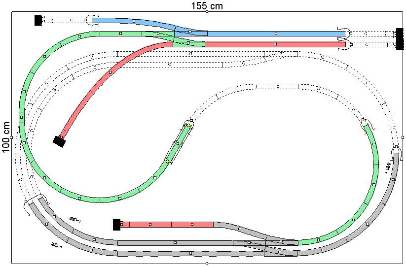

Lancio un piccolo REFERENDUM perchè non sono del tutto convinto su quale possa essere la soluzione migliore.
La qualità delle foto non è il massimo ma serve solo per darvi l'idea.
In buona sostanza devo posare i due bianari in alto a DX.
Considerate che entrambi i binari terineranno in galleria (almeno questa è la mia idea).
Ho una preferenza ma... non vi voglio condizionare.
Buon voto...
idea 1 - due binari paralleli in rettilineo - portale doppio
78,71 KB
idea 2 - due binari paralleli in curva - portale doppio
66,31 KB
idea 1 - due binari che si dividono - due portali singoli
72,4 KB

Giusto una puntualizzazione perchè magari non a tutti è chiaro.
La linea azzurra sarà quella da punto a punto con automatismo.
Verrà sfruttata la centralina di Edgardo, un treno andrà avanti e indietro con sosta in galleria.
In rosso i due sezionamenti (un terzo sarà in stazione) che consentiranno l'alternanza dei treni.
nel terminale di SX ci sarà la zona di carico del bestiame. :wink:
<font color="blue">Idea 1, 2 o 3?</font id="blue">
