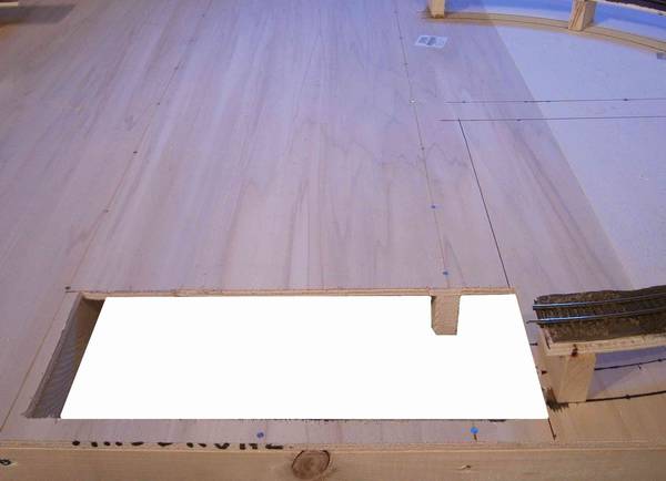

Alla faccia della recessione, io e Massimo abbiamo fatto incetta di deviatoi e motori sottoplancia...

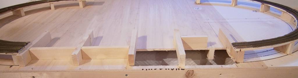

Nel frattempo avevo praticato un'apertura (ti ricordi Edgardo?) per poter montare agevolmente i 3 motori sottoplancia previsti a Carnate Scalo...
I listelli che sosterranno il pannello che ospiterà i tre binari dello scalo.

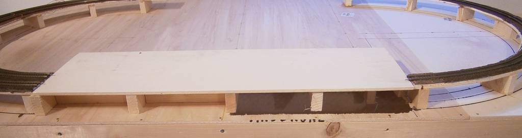

Il pannello in multistrato di pioppo.
Che ve ne pare?

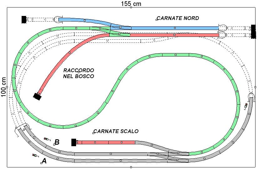

In quota abbiamo i tre tronchini.
Due sono impegnati per il punto a punto con l'automatismo.
Il terzo è "libero" quindi si apre un nuovo mondo...

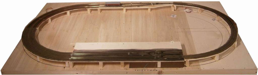

I lavori procedono.
Ho fissato i due scambi di Carnate Scalo e ho chiuso la parte anteriore con due flessibili.
Ecco la saldatura effettuata sull'anellino per la polarizzazione dello scambio.
108,81 KB
Direi tutto ok, ora dovrò lavorare sulla parte posteriore nascosta ed a quel punto l'anello sarà chiuso.
Però dovrò anche montare i motori, senza la loro presenza il treno non supera gli scambi. :sad:

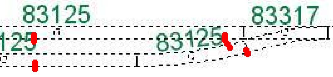

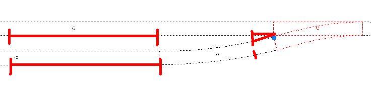

Ho un dubbio relativo alla posa del deviatoio nel settore nascosto.
Purtroppo quel benedetto cuore mi sta mandando nel pallone.
Prima di posare ed incollare il tutto devo essere sicuro.
1 il deviatoio non monterà il motore
2 il cuore va isolato con due scarpette (disegno)
3 al cuore va data corrente con apposita saldatura (come da post precedente)
3 i sezionamenti vanno effettuati come da disegno.
E' così??
16,37 KB
45,12 KB
Aspetto semaforo verde prima di procedere.
Re: Plastico CARNATE USMATE - avanzamento lavori
#41 Messaggio da Marshall61 »
...bella domanda Andrea, io non so risponderti, di corrente continua nè capisco veramente poco, ci vorrebbe Maurice o Tiziano.....[8]
#42 Messaggio da Edgardo_Rosatti »
E' così??
Ciao Andrea,
è perfetto così...
1 il deviatoio non monterà il motore <font color="green">OK</font id="green">
2 il cuore va isolato con due scarpette (disegno) <font color="green">OK</font id="green">
3 al cuore va data corrente con apposita saldatura (come da post precedente) <font color="green">OK</font id="green">
4 i sezionamenti vanno effettuati come da disegno. <font color="green">OK per il secondo disegno.</font id="green">
Oggi ho rifinito il pannello delle centraline, quindi quando sei pronto facciamo i primi test.

#44 Messaggio da Massimo Salvadori »
Se ho interpretato bene i disegni - ovvero il trattino rosso è un sezionamento - allora è tutto OK, si può procedere.
Domenica mattina sono disponibile per un controllino con il tester ...

#46 Messaggio da Andrea »
Il dado è tratto...
http://www.scalatt.it/plastico%20CARNATE.htm
Il tracciato sul piano base è posato. Come armamento manca solo il binario morto frontale.
I motori sottoplancia invece non sono ancora montati.
