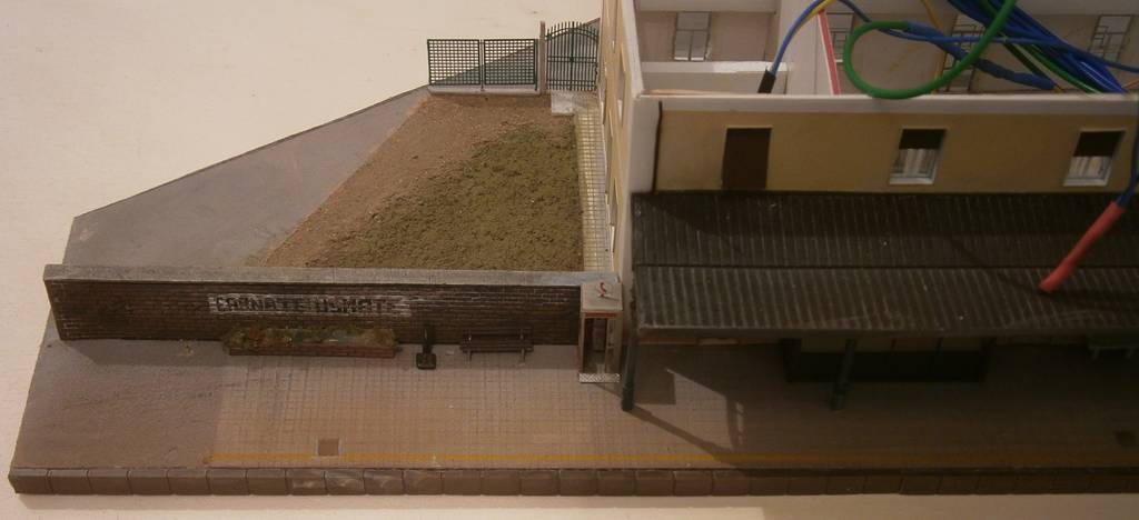

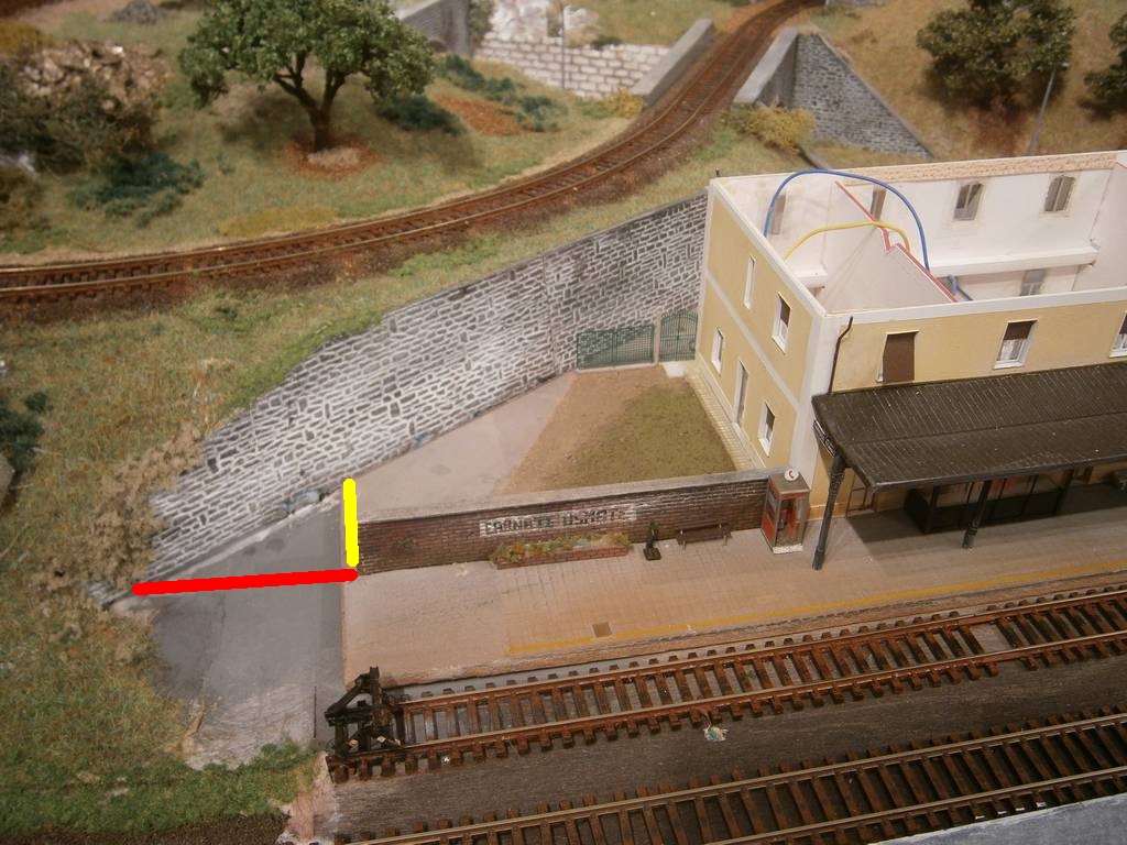

La parte SX è sistemata.
La recinzione rimossa dove la mettiamo?
Linea gialla o rossa?
374,41 KB
Anch'io, come Giuseppe, avrei optato per la linea gialla.
Proseguire il muro in mattoni con una recinzione in ferro non mi convince al 100%.
Ci ragioniamo.
Altri che vogliono darci il loro parere?

Re: Plastico CARNATE USMATE - avanzamento lavori
#1358 Messaggio da federico »
per me linea gialla......poi quello che avanza si può mettere lungo la linea dell'erba per confinare..... :grin:
Federico

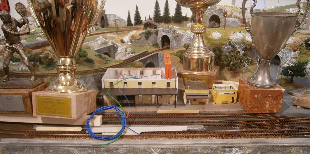

#1359 Messaggio da Andrea »
Ho inaugurato una nuova pagina, la nr. 4.
Metto solo un paio di foto (poi ne seguiranno altre), alla fine ho optato per i mattoncini...
Qui vedete tutta la sequenza con molti altri scatti:
#1360 Messaggio da giuseppe_risso »
Andrea, hai deciso di non farmi dormire, questa notte?
Quelle coppe in bilico inclinate verso la stazione... :cool: :cool: :cool:
A proposito, naturalmente le ha vinte tua moglie neh :cool: :cool: :cool:
Messaggi: 23534
#1361 Messaggio da Andrea »
Tranquillo... il baricentro è OK e poi ho messo la foto... perchè pensavo non saresti riuscito a collegarti...
NO.
Lei le spolvera. :wink:
#1363 Messaggio da Andrea »
Quale corda? Ho avuto una giornata pesante...
Comunque sono molto soddisfatto (meglio dal vivo che in foto), ma il bello deve ancora arrivare... :wink:
Messaggi: 7725
#1366 Messaggio da Andrea »
dare la carica all'orologio si diceva dargli la corda. :grin: :grin: :grin:
Insomma navighi a sbaffo... e i contribuenti paganooooo!
No, quel termine non lo conoscco, sono troppo giovane.
Conosco "tagliare la corda".
A proposito, le coppe le ho tolte.
Nessuna scossa tellurica, per cui la stazione è ancora integra. :wink:
Stanotte farai sogni d'oro.

#1367 Messaggio da Andrea »
Linea gialla... linea rossa... dovrò prendere una decisione ma non sono convinto su quale sia la scelta migliore.
Illuminatemi...

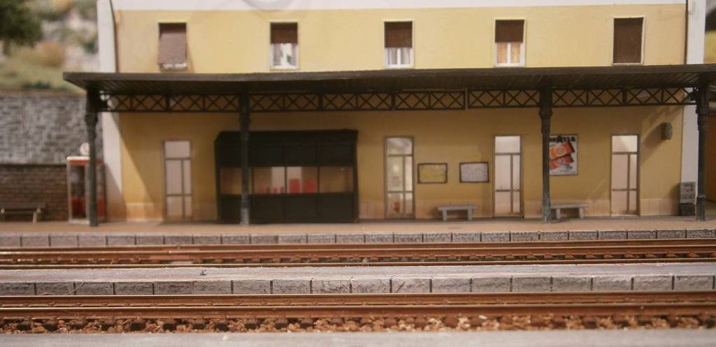

#1368 Messaggio da federico »
una domanda.....le estremità dei marciapiedi rimarranno così o bisognerà levigarle per dargli l'inclinazione???
Federico
Messaggi: 23534
#1369 Messaggio da Andrea »
Se ti riferisci all'ultima foto, credo inserirò dei gradini
federico
Messaggi: 695
Nome: Federico
#1370 Messaggio da federico »
si esatto.....ma dall'altra parte?????? :smile:
#1372 Messaggio da giuseppe_risso »
Illuminatemi...
Linea gialla.
Linea gialla.
Linea gialla.
La recinzione dell'area corrispondente é più simile alla realtà.
Se non ci fosse stato nulla da tagliare come sarebbe stata?
Più o meno sulla linea gialla. :cool:

#1373 Messaggio da Andrea »
Lo vedi nella pagina precedente della discussione.
Verrà chiuso dalla staccionata FS e ci sarà la strada in discesa.
Ho fatto delle prove sul campo e vi garantisco che la cancellata sta meglio dove c'è la linea gialla.
Vi dirò di più... sono già intervenuto ed ora aspetto che la colla si asciughi. Faccio veramente fatica a lavorare su oggetti così microscopici.
Presto posterò una foto.
