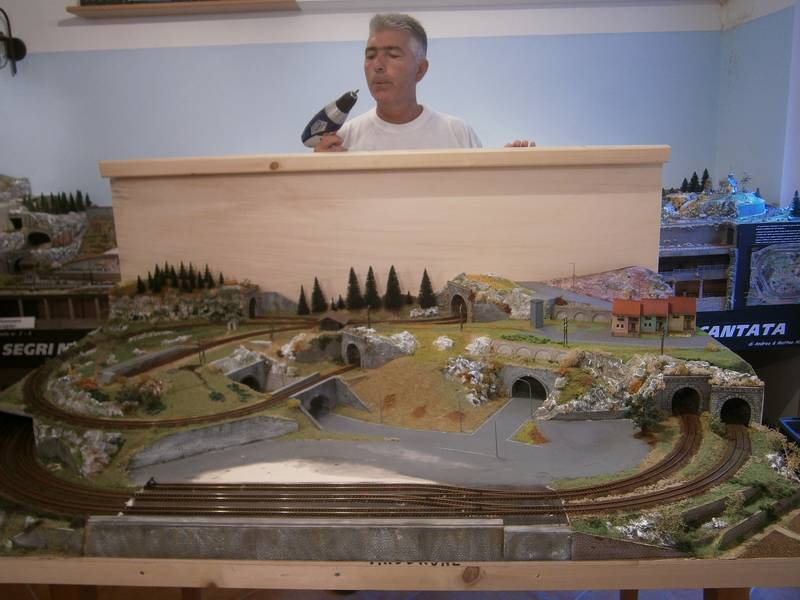

Affinchè non pensiate che a ferragosto ho battuto la fiacca.
Ecco il pannello... passato al "reparto colorazioni"... :grin:
E ci sono altre news...

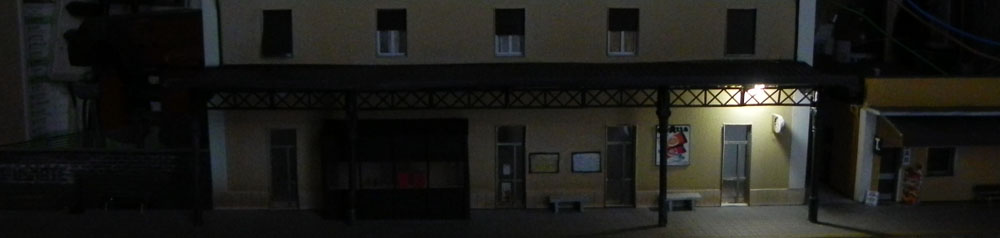

Ho montato i led; intanto bisognerebbe aggiungerne uno al centro perché fanno poca luce, ma non so se entro stasera riesco a recuperarne uno con lo stesso portalampade, vedremo.
Ho provato a mettere una luce calda, ma é troppo rossa, potrebbe andare bene per l'appartamento, ma sotto direi di no, comunque Edgardo saprà fare al meglio.
Il vero problema é che i led, sfarfallano; dalle foto si vede che se uno scattasse a velocità alta uno dei due alternativamente é spento.

Le mie istruzioni precedenti effettivamente sono state un po' vaghe e vanno bene solo se usi la corrente alternata.
I led sfarfallano perchè la corrente alternata "sfarfalla", nel senso che per sua natura, i poli positivo e negativo si invertono 50 volte in un secondo.
Questo vuol dire che se si alimenta in CA un led, lo vedremo lampeggiare o sfarfallare ad un ritmo o frequenza di 50 volte al secondo. Il led è un componente polarizzato e funziona solo se ai suoi capi transita una corrente corretta.
Il positivo all'anodo ed il negativo al catodo.
Quindi, per la metà di 1/50° di secondo si accende perchè riceve la polarità corretta, e per la restante metà sarà spento.
Evidentemene i due led sono collegati in parallelo ma uno opposto alltatro (antiparallelo). Ed è per questo che mentre uno si accende l'altro si spegne.

Al momento degli scatti le luci erano tutte e due accese.
[/quote]
Questo è dovuto al fatto che la retina nel nostro occhio "conserva" la luce per un po' di tempo, è l'effetto persistenza. Quindi alla nostra vista i led sembrano tutti e due costantemente illuminati.
Una macchina fotografica riesce a captare queste differenze in quanto ha un otturatore molto veloce in grado di catturare il singolo lampeggio del led.
Il fatto che i led si accendono alternativamente è sicuramente dovuto al collegamento elettrico.
Prova ad invertire i fili ai capi di uno dei due led e questo fenomeno deovrebbe scomparire.
Però se li collego alla continua non si accendono.
Eppure dalle istruzioni dice che si possono collegare sia a una che all'altra.
Il collegamento é così fatto: ho unito i fili dei due led a coppie (ho azzeccato subito la serie giusta) poi un filo l'ho collegato al trasformatore e l'altro a una resistenza 680 Hhom (0,25 Watt) e quindi al trasformatore.
Dove é l'errore?
I led sono fissati alla facciata e non sarebbe facile sostituirli. :sad:
[/quote]
Se riesci a lavorare sui fili non è necessario sostituire i led.
L'importante è avere i fili di ogni led che escono dalla stazione per collegarli in seguito.
Una cosa che non ti ho detto subito (mannaggia a me) è che tutte le luci sono alimentate da Arduino in corrente continua a 12 Vol.[:I] Quindi tutte le polarità dovranno essere ripettate, altrimenti i led non si accenderanno.
Se puoi, posta uno schema di come hai cablato i led della stazione.

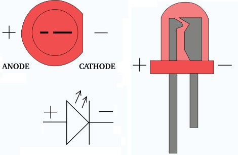

Qui trovi una pic che mostra in dettaglio come identificare i poli di un led osservando il suo involucro e la forma della giunzione interna.
Light Emitter Diode:

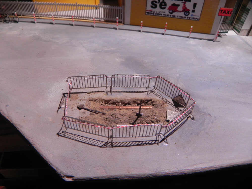

Ma possibile che siate sempre dietro a rompere le strade? :cool:
143,95 KB
Straordinario Giuseppe, sembra vero!
C'è pure la striscia bianco/rossa tutt'intorno alle transenne...
Però qualche sagoma umana di operaio al lavoro potevi metterla.
:wink:
:wink:
Edgardo, era ferragosto e tutti i Carnatesi (si dice così?) sono in riviera.
Vedi che il nastro chiude il cantiere? :grin:
Scherzi a parte i motivi sono 2: non ho figurini TT e comunque, come già detto in altro post non mi piacciono, sono congelati, se fossi Andrea ne metterei pochissimi, e in posizioni credibili.
Uno che aspetta il taxi ci sta che sia fermo, così come un paio che guardano gli orari dei treni o seduti sulle panchine.
Comunque andrà bene lo stesso, anche se decidesse di fare una bella processione... :grin: :grin: :grin:

Marshall61 ha scritto:
:cool: :cool: :cool: ......Giuseppe, passi le transenne, gli attrezzi da lavoro, fotoincisione evvabbè! :cool: .....ma il nastro....come l'hai fatto e soprattutto come l'hai dipinto così simmetricamente?
----allora è vero che hai la pistola a raggio rimpicciolente...... :cool:
Grazie Carlo, qui di fotoincisione ci sono solo le transenne e il chiusino, le pale le ho fatte tagliando dei pezzi di lamierino poi leggermente curvato a cui ho incollato i manici di plasticard.
il nastro l'ho fatto con illustrator e l'ho stampato su comune carta, é spesso mezzo mm e quindi si piega benissimo, é solo facile strapparlo.
I cartelli lavori in corso li ho stampati da quelli che Andrea ha messo sul sito.
Con una battuta potrei dire che anche questa é veramente low cost.
transenne €. 0,10 cad. per un totale di €. 0,60
chiusino €.0,10
cartelli e nastro diciamo €.010?
pale €. 0,00 (pezzi di scarto che sarebbero finiti nella spazzatura)
tubicino rame €. 0,15
terra (aspetto il conto di mia moglie avendogliela rubata nell'aiuola del giardino) ma magari me la regala :grin:
colla e missione €. 0,01
per una spesa totale di €. 0,96
Va bene anche per un Genovese... :cool: :cool: :cool:

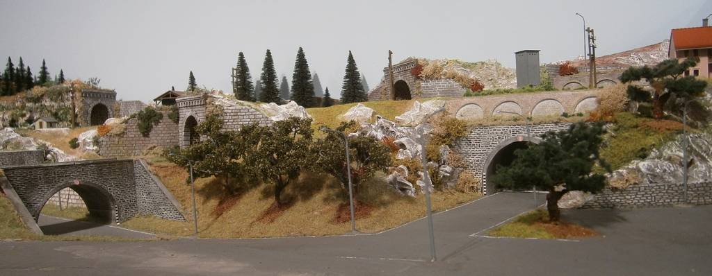

Come anticipato, altri alberi di Carlo sono andati in scena...
CARTOLINE DA CARNATE...

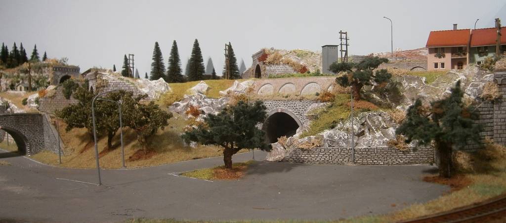

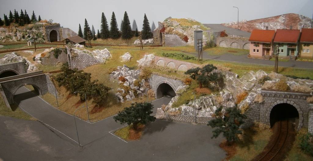

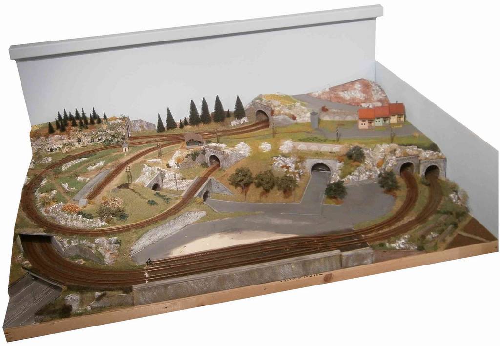

Ho rifinito l'ultima collinetta.
Niente di particolare, solo qualche roccia e un pò di verde.
Lo spazio è poco.
Ho anche preso in prestito qualche mucca (in H0) dalla valle invantata...
