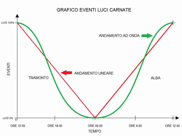

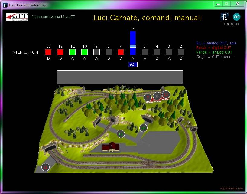

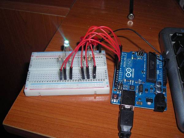

Sul fronte luci, Edgardo Rosatti ha completato il programma per Arduino che gestirà tutta l'illuminazione del plastico. Ecco come è strutturato l'impianto luci : uscita 6 = sole (analogica, fondale illuminato da 5 metri di led bianchi); uscita 13 = lampione tangenziale (digitale, 2 led bianchi); uscite 12, 8, 7 = luci interne villette a schiera (digitali, 3 led bianchi); uscite 10 e 11 = serie di luci su lampioni (analogiche); uscite 2, 3, 4 ,5 ,9 = illuminazione stazione (analogiche e digitali).
In foto è visibile la scheda Arduino e la scheda di prova collegate tra loro con 7 fili, uno nero e sei rossi. Nella parte bassa c'è il cavo USB che si collega al PC per la programmazione.
La scheda di prova contiene 4 led, uno RGB che riproduce il sole e tre rossi che riproducono singole illuminazioni (edifici ed illuminazione stradale). Alimentando il circuito si accende alla massima luminosità la striscia led RGB (il sole) di colore bianco (foto sotto).
La programmazione funzionerà nel seguente modo...
Sono le ore 12:00 ed è giorno. Il tempo passa e scorre verso sera, quindi il led RGB piano piano si spegne simulando il tramonto. Nel frattempo si accendono le luci di case e strade (led rossi) in maniera irregolare (non tutte contemporaneamente) fino ad arrivare a notte fonda; sono lo ore 24:00... Passata la notte arriva l'alba ed il sole comincia a sorgere (ore 6:00) ed il led RGB pian piano si illumina fino a raggiungere la sua massima luminosità... Contemporaneamente, nella fase alba, le luci di case e strade si spengono sempre in maniera irregolare. Ora sono di nuovo le ore 12:00 e tutto riparte come prima in un ciclo infinito.

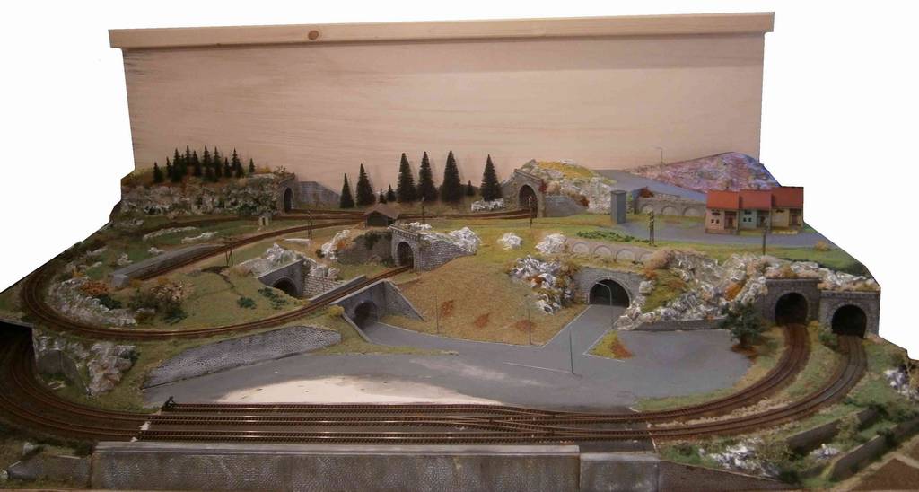

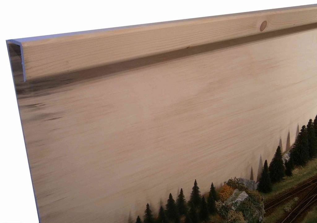

Per far rendere al massimo il led RGB (il sole appunto), ho creato un pannello che verrà colorato di azzurro, nel quale sono state previste due "cavità" per poter nascondere il fascio luminoso. Una nella parte bassa (infatti il pannello risulta staccato di qualche centimetro) ed una nella parte alta.
Visione d'insieme del plastico con il pannello. Visibile nella parte destra anche l'ultima zona collinare che ancora non era stata realizzata per poter eseguire i collegamenti elettrici dei due lampioni stradali.

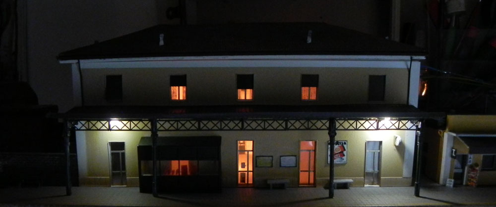

Allora, visto che siamo soli (eravamo soli) ti faccio vedere cosa stò facendo:
finita la pennichella, ancora sdraiato sotto al pergolato :cool: :cool: :cool:

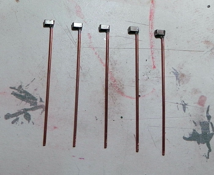

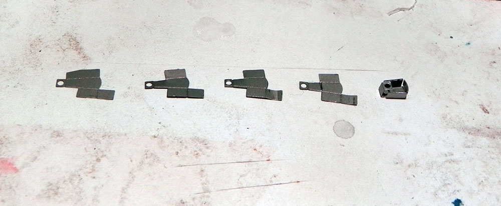

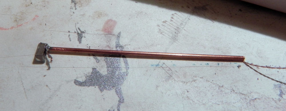

riflettevo su Carnate (pensa te :cool: ), e mi sono accorto che non si é più parlato dell' illuminazione del marciapiedi (mi sembra dovessero essere fatti dei lampioni a cetra), quindi presumo che non se ne sia avuto il tempo.
Allora sono stato su e ho adattato 5 lampioni (erano più grandi) che dovevano servire per un futuro modulo.
Eccoli.
95,85 KB
93,6 KB
Per l'illuminazione ci penseranno i Milanesi :cool: :cool: :cool: .
Tanto lì avete fresco e si lavora meglio. :wink:
E non provate a fare i furbi, se il filo l'ho fatto passare io voi lo fate a occhi bendati. :grin: :grin: :grin:
85,9 KB
