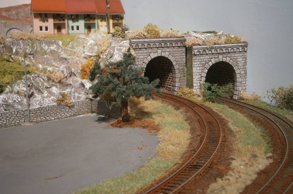

#1102 Messaggio da Andrea »
Bando alle ciance... :cool: :cool: :cool:

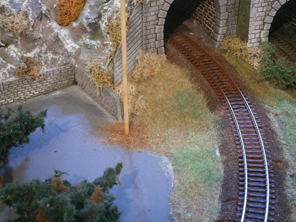

Oggi è un giorno storico... c'è stata la posa del primo pino marittimo.
Non potevo non documentare la storicità dell'evento...

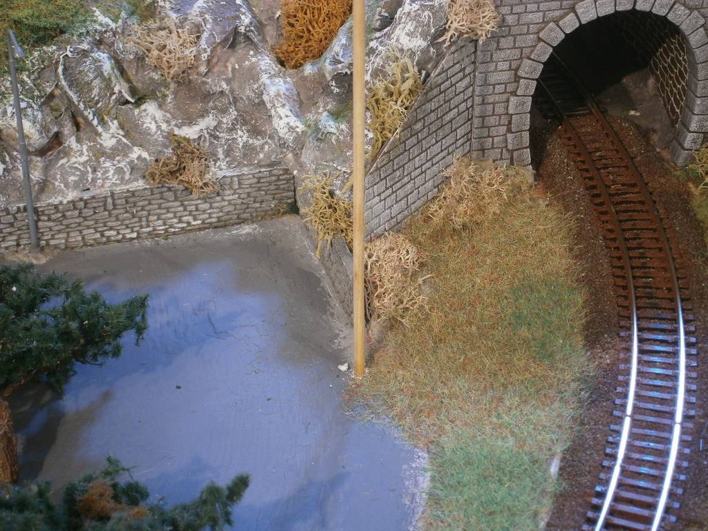

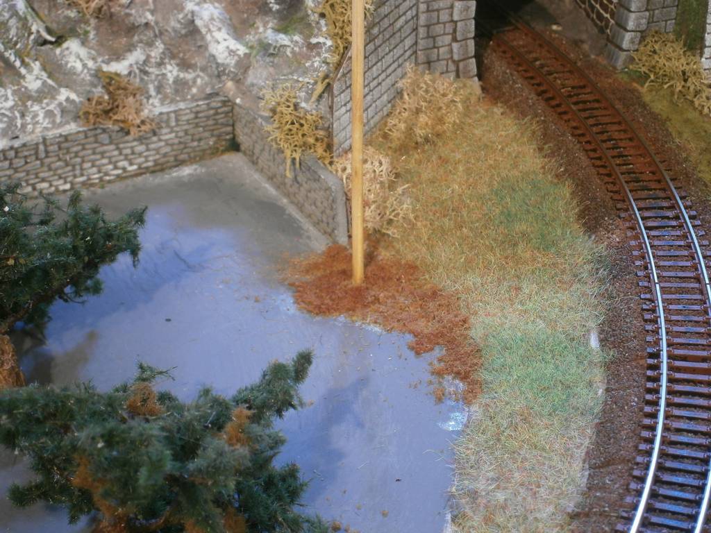

1. Praticato il foro e "chiuso" da un bastoncino in legno per evitare che si ostruisca il buco.
2. Nella zona circostante il tronco, viene cosparso del terriccio.
3. Aggiunta di polvere color terra per dare un maggior realismo al terreno.
4. Ultimata la preparazione del terreno, viene tolto lo steccone.

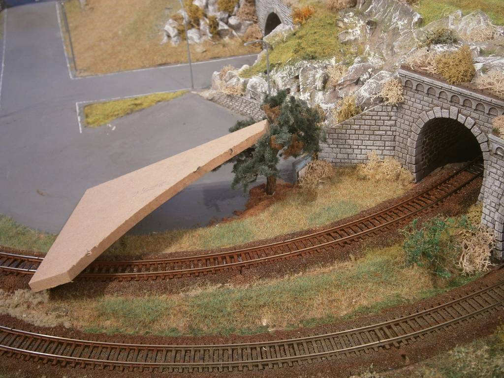

5. Viene posato l'albero e puntellato per dargli la corretta inclinazione.

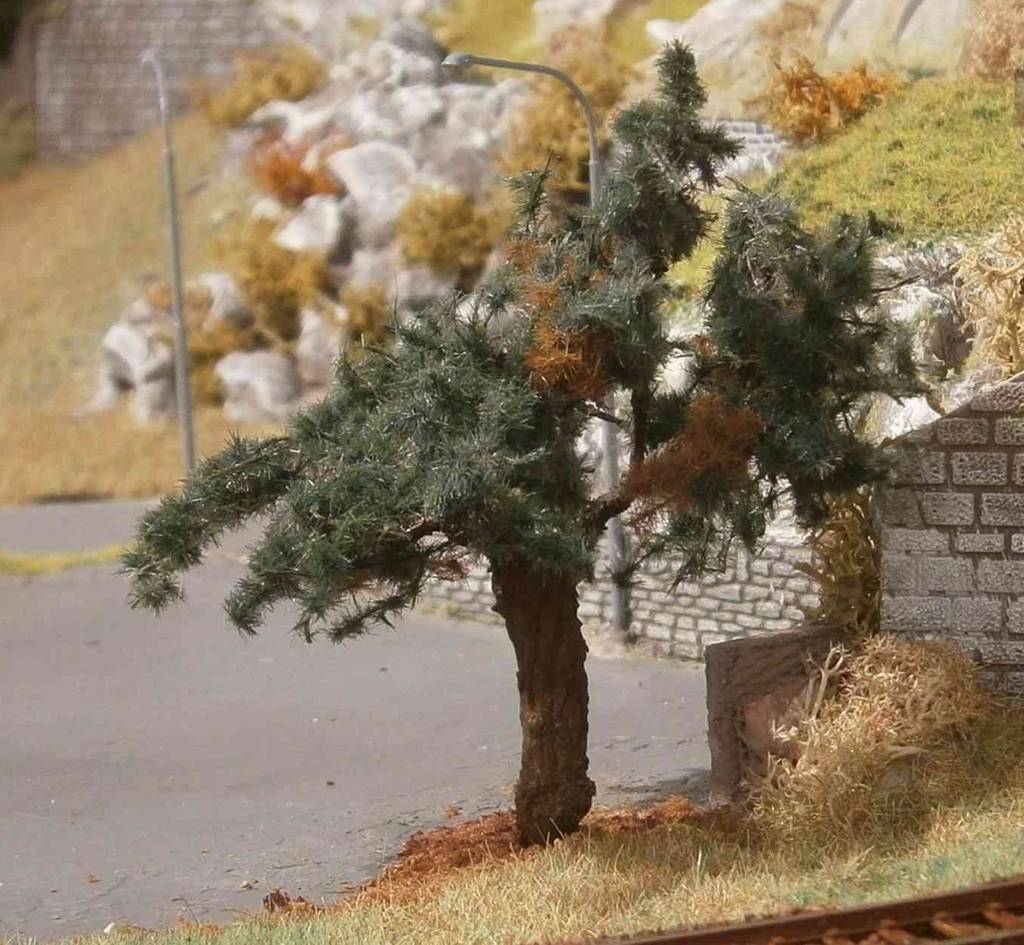

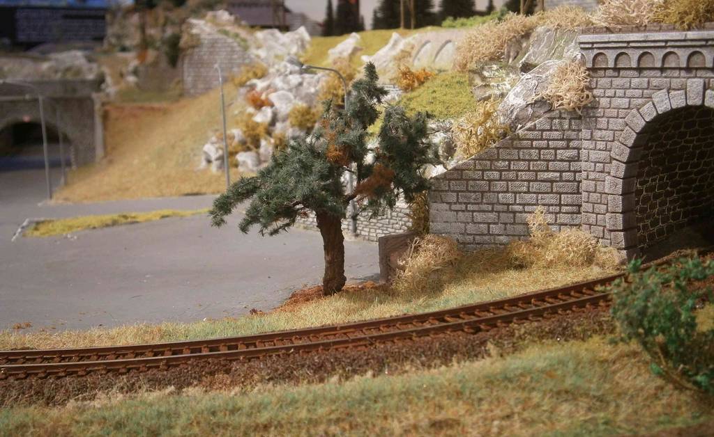

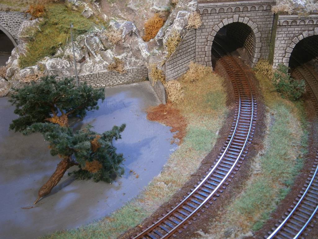

6. Inquadratura da destra.
6. Inquadratura da sinistra.
7. Inquadratura ravvicinata che permette di apprezzare la nervatura del tronco.
Carlo, mi devi credere, non ho mai provato così tanto piacere a piantare un albero... è stato per me un vero onore!!!
Grazie ancora!
P.S.: naturalmente il tuo albero è in home page. :wink:

Ma un po' di concime per arricchire il terreno ? :grin:
Fa una gran bella figura. Complimenti !

Prego Andrea!!!! l'hai piantato molto bene, meglio di così non poteva essere..... :cool: :wink: ....le dimensioni vanno bene, nutrivo qualche dubbio in merito, ormai ho l'occhio per l'1:87....[:I]
L'onore è mio per aver partecipato a questo progetto e sono contento che ti piacciano i miei alberi ed a quanto vedo faranno anche una bella figura......è il primo che vedo su di un vero plastico, fino ad ora su diorami e moduli!!!!.....vedrai che a Novegro, "Carnate" sarà un successone!!!!! :wink:
Sperando che la febbre, quella fisica, sia passata poichè per quella modellistica non basta più un termometro medico a misurarla :grin: , ti auguro buon proseguimento dei lavori!!!!! :wink: :grin:
Grazie per le foto nella homepage!!!!! :cool:

vedo con grande piacere la posa dell'albero di Carlo, che dire... SPLENDIDO, complimenti.
ingegnosa la puntellatura... ( :cool: :cool: ).

La penultima foto é uno spettacolo.
Bravi tutti e due. :cool: :cool: :cool:

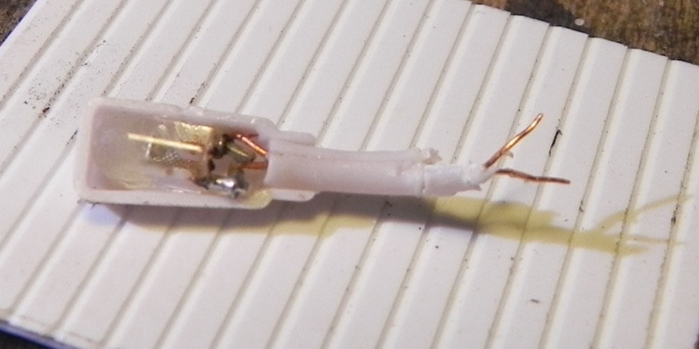

Ma guarda un po' cosa mi tocca fare. :cool:
Allora: tutte le luci che vorrete mettere nell'edificio della stazione saranno facili da collocare, solo le due sotto la pensilina danno qualche problema.
Ho pensato di provare a farlo io, in modo che se ci fossero danni potrei ancora intervenire con gli stessi colori.
Non avevo led allora ho smontato un palo in plastica che avevo acquistato da Lineamodel scala N, i fili sono come saldati alla plastica del palo e con difficoltà sono riuscito a liberarne le estremità, però c'é un problema che non so risolvere.
I led hanno diverse polarità che vanno accoppiate? mi spiego meglio, saranno due e devo collegare a due a due i fili; posso prenderne due a caso? perché all'interno del led si vede che sono differenti, ma non si capisce a cosa corrisponde ciascuno dei fili che esce.
Non posso liberarli del tutto perché rischio di trovarmi senza filo.

Si, i led hanno sempre una polarità, nel senso che hanno un polo positivo ed uno negativo.
Sono un po' come le pile.
Il led ha un catoto (negativo) ed un anodo (positivo):
Se non hai la possibilità di vedere dei riferimenti che ne indentifichino la polarità, puoi benissimo fare una prova collegando i due fili ad un paio di pile (3 Volt)
Se il led si accende vuol dire che il filo sul negativo (meno) è il catodo ed il positivo è l'anodo (più +).
Se il led non si accende non succede nulla, vuol dire i collegamenti verso il led vanno invertiti.
Se i led sono più di uno, potrebbero essere collegati tra loro in svariati modi, tutti comunque che rispettano le descrizioni sopracitate.
Spero di esserti stato d'aiuto :grin:

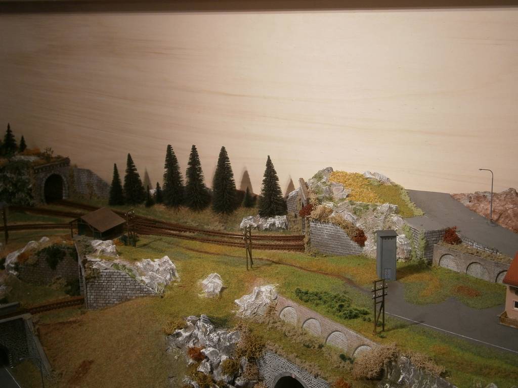

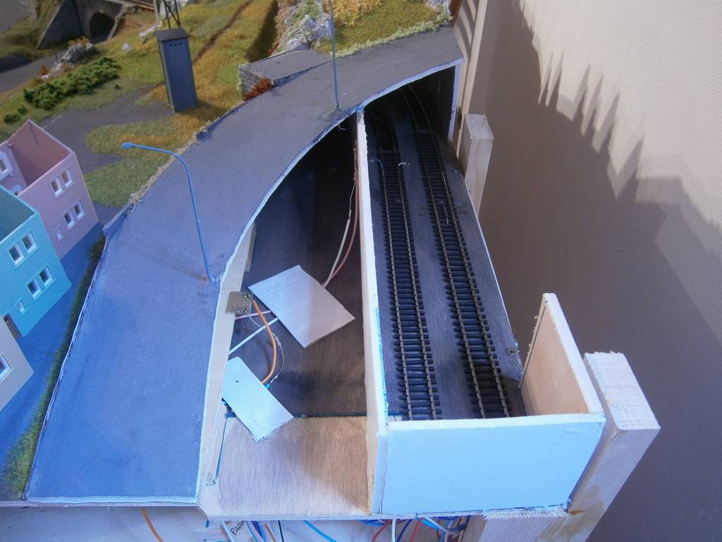

Straguarito, grazie.
Domani pianterò il secondo ed il terzo pino marittimo.
Per il quarto preferirei vedere la stazione posata.
Ho anche iniziato a chiudere l'ultima parete rocciosa, quella che occulterà i due binari nascosti.
Presto nuove foto. :wink:
82,6 KB

bellissimo.......l'unico dubbio riguarda il pino......sembra avere la chioma schiacciata.....è un effetto della foto o è così??
Federico
Messaggi: 23579
Re: Plastico CARNATE USMATE - avanzamento lavori
#1116 Messaggio da Andrea »
Schiacciata?
Forse in questo pino è un po' inclinata... credo sia la sua caratteristica... :wink:
