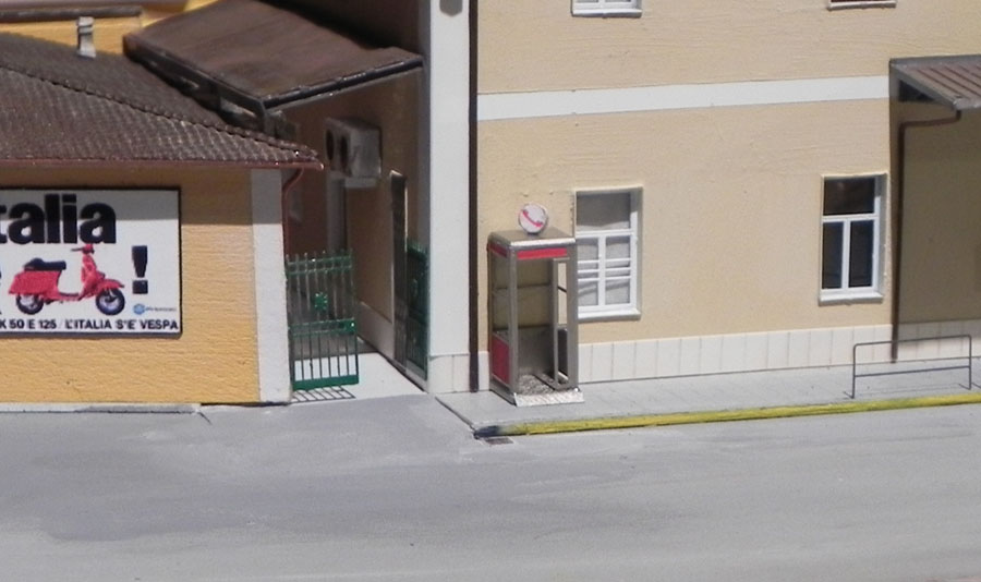

Marshall61 ha scritto:
vicino alla gomma posteriore della vespa.......[8]
Proprio non riesco a leggere forza Genoa... [:I]

#1052 Messaggio da giuseppe_risso »
Questo era il più facile, ma sono contento che si noti poco. :cool: :cool: :cool:

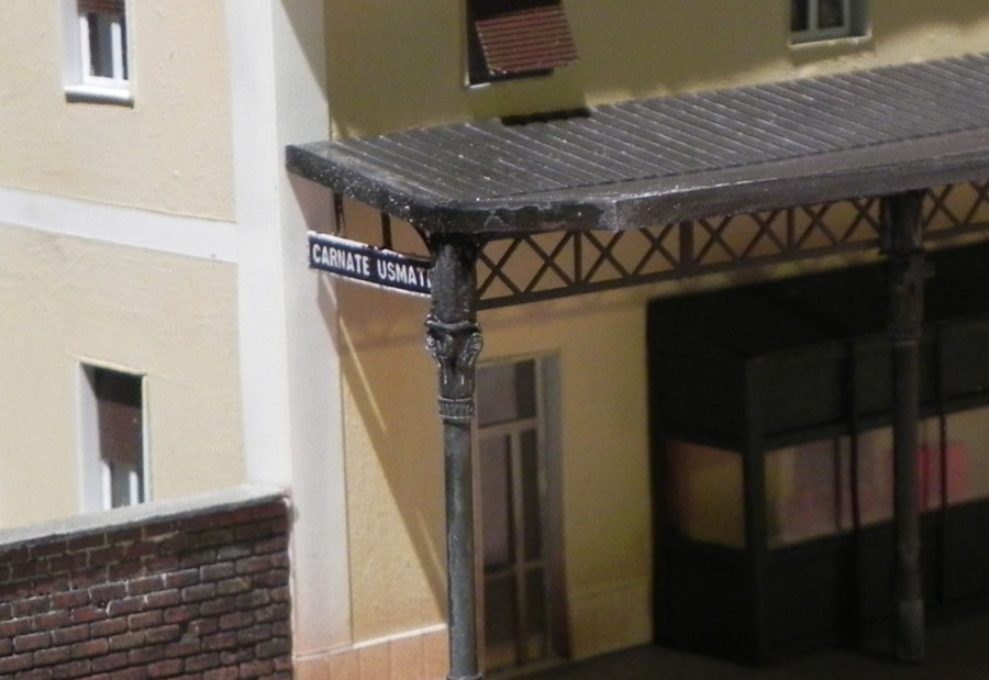

Non si vede proprio... sei troppo raffinato... un "vero" tifoso genoano avrebbe imbrattato tutto....

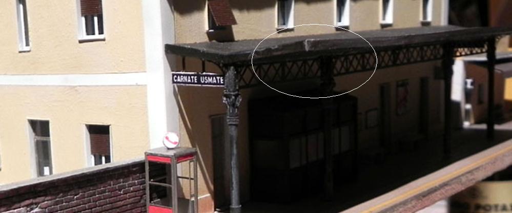

Piuttosto ho una curiosità.
La parte superiore della tettoia sembra incrinata...
Un tifoso sampdoriano?

E' un effetto sporcatura, ma se dà quella sensazione lo ritocco.
Comunque, guarda che di imprecisioni ce ne sono molte e in foto si notano ancora di più.

Vai tranquillo Giuseppe, mi fido del tuo occhio e della tua mano.
Il fatto è che in questa foto non si notava e quindi ho avuto l'impressione (sbagliata) che si fosse rotto...

Ho capito, ma la foto dove dici che non si nota é solo verniciata, poi ho passato del colore ruggine e del bianco per spegnere il tono del verde e in alcuni punti il bianco si é più ammucchiato che in altri.
La prima foto sembrava che la pensilina fosse stata verniciata il giorno prima :grin:
Se guardi le colonne e i capitelli questo effetto é più accentuato.

Tutto chiaro Giuseppe!
A proposito... il marciapiedi mi sembra anch'esso molto realistico. :wink:
Anche le recinzioni sono bellissime... quasi quasi qui potrei piazzarci un albero di Carlo... che ne dite?

...certo Andrea!...perchè no? :wink: :grin:

Sarebbe bellissimo, oltre tutto nella realtà ci sono. :grin:

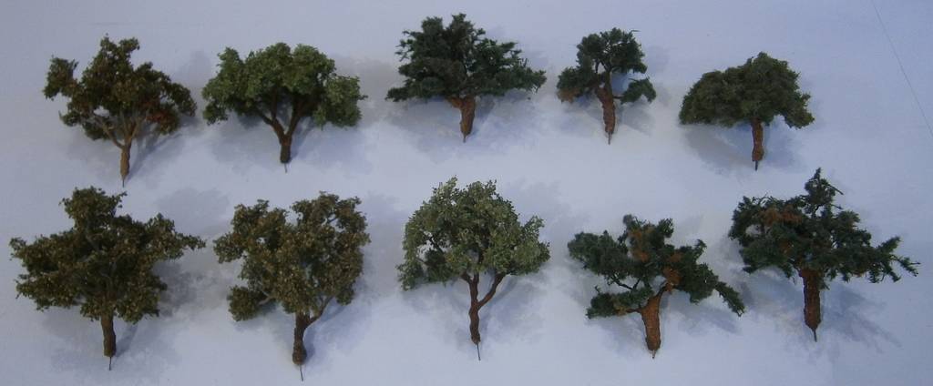

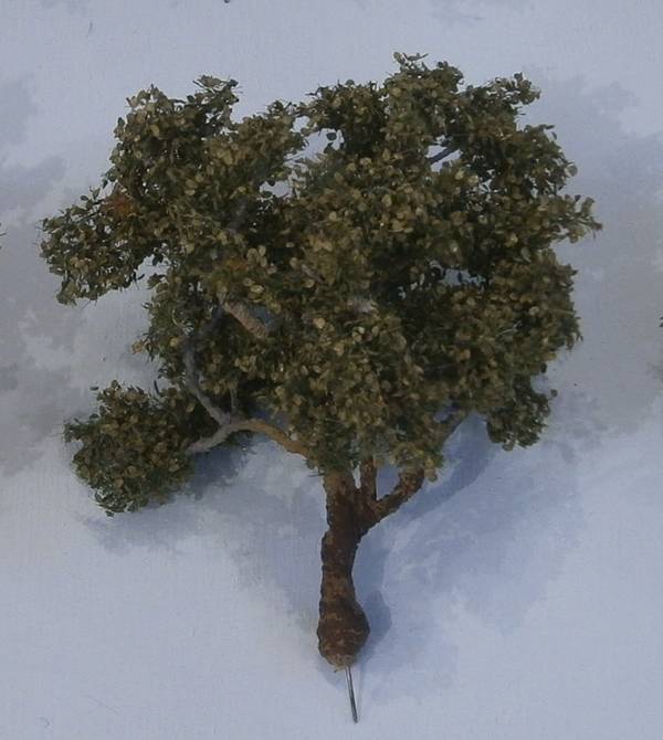

Ci starebbe bene sia la quercia che il faggio...
Immagine Immagine
Oppure il pino silvestre... quello "diverso" in alto a destra...
Però voglio vederli sul campo, ho fatto bene ad aspettare anche perchè ci impiego un attimo a piantarli. :wink:
I pini marittimi saranno invece nel parcheggio della stazione.

L'angolo "incriminato":
96,29 KB
Intanto, probabilmente dipende da come batte la luce, poi ho cercato di dare la sensazione di ossidazione e scrostatura del colore, a volte ci sono riuscito altre no, ma di più non ho saputo fare.

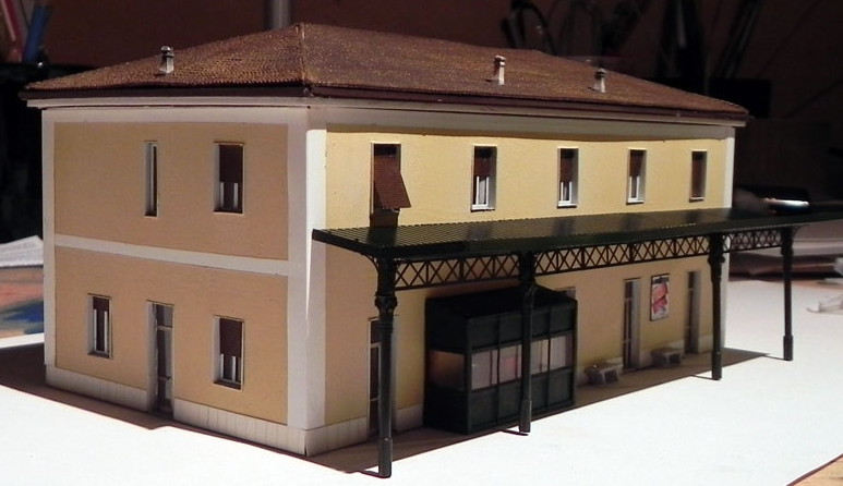

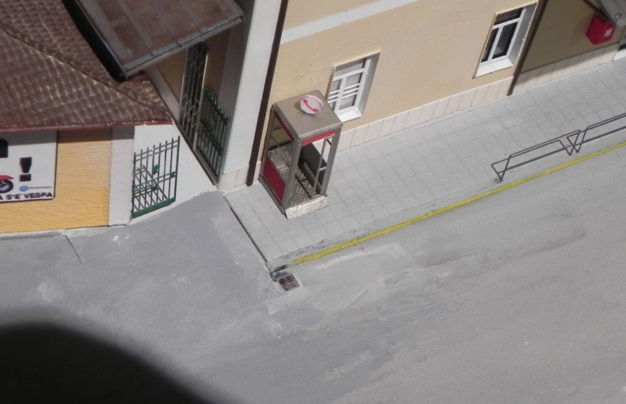

La cabina sul marciapiede sta bene, ma forse lo ingombra troppo.
Giudicate voi.
91,9 KB
100,67 KB
Ho ragionato sulla possibilità di fare foto anche con la cabina dove in realtà non sarà, ma la scarterei.
Se si facesse un servizio su una rivista, nelle immagini generali si noterebbe la mancanza della cabina che apparirebbe nel particolare, quindi, direi, o ne mettiamo due o facciamo le foto con una sola.
O no? :smile:

Chi può decidere meglio di Carlo? :smile:

....ha ragione Andrea, tutti e tre i tipi si prestano, posizionandone uno alla volta si verifica quello che per forma si intona meglio con l'edificio..... :wink: :grin:
O no? :smile:
OK Giuseppe, ne basta una.
Io rimango dell'avviso che la posizione migliore sia il marciapiede di stazione... sul binario 1!

Foto 2: è dal lato opposto, sempre vista dal pubblico.
Come posizione della cabina, secondo me questa è la più adatta/realistica, aggiungo anche che la scritta scolorita sul muro di mattoni, e il muro stesso possono essere presi a riferimento. Veramente spettacolari!

Il sito di quel tipo, ultimamente, é stato un po' trascurato per colpa di Carnate, ma presto sarà sistemato...
Anche il corpo centrale ha i locali divisi, in modo poco curato (tanto non si vede), ma sufficiente per evitare che se si illumina un locale si illuminino tutti, compreso quelli del piano di sopra.
E' brutto vedere la luce che passa attraverso le pareti o le loro unioni.
E' stato un po' più complicato, ma anche la cabina A.C.E. non lascia passare la luce nelle giunzioni della parete con il corpo centrale. :cool:

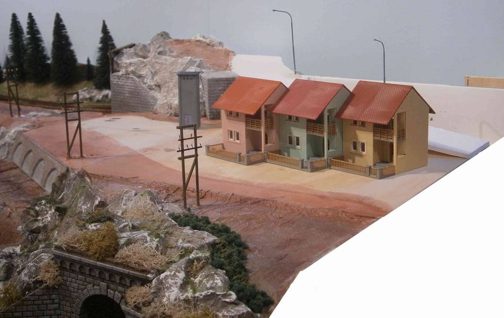

Si può vedere una foto generale con la situazione attuale?
Oramai ci sono tante pagine che mi perdo nel cercare le foto.
Per esempio: che fine ha fatto la piazzola del belvedere? c'é ancora?
Mi hai detto che ci volevi mettere una ringhiera 6x3,5 ma non la trovo più.

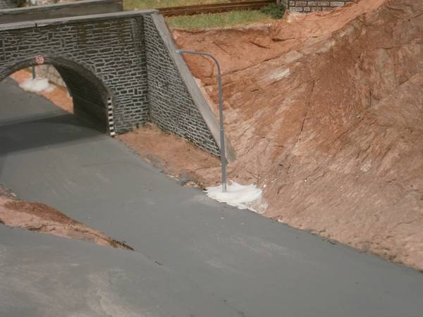

Altro quesito: il ponte, noto ora, ha dei parapetti in muratura; quanto sono alti?
105,55 KB
Re: Plastico CARNATE USMATE - avanzamento lavori
#1069 Messaggio da Massimo Salvadori »
Fino a una ventina di anni fa' l' altezza dei parapetti era di 90 - max 100 cm, adesso è imposto un minimo di 110 cm, con esclusione dei parapetti montati sui guard rail che sono ancora più alti. Su ponti ferroviari vecchi ( anteguerra o subito dopo ) l' h utile del parapetto si è abbassata perchè è aumentato lo spessore della massicciata.

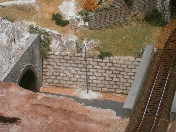

In effetti non ho una veduta d'insieme recente, ma il belvedere è questo...
Il muretto non è molto alto, considera che a mio avviso è proporzionato con la quantità di massicciata.
Nella parte superiore, ho messo i bastoncini dei ghiaccioli, credo un paio di millimetri.
Anche di lato.
Possono bastare le info?

...suggestiva come immagine, l'illuminazione è eccellente!....bravo Riccardo! :cool: :wink:

Andrea,per la ringhiera del belvedere, quindi, confermi il 6x3,5?
Per il muretto dei ponti, mi sembra che oltre al bastoncino del ghiacciolo ci sia sotto almeno il doppio dello spessore.
Nell'ultima foto che hai messo si vede un muretto che sembrerebbe, a occhio, già sufficiente senza bisogno di ringhiera.
O al massimo una molto bassa, per questo sarebbe interessante, anche stasera o domani, avere l'altezza esatta.
Giusta osservazione Giuseppe.
Io mi ero ispirato a questa foto ma in effetti nel nostro caso la massicciata è più bassa.
Appena riesco ti confermo le misure, anche del belvedere.

Giornataccia ragazzi, sono a letto con la febbre.
Dopo questo msg stacco.
Giuseppe ti confermo la misura del belvedere.
Per quanto riguarda il ponte ecco la risposta:
dalla base della massicciata circa 6mm (circa perchè il binario è in leggera salita);
dal fungo superiore della rotaia, circa 3mm.
Dimmi se è chiaro... :wink:
