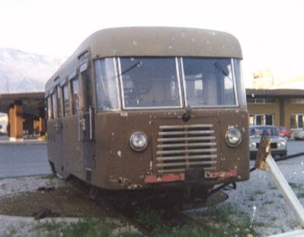

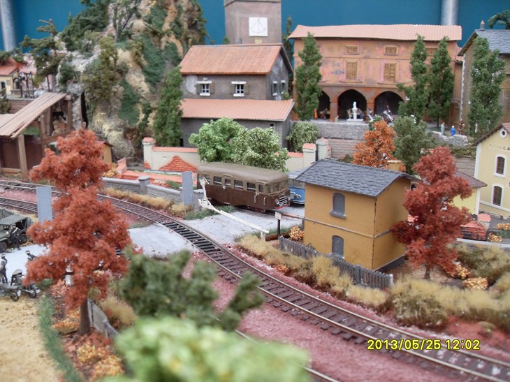

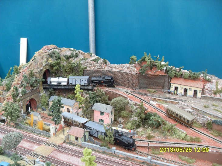

Sono appassionato di ferrovie a scartamento ridotto e secandarie. Ad un certo punto ho deciso di passare alla costruzione di un qualcosa che rappresentasse le Ferrovie Calabro Lucane ed in particolare la Castrovillari- Spezzano. Purtroppo, non ho pensato a documentare le fasi costruttive delle locomotive ed automotrici che sono realizzate in ottone cotto da 0,3 mm. sulla base di disegni di massima ricavati da figurini originali in 1:100-
Dopo vari ripensamenti , considerato che lo scartamento reale in1/87 dovrebbe essere di 10,5mm equidistante quindi sia dai 9 mm dell' HOe che dai 12 dell' HOm, ho scelto lo scartamento minore per poter utilizzare la cremaglera Fleishmann. Alcune automotrici e, prossimamente la CEMSA 504 prevedono l' utilizzo reale a cremaliera. Vi invio una prima foto del materiale rotabile in deposito-

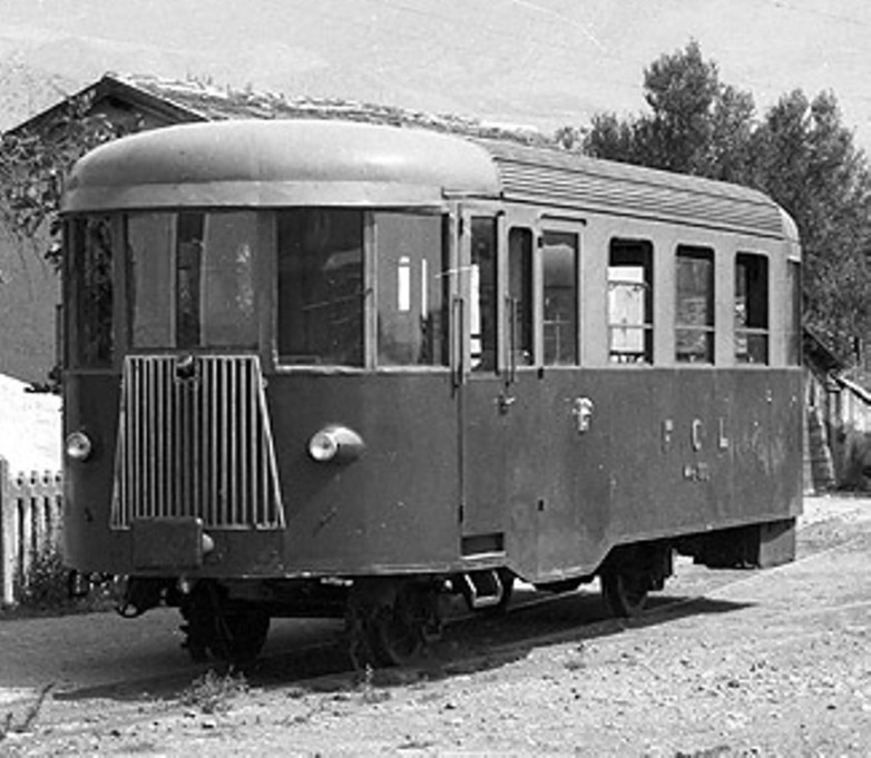

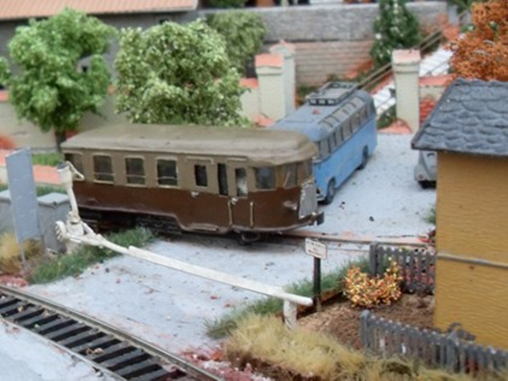

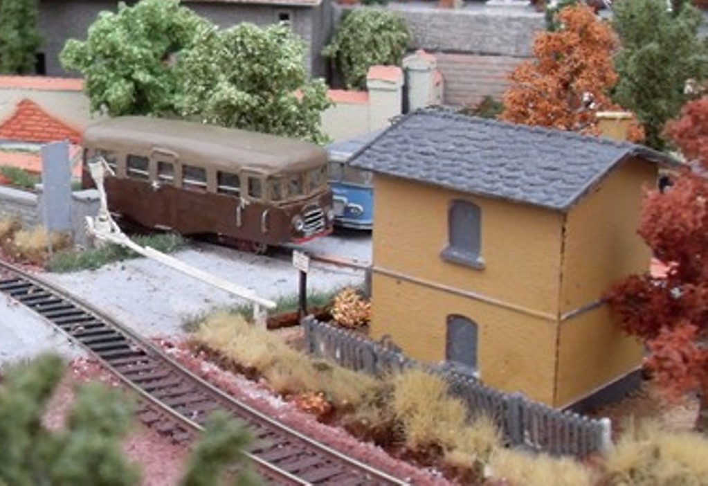

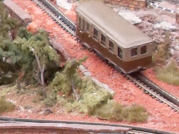

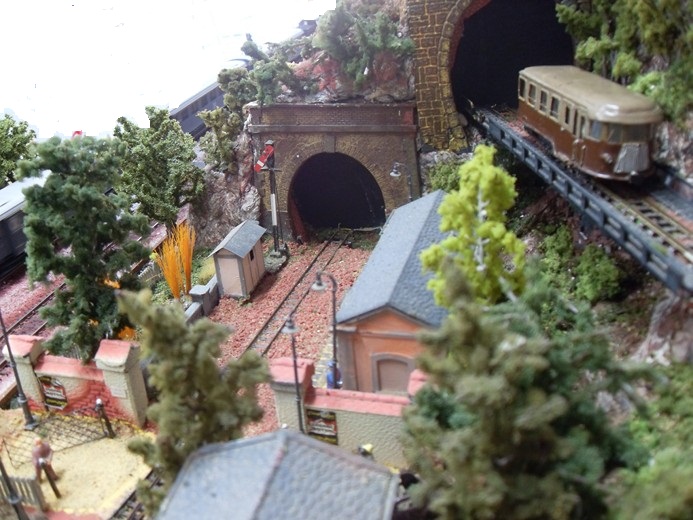

L' automotrice piaggio ricostruita M1c 80 e' la reginetta della cremagliera.

Vi invio un' ultima foto della piaggio non piu' inox. Nei prossimi giorni vi inviero' foto di altri rotabili FCL

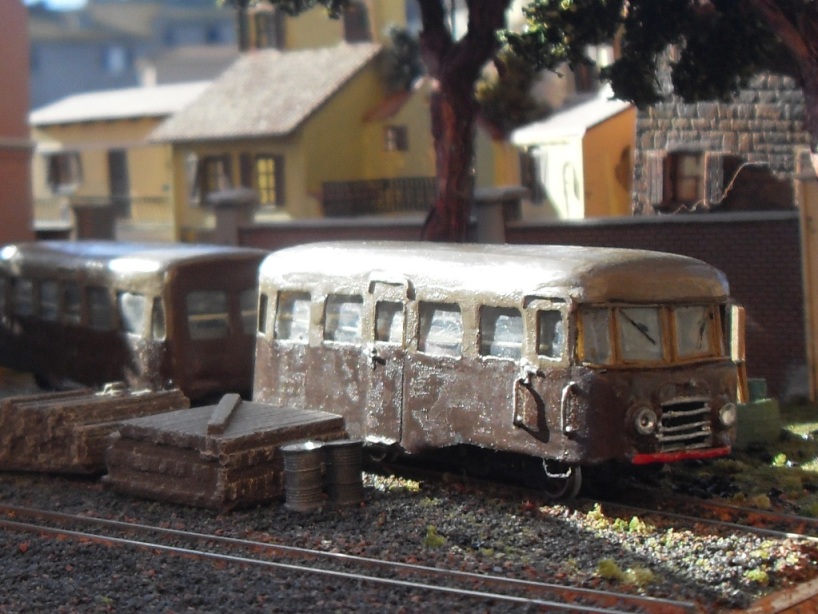

Ho poi costruito due M1c serie 80r ricostruite dalla ranieri di Roma. Di queste due automotrici per0' solo una e' attrezzata per la cremagliera, l'altra, come in realta' e' stata privata della ruota dentata.

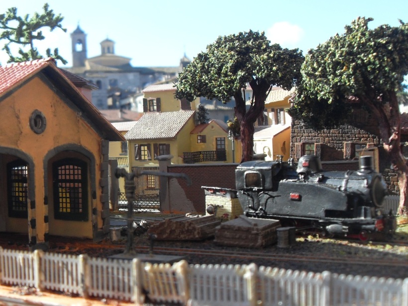

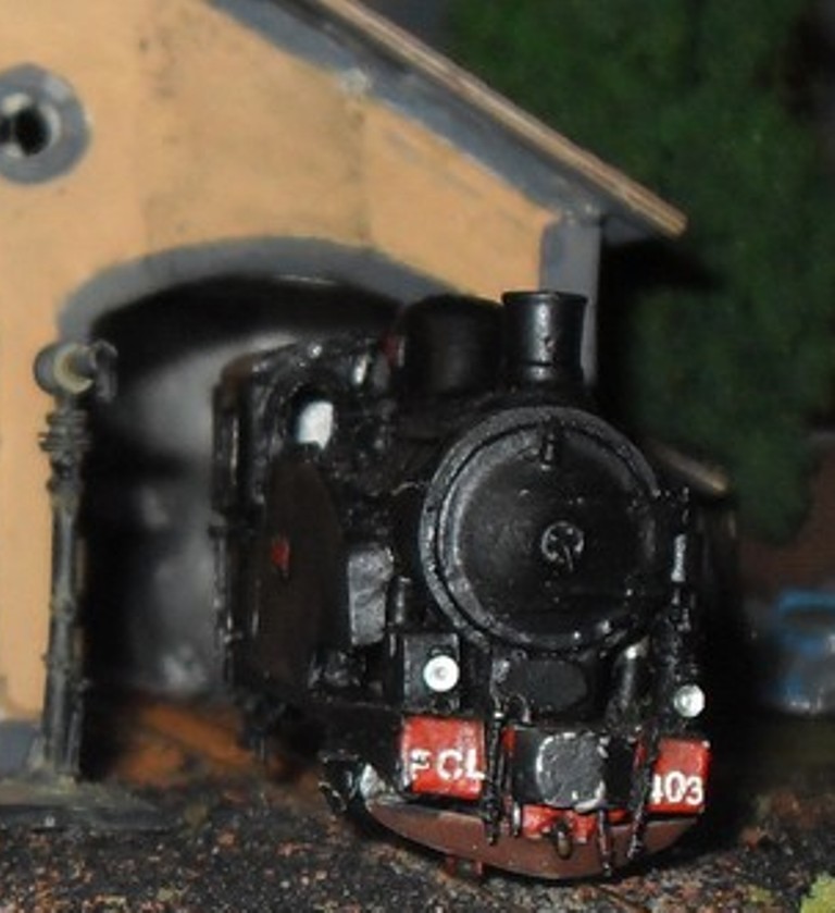

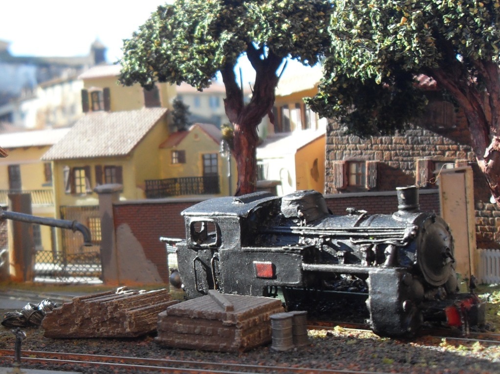

Vorrei poi passare ad illustrare le locomotive a vapore ma mi sono reso conto di non aver abbastanza foto di qualita' . Provvedero' appena il tempo migliorera'. Mi piace di piu' fotografare con la luce naturale,
189,64 KB
111 KB
Pietro
red
Messaggi: 616
Nome: rosati
Città: vetralla
Re: Ferrovie Calabro Lucane
#12 Messaggio da red »

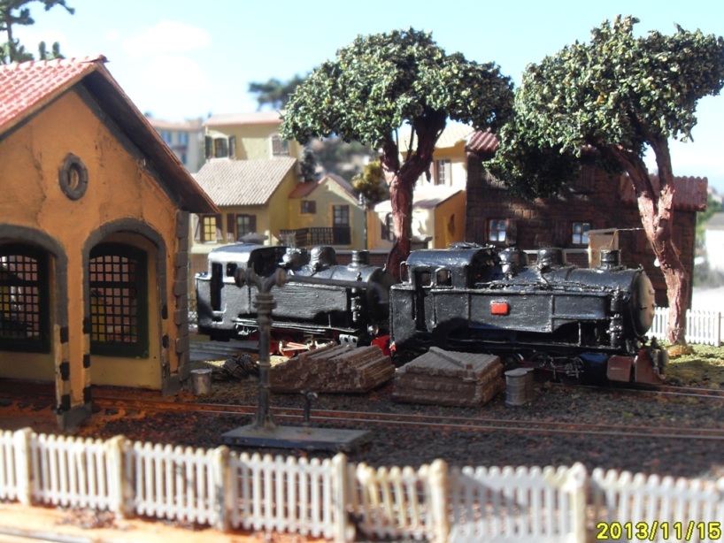

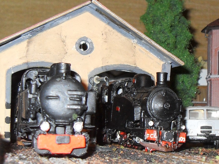

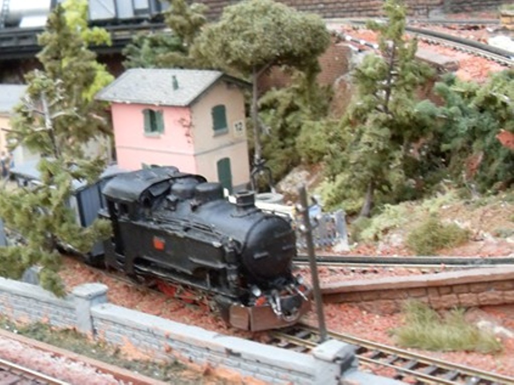

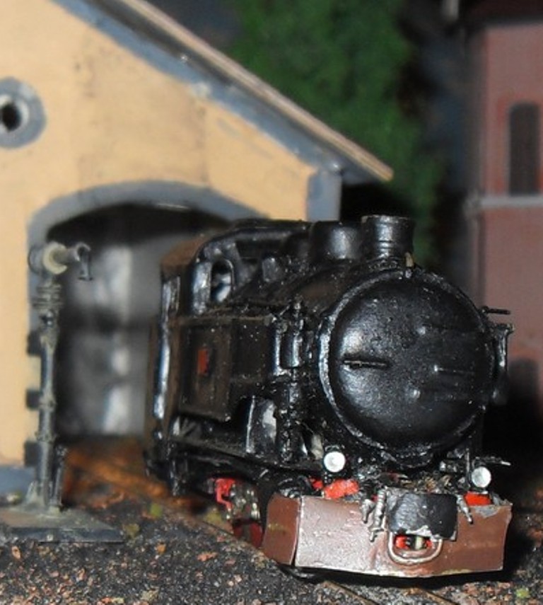

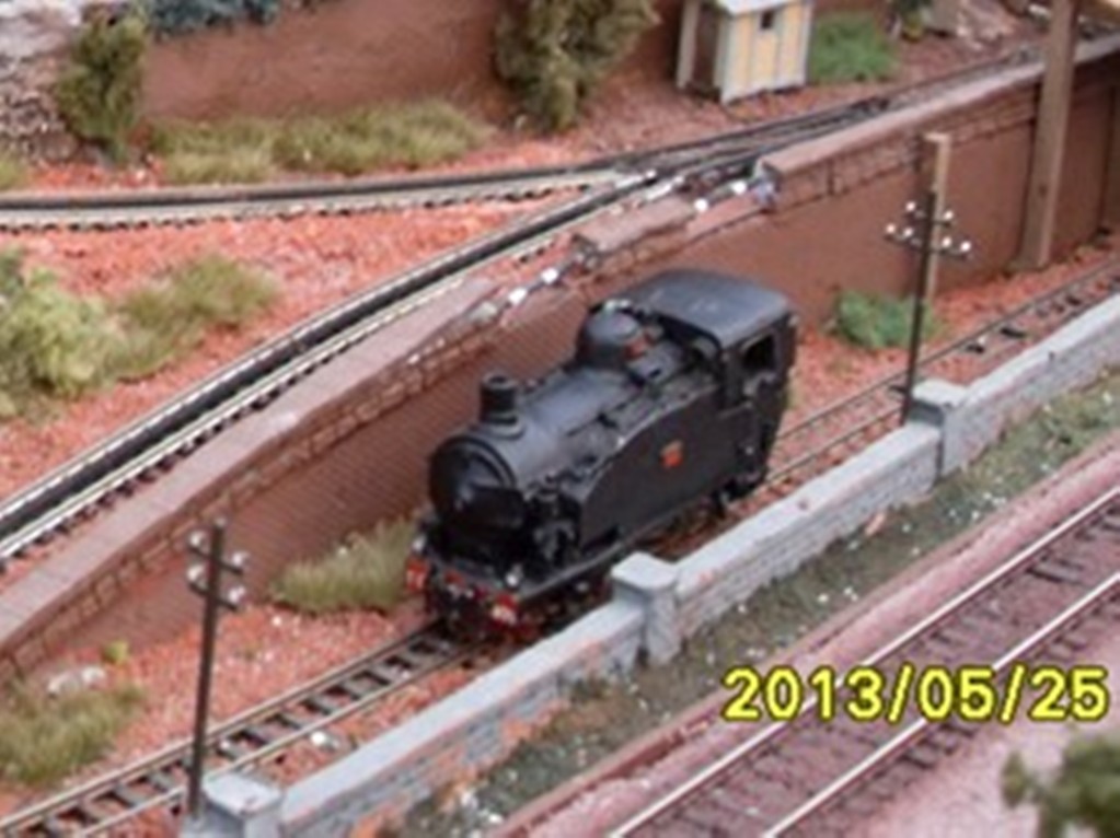

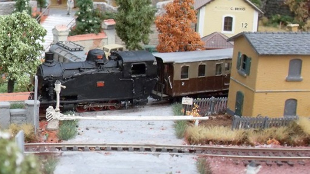

Le locomotive a vapore sono per ora tre due del gr,350 ed una del gruppo 400,che dovra' funzionare . Tutte su telai fleischmann modificati. per garantire un ottimo funzionamento. Le gr 350 sono due poiche' corrispondono a due distinti tentativi di costruzione. La seconda ovviamente e' piu' perfezionata ed ha richiesto dei sottosquadri ottenuti sovrapponendo diversi lamierini. La gruppo 400 ha beneficiato dell' esperienza acquista con le altre macchine. Ora ho in costruzione la gr 500 CEMSA di cui (se ci riusciro') vi documentero' la costruzione del complesso telaioche dovra'consemtire il funzionamento sulla cremagliera.(incrociamo le dita)

163,89 KB
lle foto n sono un grance' ma spero rendano l' idea

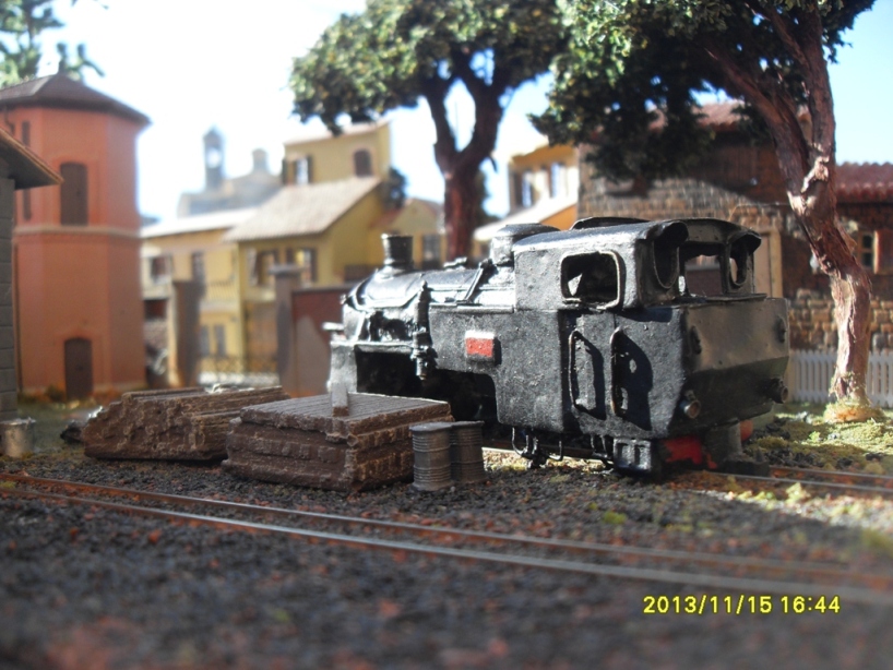

Sono appassionato,oltre che del modellismo, anche della storia delle ferrovie.Le FCL. realizzate come MCL dalla gloriosa Rete Rediterranea, Mi hanno sempre impressionato piu' di altre sia per la loro prevista estensione che per le situazuoni del territorio che comprendeva anche punti di valico tra i piu' elevati d'italia. Questa sua complessita' unita alla prestanza delle macchine a vapore le faceva somigliare nella mia fantasia alle ferrovie a scartamento ridotto del Colorado. Le Macchine gr 350-400-450 sono infatti le macchine a scartamento ridotto piu' potenti d' italia e tra le piu' performanti in europa, tali da non sfigurare rispetto ad una K28 della Rio Grande. Non scordiamo poi che il primo diesel elettrico italiano presto' servizio sulle FCL. Anche le automotrici piaggio inox costituivano un protto innovativo su brevetto BUDD americano gia' sperimeentato su potenti autotreni e sulle onnipresenti motrici RDC. per quanto riguarda il plastico non fate troppi complimenti. E' un giocattolo formato da uno zig-zag a cremagliera che unisce due piccole stazioni,in uno spazio di 1m. X 34cm.
Solo in un momento successivo,quello che era nato come un gioco e' stato inserito in un impianto piu' complesso costituito da un plastico modulare sociale . Non esludendo futuri sviluppi ho iniziato la costruzione di un minidiorama rappresentannte una rimessa con mini piattaforma. La cremagliera ha costituito per me il punto di partenza. Purtroppo la Fleishmann ha ormai da tempo eliminato quella in HO per cui la scelta della N e' stata obbligata- Anche a me sarebbe piaciuto fala in Hom con motorizzazioni in TT. Con questo scartamento sto realizzando altre due macchine siciliane la R302 e la R370. Per sperimentare nuove tecniche la R302 e' di carta, La motorizzazione e' quella Roco BR 81 in TT.
Di qyeste ed altre cose continueremo a parlare. Purtroppoalmomento, il plastico e' smontato ed in attesa del prossimo evento. L'ultimo e' stato a Venturina(LI) e quindi non posso inviarvi altre foto. Cerchero' di farne altre al materiale rotabile. Ovviamente nell'unoca ambientazione disponibile. quella del deposito.

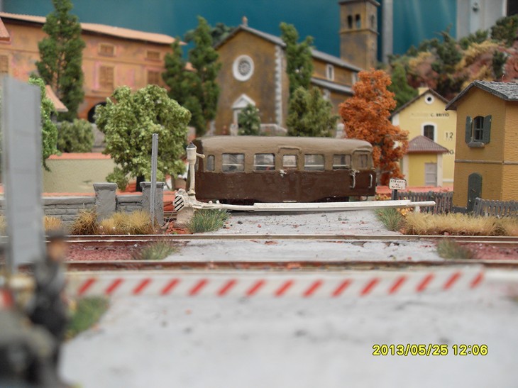

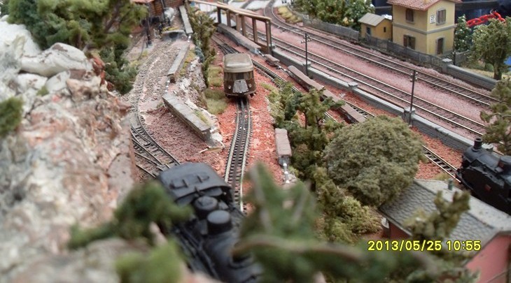

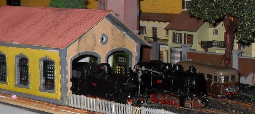

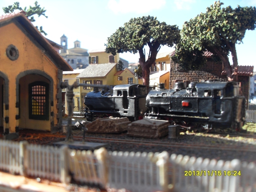

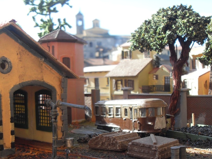

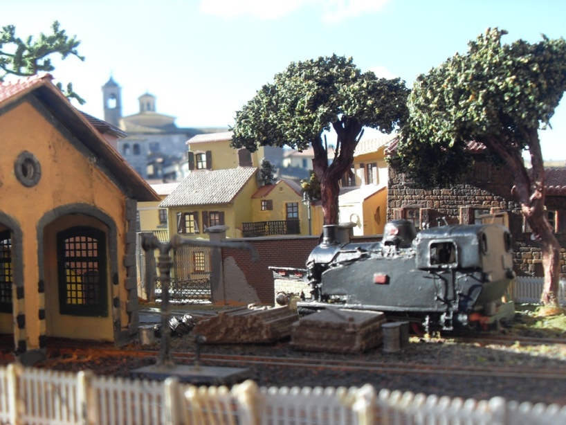

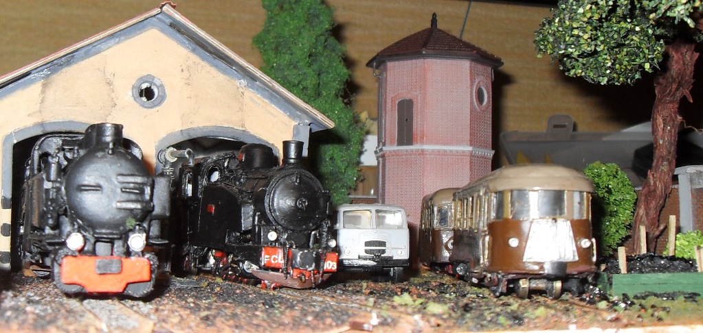

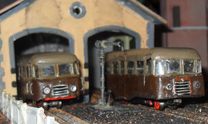

Vi ivio alcune foto scattate con luce naturale e con l' occasione vi faccio vedere un' anticipazione della futura 504. Non appena disponibili vi inviero0 le immagini del materiale rimorchiato. Immaginate una visita al deposito in un'assolata giorata di sole mentre le macchine si riforniscono e sono giarate sulla piattaforma.

L' impianto non e' poi cosi' straordinario. E' un picoolo deposito a costo zero perche' fatto un parte con materiale di scarto delle dimensioni di 40 X40 cm. Lo sfondo e' invece realistico perche' e' il mio paese come si vede dalla terrazza di casa mia.

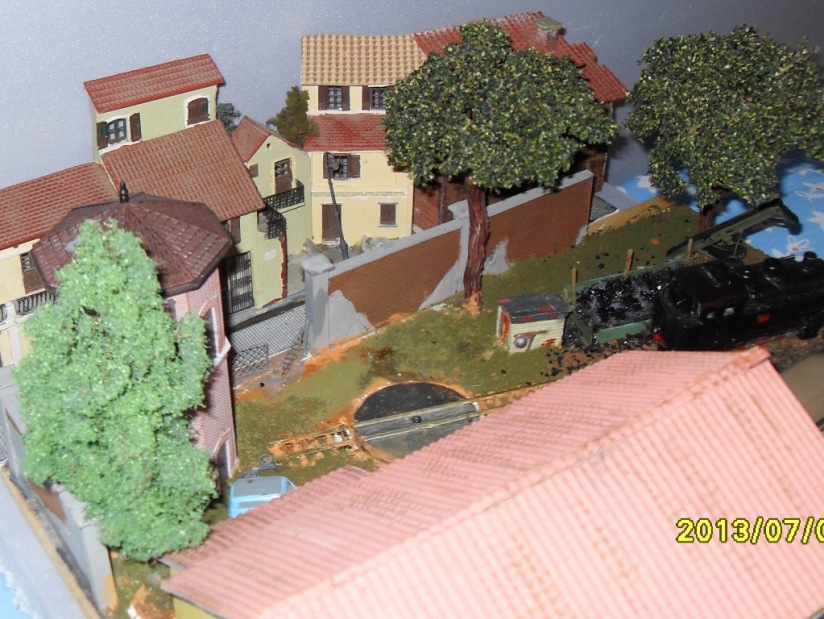

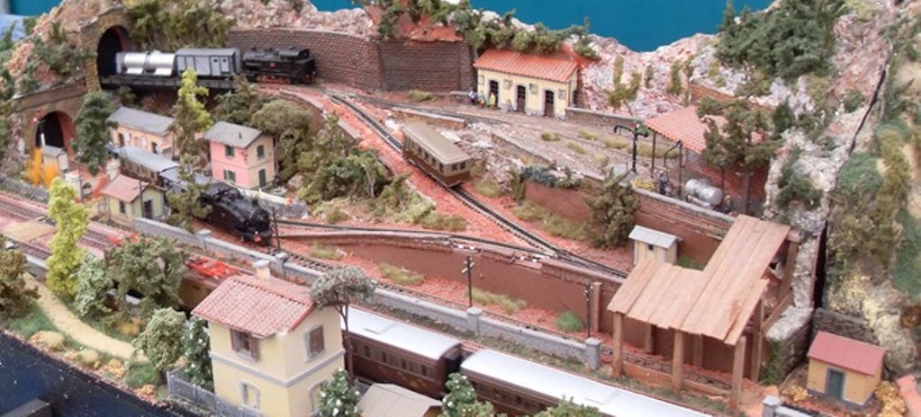

Sempre sul plastico sociale per dare un piccolo sbocco allO ZIG-ZAG delle Calabro Lucane e costruire uno sfondo atto a coprire un'amPia curva Ho realizzato una piccola stazione capolinea che serve una localita' turistica come ve ne sono tante nel nostro bel paese.
172,18 KB
161,99 KB
159,85 KB
61,35 KB
Inquesta ultima foto potete vedere oltre le locomotive , anche il materiale rimorchiato autocostruito.
169,16 KB
