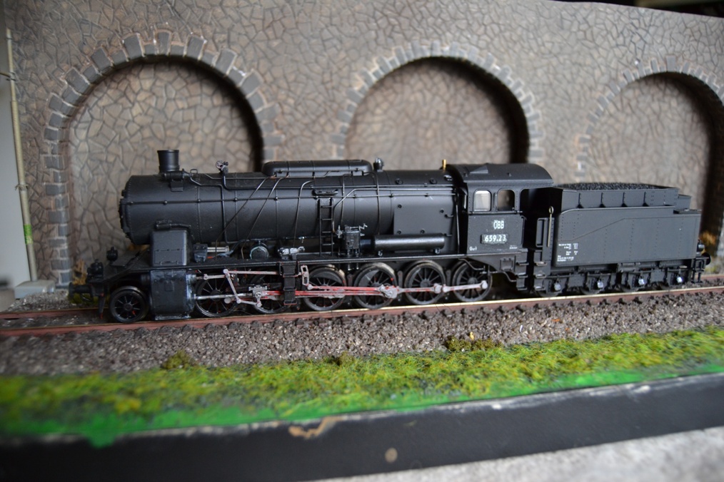

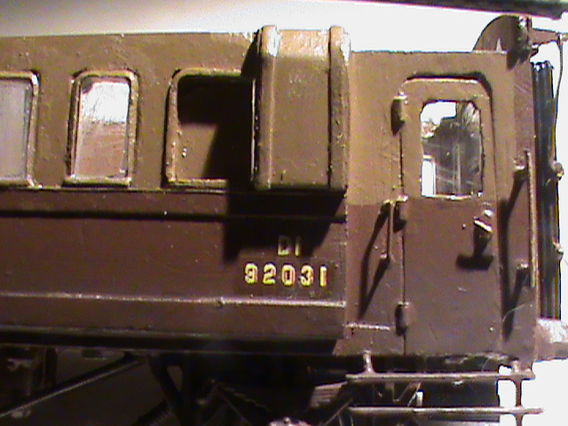

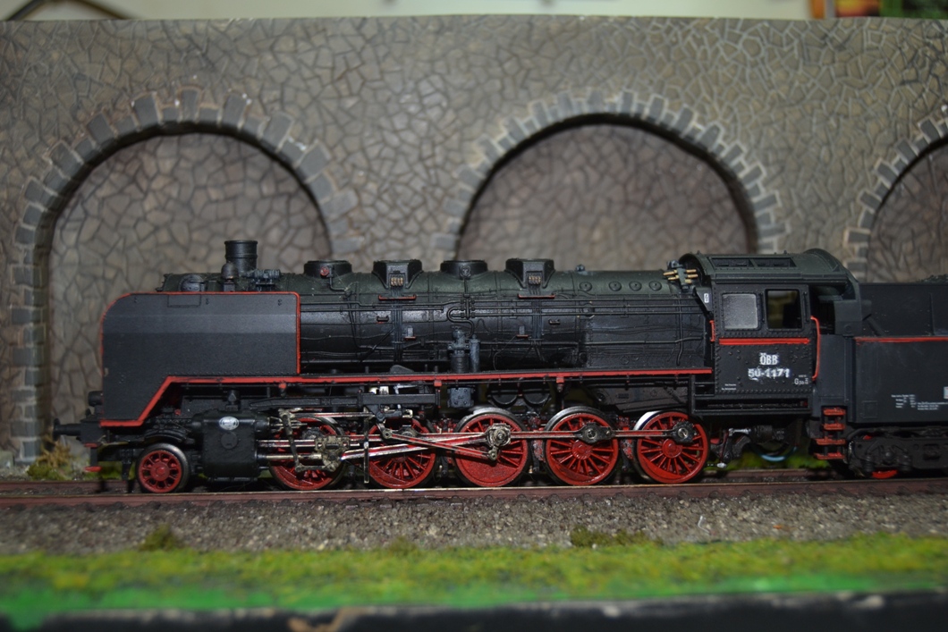

Io me le faccio in casa con la inkjet e fogli trasparenti.
Quando devo riprodurre numeri di servizio, stampo direttamente la decals, creata con "Corel draw". Poi vernicio di bianco il fondo ove verrà applicata la decals.
In questo modo non si vedono sbavature di "decals bianca" sui bordi.
Alcune decals autocostruite:
Numero di servizio del bagagliao DI 92000

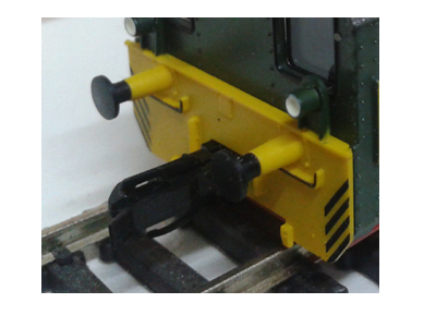

Ciao Edgardo. In effetti l'idea di stampare su carta bianca e colorare lo sfondo è ottima. Tuttavia in questo caso è davvero un po' un problema adattare la decal al supporto. Credo che anche usando un ammorbidente per decal, sarebbe un po' difficile farla aderire. Ma puoi sempre provare.
Io qui ho usato un ammorbidente per decal e ho posato la decal sulla nervatura, il lavoro è venuto abbastanza bene.
54,71 KB
Ma la nervatura è larga. Però essendo in TT, forse usando l'ammorbidente riesci ad adattare la decal a quel pancone, magari usando abbastanza ammorbidente la decal si fora nel punto dove ci sono i mancorrenti e il lavoro viene bene. usando l'ammorbidente la decal è come se "fondesse" adattandosi meglio al supporto.

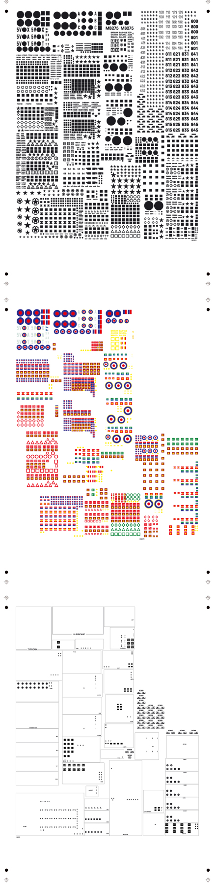

Fabiano il prezzo dovrebbe essere quello, le mie decals erano un A4 ma le ho prese un po' di tempo fa, quindi immagino che magari ci sia stato un leggero aumento, mi pare le pagai 25... quindi più o meno....
Fabrizio... allora.. cercherò di spiegarlo in termini semplici... i file vettoriali sono quelli che vengono generati da programmi tipo Coreldraw... ogni file di questi programmi può essere diviso in vari livelli, che raggruppano una serie più o meno grande di linee, settori ecc ecc... in pratica bisogna radunare in un livello tutte le parti del disegno che riguardano i colori, più un livello per il nero e uno per il bianco (che per la Max-model va colorato di nero ..... per ragioni di stampa....), se hai dei colori particolari devi indicare la "sigla" CMYK, dando i valori numerici che corrispondo a quel colore (che avrà ovviamente il suo livello)... ovvio che i vari livelli devono risultare perfettamente sovrapponibili.... per quanto riguarda il numero di decal che stanno in un A4.... tante tante tante io ci ho fatto entrare praticamente tutte quelle che mi servivano per un esercito da wargame in scala 1:100 ... in pratica diverse centinaia di simboli, scritte, numerazioni e coccarde....
questa è una copia di quello che devi fare (quelle mie, non originale però....) il primo è il livello del bianco, poi i colori, poi il nero:
