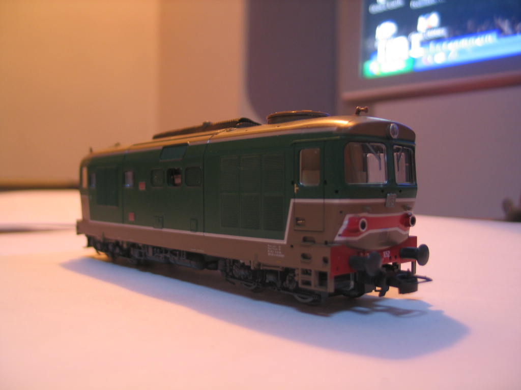

Buongiorno :grin:
vi presento il mio ultimo acquisto, il D345 1052 Roco Art. 63451
53,74 KB
47,37 KB
Il modello me lo sono aggiudicato a un buon prezzo, credo (65 euro), sulla badia, il venditore non aveva più la scatola e istruzioni d'uso, se c'è qualcuno di voi che me le potrebbe Scanerrizzare, anche di un altro D345 del solito perido mi farebbe un grande piacvere [:I] Per fortuna il venditore non era lontanissimo (Firenze) e quindi ho preferito fare il ritiro di persona, nell'insezione veniva data cosi come la vedete senza aggiuntivi, al ritiro la venditrice, perche era una lei, mi ha fatto una bella sorpresa, per caso aveva trovato degli aggiuntivi e mi ha detto se erano quelli che mi interessavano, ho detto di si, erano i suoi, perfetto una cosa in meno da cercare :grin:
Visto che ero a Firenze sono passato dal mio amico Stefano per qualche acquisto e un test del modello, in quanto era da parecchio fermo abbiamo dato una bella pulita a ruote e prese di corrente, messo sui binari di prova l'esito è stato stupendo, la macchina ha un minimo eccezzionale, sono vermante contento dell'acquisto :cool:
Ora venimo hai lavori che andro' un po per volta a fare:
Parte estetica:
Come si puo' vedere da una parte non c'è il gancio, in realta c'era un gancio corto Fleischmann, l'istallazione di tale gancio ha portato a togliere il portagamcio originale che ora non è più presente, non avendo ganci di quella marca ho pensato di modificarlo in un classico ad occhiello, vedimo come viene altrimenti opto per una facciata completamente realistica;
Applicazione dei vari aggintivi che mi ha dato e altri in mio possesso;
Leggera sporcatura del modello per dare maggiore realismo;
Parte elettrica
Questa è la parte che più mi preoccupa in quanto sono una frana, vorrei sostituire le luci ad incandescenza che si vedono davvero poco con dei più moderni Led, vedimo se ci rieco altrimento ho un amico veramente bravo, e mi sa che lo faccio fare a lui [:I]
Un po di lavoro c'è, ai prossimi aggiornamenti :grin: Massimiliano :cool:

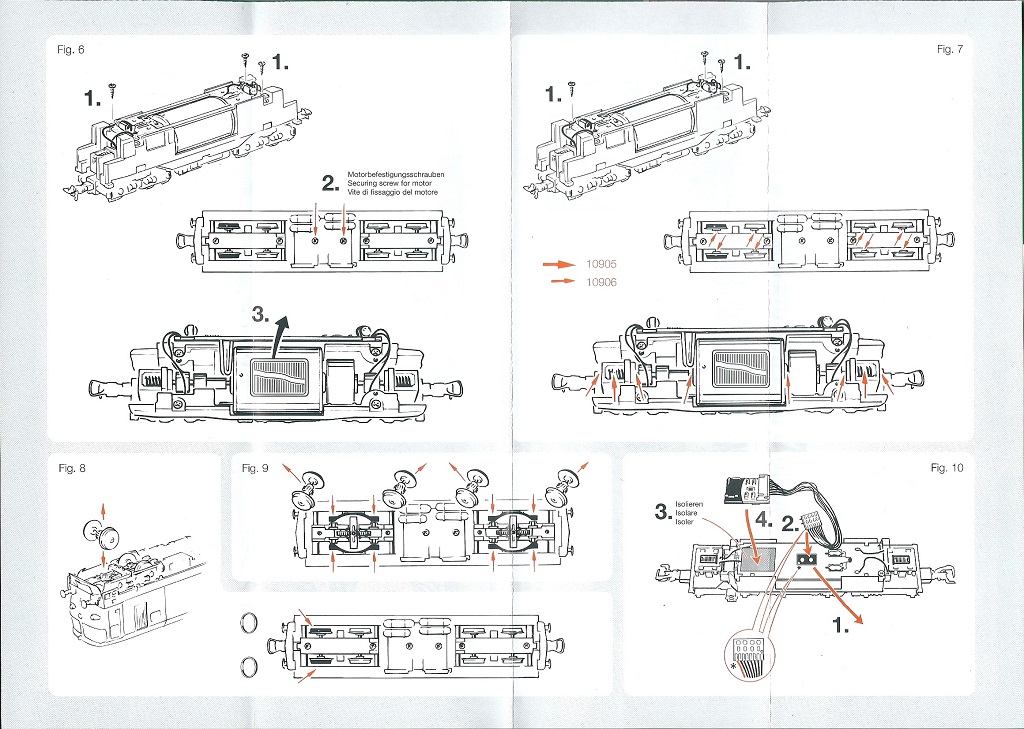

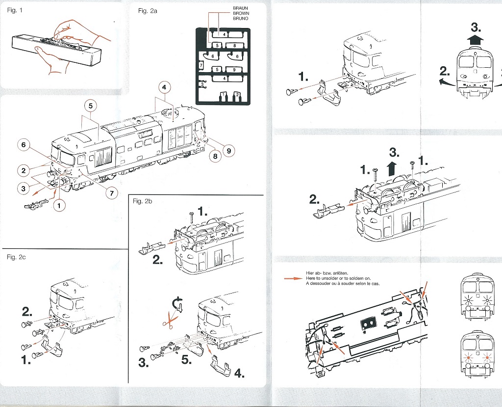

#6 Messaggio da dilan »

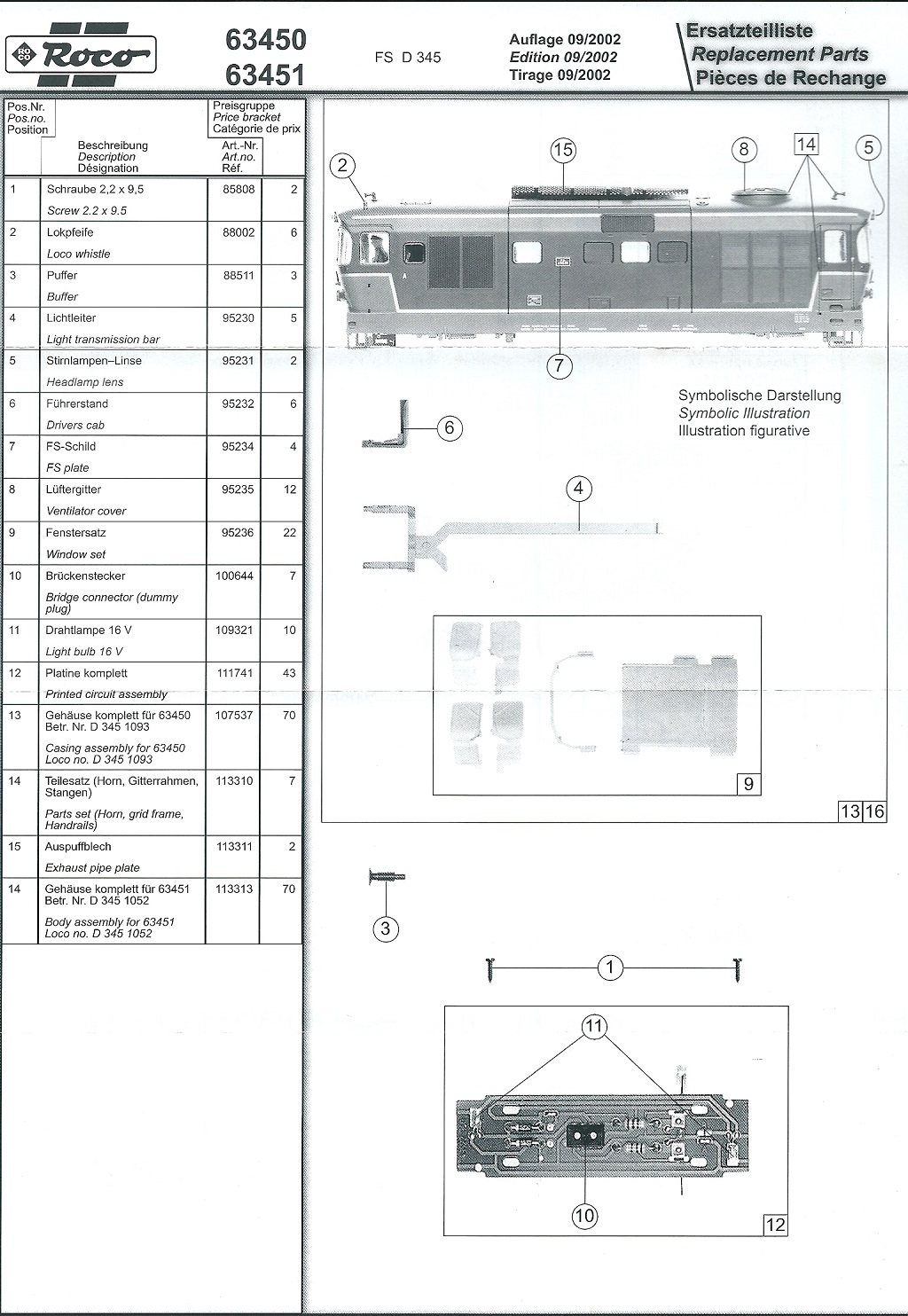

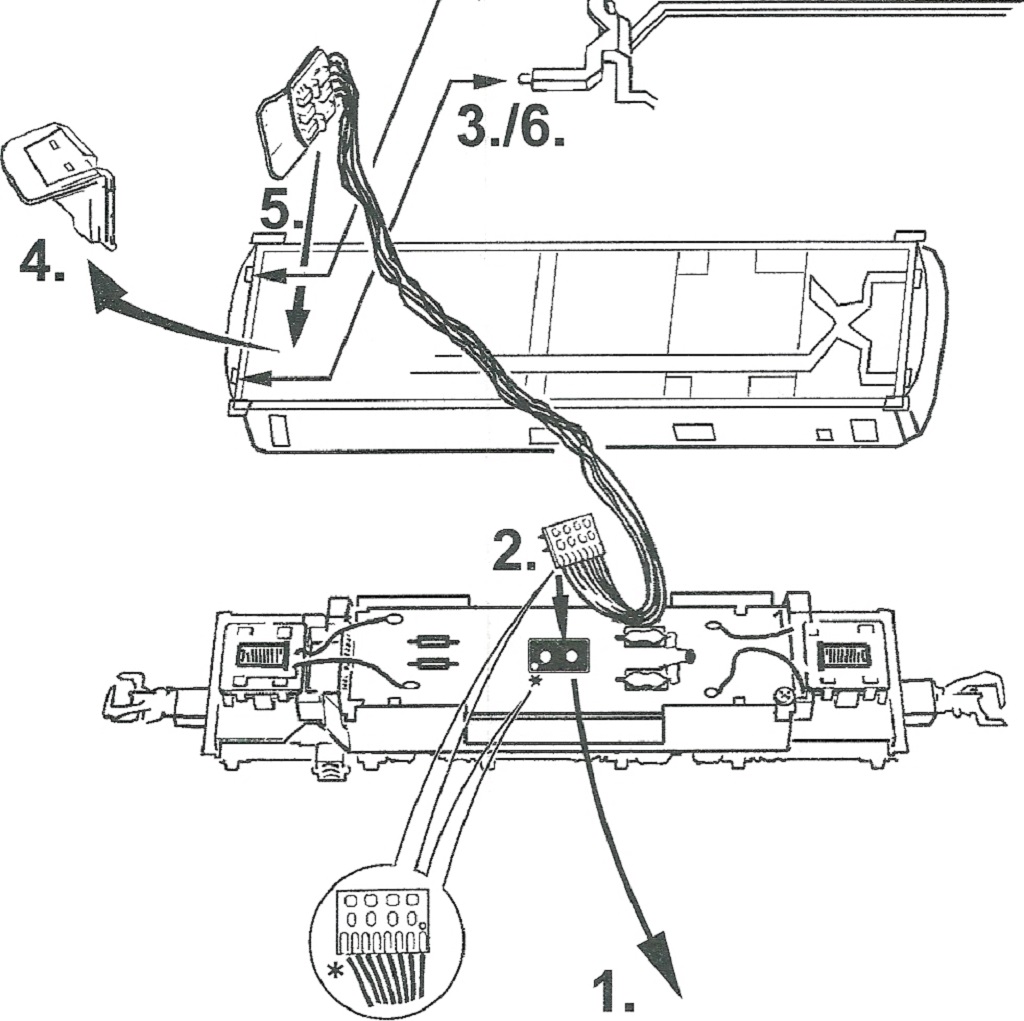

Ecco le istruzioni d'uso del tuo modello art.63451.
Il mio è l'art. 63450 D 345 1093.

Ti ringrazio molto Antonio, mi sono salvato e stampato le pagine e mi torneranno molto utili :grin: Massimiliano :cool:

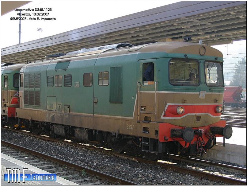

Ciao Massimiliano, secondo me hai fatto un buon affare. Per i led, non saprei quando hanno iniziato a montarli, ma come riferimento io mi prendo di solito l'uscita di scena della "vecchia" Lima e Rivarossi, essendo che mi ricordo che le ultime loro macchine (avevo una E 402B del 2001 e una E 646 del 2003) avevano ancora le lampadine, poi comparvero i led.
Per i mancorrenti al vero sono isabella
108,61 KB
anche se non saprei di sicuro se qualche macchina li avesse neri.

Ciao Massimiliano, come vedi dalla foto messa da Fabrizio i mancorrenti sotto i vetri frontali sono in verde magnolia (il verde della d345) vedi di procurarti i Puravest che sono ottimi; le tinte Puravest sono corrispondenti ai colori di molti modelli, in alcuni vanno leggermente schiariti o scuriti, io ad esempio, per ottenere il verde XMPR da mettere sulle ALe 841 Lima ho dovuto miscelare su una base di verde XMPR un soffio di verde magnolia e di bianco.
Se prendi i Puravest vedi di prendere i colori fondamentali a seconda dell'epoca, non dimenticare il rosso segnale che è sempre utile.

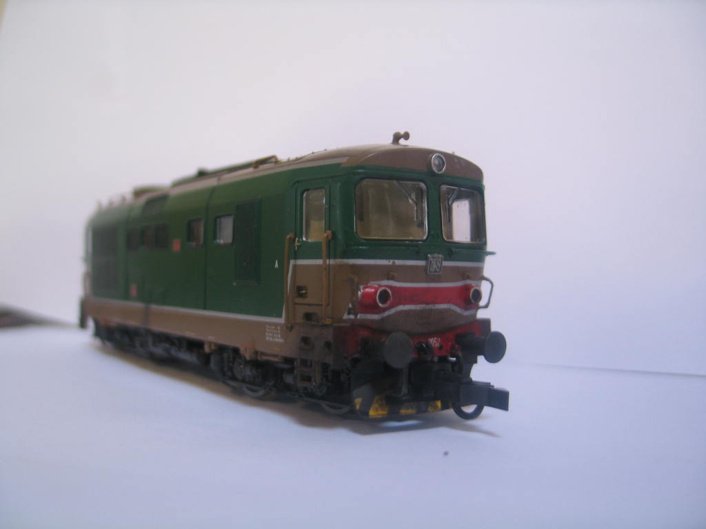

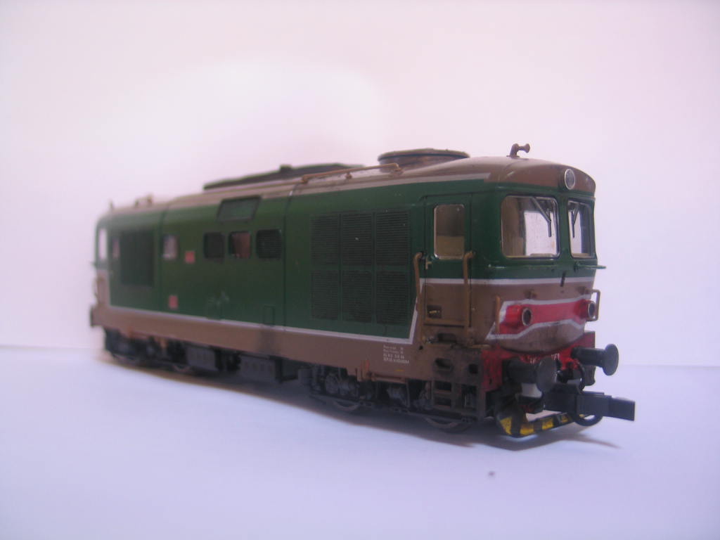

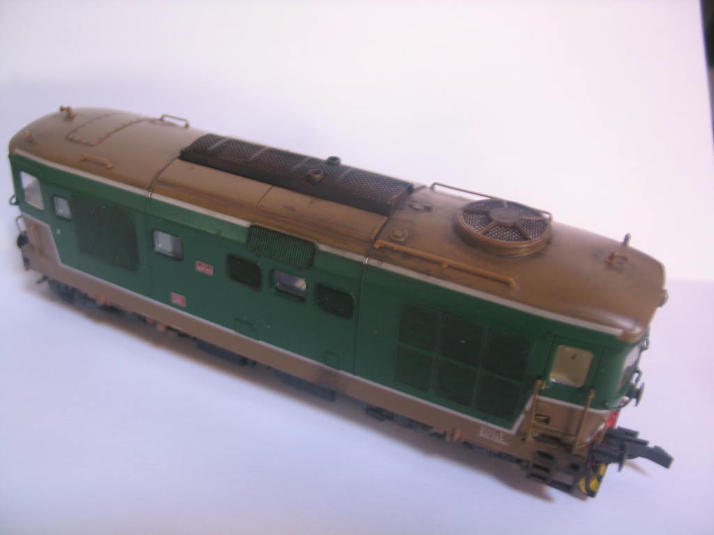

Buongiorno a tutti :grin:
Per spezzare con il lavoro del diorama in questi giorni ho ripreso in mano l'elaborazione dei miei modelli, in questo caso il D345
Il modello come precedentemente detto l'ho preso usato sulla badia ad un buon prezzo :wink:
Il modello è stato prima leggermente sporcato, la sporcatura è volutamente leggera in quanto il modello rappresenta per l'ambientazione del plastico un locomotore arrivato da poco e quindi si presume più pulito di quelli anziani [:I]
Poi sono passato ai vari aggiuntivi che avevo dall'acquisto, li avevo esclusicamente isabella e neri, quindi alcuni sono stati colorati con i puravast a seconda delle necessità, poi sono passato all'applicazione e qui sono iniziati i dolori :cool:
Gli aggiuntivi si inserivano molto facilmente, ma la cosa che mi ha lasciato sbalordito e mi faceva preoccupare sempre più è che la carrozzeria tendeva a sbriciolarsi, [:(!] ovvero inserivo l'aggiuntivo e solo in alcuni casi, per fortuna, si scheggiava un pezzo di scocca, come se la plastica fosse cotta dal tempo, con molta calma e fortuna sono riuscito a montare tutti gli aggiuntivi e riparare le zone scheggiate in maniera credo invisibile [:I]
Vi rendo partecipi anche delle due ultime disavventure, terminato stavo rimontando il modello, inserivo l'ultimo respingente di fissaggio e mi si è spezzato il pancone, aggiungiamo pure porco diavolo [:(!] quindi ho dovuto riparare anche quello, poi mentre facevo le foto l'ultima incavolatura, uno dei due fregi mi si è staccato e non riesco più a trovarlo, la fortuna vuole che si trova il ricambio, insomma questa è stata la mia odissea, spero solo che il risultato tanto sudato sia dignitoso, perchè al momento mi acconteto di quanto fatto, ho talmente paura che a lavorarci che mi resti tutto in mano che non oso rimetterci le mani [:I]
42,02 KB
45,09 KB
49,64 KB
Vi chiedo anche se a voi è mai successa una cosa simile o avuto solo sfortuna, ciao a tutti Massimiliano :cool:
