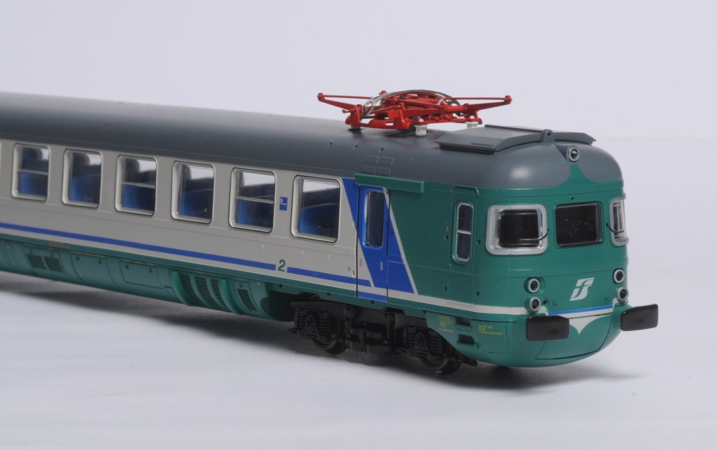

Ciao a tutti, eccomi a farvi partecipi di un’altra “avventura” in cui mi sono imbarcato da poco. Qualche settimana fa, sul noto sito di aste on line mi sono aggiudicato, ad un prezzo abbastanza “umano” un complesso di 4 elettromotrici ALe 841 in livrea XMPR, praticamente questo:
317,2 KB
Modello del 1999 prodotto dalla LIMA-Vicenza, doppia trasmissione cardanica; la casa vicentina produsse questo modello in due livree (c’è anche quello in livrea MDVE) modificando gli stampi della famosa ALe 601 di allora. Ad oggi il modello è l’unico di produzione commerciale, per cui è classificato “raro”, tant’è che nel noto sito di aste on line talvolta ha raggiunto prezzi “sopra le righe”, anche oltre i 300 euro (io l’ho preso a circa la metà, seppur dichiaratamente difettoso, come spiegherò più avanti).
Erano anni che lo inseguivo, e proprio quando avevo perso le speranze, grazie alla segnalazione di un amico (che scrive anche qui sul forum) ho preso quello in livrea XMPR, livrea che personalmente non mi fa molta simpatia, ma che su questo rotabile secondo me risulta azzeccata.
Il convoglio, però, dichiarato anche dal venditore, presentava i seguenti difetti:
Mancanza di motore e relativo supporto, mancanza del PCB, guide-luci della motrice motorizzata inservibili;
quello che il venditore (purtroppo) non mi ha detto è che entrambi i coperchi scatole ingranaggi e un cardano erano anch’essi rotti, ma oramai avevo il modello tra le mani……tuttavia da notare anche alcuni punti a favore, e cioè la presenza di TUTTI gli aggiuntivi nonché delle carenature da applicare per il modello statico, tutto chiuso nelle proprie bustine; inoltre le condizioni estetiche sono quasi perfette.
Fortunatamente avevo i coperchi, il resto del materiale mancante ho deciso di ordinarlo dal mio negoziante, e, fortuna ha voluto che i ricambi meccanici di questo rotabile sono quasi uguali a quelli delle ultime ALe 601 (HR-2181) prodotte da H-Rivarossi. Ho detto “quasi uguali” in quanto il motore delle nuove ALe 601 è più basso ma più lungo di quello delle ALe 841, ed anche i giunti cardanici e gli attacchi con le viti senza fine sono un po’ diversi, ma comunque adattabili sui carrelli LIMA senza nessuna modifica. Dimenticavo di dire che il modello presenta anche uno dei due carrelli motori delle nuove ALe 601; probabilmente chi l’ha avuto prima ha tentato di elaborarlo, per poi cannibalizzarlo. Mi sono quindi armato di santa pazienza ed ho aperto la motrice motorizzata, che presenta entrambi i gancetti delle testate rotti (è stata precedentemente aperta in malo modo), ho quindi adattato il motore nella sua sede, che essendo incassata nel telaio, ho dovuto portare quasi allo stesso livello del pavimento, quanto basta per non far strisciare i volani (comunque più piccoli degli originali).
Di seguito qualche foto, vi aggiornerò via via che i lavori andranno avanti, e credetemi di lavoro ce ne è tanto da fare......

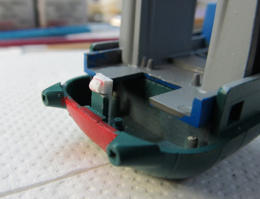

Cominciano i lavori....... da notare che la motrice motorizzata mi è arrivata praticamente già aperta e con il gancio interno della testata rotto, che ho dovuto ricostruire:

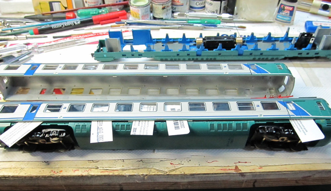

Poi ho aperto la motrice B (folle), facendo massiccio uso di pezzetti di schede telefoniche; queste vetture vanno aperte iniziando dalla testata con il soffietto oppure dalla linea di unione tra telaio e cassa in corrispondenza dei carrelli; fortunatamente non ho fatto danni:

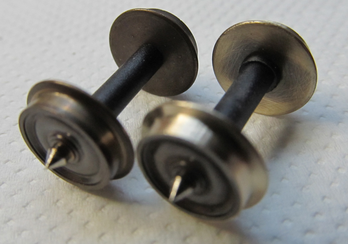

Ho quindi smontato tutti i carrelli e assali; questi ultimi, essendo bruniti, non sono dei campioni della captazione di corrente, per cui li ho lucidati usando lo "sgommatutto:

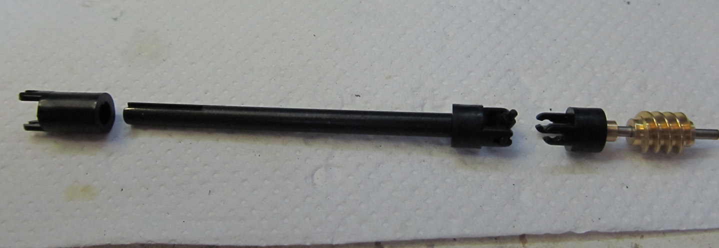

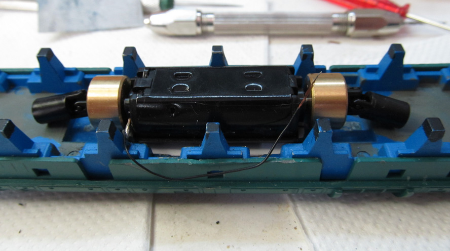

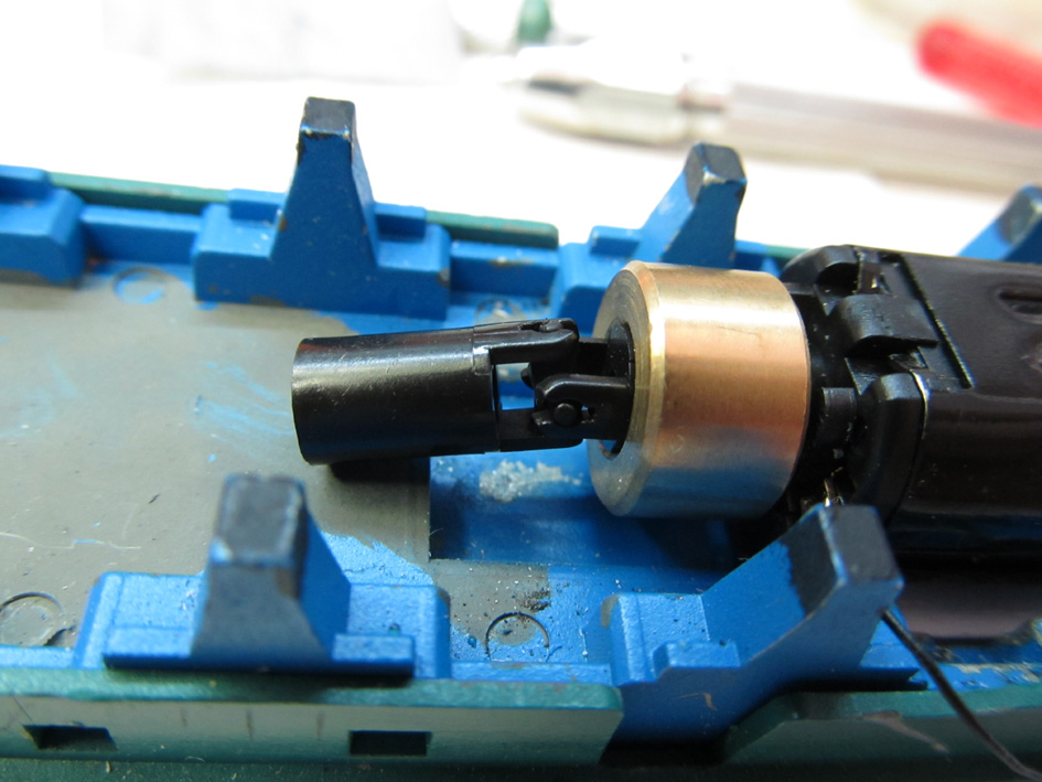

Viste le condizioni della motrice A ho dovuto prendere i ricambi delle nuove ALe 601 H-Rivarossi, e cioè motore e relativo supporto, giunti cardanici e viti senza fine; il nuovo motore è diverso da quello originale Lima, per cui l'ho dovuto adattare in sede, dapprima portando allo stesso livello la sede motore allo stesso piano del pavimento e, già che c'ero, riempendo l'intercapedine con piombini da pesca; poi ho incollato una base di plasticard da 1mm e su di essa ho incollato il nuovo supporto motore, avendo cura di metterlo perfettamente in asse:
147,31 KB
117,83 KB
Il gruppo motore + giunti + viti senza fine delle nuove ALe 601 è diverso da quello originale Lima, ma comunque adattabile senza modificare ne tagliare nulla; da notare che i nuovi giunti cardanici delle ALe 601 sono secondo me migliori degli originali in quanto telescopici e non rigidi, e quindi dovrebbero avere più possibilità di movimento nonchè di rotazione di quelli vecchi:

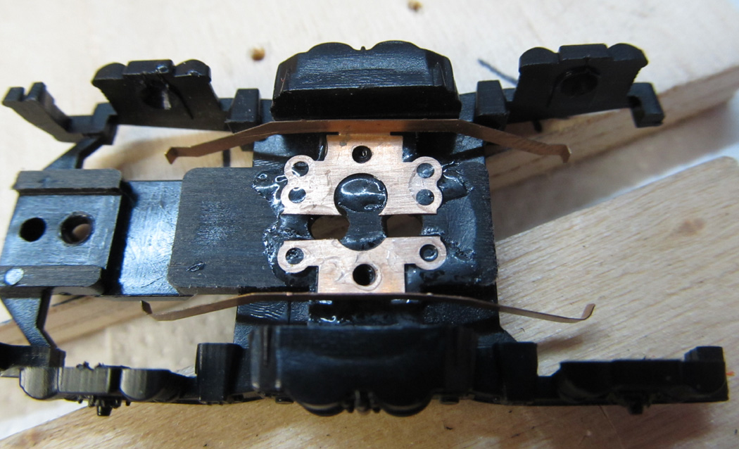

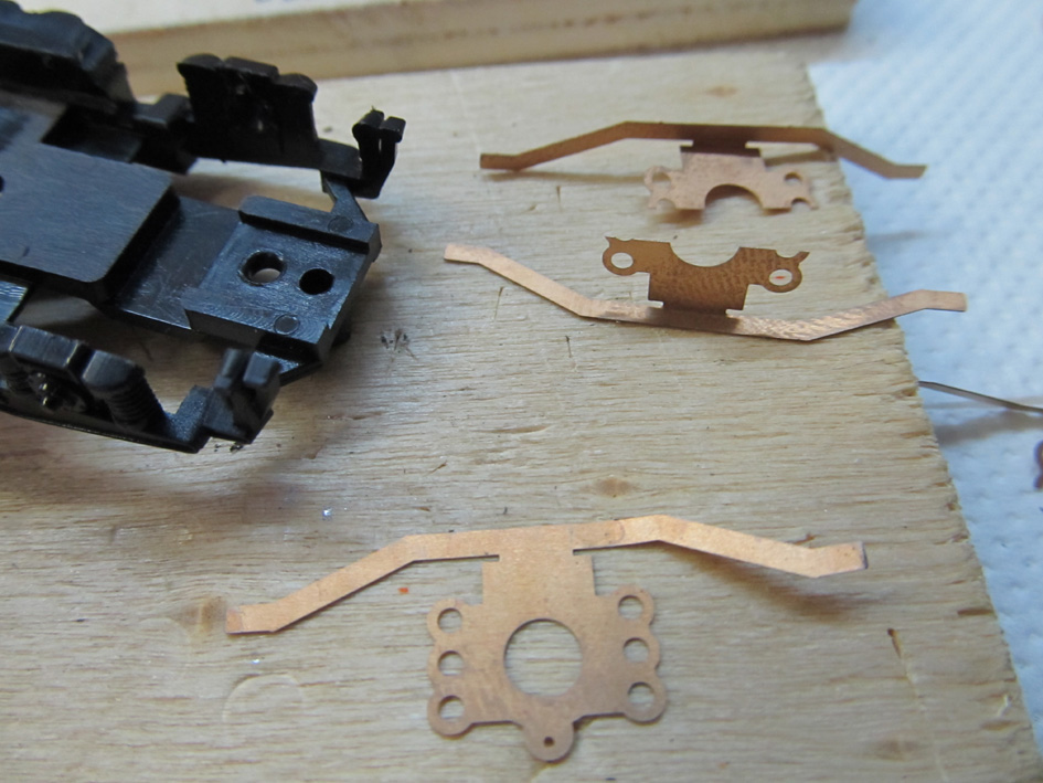

112,91 KB
164,15 KB
Ho dovuto rinunciare alla condotta elettrica passante, in quanto sarebbe stata necessaria una profonda modifica (con relativo scasso) delle testate; non ho potuto inserire nemmeno i ganci elettrici perchè i ganci sono un tutt'uno con i timoni........ quindi ho deciso di applicare su OGNI RUOTA una lamella prendi-corrente:

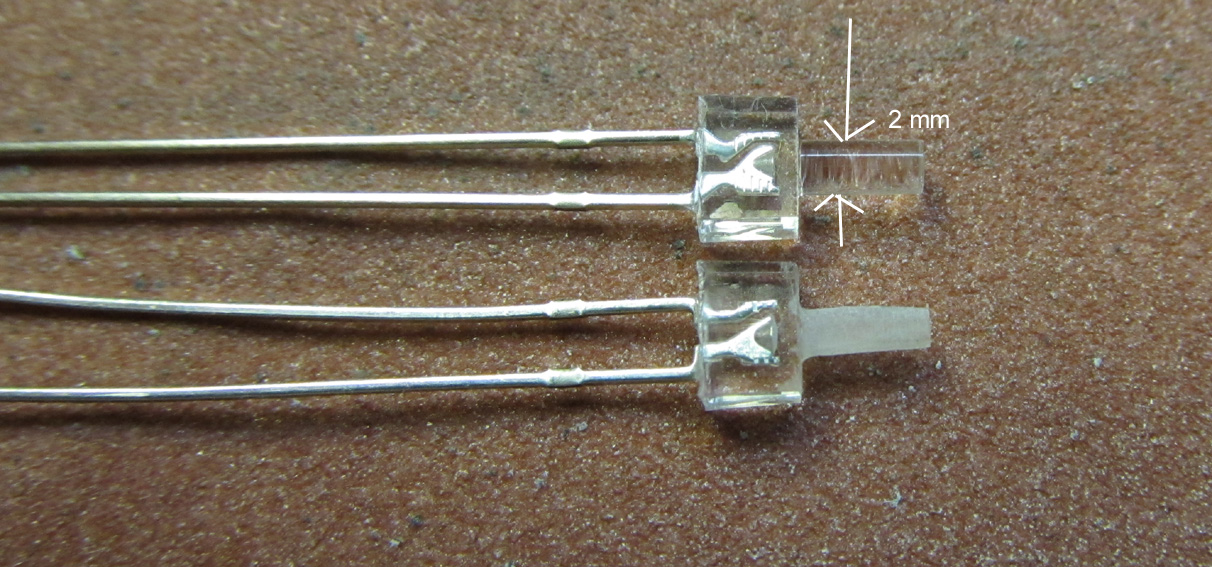

Poi sto cominciando ad occuparmi delle luci della motrice A, e per le luci bianche (tre) sto utilizzando questi Led, che ho limato fino a 1,5mm circa :
320,75 KB

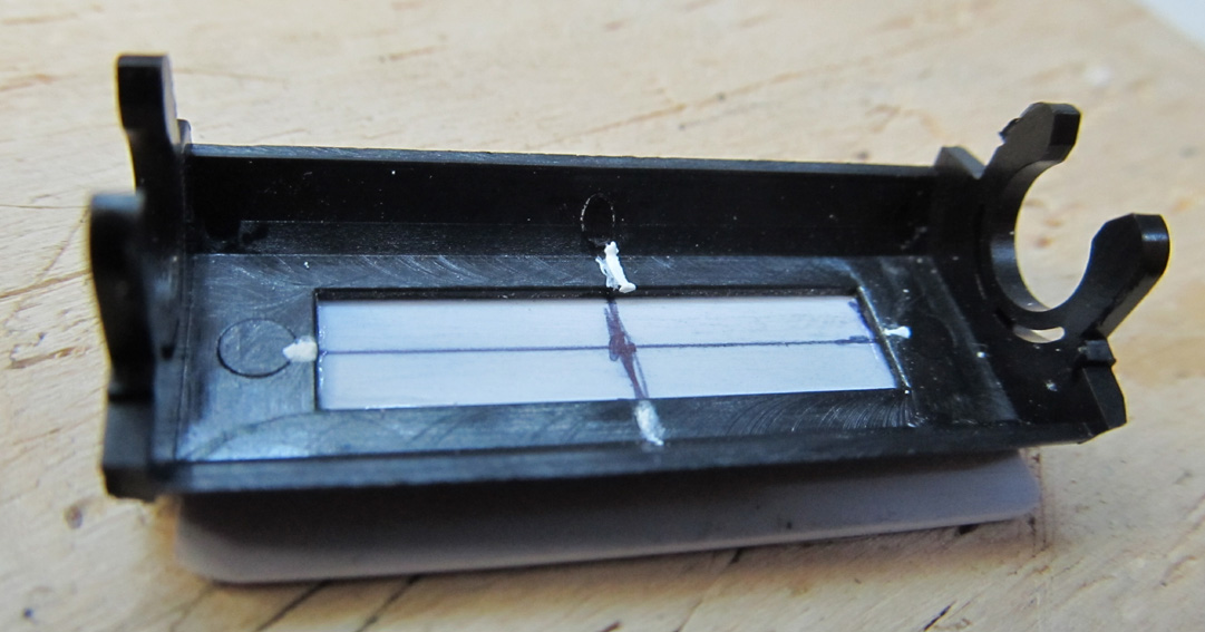

Le vecchie guide luci ella testata A sono inservibili, sto tentando di modificare il vano cabina; per le cuci rosse no problem, ho dei Led acquistati già cablati che entrano direttamente nei fori dei fanali (sono quelli per le lanterne di coda, piccolissimi).

No Fabio, i led sono così come li vedi in foto (quello in alto) hanno il gruppo ottico già da 2mm, io l'ho portato a 1,6mm circa, tipo questi:
http://it.rs-online.com/web/p/led-visibili/2292447/
