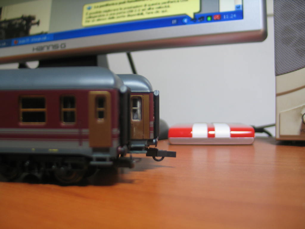

Ciao Amici.
essendo in possesso di alcune carrozze UIC-X lima 1:100 in rosso fegato coprate su e-bay a buon prezzo, queste
96,15 KB

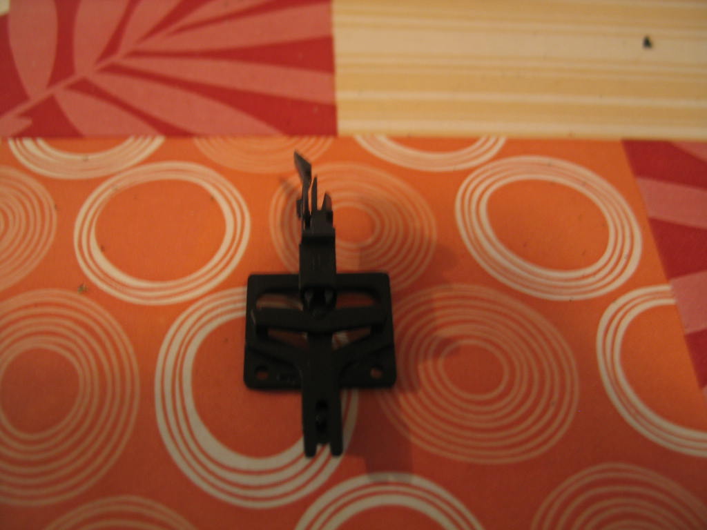

ho voluto istallare i timoni di allontanamento al posto del classico gancio ad occhiello, quindi mi sono procurato dei timoni roco Cod. 40344
70,24 KB

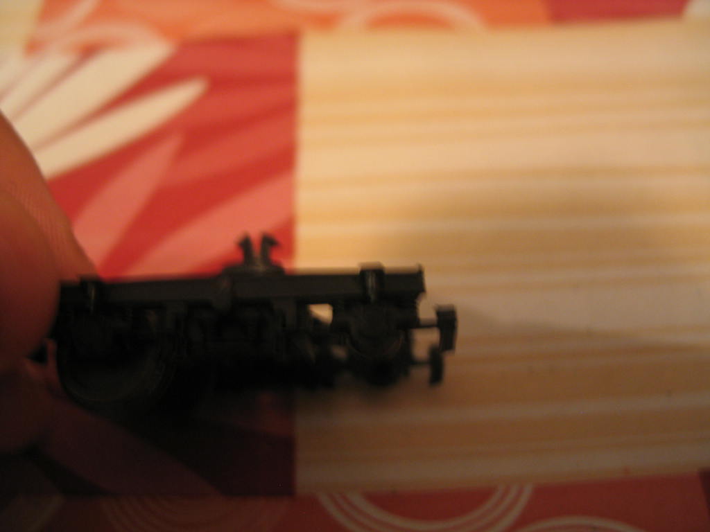

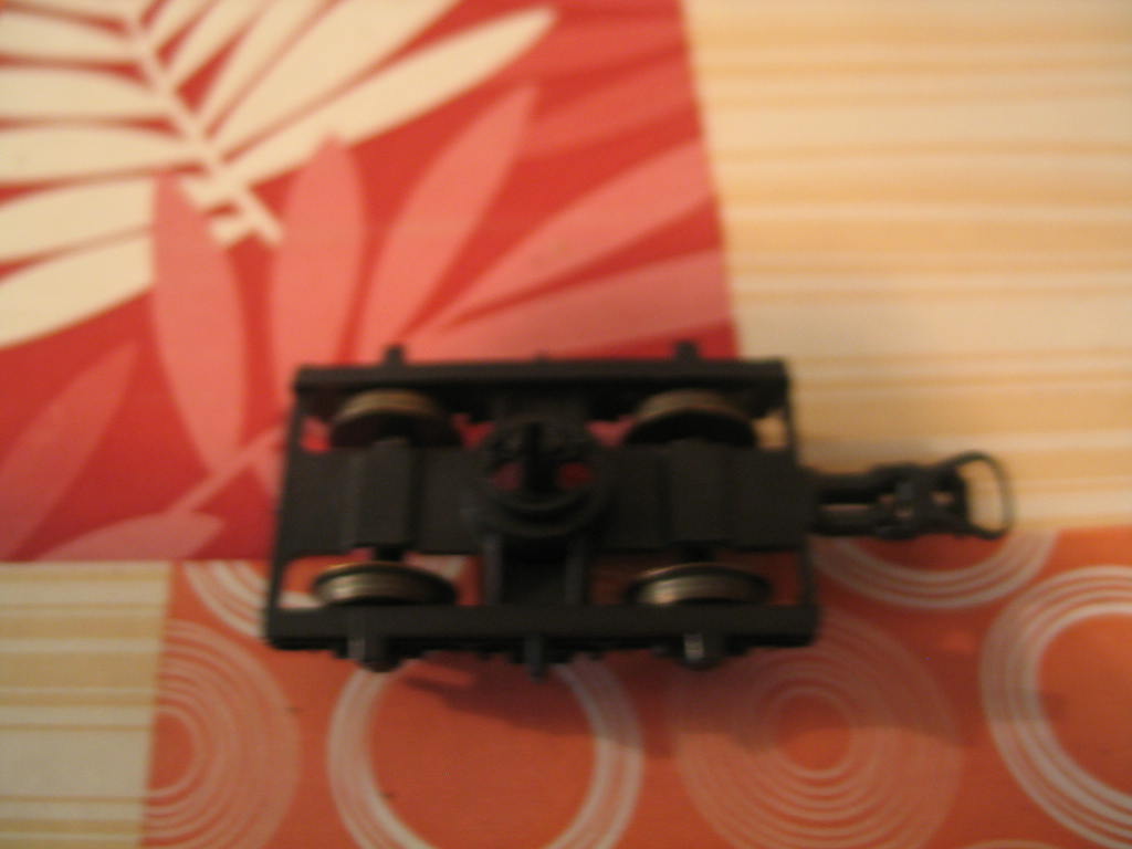

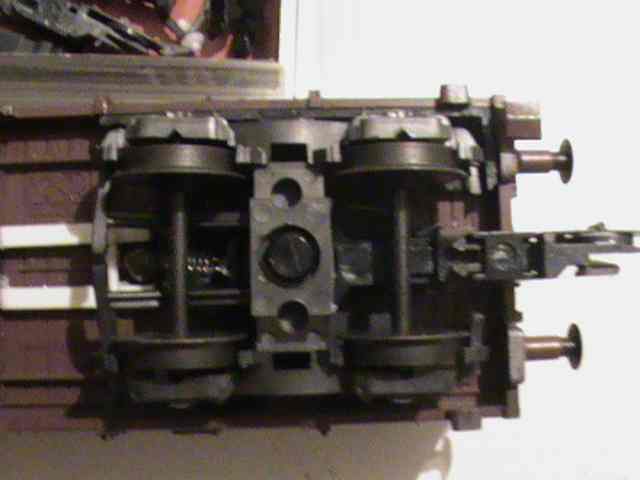

il carrello di partenza era cosi
58,78 KB

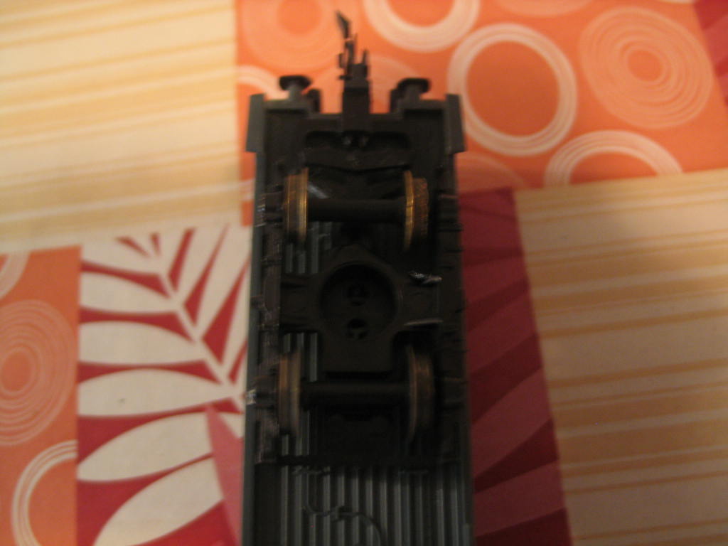

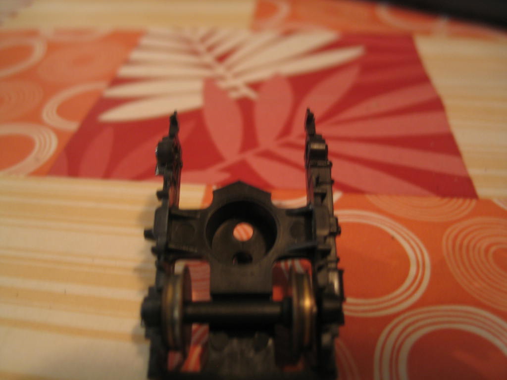

ho tagliato il gancio originale e modificato il carrello eliminado la parte anteriore, ho dovuto limare anche leggermanete la parte laterale per far si che il carrello non toccasse nel timone durante le curve e qundi non portasse al deragliamento, seguono foto
60,32 KB
45,52 KB

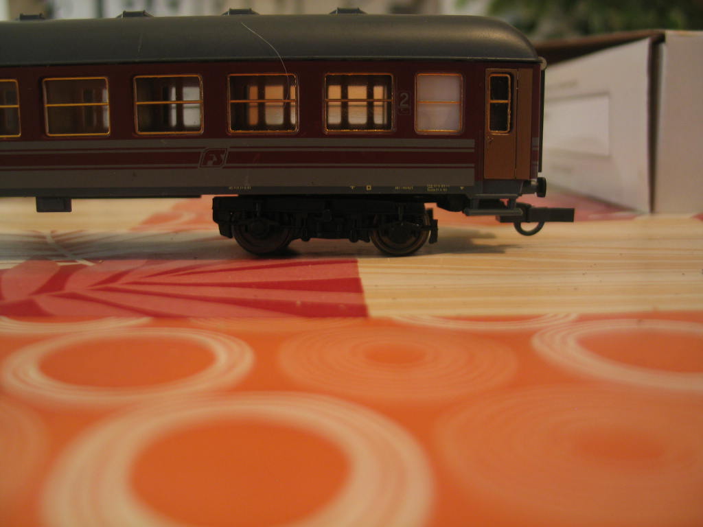

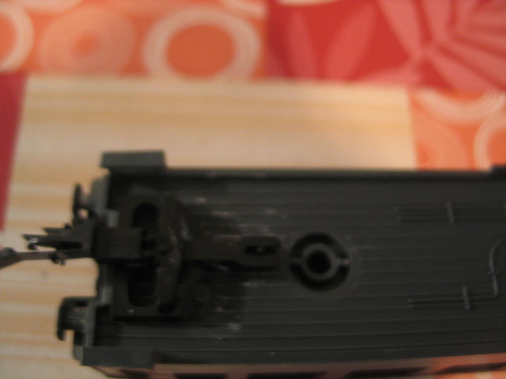

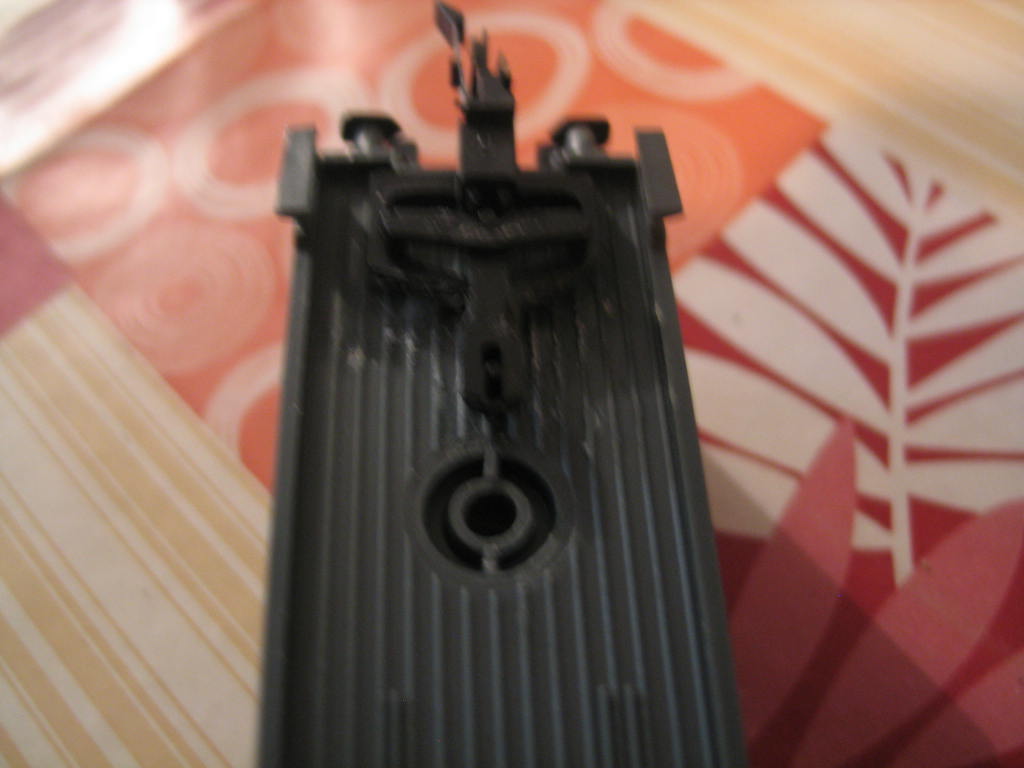

anche il timone a subito qualche modifica, è stato leggermente tagliato nella parte terminale perchè altrimenti andava nell'alloggio del carrello e sono state tagliate le linquette dove andrebbero le viti limando in maniera uniforme la plastica poi e stato incollato al sottocassa
50,43 KB
66,41 KB
quindi sono state fatte delle prove di circolazione e nonostante le modifiche ho notato che nelle curve Roco Geoline R4 tutto bene, mentre nelle R3 la ruota anteriore toccava nel gancio facendo da freno, avendo in possesso delle ruote con diametro leggermente più piccolo del'originali, ho provato a sostituire solo le ruote anteriori del carrello, a livello estestico non si nota la ruota di diametro più piccolo ed ora le carrozze scorrono veramente bene
64,87 KB
65,3 KB

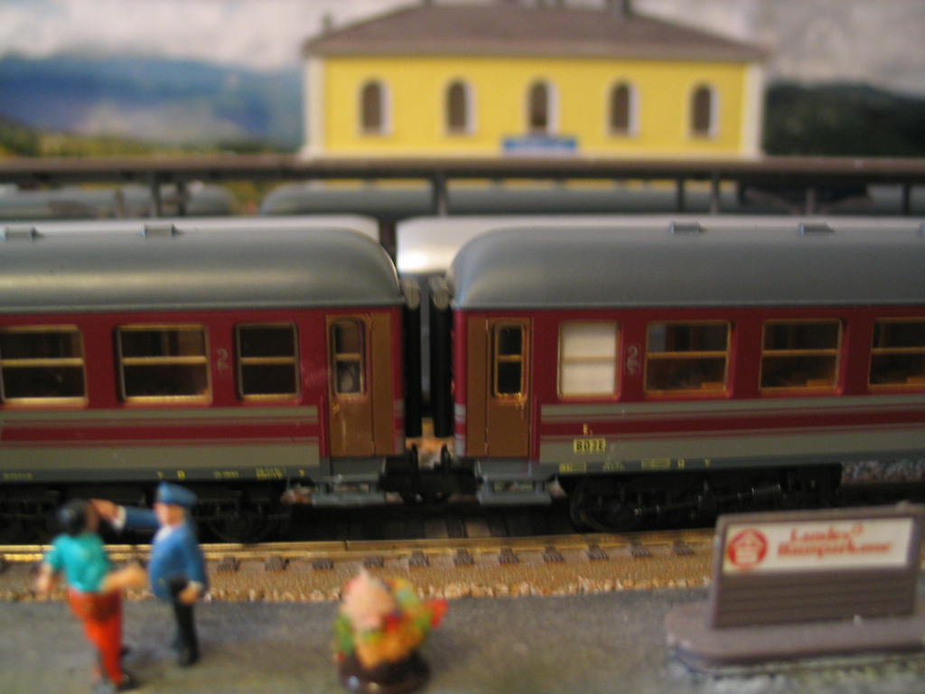

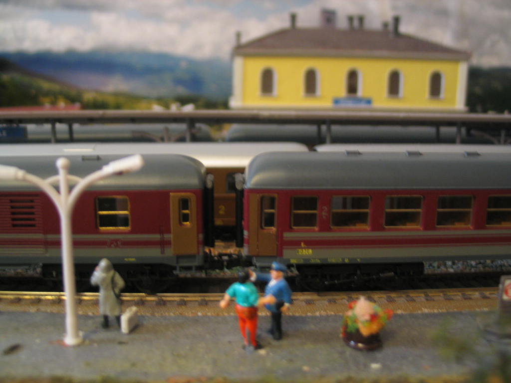

ecco come era prima
80,63 KB

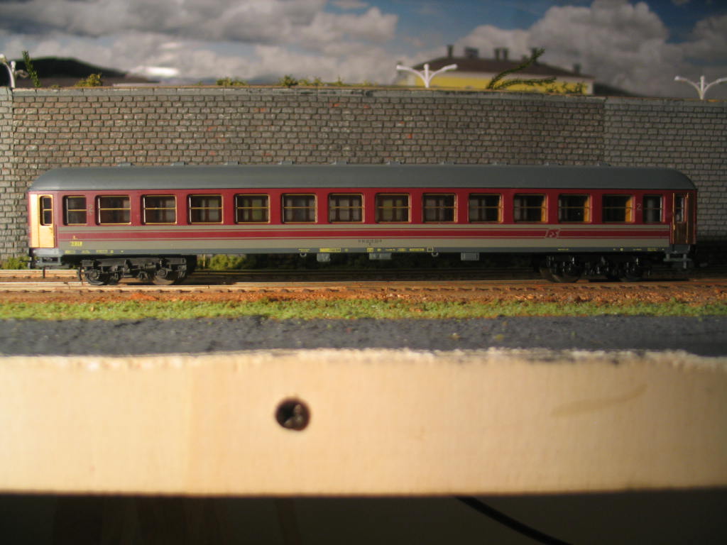

e dopo
78,78 KB
sinceramente sono molto soddisfatto del risultato :grin:
La modifica che ho fatto riguarda le carrozze, l'acquisto comprendeva anche due bagagliai, i quali per ora sono ancora allo stato originale, qui il lavoro è più impegnativo in quanto il bagagliaio risulta essere 1cm più corto e quindi lo spazio a disposizione ridotto, essedo stati inseriti i timoni a malapena sulle carrozze e con varie modifiche non saprei proprio come inserirli, chiedo quindi il vostro aiuto [?]
Grazie, a presto Massimiliano :cool:

Grazie per le foto postate, vedo che bisogna lavorare molto anche con quel timone, ma se il risultato finale viene il solito delle carrozze allora il tempo è stato speso bene, peccato tu non ricordi il codice articolo, sarebbe stato molto utile.

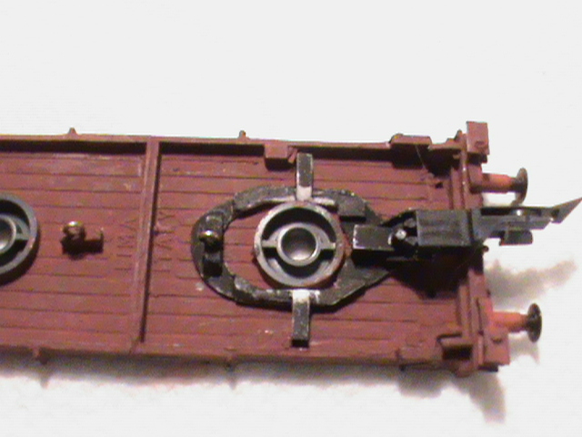

Purtroppo vi faccio notare il perchè dell'impossibilità di istallare il solito timone delle carrozze anche sui bagagliai
60,81 KB

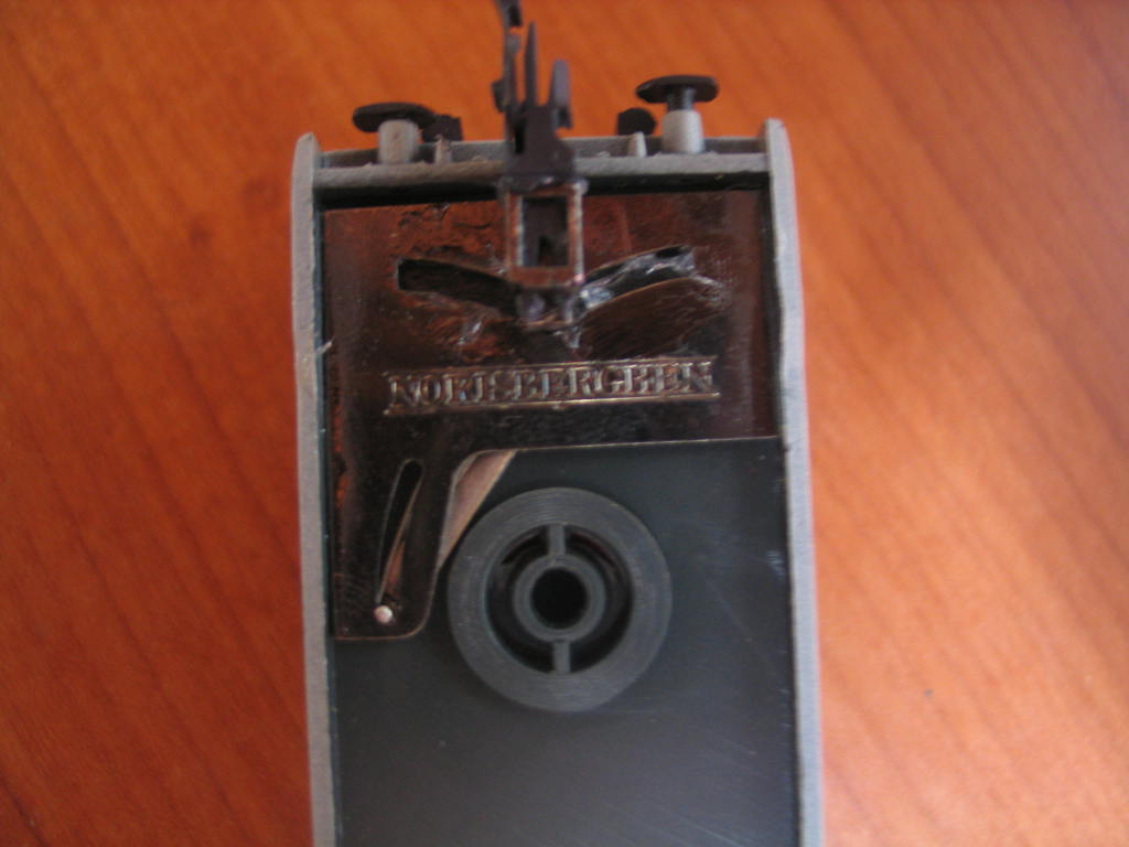

Come si vede dalla foto il bagagliaio risulta essere più corto di circa 1 cm ed essendo lo spazio di istallazione gia al limite sulle carrozze questo centimetro non lo permette più [:I], quindi bisogna trovare un sistema alternativo, per questo vi faccio vedere anche questo timone di allontanamento istallato sotto la cassa del set che ho di piano ribassato, il lavoro non l'ho fatto io ma le ho acquistate gia cosi alla borsa scambio di Prato :wink:
66,79 KB
Qualcuno conosce la marca di questi timoni che per la loro struttura potrebbero anche andare bene per i miei scopi, :wink:
Graize a chi potrà darmi consigli, Massimiliano :cool:

MrMassy86 ha scritto:
66,79 KB
C'è scritto... :wink: Sono timoni prodotti da Norisberghen di Chivasso (TO).
Esistevano, simili, anche prodotti dalla Guetzold... Ma da un po' di tempo non si trovano più.

Ciao Massimiliano, bel lavoro. La minore distanza fra le carrozze con i timoni di allontanamento e ganci corti si nota davvero tanto.
