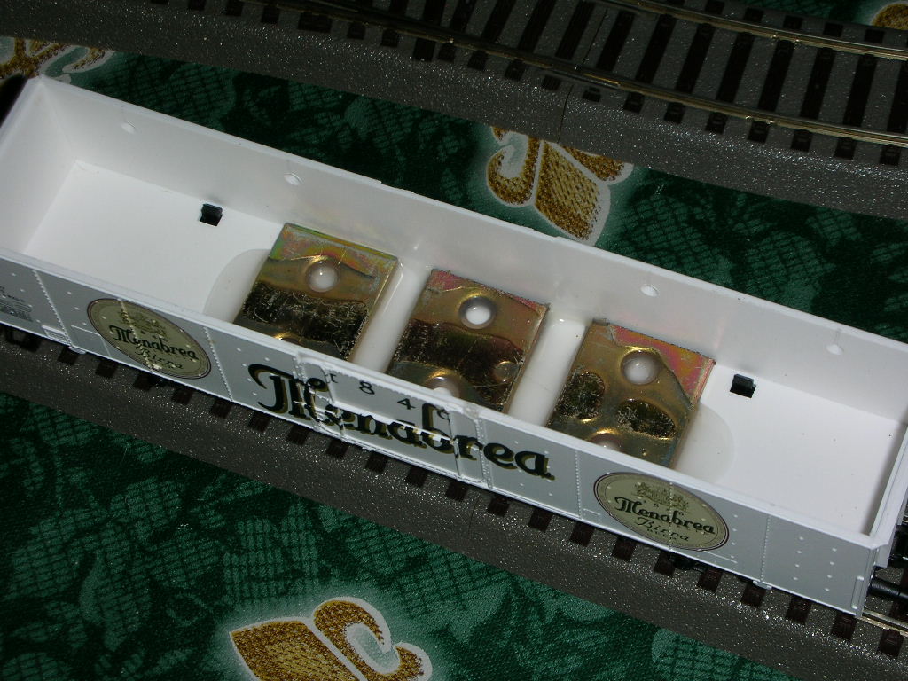

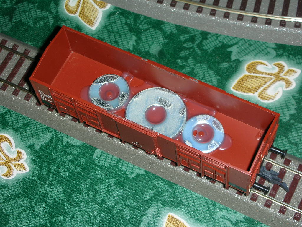

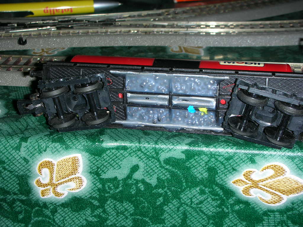

#8 Messaggio da Docdelburg »
Io mi rifaccio alle norme Fremo che parlano di 60 g. minimo per carri a 2 assi e 80 g. minimo per carri a carrelli. Uso per lo più dadi o pezzi di bulloni o grosse rondelle, tutto materiale zincato di scarto, fissato sul fondo dei carri con abbondante vinavil. Nel caso ci carri senza possibilità di accedere all'interno (pianali, piccole cisterne o altro) posiziono dei pesi da pesca di tipo allungato, tipo olive, o pezzi di piombo/stagno (da saldare) sulle parti cave del fondo e li fisso anch'essi con vinavil.

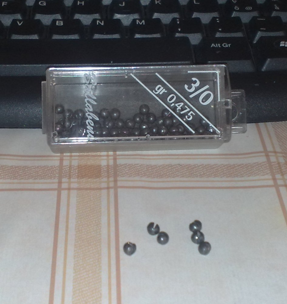

#10 Messaggio da centu »
come dicevo, settimana scorsa il mio collega mi ha dato i piombini e poco fa ho provveduto ad istallarli.
pomeriggio vedrò se la marcia del mezzo migliora ed in caso negativo se non sempre in tempo a levarli in quanto li ho fissati su un pezzetto di biadesivo e poi assicurati tra loro con vinavil
nel caso qualcuno volesse provare, i piombini sono questi
