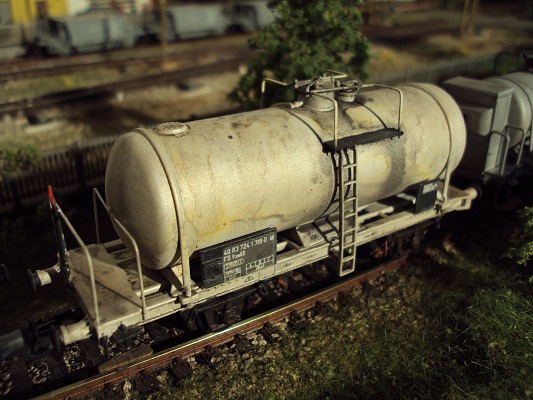

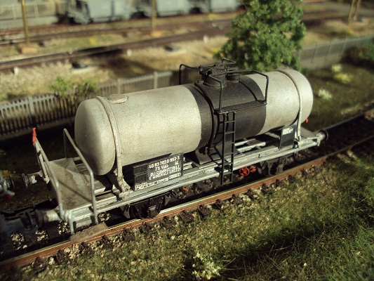

Tempo fà ho montato quattro carri cisterna ttm kit, cercando di differenziarli il piu possibile nei particolari:
135,85 KB
Invertito passo d'uomo con la bocchetta
141,37 KB
126,32 KB
119,43 KB

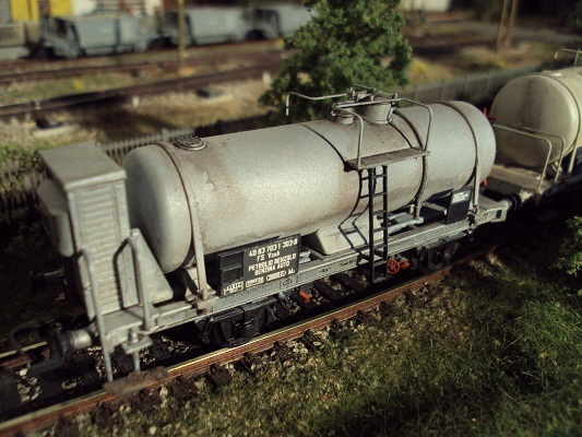

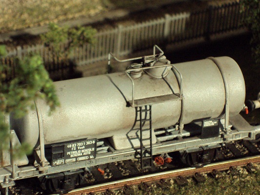

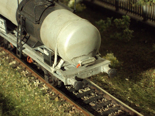

Su un carro è stata montata la cisterna al contrario spostando scalette e tubi di scarico:
119,54 KB

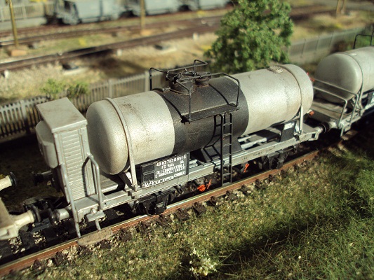

Modificate le serpentinedi riscaldamento:
125,92 KB
126,17 KB

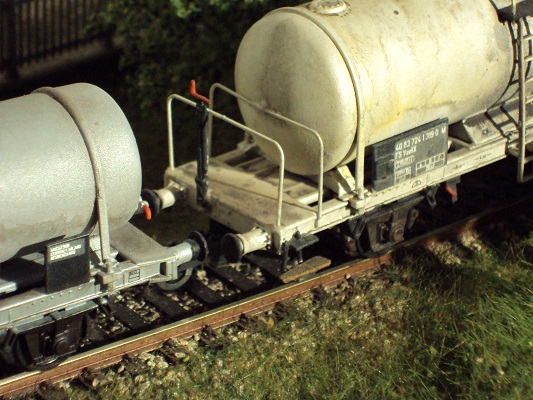

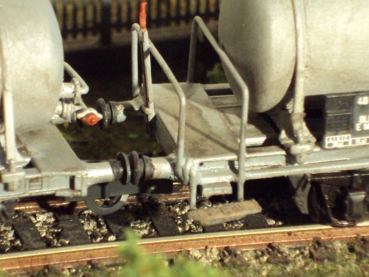

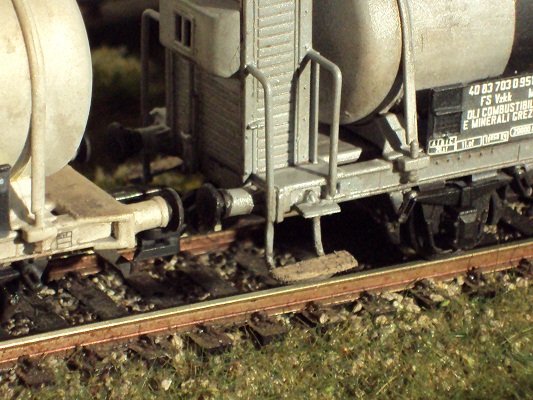

Ricostruiti mancorrenti con acciao armonico e scalino in legno:
138,09 KB
124,8 KB
131,99 KB

Molto belli!
L'unica cosa è che mi sembra che i carri cisterna con la fascia nera e boccole ad olio, quindi ambientati in epoche più remote, non avessero volantini e bocchettoni colorati di rosso. Anzi mi pare che non avessero proprio il volantino fisso.
In uno degli ultimi ITreni c'era un'elaborazione proprio su un carro cisterna con preriscaldatore.

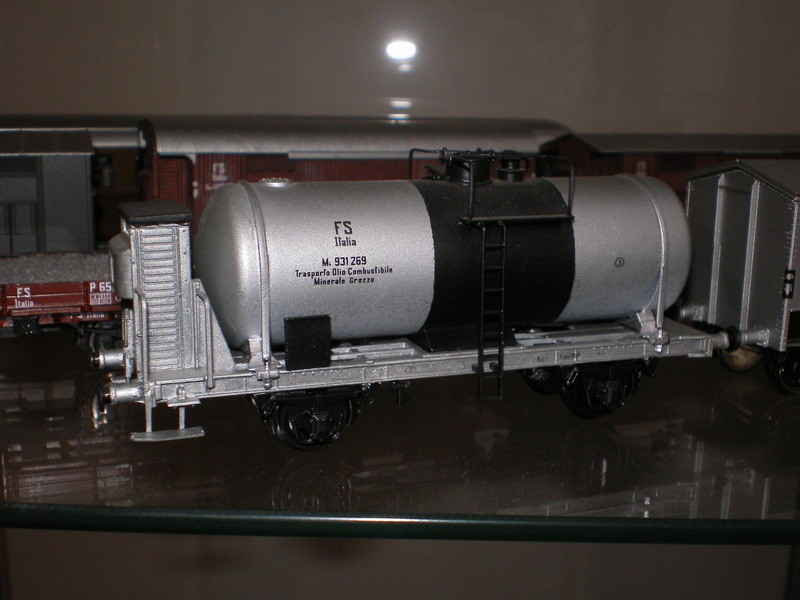

Ecco uno dei miei carri montato da kit TTM.

Vi ringrazio sono contento che vi piacciano!
Hai pienamente ragione Carlo. Nelle mie riproduzioni inserisco sempre un 80% di realtà e il resto fantasia.
Non sono modelli da vetrina e il plastico dove gireranno è ambientato anni 70/80, dunque ci sarà materiale rotabile di quell'epoca più vecchio modernizzato o ripristinato.
"Parlando della Stazione di Lapino":
I carri per il trasporto cherosene sono quelli in totale livrea alluminio.
Gli altri due con la fascia nera trasportano Olio combustibile da riscaldamento semifluido 3/5. Essendo un prodotto nero e di facile sporcatura, gli addetti ai trasporti hanno deciso per il momento di lasciare la fascia scura per mascherare eventuali antiestetiche colature di prodotto in fase di carico.
