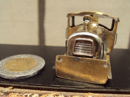

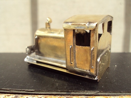

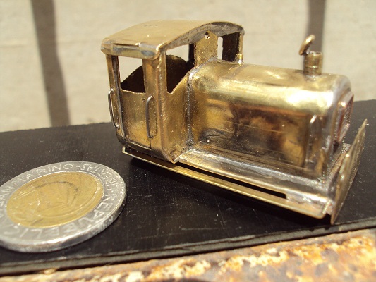

Dagli insegniamenti ed i disegni di Andrew, nasce un Badoni....
91,62 KB
98,17 KB
105,46 KB
92,48 KB
Carta di spagna da 0.30mm lavorata a mano e saldata a stagno...

Vi ringrazio e mi scuso se non l'ho specificato, è in HO..
La carta di spagna è una lamina di ottone che si trova in ferramenta.
Lo spessore massimo è 0,50mm, di li si scende sotto il decimo di millimetro

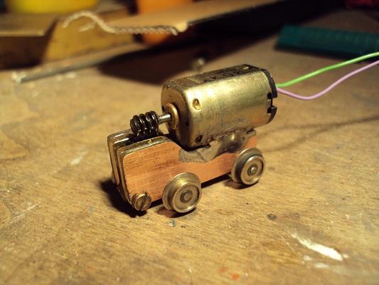

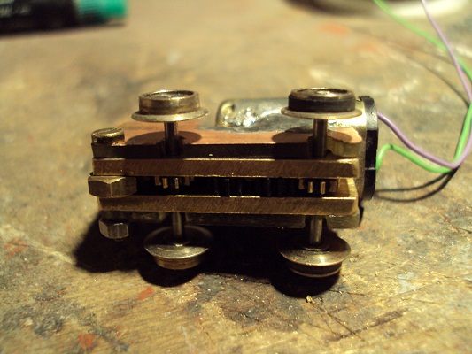

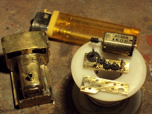

Ecco finalmente prontalamotorizzazione per il badoni..
Gli ingranaggi e le ruote sono recuperate da un modello in scala N. Sono stati allungati gli assi ed è stato costruito un carter.. Il motore è di un lettore CD.. due ruote hanno gli anelli di aderenza..

Molto bello e curato il carrello motore, peccato per il video, non si vede :cool:

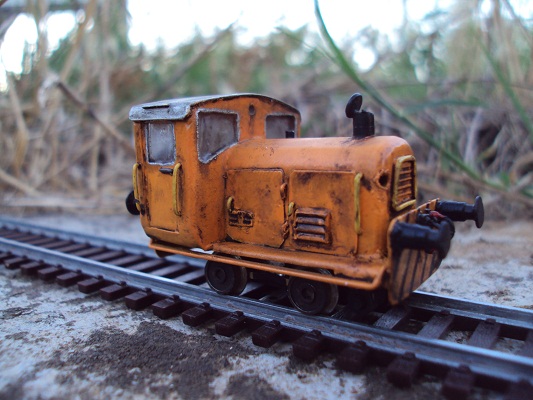

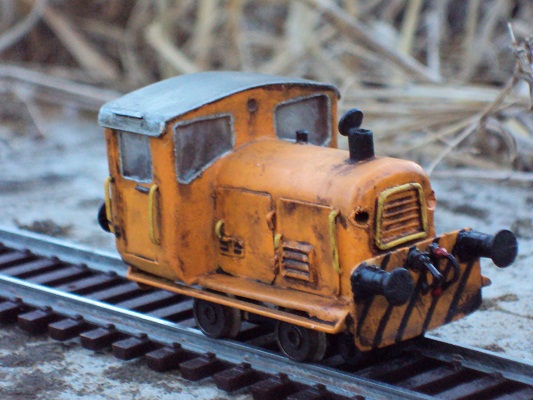

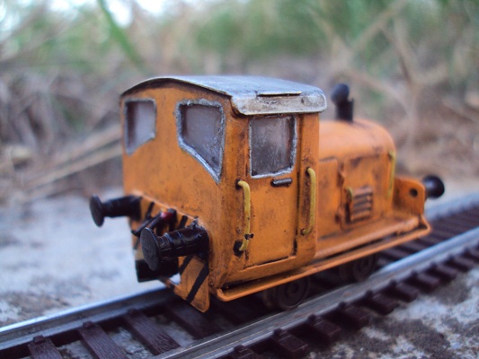

Proseguiamo: Verniciatura e invecchiamento...

E venuto davvero bene, ottima la verniciatura e la sporcatura :wink: Massimiliano :cool:

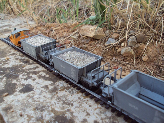

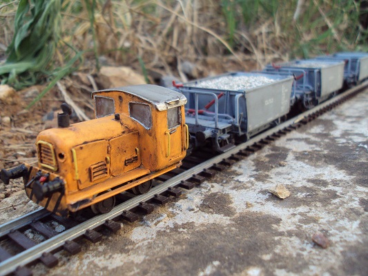

Un altro paio di foto...
128,04 KB
151,71 KB
Re: Badoni
#25 Messaggio da dilan »
Bellissime foto!
I carri sono della TTM?
