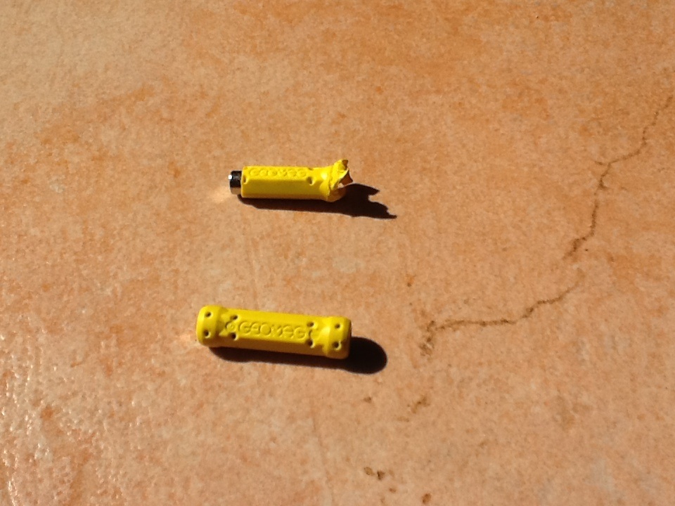

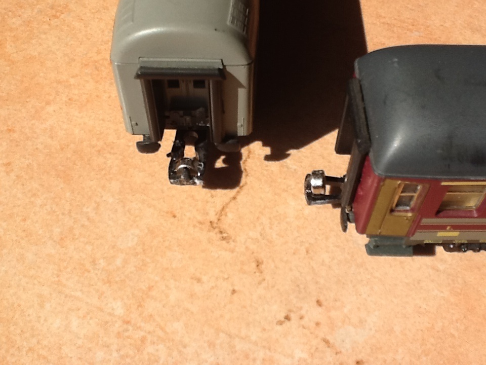

Ogni tanto mi piace sperimentate soluzioni artigianali ed economiche:
- dati dei cilindretti di un famoso gioco di costruzioni
185,98 KB
- tolti i due piccoli, potenti magneti di testa e incollati ai ganci senza occhiello di due vecchie carrozze Lima
169,46 KB
- ho realizzato un sistema di aggancio-sgancio rapido ed affidabile, come dimostra il video sotto, in cui le carrozze hanno un seguito di vari carri e sono trainate anche su salite e deviatoi senza problemi
Non so se ne realizzerò altri; infatti, come spesso mi accade, mi basta sapere che posso farlo!

#4 Messaggio da liftman »
L'idea è buona, però si deve tenere conto che i magneti hanno una polarità, e funzionano solo quando i 2 poli sono diversi (nord e sud). la controindicazione è la non reversibilità dei vagoni. Il problema sarebbe risolvibile mettendo una coppia di magneti per lato del vagone, ma improponibile (penso) per questioni estetiche.

#6 Messaggio da cararci »
Sì, la polarità è un problema da risolvere. Ci proverò.

#7 Messaggio da cararci »
Ho trovato la soluzione (ma chi la concretizzerà?): basterebbe che i magneti fossero montati su supporti rotanti, in modo da permettere l'inversione automatica della polarità all'avvicinarsi delle carrozze o dei carri tra loro.
Facile a dirsi, difficile a farsi con mezzi casalinghi.
Soluzione più limitata: composizioni fisse o quantomeno limitate nelle possibilità di variazione.

#11 Messaggio da Fabrizio »
Buona idea. Esistono ganci magnetici con collegamento elettrico bipolare. Questo consente di estendere anche la presa elettrica alle vetture ed eventualmente realizzare una condotta passante. Con questo sistema si riducono drasticamente i problemi di captazione e conseguente frequente accumulo di sporco sui binari. Credo che nel futuro adotterò questo tipo di gancio almeno tra la motrice e la prima vettura. Attenzione a chi lavora in analogico o con i sezionamenti, il passo elettrico risulta notevolmente allungato.

#12 Messaggio da liftman »
"semplice" :wink: realizzi dei respingenti in metallo che siano magnetizzati ed elimini i ganci tradizionali, ovviamente per evitare che in curva i respingenti possano allontanarsi, devi renderli elastici, facendoli cavi e con delle piccole molle all'interno :cool: :cool: :cool:
