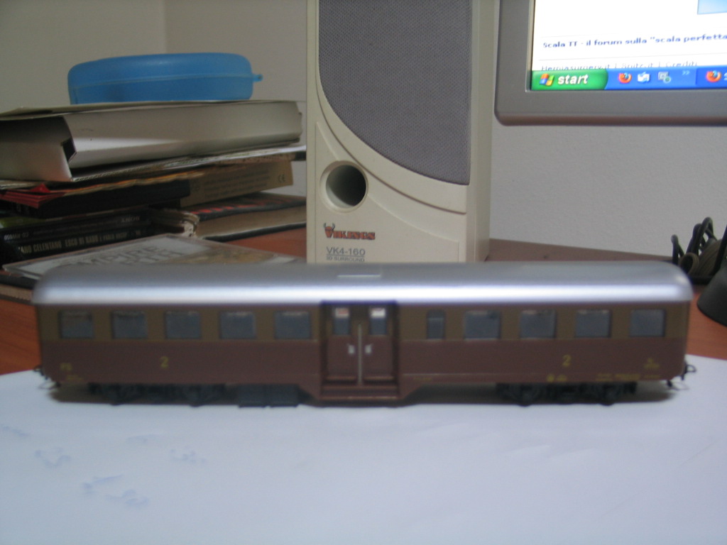

Ciao amici, in quanto possido diverse corbellini della Haccette avevo pensato di riverniciarne un paio in grigio ardesia, però mi sorge un problema, una volta riverniciata come faccio con i decals in quanto non ne ho nessuni, ho solo qualche logo ma per di più nero e non va bene, almeno il logo,la classe è il numero di carrozza mi sebra giusto che ci sia, ogni consiglio è ben accetto :grin:
Per capirsi la corbellini è questa:

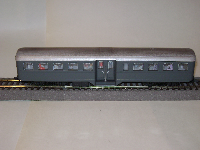

Foto della verniciatura con colori puravest
139,74 KB
Tetto riverniciato con argento FS e invecchiato con polveri.

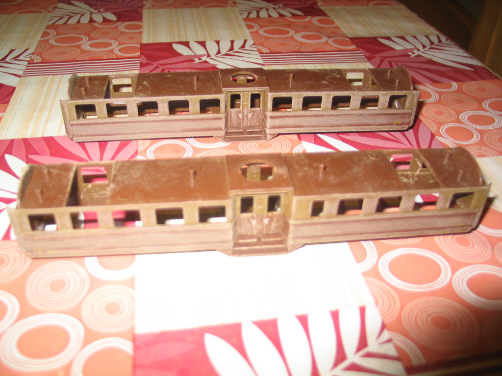

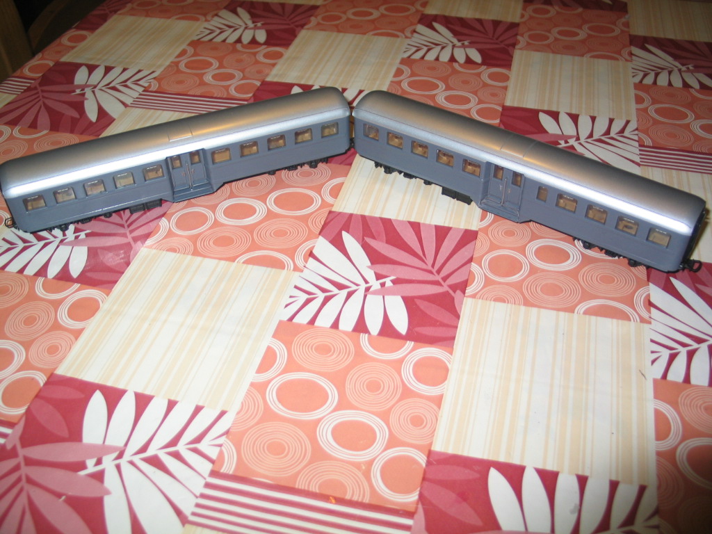

Ciao amici, ho appena terminato di rimontare le mie due corbellini ricolorate in grigio ardesia, vi inserisco le foto del risultato finale e una foto della cassa smontata e carteggiata pronta per la verniciatura:
225,63 KB
256,99 KB
Al momento mancano da applicare i decals che grazie ai vostri consigli so dove andare a cercare e le persone all'interno appena faccio nuovi acquisti, comunque il risultato mi sembra già molto buono :wink: , lascio a voi ulteriori commenti, ciao Massimiliano :cool:

Ciao Massimiliano, hai fatto un gran bel lavoro, bravissimo. Come è andata nello smontaggio dei finestrini???
Max
Messaggi: 15727
Re: Elaborazione Corbellini Hacette scala H0
#9 Messaggio da MrMassy86 »
Ciao Max, come diceva anche Walter è la cosa più difficile in quanto sono incollati, bisogna avere molta calma, io li ho levati piano piano col trincetto, aluni sono venuti via molto bene, specialmente i pezzi corti come le porte centrali, altri mi hanno fatto decisamente penare e uno, nonostante la calma, mi si è anche rotto, per fortuna nella parte dove si deve ridare la colla quindi esteticamente non si nota niente :wink:
Ciao Massimiliano :cool:

bel lavoro Massimiliano. Ma è proprio necessario sverniciarle.
Pietro
Pietro
Messaggi: 15727
#15 Messaggio da MrMassy86 »
Pietro
Grazie Pietro, non credo sia necessario la sverniciatura comunque io ho dato una passaata molto leggera con la carta a grammatura molto fine. Devo dire che io lavoro nell'ufficio di una carrozzeria e per tutti i particolari che vengano verniciati, anche quelli nuovi grezzi e' opportuno prima passarli con la carta vetrata perche' cosi dovrebbe attaccare meglio i vari strati di colore che devono essere applicati. Spero di non essere stato noioso, ciao Massimiliano :cool:

Quindi hai operato solo una lieve carteggiatura senza poi passare nessuna mano di primer?

Ciao Enrico esatto, ho passato una lieve carteggiatura e poi il colore, sinceramente ero un pò indeciso se passare prima una mano di primer o direttamente il colore, poi ho optato per il colore diretto :wink:
