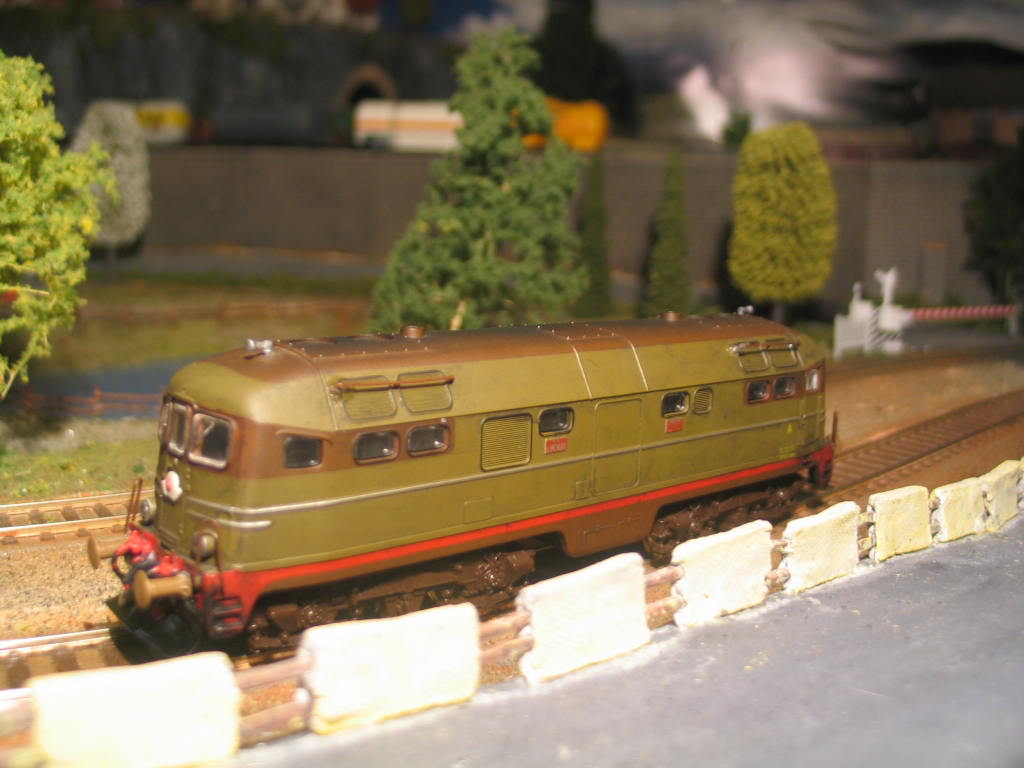

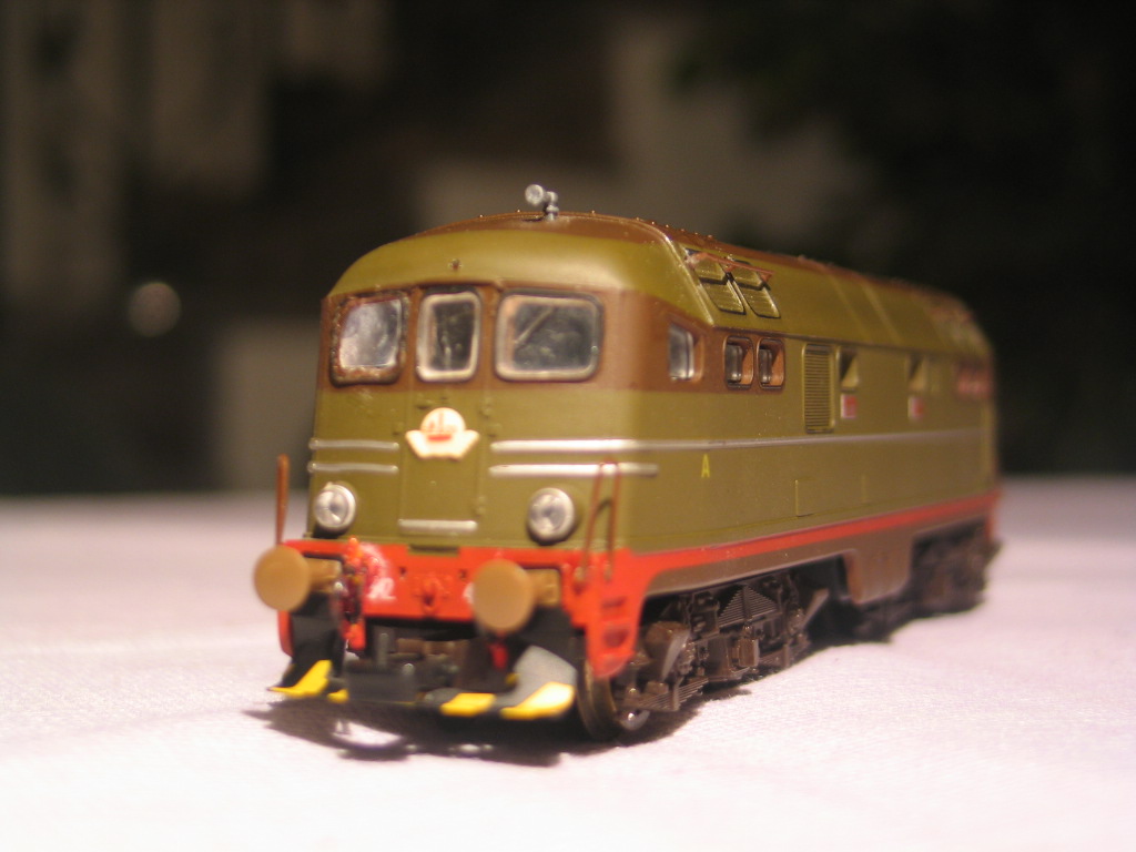

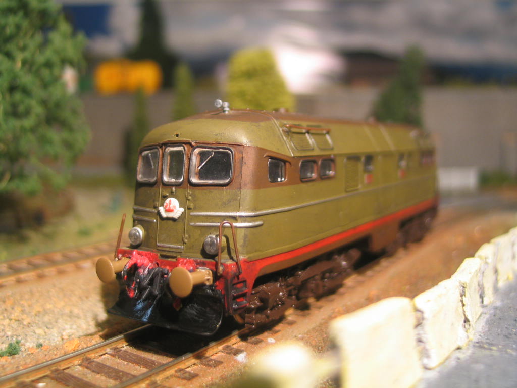

Ciao a tutti gli amici del forum, diciamo che in confronto ai vostri splendidi lavori la parola elaborazione mi sembra inadeguata, diciamo che la mia è più una miglioria del modello [:I]
Tempo fa acquistai sulla badia un D342 Lima, in qusti giorni ho provato a migliorarne l'aspetto. :grin:
Questi i miei piccoli inteventi:
Ho sostituito i respingenti originali neri con altri roco color isabella
Ho aggiunto i vomeri frontale chiuso e posteriore aperto
Ho ripreso in mano le tubazioni montate ripassando di colore rosso i bocchettoni
Ecco il risultato
131,61 KB
139,01 KB
139,34 KB
148,97 KB
Come si osserva dalle foto il tetto era gia stato elaborato dal precedente possessore quindi non mi prendo il merito, queste piccole modifiche fatte da un principiante come me non sono molto, ma secondo il mio parere migliorano di molto il modello :wink:
Voi che ne pensate?

@ MrMassy86,
Secondo me gli danno un'aspetto più vero.
Solo una curiosità però: dove ti sei procurato i vomeri e come li hai attaccati?

#4 Messaggio da Fabrizio »
Ciao Massimiliano. Lavoro interessante. Dico la mia solo per quel che riguarda gli ulteriori miglioramenti, perchè, come sai dire che è sempre tutto bello ma senza aggiungere nulla non fa sviluppare le cose :wink: . Dalle foto non si capisce bene, ma sembra che sul pancone frontale, in corrispondenza delle tubazioni e sul frontale posteriore ci siano dei veli cianoacrilici. E' così o e un effetto della fotografia? Per evitare il formarsi del velo cianoacrilico occorre usare una esatta quantità di collante. Per fissare gli aggiuntivi ne serve davvero una dose piccolissima, vedrei che così anche il velo non si formerà. Ora, potresti pulire la zona e ritoccare con rosso segnali i panconi, già che ci sei con i colori potresti anche passare del colore isabella sui respingenti, eliminando così l'effetto plasticoso che hanno.
Grazie Mille Fabrizio per i tuoi consigli, è vero l'alone che si vede è dato dal collante, ad occhio nudo non me nero accorto di aver un pò esagerato con la colla ma l'obbiettivo non tradisce mai, provvederò come giustamente mia hai consigliato ha togliere l'effetto alone, grazie mille anche per il consiglio sui respingenti :wink:

Ciao Massimiliano,
premetto che ammiro chi elabora i propri modelli, facendo così della vera attività fermodellistica.
E' anche vero che si commette a volte qualche piccolo errore dovuto per lo più alla mancanza di documentazione, sempre necessaria quando si mette mano a un modello.
Anche io possiedo la D.342 e le migliorie da fare sarebbero diverse e anche importanti. Per esempio il ridimensionamento dei fari, che nel modello Lima sono molto grossi e di forma errata, ma anche il passo e la parte centrale tra i due carrelli.
Negli anni di ambientazione del locomotore, ovvero mi pare verso i primi anni '60 (si riconosce innanzitutto perché non c'è ancora il terzo faro), il vomere era color castano. Dovresti quindi, se vuoi essere coerente con l'epoca e i particolari del locomotore, ricolorarlo (oppure prenderti una licenza "poetica").
Diciamo che il vomere a fasce giallo-nere è dagli anni '80/'90 in poi. E comunque, nelle foto che possiedo con vomeri di questo genere, è sempre molto, molto sporco da sembrare quasi castano! :grin: :grin:
Le custodie dei respingenti vanno nel colore più scuro di quelli che compongono la cassa (questa è la regola), quindi nel nostro caso in castano.
Un salutone,
Carlo.

@ Carlo grazie per i suggerimenti, il discorso dei fari lo sapevo anc'io, ma al momento non mi ritengo ancora in grado di eseguire una modifica del genere, in futuro vedremo, per i respingenti sinceramente anche a me piacevano di piu' quelli castano, ma ho trovato solo questi, quando trovero' quelli castani eseguiro' la sostituzione

Non importa sostituirli,basta verniciare le custodie(il gambo per capirci).

Ottimo lavoro Massimiliano.
Carlo ti ha dato validissimi consigli.

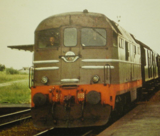

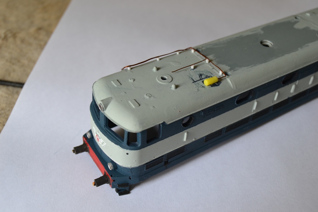

I respingenti, come i carrelli, fino a metà anni '70, venivano verniciati color "terra bruciata" (una tonalità leggermente più scura del castano). Tale tonalità era dovuta a componenti chimici contenuti nella vernice che avevano funzione altamente protettiva. Solo negli anni '80, le migliorie tecniche, portarono la pigmentazione di tale vernice al "nero".
Il problema "fanali grandi" io l'ho risolto (sulla E444-001 Lima, che ha lo stesso difetto) limando e forando il vecchio supporto ed inserendo dei tubetti di ottone di diametro esterno 2,5 mm. Al loro interno ho inserito un pezzo di fibra ottica da 2 mm.
Questa è una foto durante lavori.

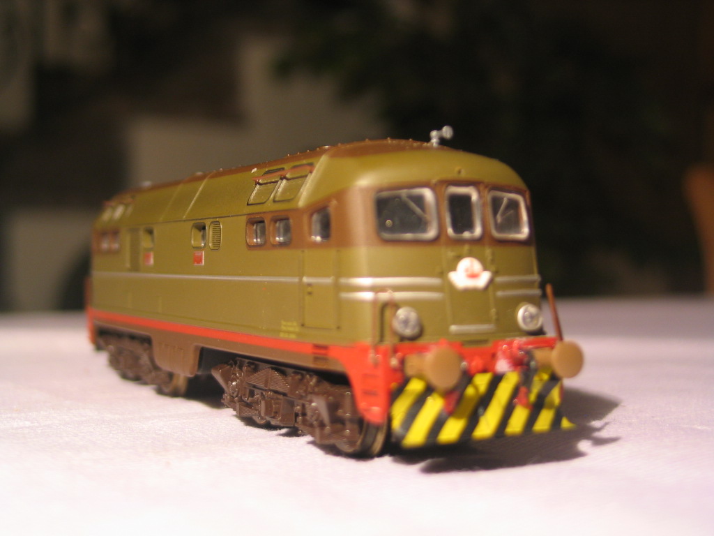

Poi diciamo che se vado dietro a i miei gusti la versione che adoro di più del D342 è quella anni '80 col terzo faro, purtroppo Lima non ha avuto il tempo di riprodurla :cool:
Riflettendo su questo chiedo a voi che siete più esperti se può andare bene anche il vomere che ho applicato, (so che era giusto quello consigliatomi da Carlo in castano) ma ripensando alla mia ambientazione del plastatico anni '70/80 diciamo che potrei rappresentare il modello in fase di restayling, hanno gia applicato i nuovi vomeri ma manca ancora l'applicazione del terzo faro, fose è una licenza troppo poetica o può andar bene? [:0]
Ciao Massimiliano :cool:

Ciao Massimiliano,
dipende da te, dalla coerenza e dal realismo che vuoi ottenere dal modello.
Volendo essere pignoli il vomere a strisce giallo-nere andrebbe bene probabilmente nell'ultima fase di vita di questo locomotore; in alcune foto degli anni '80 ('84/'86) le loco hanno ancora il vomere in castano.
Comunque, considerando che per essere effettivamente coerente e realistico il D.342 in questione dovrebbe essere rigirato come un calzino, si può tollerare anche il vomere a strisce.
Mi pare di capire che quello giallo-nero ti piace di più, ma con un paio di pennellate avresti un realismo perlomeno frontale più appagante.
Stessa cosa per il terzo faro, chi ti vieta di farlo? Come diceva qualcuno prima di me, prima o poi, per crescere modellisticamente, dovrai rischiare (e, credimi, per una cosa del genere il rischio è veramente minimo), ma arricchirai il tuo bagaglio d'esperienza e la prossima volta farai ancora meglio.

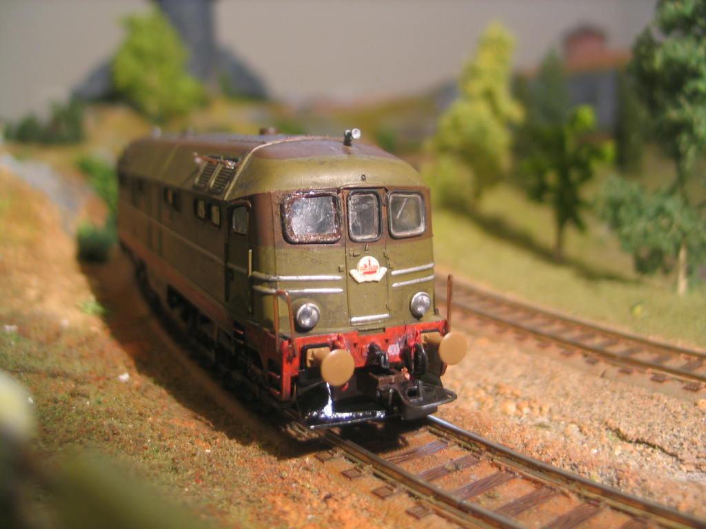

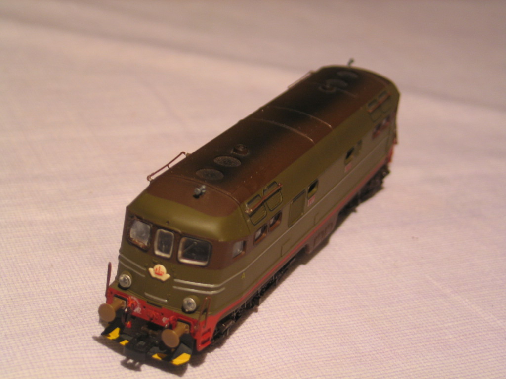

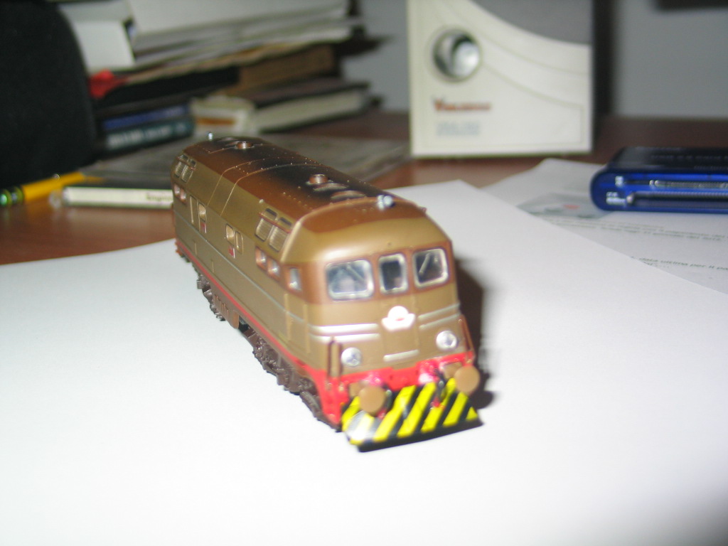

E rieccomi anche qui, oggi giornata di intenso lavoro :grin:
Visti i buoni risultati ottenuti con il Fantasma ho cercato di migliorare ulteriormente il D342 Lima.
Con la stessa tecnica del colore molto diluito ho sporcato l'intera cassa, in particolar modo le griglie di spirazione e il tetto, dato un po di nero sulle scalette e visto che c'ero ho ascoltato i consigli, peraltro giustissimi, che mi erano stati dati quindi ho smontato i vomeri e gli ho verniciati completamente di nero poi ho cercato tra i vari aggiuntivi che avevo ed ho applicato i ganci realistici al modello al posto di quello Lima stampato sulla cassa, (orribile è poco [:(!])
Ho anche cercato di riprarare ai miei precedenti errori cercando di togliere le tracce di colla lasciate daglia aggiuntivi [:I]
92,35 KB
101 KB
93,83 KB
Spero che il modello sia migliorato, a voi il giudizio :cool:

Ottimo lavoro,
per migliorare ulteriormente l'aspetto plasticoso dei respinfenti devi dipingere la parte cilindrica in castano scuro e i piatti in nero.

Ottimo lavoro.... :wink: Mi associo anche io al consiglio datoti da Antonio. Saluti. Egidio. :cool:
