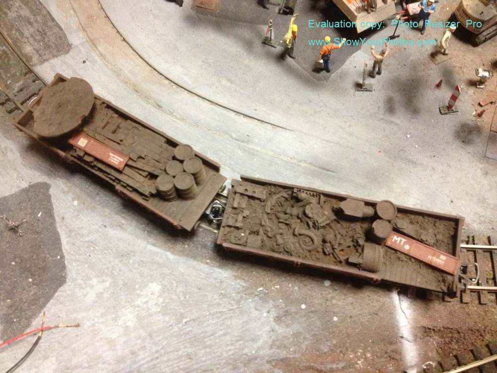

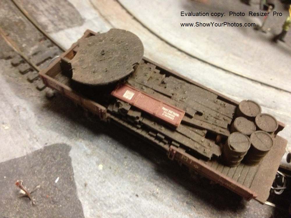

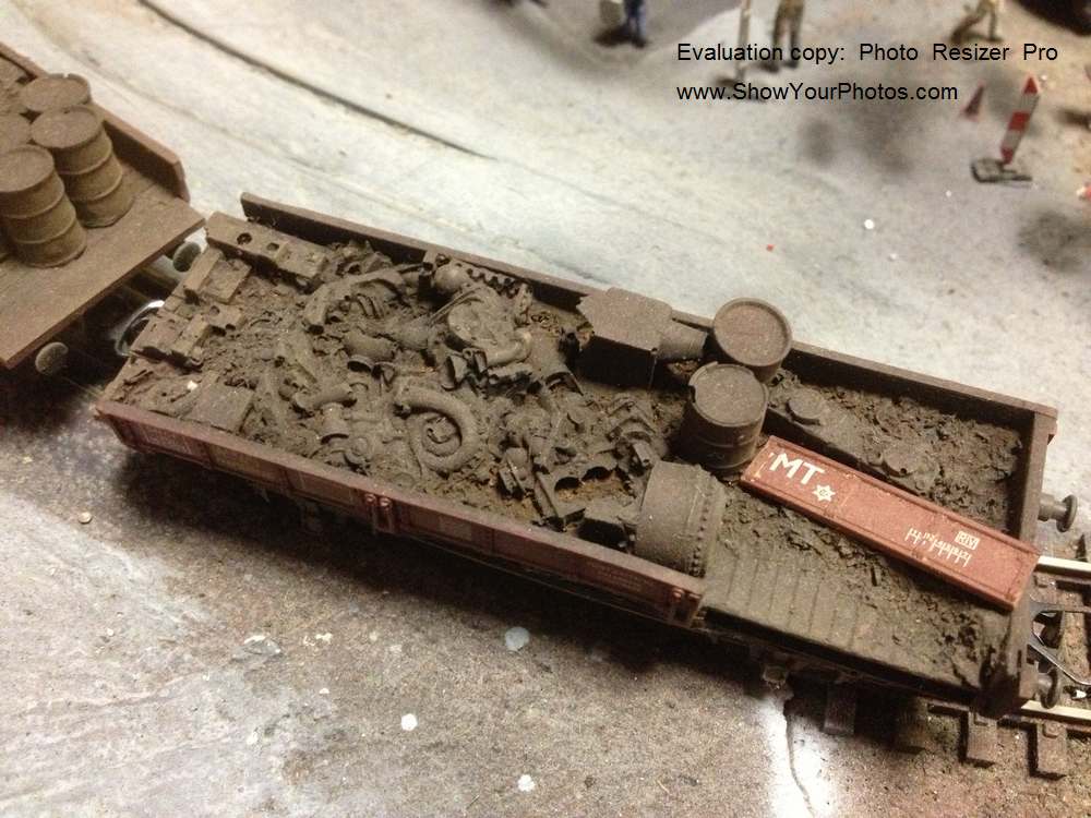

Ecco i miei carri su base jouef tenuti fuori servizio dopo diverso tempo oggi "riesumati" dagli scafali per inserirli definitivamente sul plastico come arredamento ferroviario.
Sono 2 modelli molto semplici e poco elaborati per quanto riguarda la loro struttura mentre il loro carico è un buon stampo in resina fatti da un amico esperto in stampistica in resina e fotoincisioni e realizzti tempo fa,poi,adattati ed inseriti sopra i pianali in un secondo tempo.
Le dime non sono opera mia,ma eseguiti dal buon Roberto D.,se ricordo bene,erano stati fatti con semplicissi pezzi di plastica di qualsiasi derivazione anche non modellistica come oggettini di forme più svariate come bidoncini,addirittura un'incudine di qualche remoto kit,aggiuntivi di carri armati in scala 1/35 di aerei in 1/72-76,ma anche strisciette metalliche e scarti di fotoincisioni,poi tutto raggruppato in modo che stiamo fermi ed immersi nella gomma siliconica per farne le clonazioni..il risultato,dopo alcune sbavature e imperfezioni dello stampo è quello che vedete nelle foto poi sono stati invecchati a dovere e adattati sui pianali in modo semplicissimo..io ho messo di mio l'adattamento ed un po di sabbietta per simulazione del pianale usurato e consunto in uno dei due modelli è presente anche una clonazione di un portacavi a rotolo e di traversine raggruppate..direi che il buon Roberto ancora una volta ha fatto un ottimo lavoro..ecco i modelli sul mio impianto fermi su uno dei miei raccordi di manovra in occasione delle foto e pronti per lo spostamento da parte di un Badoni in imminente arrivo:

Belli, realistici e con un invecchiamento impeccabile. :cool:

mo0lto ma molto ben fatto, sembrano veri....bravissimo

William le tue elaborazioni come sempre sono ottime :wink:

Se non ti chiedo troppo, potresti fare una foto di fianco a tuoi carri? Una che riprenda anche una parte del plastico intendo. :grin:

Stampo in resina... quindi quelllo che pare essere un carico "disordinato" di varie cose, è in realtà un tutt'uno? Sbalorditivo!

A me sembrano troppo piatti, non c'è profondità, il colore è tutto uniforme. Potresti migliorare applicando dei lavaggi di colori più chiari in maniera di lumeggiare bene le "asperità" del carico e sempre con i colori della ruggine (le varie terre di siena, sepia, arancio, ecc) variare la tonalita.
vale la stessa cosa per la bobina porta cavi, troppo uniforme.
Hai realizzato un'ottim abase di partenza, ma osa un pò di più.
