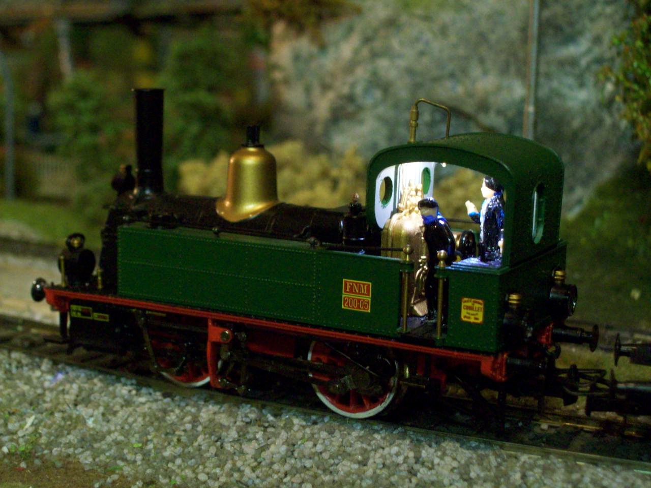

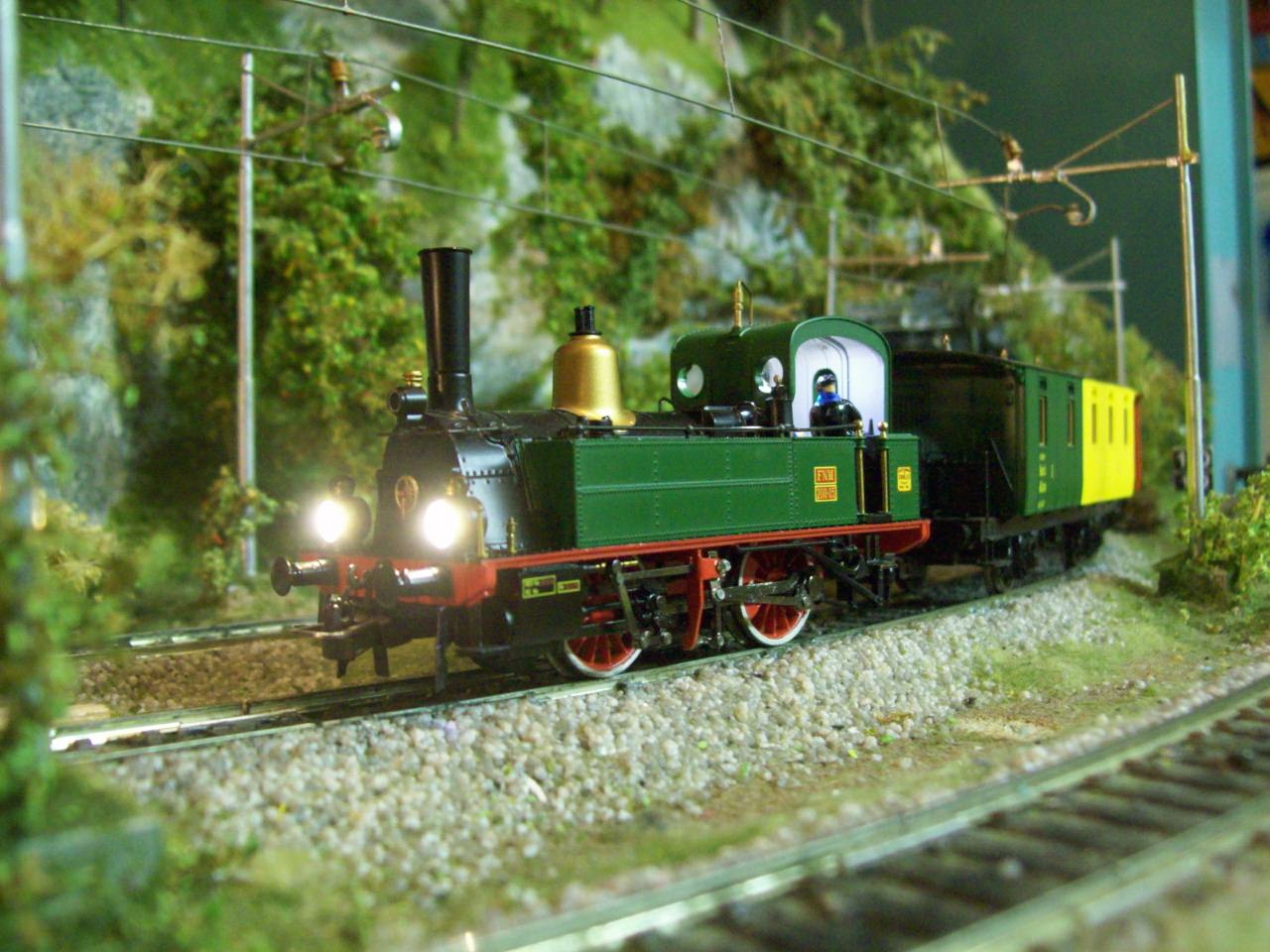

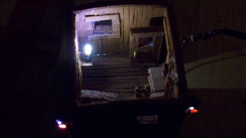

Si lo so......qualcuno potrà dire " ma quella loco la luce in cabina non ce l'ha ", ed in effetti lo posso confermare.
Ho visionato tutte le foto in rete di questa particolarissima e piccola locomotiva a vapore FNM, cercando in vano di trovare un alibi per la mia modifica, volendo scambiare un manometro per una luce oppure un appendino per una lampada...ma niente da fare non ho trovato il mio alibi.
Ciononostante dopo averla digitalizzata ( non è predisposta per il dcc ), ho voluto mettere un timido e minuscolo led, quasi invisibile con l'attenuante che senza premere quel tasto sul multimaus, la luce non si accende.
Ecco quindi questo carinissimo convoglio Rivarossi, che riproduce il più celebre fratello maggiore che molto spesso si può ammirare in caso di manifestazioni o treno storici.

..............se non fosse che quel maledetto decoder hornby che ho installato ieri sera mi ha lasciato a piedi.
Tutto perfetto, provato e riprovato con loco aperta, poi visto che gli spazi per nascondere il decoder sono davvero esigui, con la massima cura possibile ho richiuso la loco, che funzionava perfettamente sul banco prova.
L'ho posizionata sui binari per fargli sgranchire le bielle e trainare il convoglio storico per fare le foto, ed ancora funzionava bene....poi tutto ad un tratto la loco va solo in dietro ma non va più avanti.
Come al solito questi decoder non hanno alcuna protezione sui finali e basta un picco di corrente per binari sporchi e altro che svampano.
Tutto da rifare.......devo trovare un decoder micro ma affidabile, volevo provare un Digitrax , ma il buon Mauro mi ha detto che ha avuto problemi di programmazione.
Comincio ad aprirla e a prendere a martellate il decoder Hornby, poi vedrò il da farsi

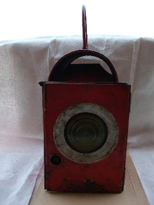

Ho trovato questo incredibile sito che non conoscevo, e prendendo come riferimento uno dei disegni delle lanterne/87 mi viene una lanterna...di
4,20mm altezza comprensivo della maniglia
3,11 mm altezza senza maniglia
2,29 mm. larghezza
sarà un bel match!!!
http://www.ferrovieitaliane.net/fanali-e-lanterne/

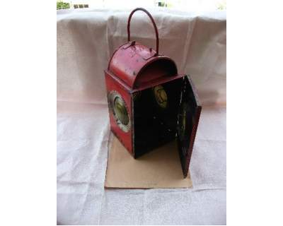

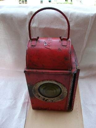

Ho trovato questo antico modello FS...non sembra molto complesso
10,17 KB
12,84 KB
15,33 KB
Poi qui ci sono altri oggetti similari
http://www.interrail.it/numeri/maggio98/cimeli.html
Sulle misure bisogna andare un pò ad occhio rapportandosi con l'impugnatura e giocando con le proporzioni!

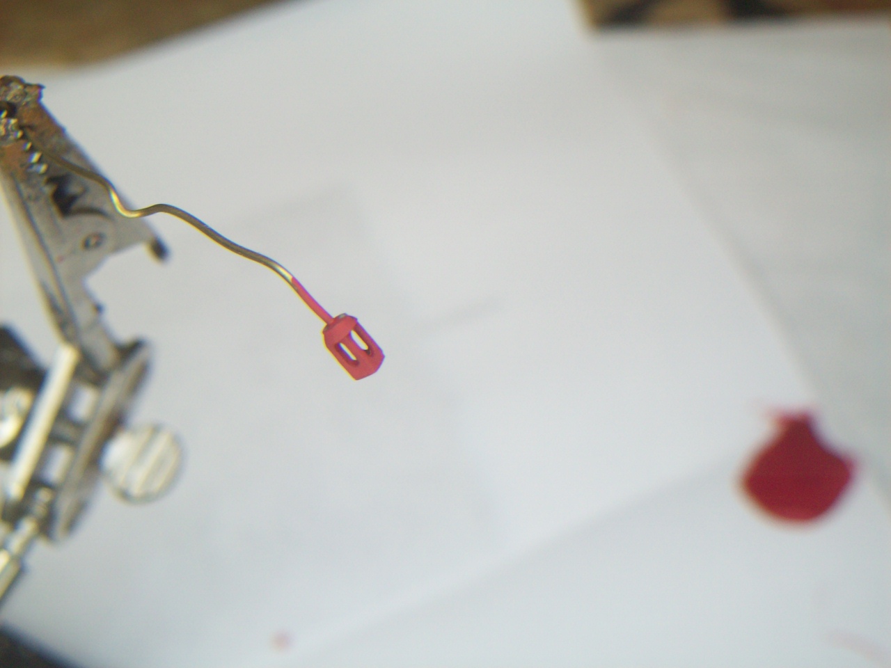

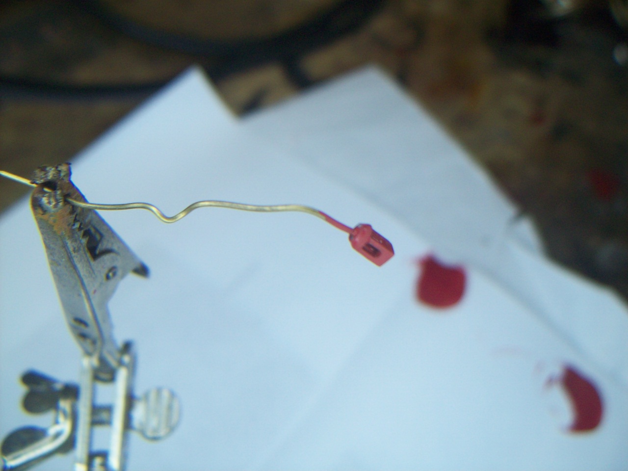

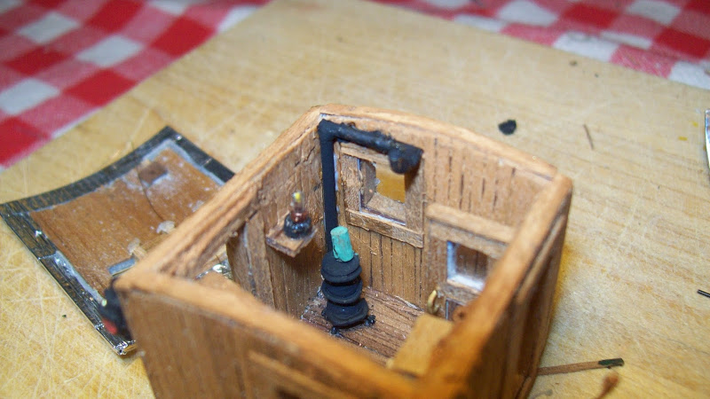

però una mezza idea mi è già venuta, ad esempio la maniglia cercherò di realizzarla con gli stessi due micro fili intrecciati del led, poi vedremo cosa ne uscirà.
A dire il vero una pseudo microlampada ad olio o petrolio, l'ho già realizzata, è quella he illumina l'interno del mio caboose in HO
81,74 KB
101,87 KB

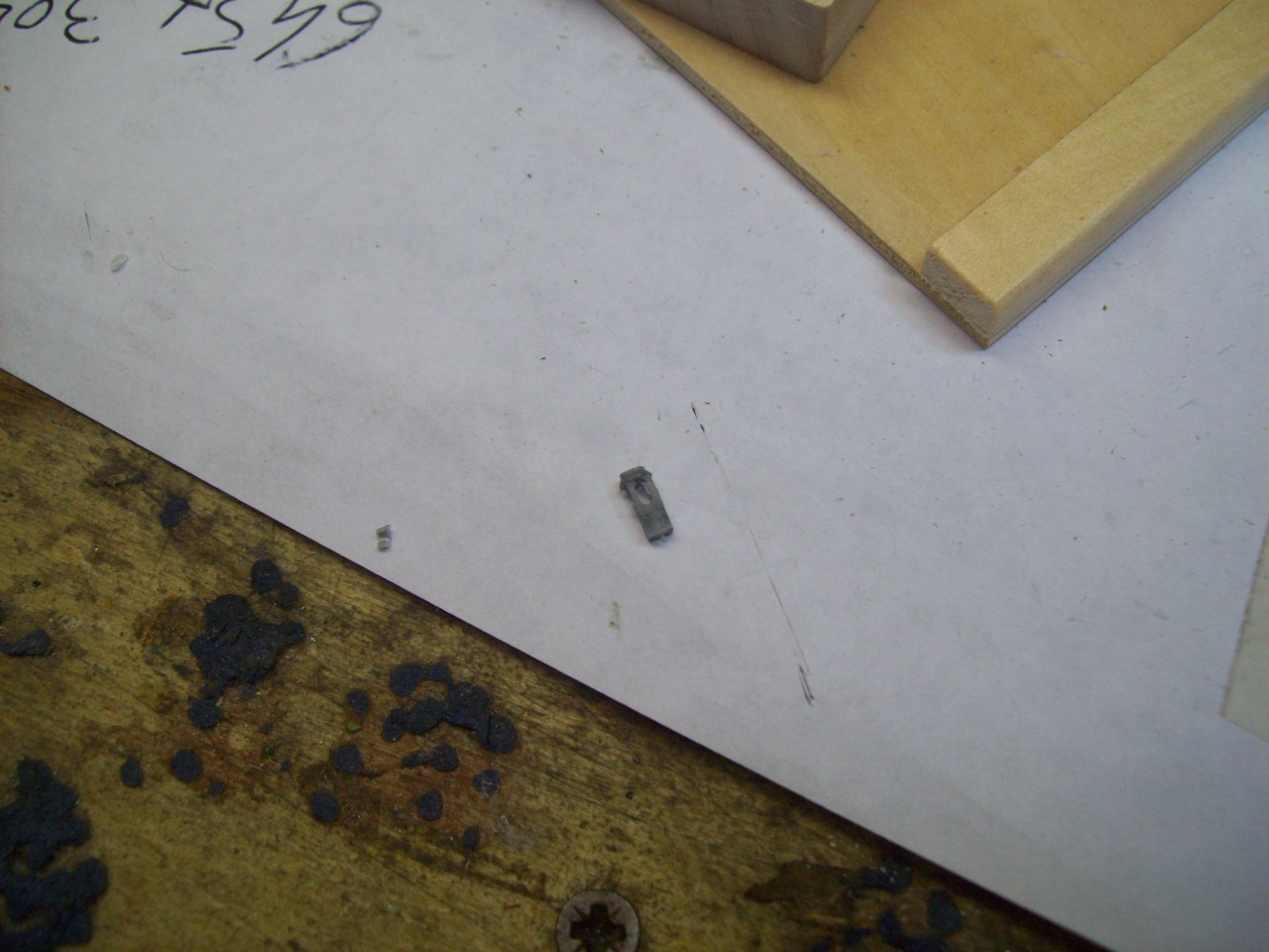

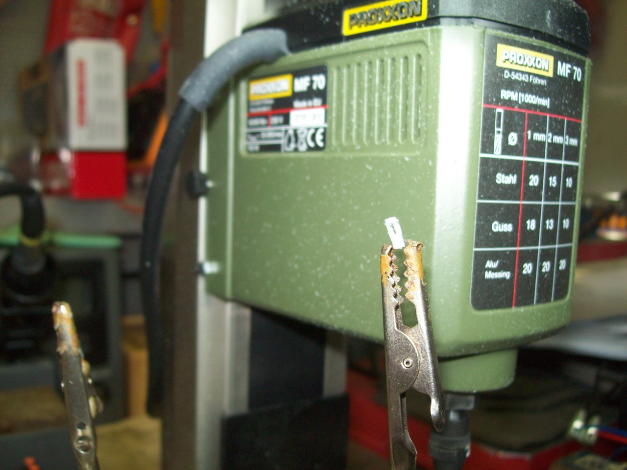

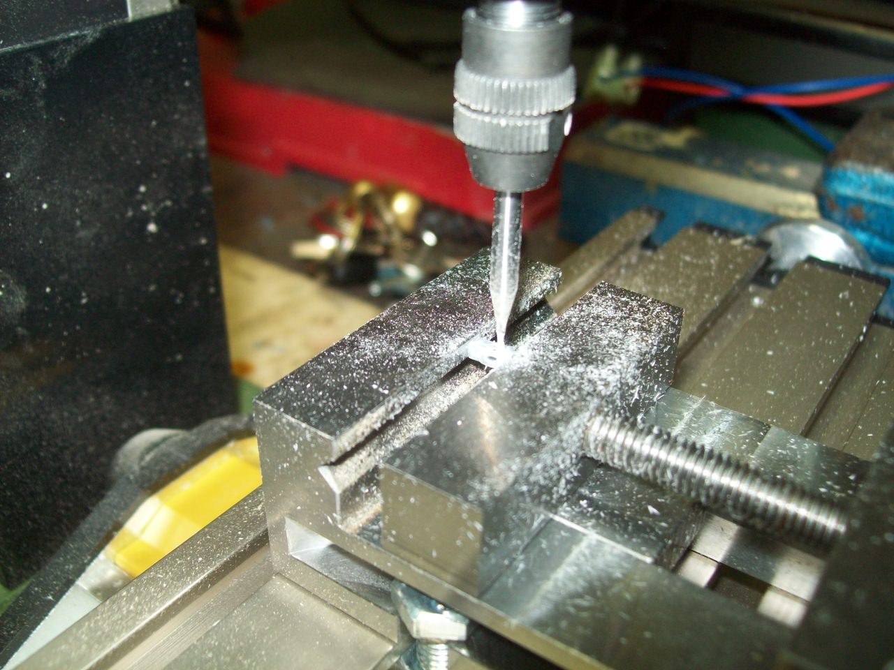

E allora.....prima di tutto devo ringraziare Andrea per aver aperto la discussione sulla micro fresa Proxxon, che è una macchina favolosa.
Poi un grazie al grande Enrico per l'idea.
Per ralizzare la struttura della lanterna, ho utilizzato una materozza di scarto di pezzi d'arredamento faller.
Sono partito quindi da un tondo, per poi iniziare a lavorare con la fresa fda 1 mm.
Ecco le fotine del risultato ottenuto, chiaremnte i lavori proseguiranno.
246,49 KB
232,73 KB
266,91 KB
247,85 KB
259,73 KB

OOOOOOOOOOOOHH...EVVIVA !! :cool: :cool: Finalmente ti sei messo all'opera con la fresa eh ? hehehe ...
Grazie Fulvio , d'ora in poi vedrai quante belle cosette farai e quante idee ti verranno ... :wink: Già quanto ho visto è magnifico !
- Tu sei il mago elettrotecnico e come sempre realizzi cose bellissime , io invece con l'elettronica sto a zero.. :sad:
- Solo un consiglio..cautela con la punta da 1 mm...se la rompi, partono 10 €urucci..
Complimenti !!
Andrea :smile:
- P.S. - Forza Mario ..poi sarà la volta anche per te , con la fresa ! :wink:

Inizialmente volevo realizzare la lampada che mi aveva suggerito Enrico.
Poi durante la realizzazione ho pensato che mi servisse una pseudo lanterna aperta su 4 lati, in modo che il piccolo led diffondesse luce ovunque.
Con la lanterna aperta solo su due lati, di cui uno cieco in quanto la metterò sul retro della cabina, ho pensato che poi avrei avuto problemi di illuminazione.
L'idea è di fissare un gancio dietro agli omino e li metterci la lanterna con il led rivolto contro la parete, in modo che non si abbagliante per le foto.
Nel frattempo sto tribulando non poco per sostituire il decoder hornby con un digitrax, in quanto gli spazi per nasconderlo sono minimi ed anche le giunte dei fili con termoretraibile diventano un problema.
Comunque ho già collegato alimentazione e motore ed il digitrax rispetto all'hornby è tutto un altra cosa.
Domani dovrei finire e poi arriverà la parte più complicata , e cioè la chiusura della loco senza spezzare o interrompere i microfili dei led.
Alla lantarena ho già messo la maniglia ( mi si incrociavano gli occhi ), che servirà per appenderla al gancio:
Domani comunque dovrò rifinirla e mascherare più possibile i fili all'interno della cabina.

Purtroppo la lanterna si è svampata.
Con le pareti così sottili ( circa 0,5 mm. ) e ha forza si toccarla, colorarla etc. m si è rotta in mano.
Mi tocca rimetter mano alla mia fresetta.
Di contro, dopo un po' di problemi, sono riuscito a sostituire il decoder morto con il DIGITRAX DN135PS, e dopo aver chiuso loco, ho iniziato a programmarlo.
Felicemente sorpreso da questo decoder, dal buon funzionamento, ottima potenza, e con varie opzioni luci tipiche per le loco americane.
Al led della lanterna sono riuscito a programmargli un effetto che sembra molto la luce tremolante di una lampada ad olio.
Ora sto verniciando l'interno della cabina in bianco, come la loco vera, mentre Rivarossi l'ha dipinta di grigio chiaro.
Purtroppo non avendo l'aerografo, la sto verniciando a pennello, e chiaramente il risultato non è il massimo.
