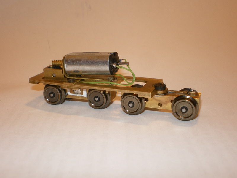

Ciao Giuseppe,
dicevi di Mario Bucciero (Alpenmodell), probabilmente quello è il prezzo per un telaio motorizzato, ma potrebbe anche realizzare un semplice carrello motore con l'attacco per essere applicato al telaio della locomotiva, magari saldandolo o avvitandolo, con opzione di uno o due carrelli motorizzati
Aveva fatto qualcosa di simile in N (per la E.636 di Mungai), io ce l'ho...
Non credo che sarebbe molto differente per una locomotiva poco più grande... e il prezzo è molto molto più basso. Comunque domattina posso parlargliene e domenica dovrei vederlo di persona a Prato.
In basso una foto di quella che doveva essere una possibile soluzione per la E.636.
Si possono notare le alette del carrello motore dotato di perno avvitate sul telaio della E.636.
Che ve ne pare?

Carlo, potrebbe essere un'ottima soluzione, l'importante é che funzioni bene e sia affidabile, poi il sistema di attaccarlo alla carrozzeria lo troviamo.
Aspetto con interesse. :grin:

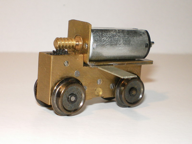

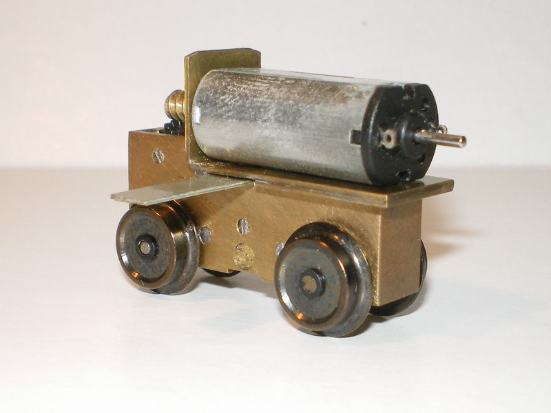

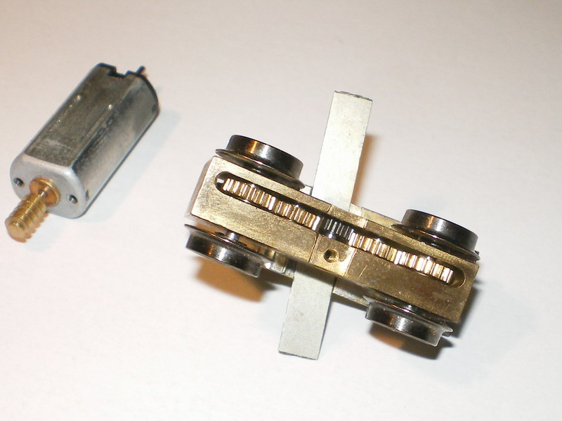

Ciao Giuseppe,
in quanto ad affidabilità e funzionamento puoi andare tranquillo. Mario lavora per marchi storici, oltre che per se stesso ed ho avuto modo di avere tra le mani la sua 870 e di studiarmela pezzo per pezzo... ti assicuro che difficilmente si può pretendere di più.
Come vedi dalle foto qui il carrello si può apprezzare meglio; gli ingranaggi sono tutti in ottone e di qualità eccelsa per una durata... infinita!
Il motore è fissato tramite due minuscole viti (qui non c'erano perchè l'avevo smontato io).
Ho parlato mezz'ora fa con Mario ed è molto disponibile, ovviamente penso ci vorrà un minimo di quantitativo (sempre che la cosa vi piaccia e vi interessi). Magari potreste sentirvi direttamente (sarebbe utile mi diceva Mario avere magari una fiancata del carrello per ottimizzare il tutto) e fare due chiacchiere.
Un salutone e... forza TT. :wink:

PS: dimenticavo... realizzando un carrello motore e non un telaio completo, lo si può utilizzare per più locomotive. Il passo della E424 (3150mm) è identico a quello della E636 articolata, alle E646 prototipo e E645 serie 100 (101, 102, 103, 104, 105). Insomma il carrello va bene per quattro locomotive diverse!!!
