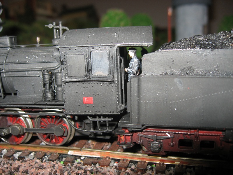

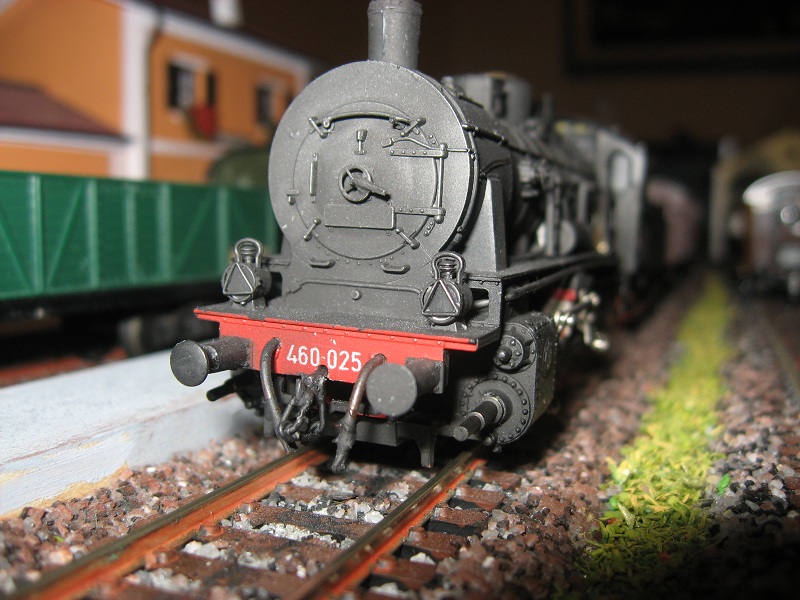

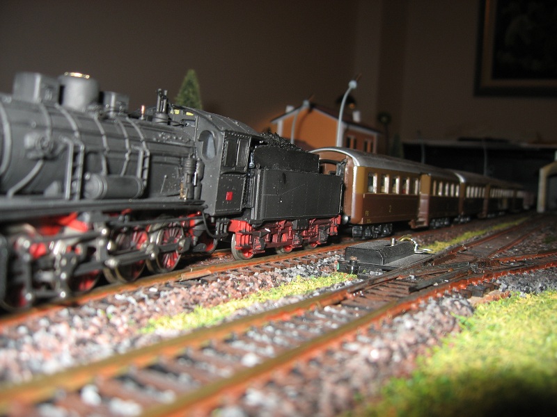

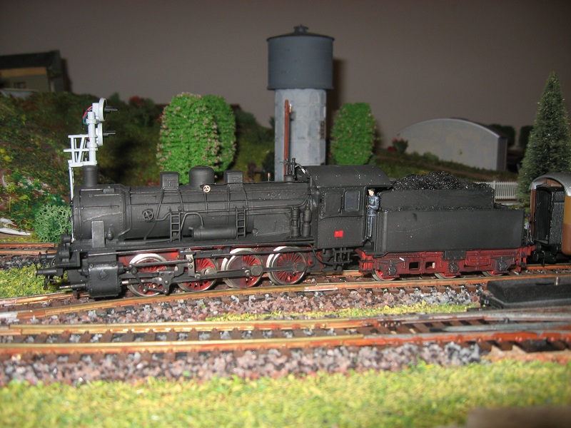

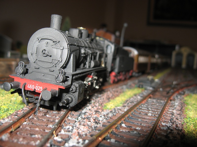

Ciao a tutti, voglio condividere con tutti voi ciò che è successo oggi...
Nel pomeriggio suona il citofono.....c'è un pacco per me....mittente Andrea Robasa alias Andrew. Apro con una certa emozione trovo una FS 460 Piko rielaborata alla grande.
Ha rifatto il fischio in ottone, le valvole a bilancieri sopra la caldaia e presso la cabina, tubazioni varie, una assai fine che parte dal duomo alla cabina (è un filo in plastica), due compressori presso la cabina realizzati in ottone ed il serbatoio sul praticabile, i mancorrenti sia sul tender e sulla cabina locomotiva, le aste sporgenti dei cilindri, il gancio realistico, i fanali a petrolio della loco sono Rivarossi, mentre quelli del tender posteriori li ha realizzati al tornio, la griglia parascintille sul fumaiolo ed il volantinoe mancorrente sul portellone della camera a fumo.
Ragazzi la sto toccando e guardando i lavori che ha fatto sono perfetti non si vede traccia delle varie aggiunte....un vero maestro.
Non siate invidiosi....eheheheheh
Andrea GRAZIE

Davvero una gran bella elaborazione.
Complimenti ad Andrea.

-Hhehehehe, Grazie Andrea e Grazie Max , sono veramente felice che ora sia in servizio a Borghetto , ma toglimi una curiosità , non vedo nella foto il gancio realistico , è andato perduto , si è staccato ?
Intanto come và, funziona bene ?

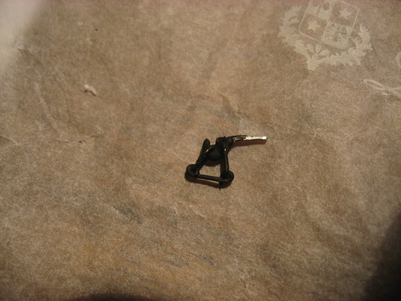

Ciao Andrea e grazie a te.....si va bene le ho fatto fare un paio di giri al primo ha tentennato un pò poi andava abbastanza regolarmente, dovrò fargli sgranchire le bielle, quando la dolce metà andrà in camera a dormire.....eheheheheheh
Un qualcosa effettivamente era già staccato nella scatola, se mi mandi la foto su dove deve essere posizionato provvederò subito io.

Lo so Max , era prevedibile , ci ho messo tante minuterie..in particolare cosa hai trovato , forse sò già dirti dove vanno messe oppure
inviami una foto alla mia mail, quando vuoi , non è necessario subito..

ecco qua Andrea questo è il solo pezzo che ho trovato staccato

Grazie Carlo, quella loco l'avevo da tempo , ho preferito regalarla a Max
affinchè almeno possa trovare un suo più idoneo impiego , mentre io che possiedo una caterva di locomotive non ne ho mai vista una muoversi , sono felice che ora possa circolare a Borghetto , ma prima
di spedirla a Max ho voluto renderla più realistica , infatti era di produzione abbastanza semplificata, ho trovato alcune foto e così migliorata ;
Dunque Max...è il gancio realistico, notavo che il foro sul pancone frontale si è spezzato, se riesci con cianoacrilato ed una pinzetta,
ti ci vorrà un po di pazienza , prova a riatttaccarlo .

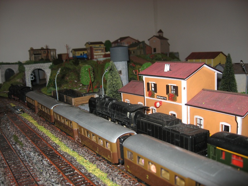

Oggi mi sono dedicato alla nuova arrivata, per prima cosa ho riattaccato il gancio realistico che si era rotto nel viaggio.....
Poi l'ho fatta sgranchire un pò sul plastico di Borghetto, probabilmente per il lungo periodo che è stata ferma, mostrava un andamento non propio fluido anche dopo qualche giro.
L'ho capovolta e nei 4 ingranaggi che si vedono ho fatto cadere una goccia di svitol su ognuno.....ora va che è una meraviglia senza tentennamenti alcuno, e mostra anche un bel minimo
