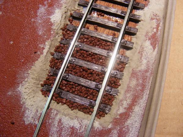

Qui vedi come posare la massicciata:
http://www.scalatt.it/bottega%20plastic ... cciata.htm
PRIMA
DOPO

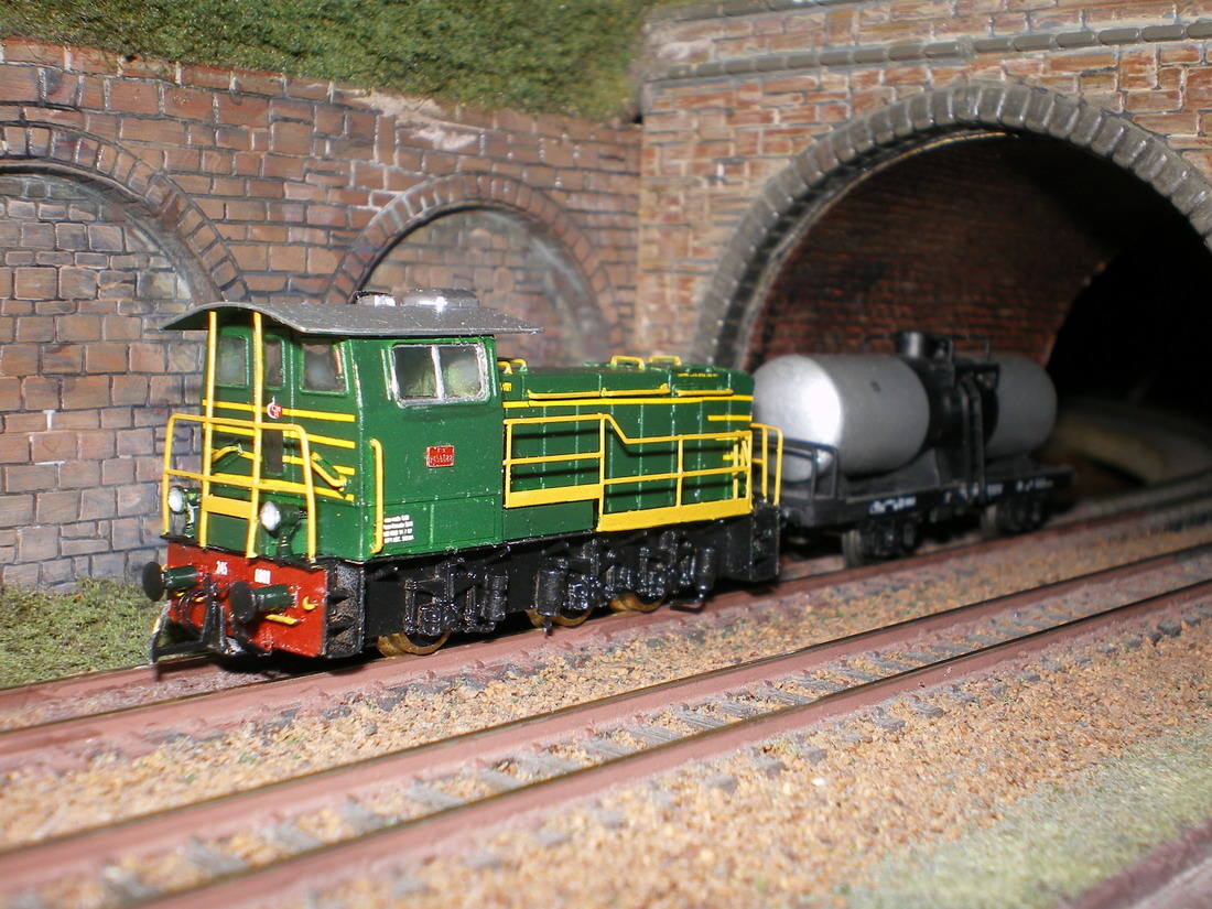

Una foto della massicciata di uno dei miei plastici (il 245 è in kit e motorizzato in proprio).

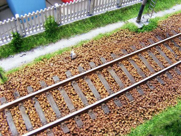

Devi utilizzare una piastrina di vetronite ramata,la quale deve essere saldata al posto delle ultime due-tre traversine prima della congiunzione,fatto ciò saldi anche la vetronite con della colla sul piano e fai un sezionamento centrale per non fare corto circuito,così puoi anche alimentare i binari,una foto vale molto più di mille parole :wink: (foto prese dal forum,non sono mie)
http://www.scalatt.it/public/data/rbk25 ... ermata.png
http://www.scalatt.it/public/data/giuse ... binari.jpg
