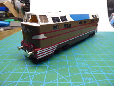

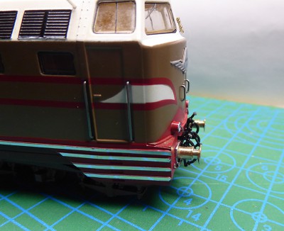

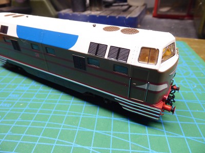

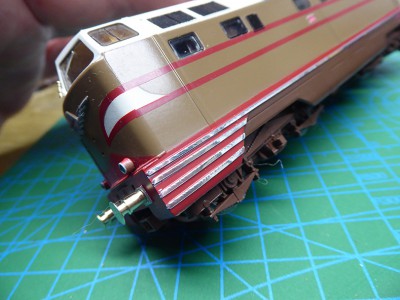

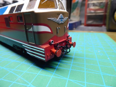

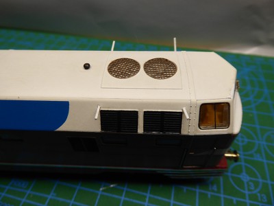

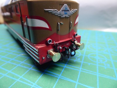

Sono passati ormai tanti anni dalla comparsa della lodevole iniziativa del Sig Antonini , titolare di ATM , il quale per la prima volta propose rotabili mai visti prima e dal costo acessibile a tutti, ricordo che un modello costava meno di 100 €..bei tempi davvero.. [105] la sua filosofia era infatti quella di proporre modelli meccanicamente buoni, e lo erano ed anche esteticamente , pur con qualche lieve compromesso acettabile , ora ATM propone soltanto carri merci o qualche carrozza , ma sempre modelli bellissimi ed interessanti , oltre che mai prodotti precedentemente, chissà se ci riproporrà qualche atra locomotiva particolare... ; io stesso ne aprofittai con altri dei suoi, ma il baffone in questione non lo presi e me ne pentii in seguito, avevo acquistato quello di ACME in castano isabella e poi fatalità nello stesso periodo lo propose nella stessa livrea ..ma costavano ben molto di più.... Lo cercai per parecchio tempo questo di ATM, ora non si trova più, almeno in ebay , ormai una rarità, forse nelle mostre scambio, ma recentemente dal mio amico trenivendolo ne ho avuto l'occasione con un esemplare che veniva impiegato come loco prova nel plastico di negozio..e stava correndo di fare una brutta carriera se continuava ad essere trattato in quel modo...Spogliato totalmente , privo di qualsiasi particolare, respingenti compresi, riuscii a portarmelo a casa convincendo il mio amico a cedermelo , con l'intenzione di ripristinarlo a dovere ..soltanto qualche aggiuntivo sono riuscito ad avere , solo i ganci realistici e le condotte ..stop ! Quindi già che c'ero , volevo riportarlo seguendo le foto che ho trovato, allo stato di officina..vedremo a cosa mi riferisco , fortunatamente il modello era ancora in ottimo stato . La prima idea che ho avuto è stata quella di migliorare le fascie cromate caratteristiche di questa locomotiva, nel modello ovviamente imitate soltanto in grigio, per motivi di costi, che però non corrispondono al vero ; applicando strisciette da meno di 1 mm di nastro adesivo finissimo cromato a specchio che trovai, la soluzione è stata decisamente migliore , il modello ne ha guadagnato parecchio con un lavoretto per nulla difficile . I respingenti realizzati al torno sono i più belli che io abbia mai realizzato, posso dire perfetti ed in scala , più i piastrini posteriori, inoltre ho realizzato anche le maniglie al di sotto di essi . Non mancano i reggi tabella ed i gancetti da officina . Il 442 in questa versione , non aveva i maniglioni sopra le prese d'aria , applicati in seguito con il castano isabella mentre il modello presentava i forellini per applicare gli appositi aggiuntivi , che ho otturato con del finissimo filo di plastica, facendoli scomparire benissimo . Rifatti anche i microscopici fischietti al tornio e i tergicristalli, che quasi non si vedono . Le foto che vedete ormai dipinto, mostrano i respingenti con i piatti in rosso, infatti controllando una foto a colori, se ne percepisce che in origine in officina erano stati dipinti completamente così come i manicotti, naturalmente questo stato durava molto poco . In conclusione ho salvato un esemplare e ne ho ricavato un ottimo modello realistico che fa bella figura in vetrina ora . [104] [253] [253]
1) Fascie cromate migliorate
2) Respingenti realizzati al tornio
3) Respingenti, ganci d'officina e reggi tabella
4) Tergicristalli e fischi modificati
5) Eliminazione fori maniglioni
6) Prese aria modificate
7) Frontale modificato e verniciato

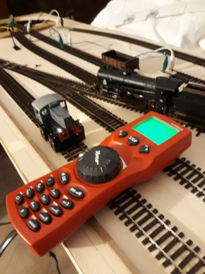

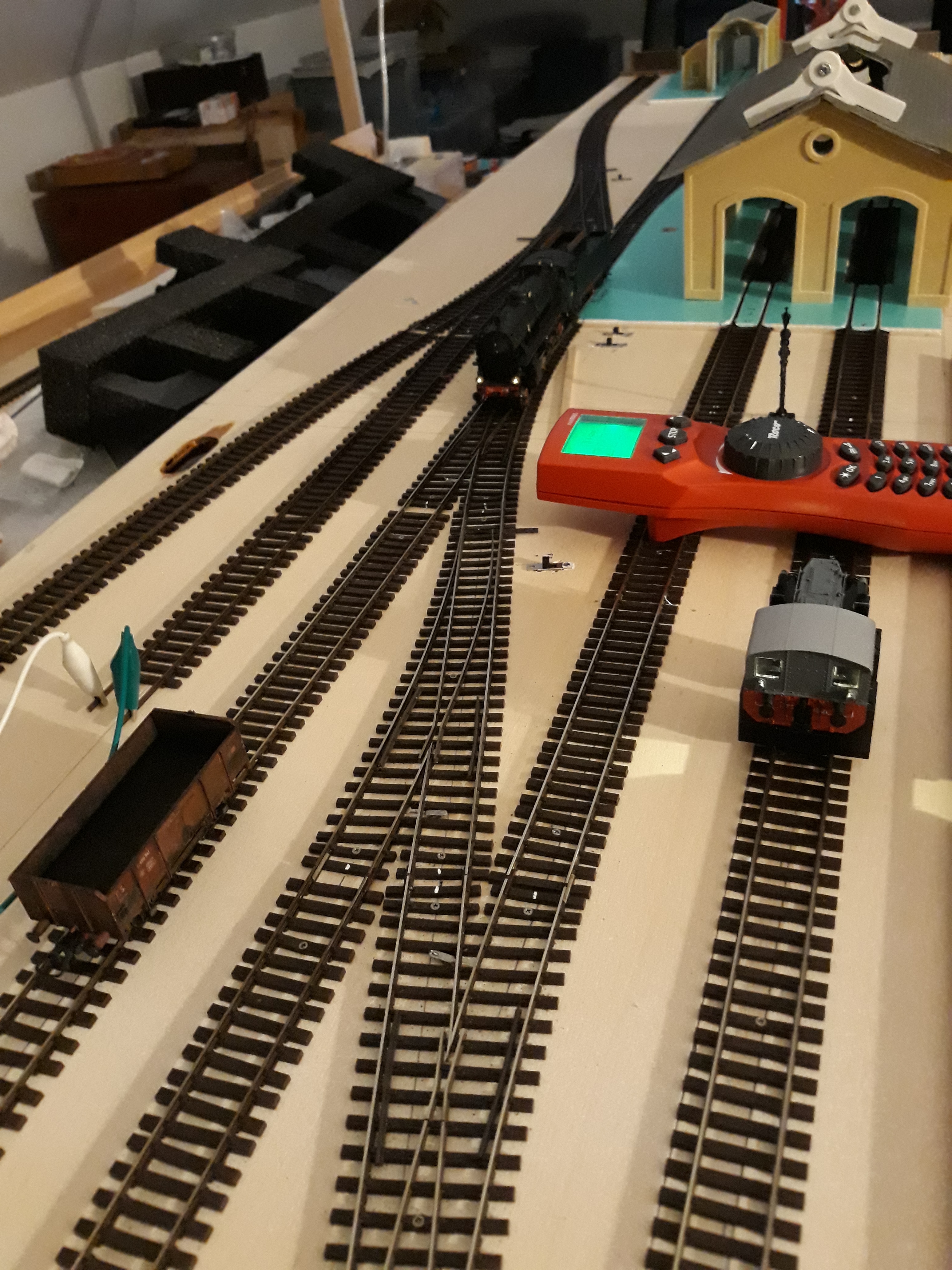

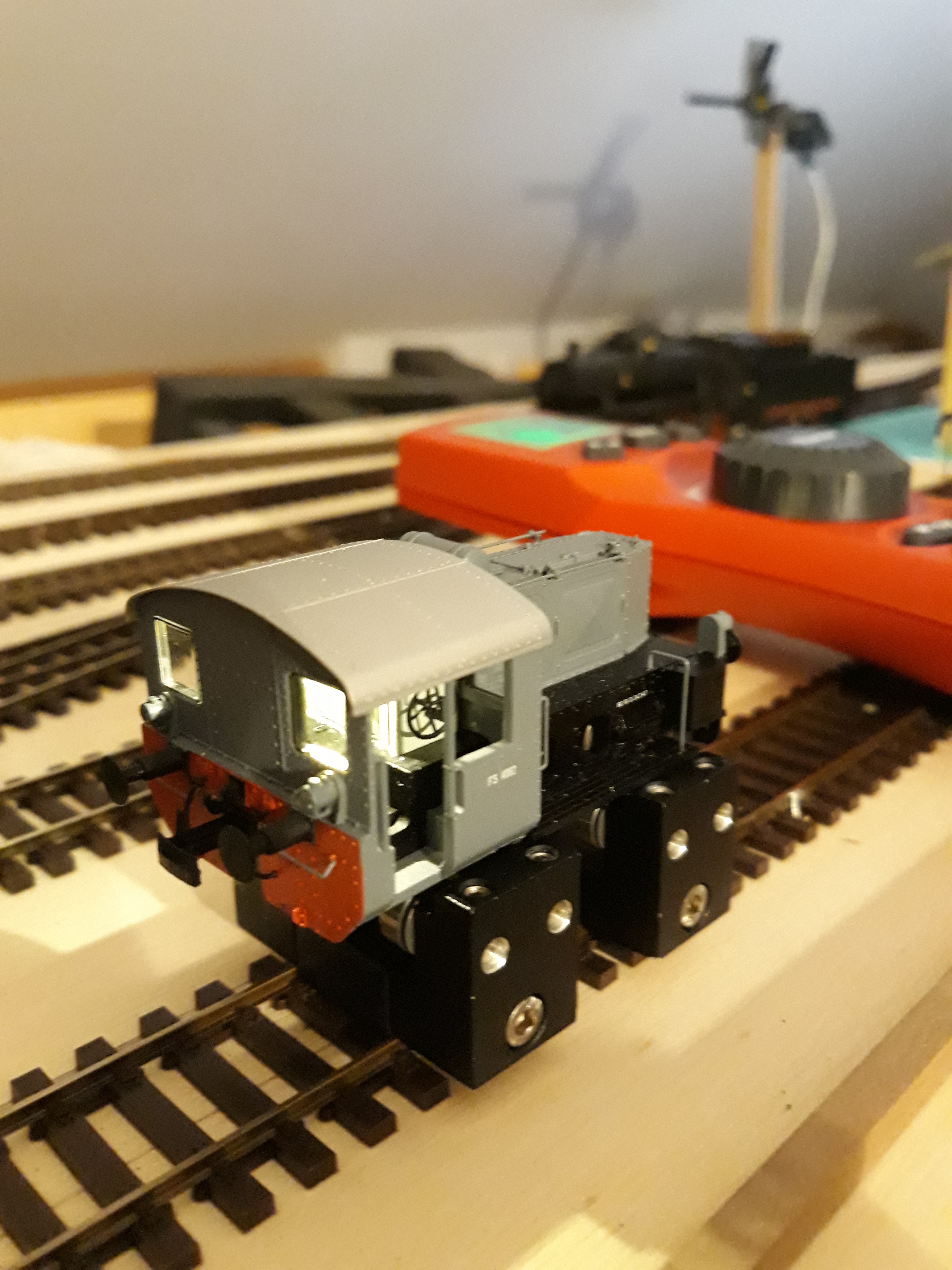

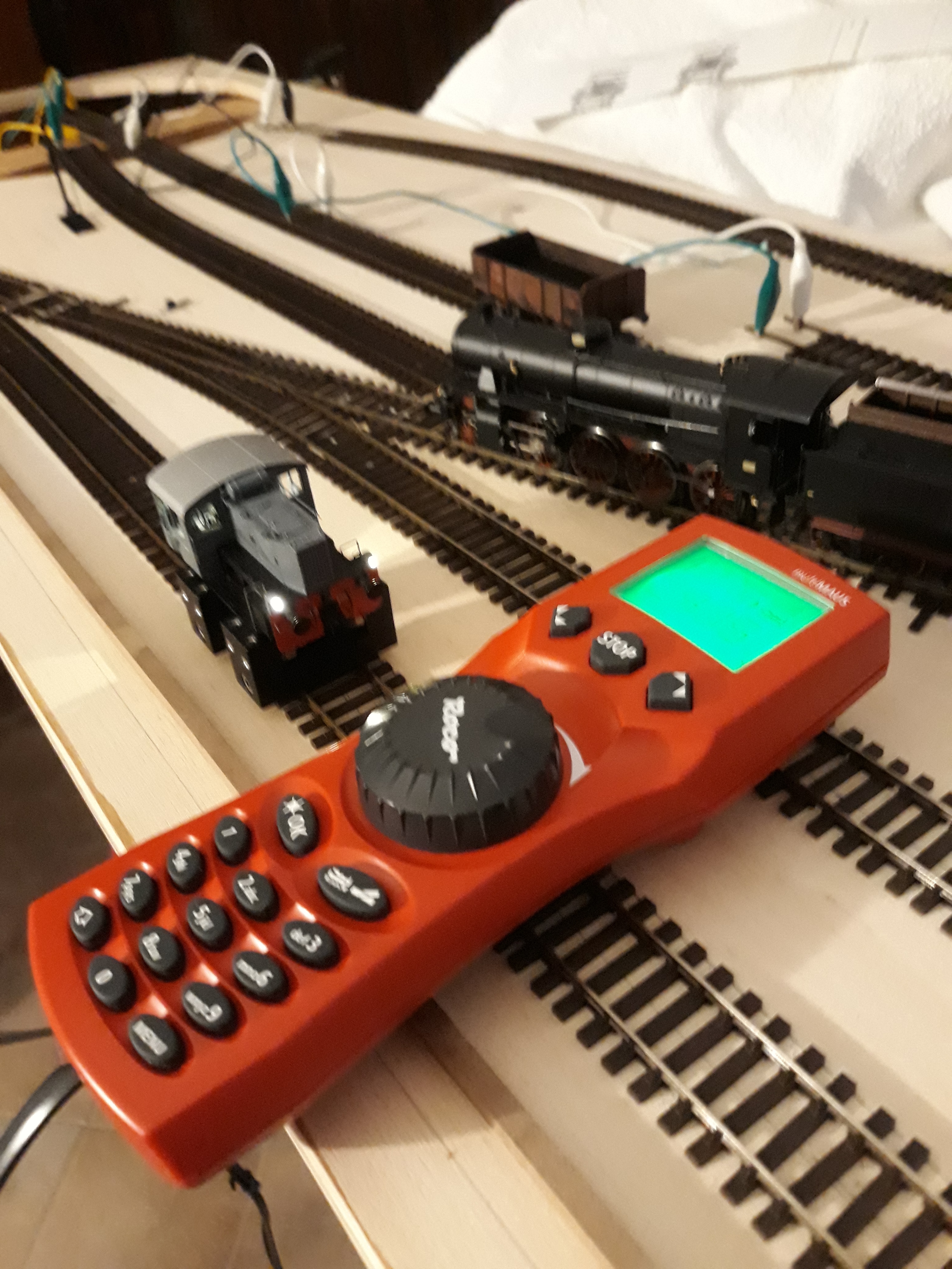

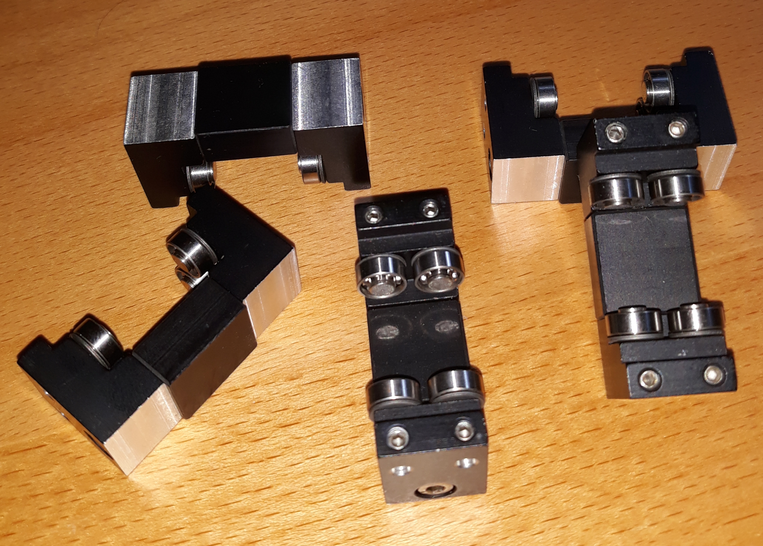

Binario e trasformatore... ok ma non sarebbe più utile un banco prova locomotive, se ne trovano in commercio per tutte le esigenze, visto che gli spazi ti mancano.
Oppure questi supporti con cuscinetti da appoggiare al binario...
Io li tengo sempre a portata di mano e vanno bene in analogico e DCC.

Grazie della modifica Giorgio ; la tua proposta del banco prova non è una cattiva idea, anzi ci avevo pensato molto tempo fa ma lasciai perdere tanto i miei treni sono per forza destinati alla vetrina, anche se è vero che ogni tanto sgranchire i motori non farebbe male... [105]
