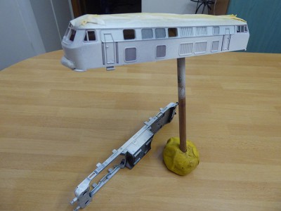

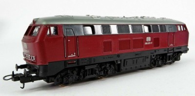

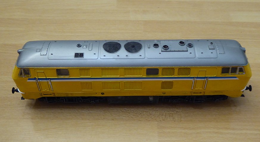

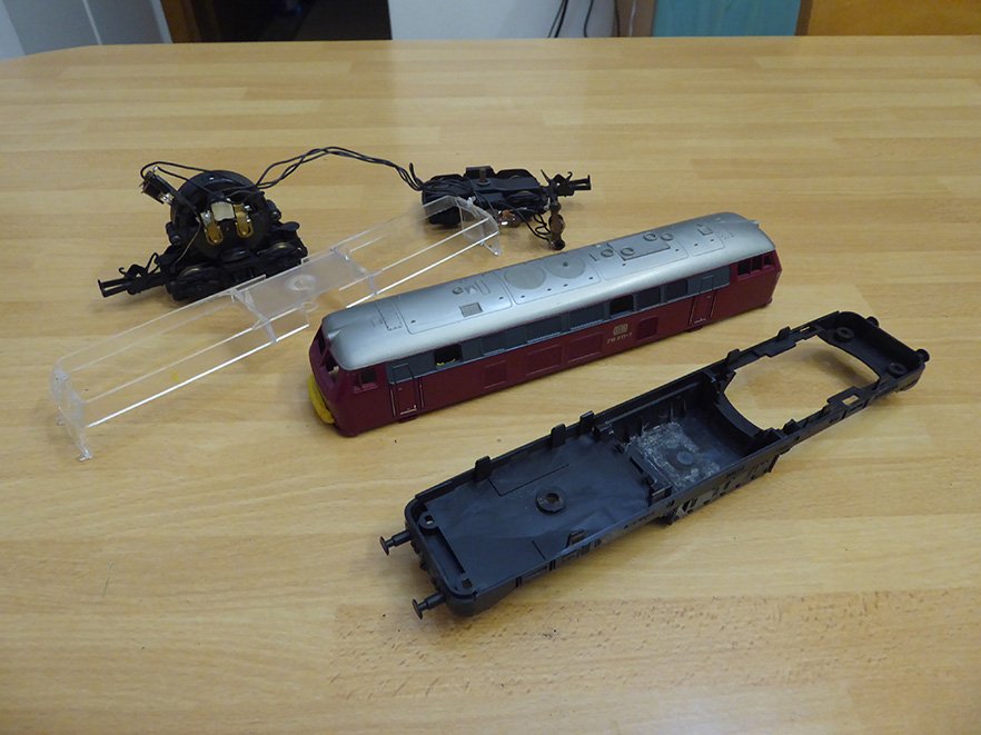

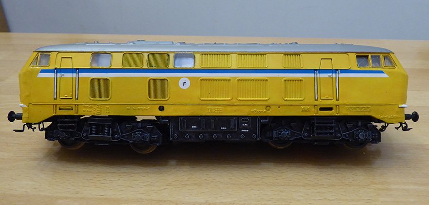

La rielaborazione è stata piuttosto veloce e divertente, quando si dispongono buone foto, nasce la voglia immediata di mettersi al lavoro , ma ancora una volta i modelli Lima confermano che non sono da sottovalutare ed offrono ottime possibilità .

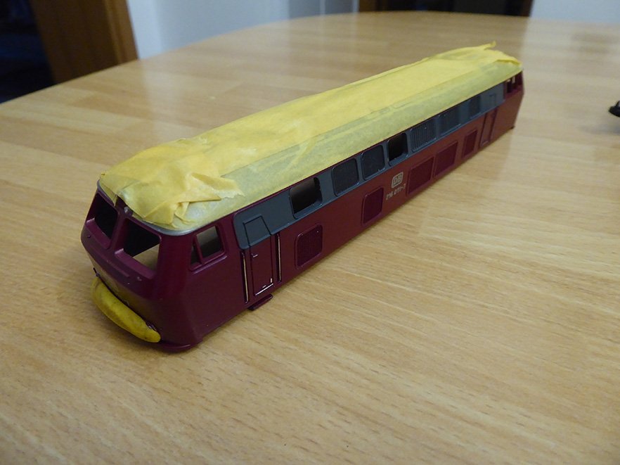

Una volta smontato il modello, ho dato un primer grigio, dopo circa un'oretta ho iniziato aerografando di giallo tutto mascherando alcune zone con plastilina e nastro Tamiya come vedete , dopodichè ho rimontato tutto .
La seconda fase è stata quella di relizzare ad erografo , la fascia a due toni bianco e blu, che sebbene di soli 3 mm , non mi ha dato problemi e sono riuscito molto bene a realizzarla senza sbavature .
La parte più impegnativa è stata quella dei vetri, rifatti a raso tramite acetato trasparente tagliati a calibro ed incollati con vernice trasparente cristal clear molto densa, meglio senz'altro del Vinavil !
Nelle foto noterete che esistono ancora in rilievo, le marcature lungo tutta la parte bassa, come si usava un tempo per i modelli economici, avrei dovuto levigarle a dire il vero , tuttavia in realtà si notano molto poco non danno fastidio, con il prossimo Lima V 216 in altra versione che ho in mente, saranno eliminate . Gli ultimi tocchi sono stati quelli delle solite condotte sui frontali , non dimenticando i predellini sotto i respingenti ; rifatti naturalmente anche i tergicristalli estremamente fini e quasi invisibili . Qualche marcatura in bianco come al vero sulla cassa di centro , l'ho realizzata, decals di risulta. Purtroppo questi vecchi modelli, avevano un sistema di incastro cassa con il telaio abbastanza aprossimativo , lasciavano cioè una brutta e visibile fessura lungo tutto il perimetro, l'unica cosa da fare è incollare bene le due parti, anche se poi di contro , non sarà più possibile separarle, ma con un finissimo filo di plastica filata , ho eliminato tale difetto residuo, rendendo uniforme il tutto .
In definitiva il modello così rielaborato, ha perso le sue caratteristiche di " Lima " economico in particolare proprio con il rifacimento dei vetri come ho descritto . La foto è stata reperita da Photorail, non so il luogo ma ho ottenuto da essa la V 216 .126 . Ringrazio Photorail e Stefano Paolini Autore !
