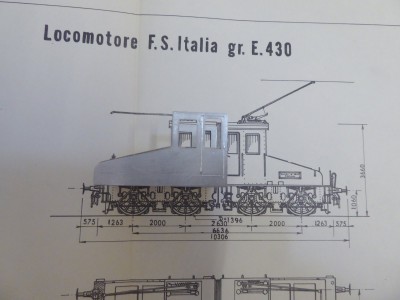

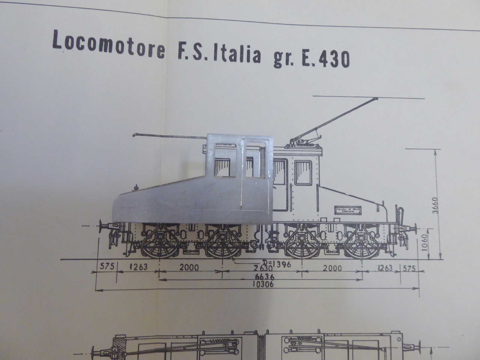

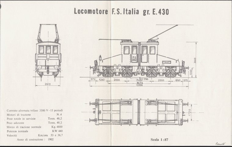

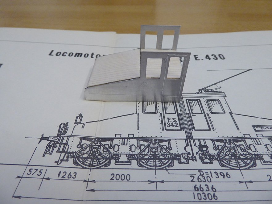

Preparatevi i pop corn ragazzi ! :D :D .ho iniziato questa strana e poco presa in considerazione, locomotiva, ci vorrà parecchio tempo ..ma intanto le tracciature su lastra sono iniziate...questi disegni che vedete , li possiedo, provengono dai quaderni di Italo Briano, ancora reperibili in ebay ; per prima cosa, prima di iniziare ho dato un'occhiata se possiedo le ruote a razze, fortunatamente si, ma c'è da lavorarci un pochino...abbiate pazienza, nascerà anche questa... :D [104]

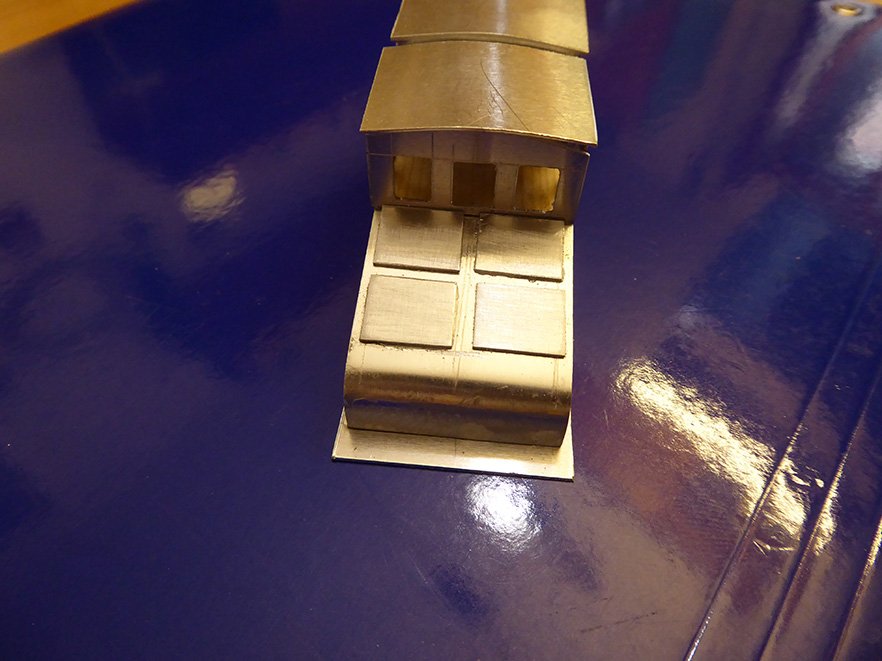

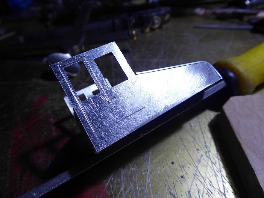

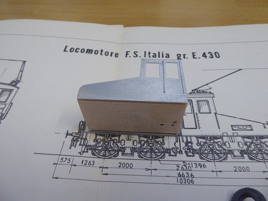

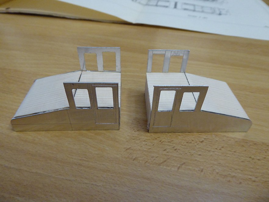

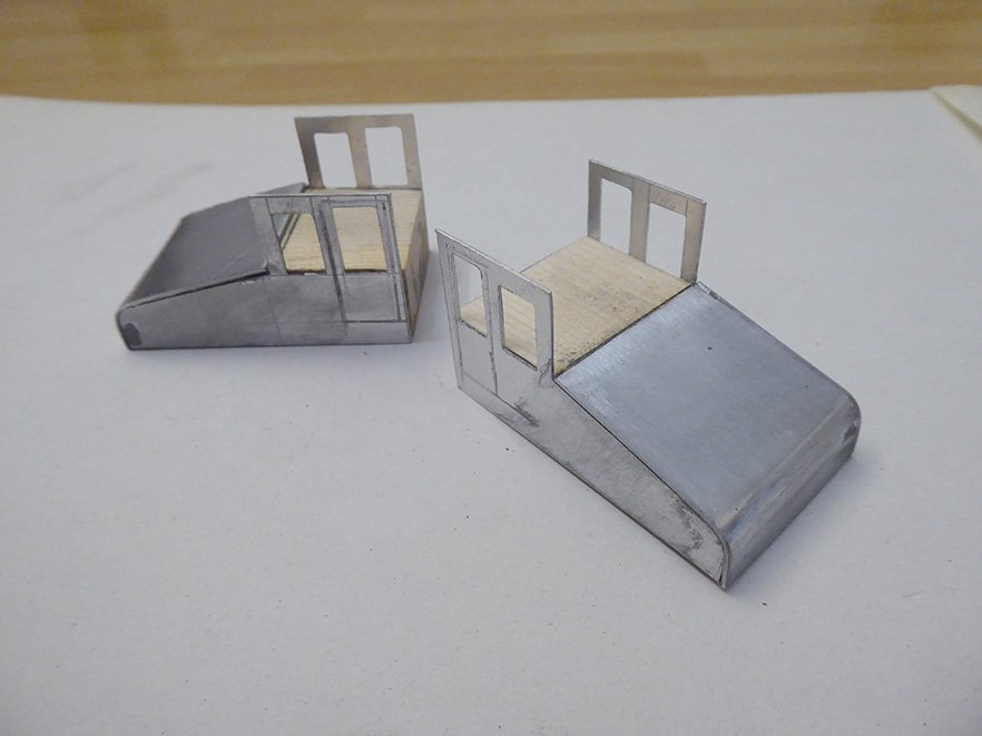

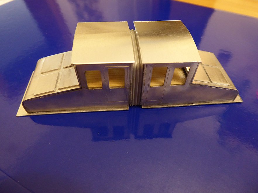

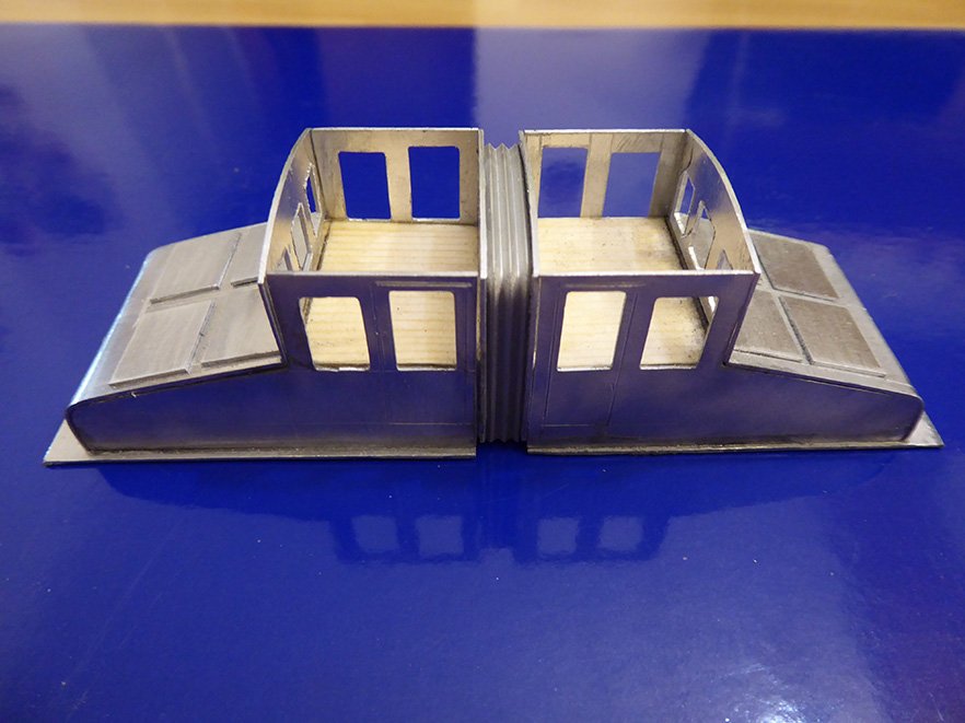

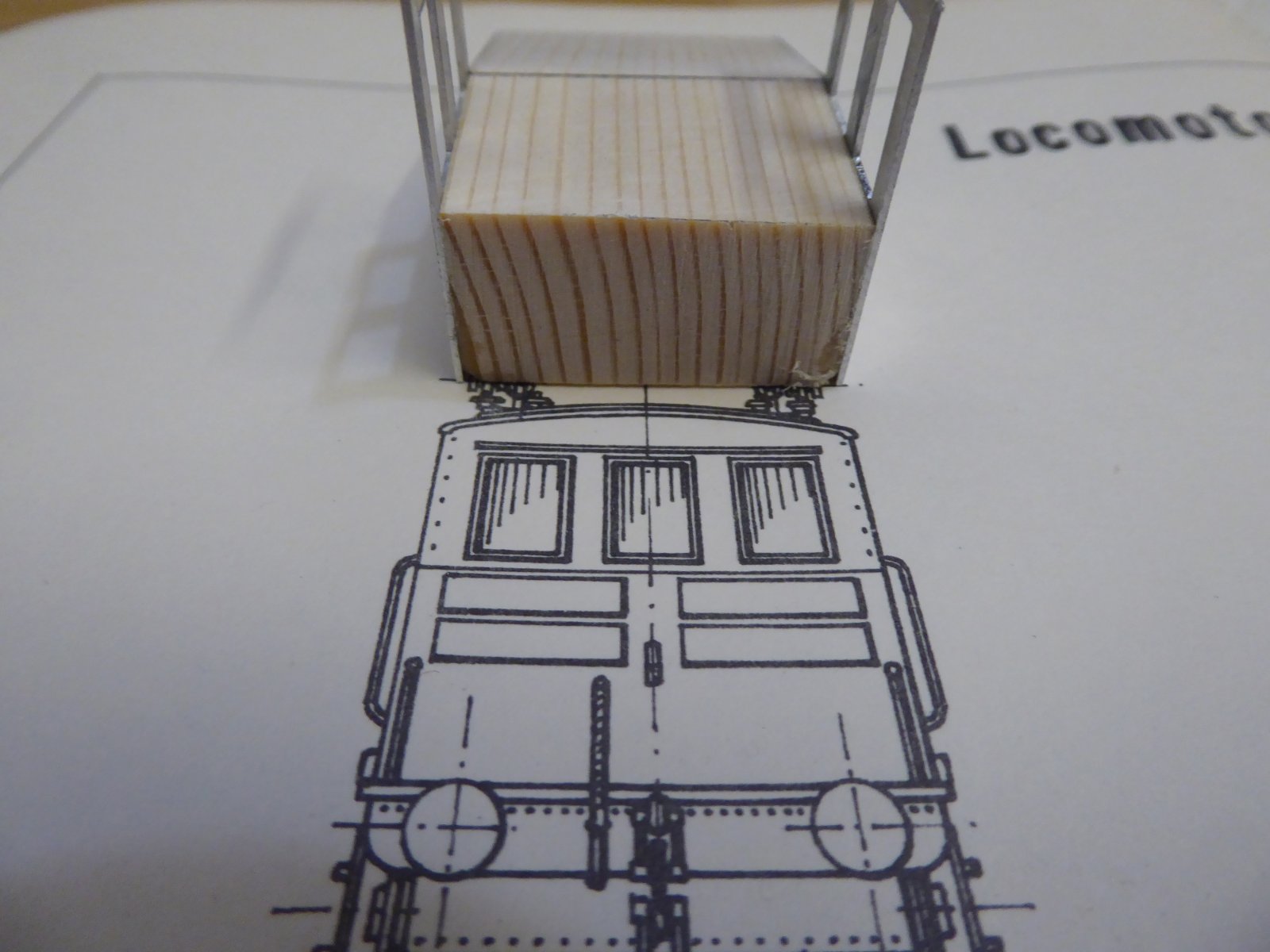

Dunque amici ..era da parecchio tempo che non sentivo cantare le mie lime e maneggiare il calibro..:D..Vediamo dunque l'inizio di questo modello ; diciamo che per ora ne sono molto sodisfatto, sono partito con il piede giusto e soprattutto catturando in perfetta scala " 87 " questo rotabile ; poichè ha una sagoma particolare, soprattutto per gli avancorpi curvati di muso ed angolati, l'unica soluzione che mi potesse mantenere in perfetto paralellismo la struttura o le lastrine tagliate, è stata qualla di realizzare con estrema precisione, due blocchetti in legno di rinforzo, una parte decisiva di questo modello, evitando così, noie e notevoli problemi, tramite la levigatrice a disco verticale ; ne risulta una solida struttura, così l'aderenza di copertura cofani è perfetta e garantita in assetto ; posso dire che la parte più importante è stata fatta, domani realizzerò i retro cassa in cui applicare il soffietto, un trucco che vedrete come si realizza ed i frontali di cabina , più le coperture finali dell'imperiale, ma nulla di particolare , ormai è prassi che conosco bene ; è anche questo un modello che sarebbe impossibile motorizzare, gli spazi sono veramente minimi, e creerebbero eventualmente grossi grattacapi se si volesse farlo, ammesso di trovare il motorino giusto ma a me non interessa , l'importante è riuscire in una ottima esecuzione ; soddisfatto finora anche delle aperture dei finestrini, tagliati con precisione ; fuori tutto , dovrei ricavarne un modello di 10 cm circa ; poi studierò la struttura sottocassa . Grazie dell 'attenzione ! [104]

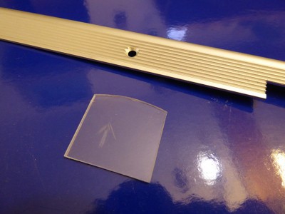

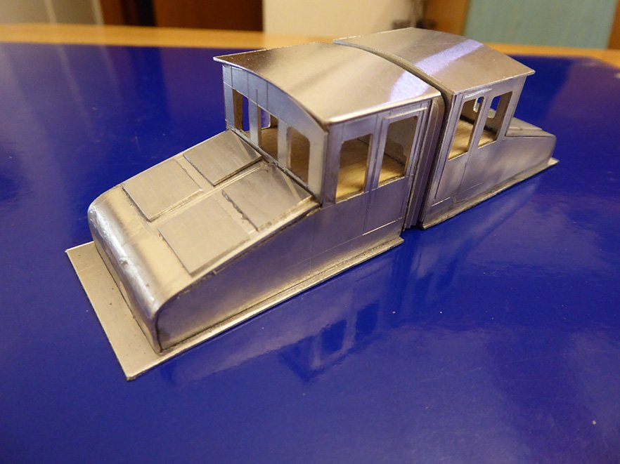

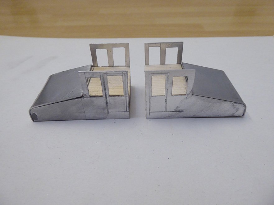

Dunque i lavori procedono senza difficoltà, finora è stato un lavoretto assai piacevole...Conclusa la cassa con i finestrini , ho realizzato i tetti ed il soffietto, realizzato in alluminio con i profilati vergati antiscivolo bordo gradini ; la dima trasparente che vedete, è servita per determinare l'esatto profilo curvato superiormente alle facciate delle casse ; terminate queste operazioni , ho realizzato gli 8 portelloni sulle cassa , poi verranno le chiusure girevoli di tenuta . [104]

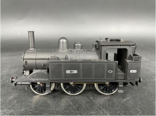

Beh, Andrea , lo spero... :D , mi devo studiare ora il telaio sottostante e rielaborare le ruote a razze che possiedo...Dopo questa , rielaborerò due locomotive , una V 216 Lima, che non rivelo cosa diventerà :D ..ed una 030 ETAT, Jouef a vapore, francese...mi sta arrivando...me ne sono innamorato ..diventerà molto più bella. :D
