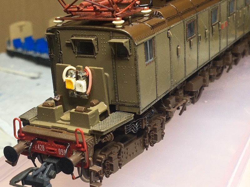

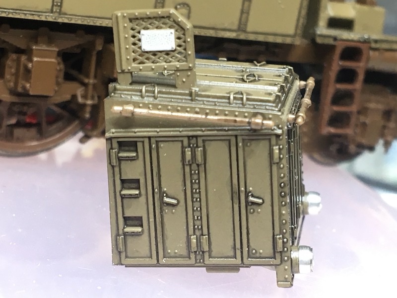

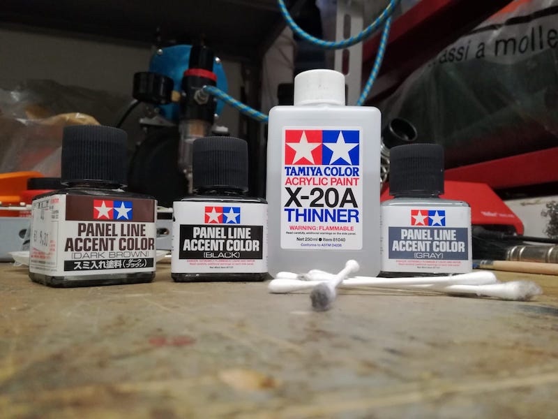

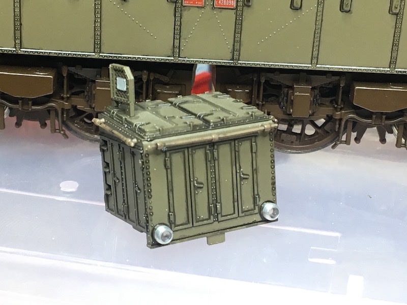

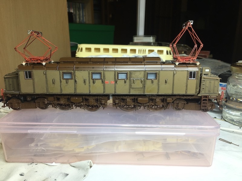

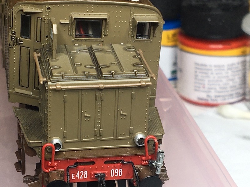

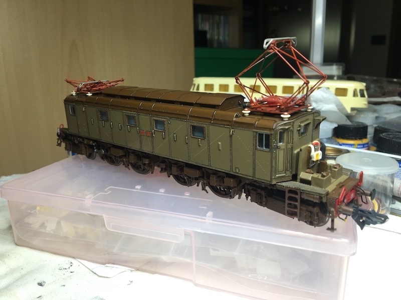

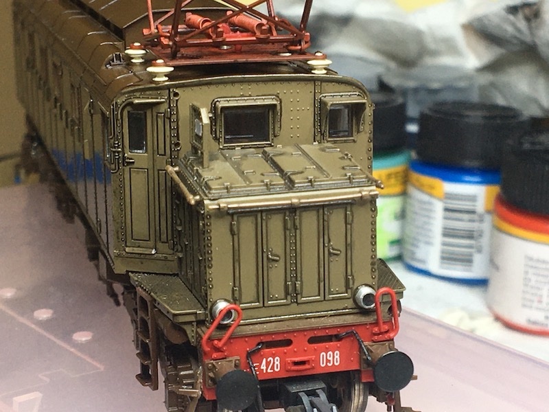

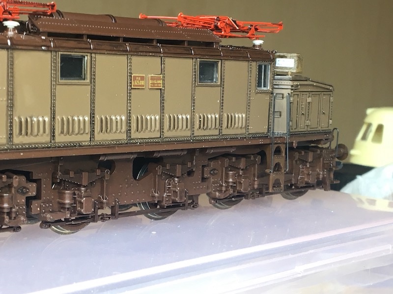

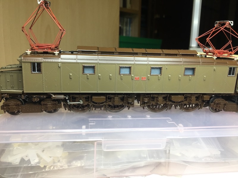

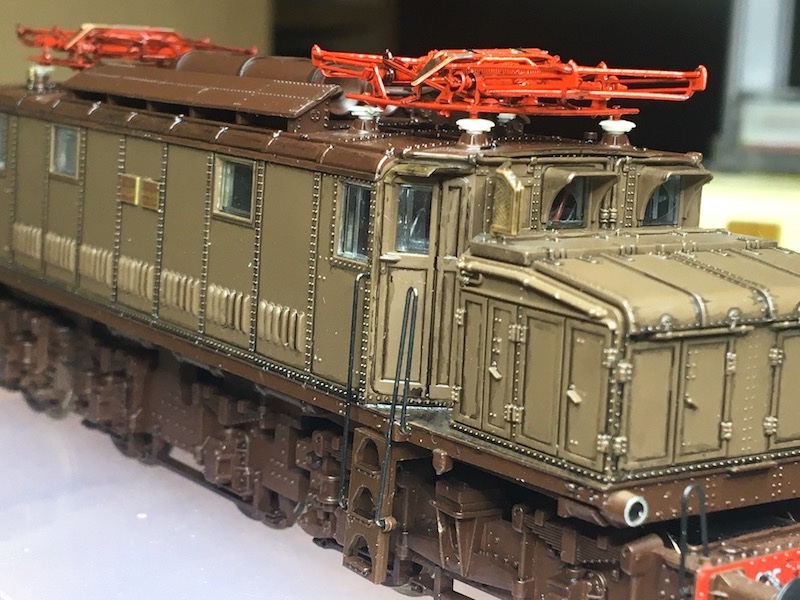

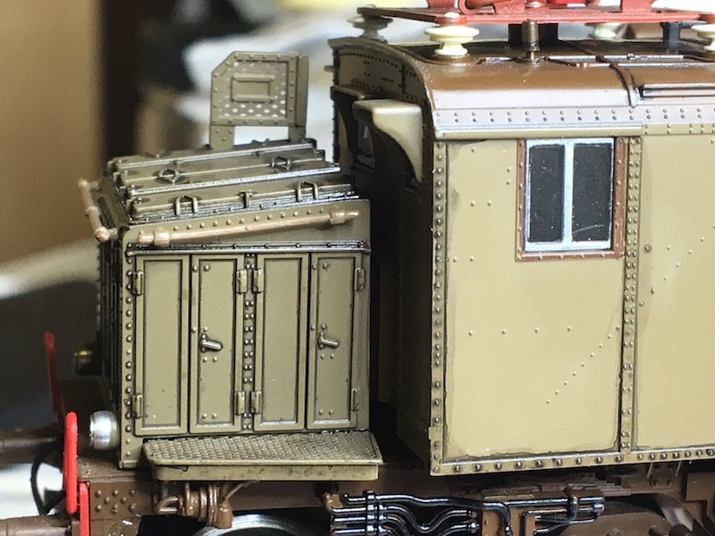

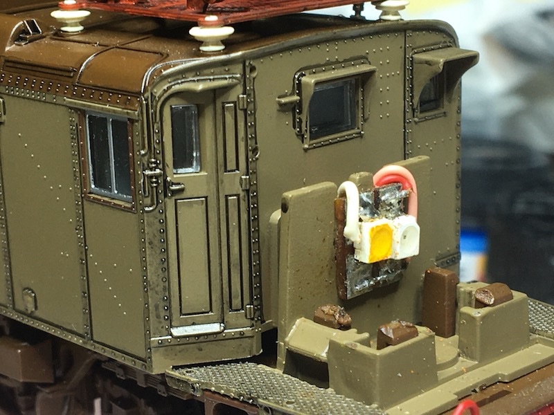

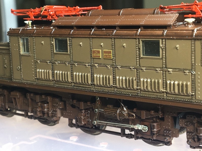

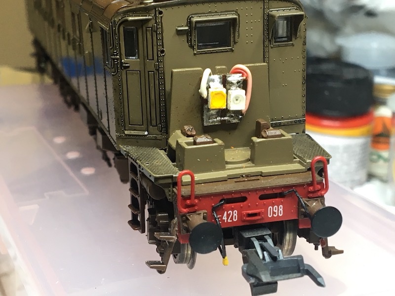

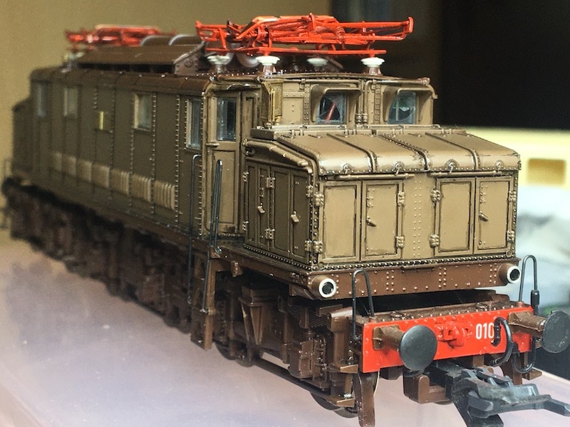

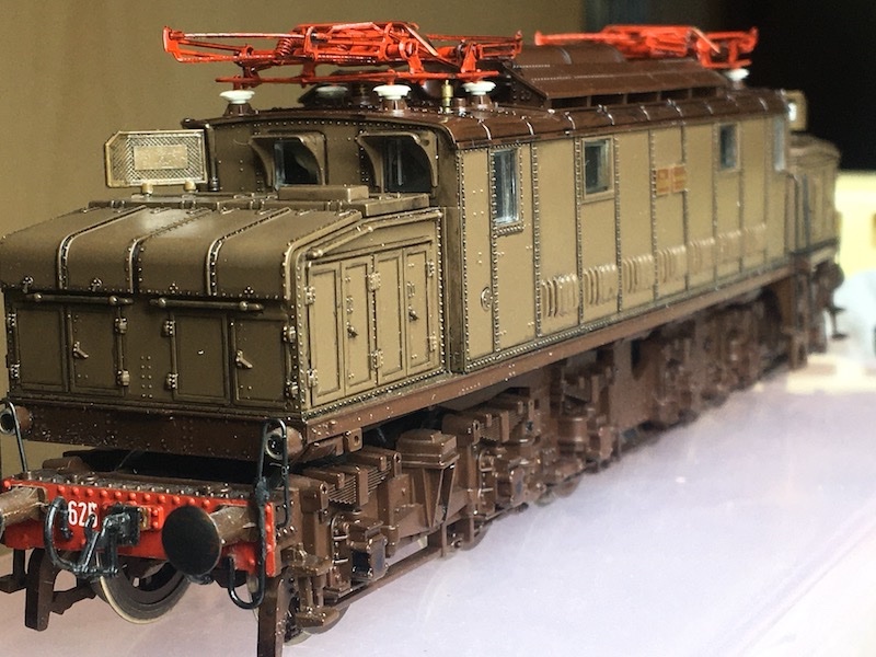

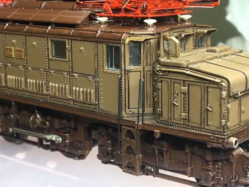

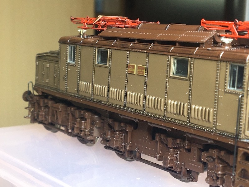

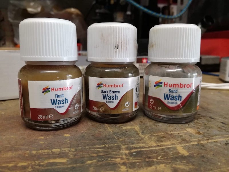

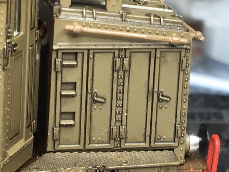

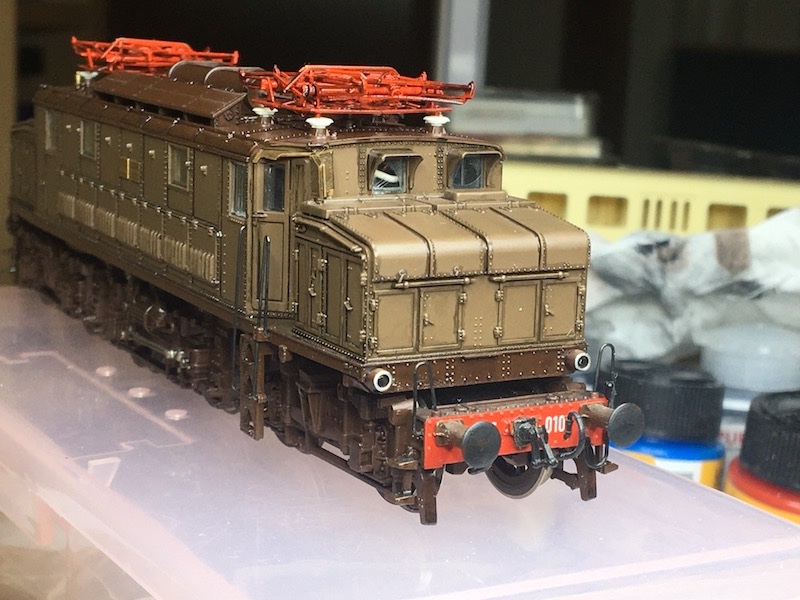

Ciao a tutti, in questi giorni sto invecchiando alcune macchine utilizzando dei liquidi Tamiya e Humbrol, praticamente sono liquidi per lavaggidi diverse tonalità e colore che con un pennellino si sporca la carrozzeria che deve essere trattata; ho fatto due macchine una E428 I serie della riverissi ed una E625 della Roco. Sono i primi tentativi che faccio con questa tecnica ma a mio avviso prendendoci la mano penso che possa venire bene.
Metto un pò di foto così mi date dei pareri
Questi sono i prodotti
Questa è la E428 I serie
E questa è la 625

Giuliano... ni ovvero devi cercare di stare più chiaro e dilavato sulle fessure e sulle prese d'aria... sono locomotori e non locomotive!
Vai a vedere qui...
viewtopic.php?f=105&t=16748&start=25
e qui ...
viewtopic.php?f=105&t=10895&start=1700
Comunque la sporcatura di un rotabile è soggettiva e a mio personale gusto la desidero sempre leggera.
Continua che vediamo... dai che come argomento è sempre interessante!
Grazie per la condivisione.

Concordo, la questione è che le altre superfici sono troppo pulite e lucide in rapporto a quanto sono sporche le zone trattate :-)

Ottime sono anche le terre Tamiya....

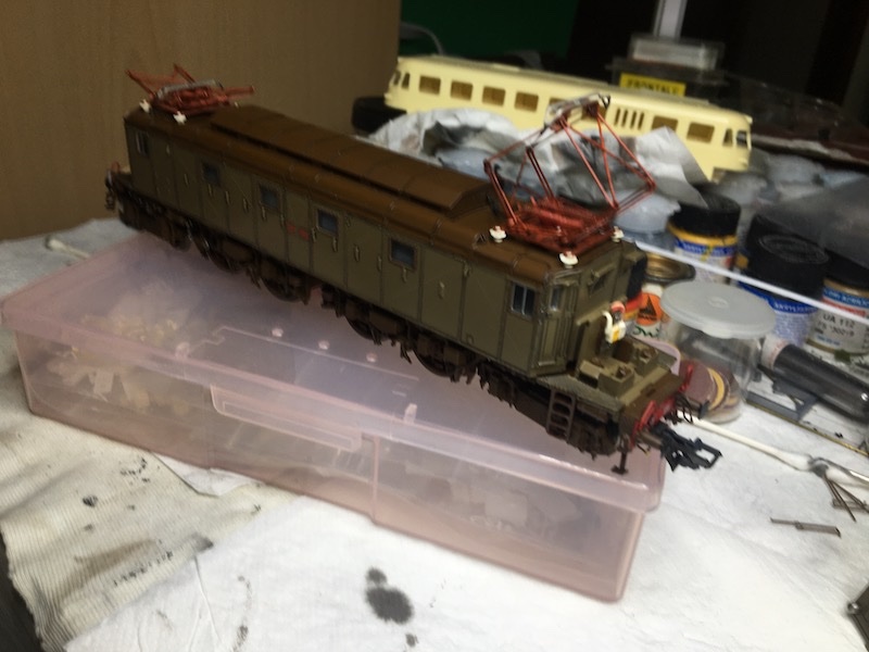

FrancoV ha scritto: martedì 6 ottobre 2020, 20:10 Concordo, la questione è che le altre superfici sono troppo pulite e lucide in rapporto a quanto sono sporche le zone trattate :-)
Quelle pulite sono prima della sporcatura, mi è scappata, non doveva essere inserita :oops:

Ok... ricordati le colature lungo il ricasco del tetto e sotto i ripiani dei musi...
Continuo a seguirti...

IpGio ha scritto: mercoledì 7 ottobre 2020, 11:48 Ok... ricordati le colature lungo il ricasco del tetto e sotto i ripiani dei musi...
.... e il misto grasso/grafite lasciato dagli striscianti sul tetto :D

Grazie per i preziosi suggerimenti vedrò di seguire le vostre indicazioni [253] [253]
