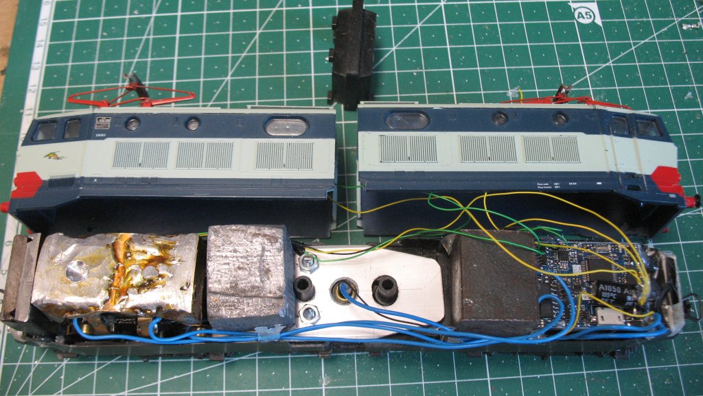

Eccoci ancora! Ora è il turno della Lima E656.519.
https://echoesdcc.wordpress.com/2018/12 ... -e656-519/
Ho aggiunto prese su tutti e tre i carrelli (entrambi i poli).
Sono stati aggiunti i fanali bianchi e rossi con il decoder echoesDCC.
Avevo anche aggiunto un peso all'interno del soffietto centrale ma ha reso la marcia instabile e dal deragliamento facile (credo a causa della scarsa mobilità tra le due semi casse).
L'ho trovata una locomotiva un pò "scarsetta" come trazione, slitta e deraglia facilmente. Qualcuno è riuscito a migliorala in fatto di marcia?
ciao a tutti!

echoes ha scritto: giovedì 16 maggio 2019, 9:49 Eccoci ancora! Ora è il turno della Lima E656.519.
ciao a tutti!
Enrico
E' un problema di peso aderente, occorre mettere un pesino sul muso. O rendere inerte il carrello centrale. La massa si scarica in parte sul carrello centrale e si perde peso aderente. Può esserti utile quest'articolo.
https://www.viaggiofantastico.it/images/2017/r7.pdf
Ciao!!!!
Messaggi: 5738
Re: Modellismo per giocare: sul web!
#14 Messaggio da MrPatato76 »
Il ragionamento della zavorra disposta lontano dalle ruote motrici è corretto
La scarsa trazione deriva anche dal fatto che si ha un solo carrello motore.
Si aggiunga il fatto che poi non ci sono anelli di aderenza…
Un prossimo step, potrebbe essere quello di dotare questa macchina di due carrelli motori.

Grazie davvero per le dritte.
La miglioria della distribuzione del peso la farò subito, cercando di ridurre al minimo lo scarico del peso sul carrello centrale e aumentando magari quello sulle punte delle casse.
Anche l'idea del secondo motore è davvero interessante, però per ora non ho a disposizione un motore G (e non saprei dove reperirlo).
grazie ancora!
Enrico

Ciao Enrico. Può funzionare egregiamente anche con un solo motore. Devi fare in modo che quando la semicassa motorizzata è zavorrata, non deve pendere ne posteriormente (sul carrello centrale in pratica) ne anteriormente (sul muso), ma restare in equilibrio sugli appoggi del carrello del LIMA G. Passare a due motori, come hai letto, mi ha portato alla delusione di avere poca trazione (nonostante due motori): allora ho reso inerte il carrello centrale irrigidendo l'articolazione. La stessa cosa ha fatto la Hornby col Caimano motorizzato GEARBOX (ottimo motore a forte coppia), nella serie Blister (ormai scomparsa): in origine c'erano problema di pattinamento alle ruote motrici!

Ciao a tutti,
oggi dopo tanto tempo (mi rendo conto ora che è passato più di un anno!) ritorno per ringraziarvi dei vostri suggerimenti per l'elaborazione del caimano Lima. Soprattutto grazie a Francesco e alle sue dritte in termini di "peso aderente". Ho ripreso dunque la 656.519 e applicato quanto consigliato: ho reso completamente flottante il carrello centrale (dunque meccanicamente su di esso non viene scaricato peso) e realizzato un telaio che, pur permettendo la rotazione delle due semicasse, lo rende indipendente dall'appoggio del carrello centrale.
A questo si è aggiunto una zavorra realizzata in stagno "su misura". Ho infatti, visto gli spazi contenuti, dovuto sfruttare lo spazio attorno al motore "G" realizzando un supporto in ottone sopra il quale ho fuso lo stagno.
Dopo aver inserito anche le due zavorre iniziali, ho fatto alcuni test: la trazione è davvero eccezionale! anche in salite fino al 5% riesce a trainare 4-5 vagoni passeggeri. Finalmente una 656 che spinge davvero!
Su https://echoesdcc.wordpress.com/2020/04 ... rivincita/ ci sono altre foto del lavoro fatto (ho fatto un restyling anche al sito)
grazie ancora a tutti!
Enrico

Solo che adesso che il carrello centrale non è caricato, temo non dia un gran contributo.
ciao!
Giusto: pochissimo, quasi zero, perché privo di peso. Bisognerebbe appesantire il carrello, impossibile e inutile!!!
