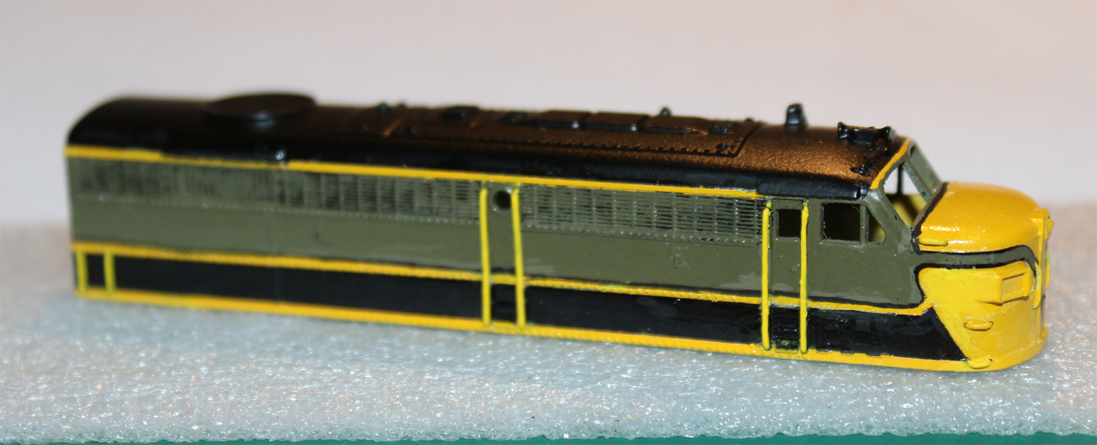

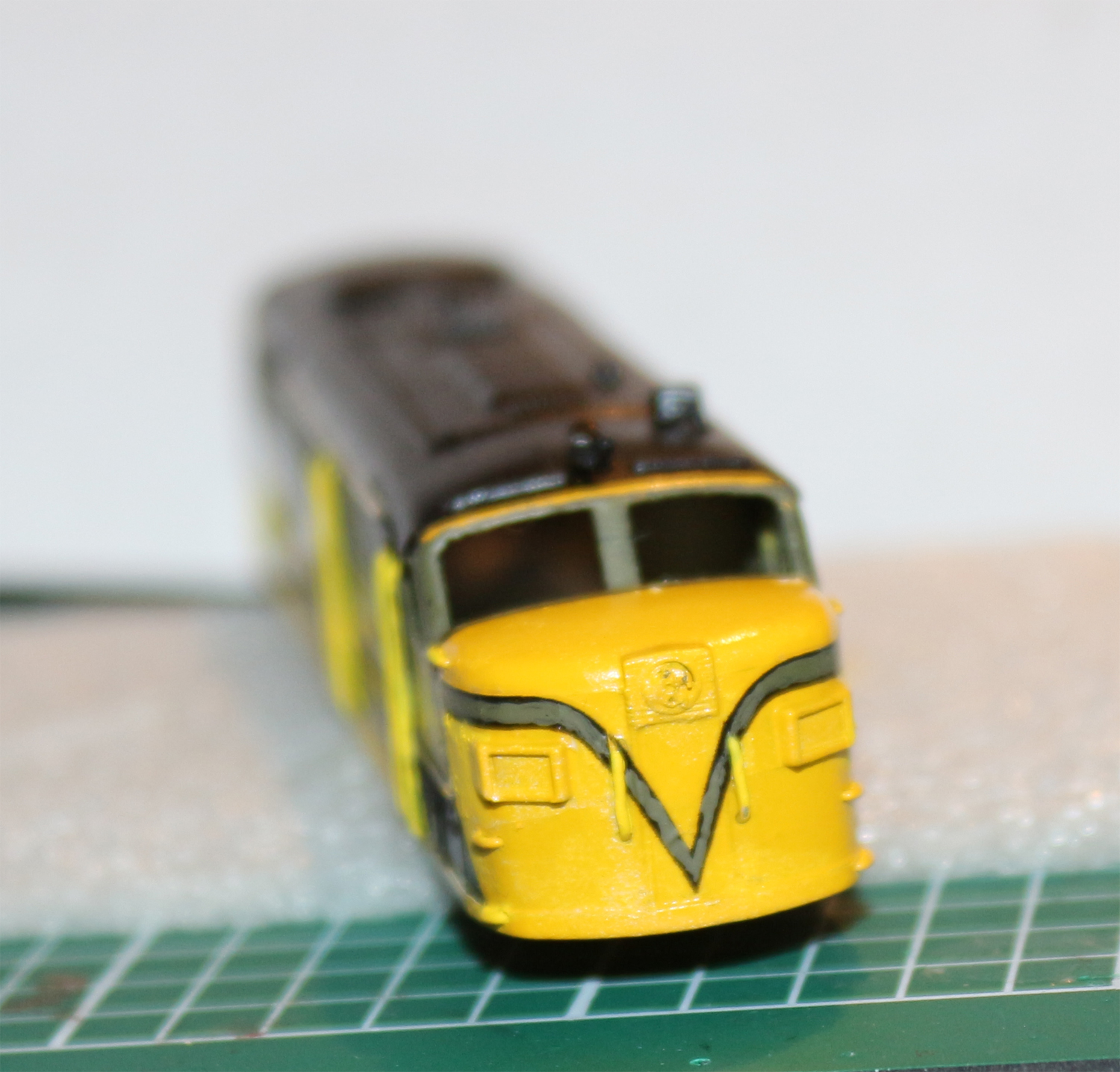

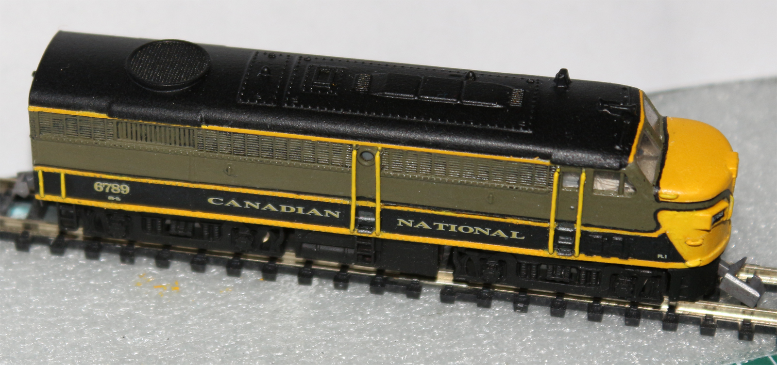

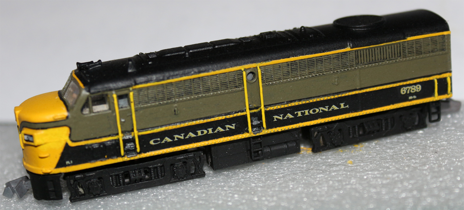

Continua la mia incursione nelle ferrovie Canadesi, con l'elaborazione della seconda Alco Fa2 regalatami da un amico... questa volta ho scelto la livrea "storica" (diciamo così...) gialla verde e nera, bella ma terribilmente difficile da fare (me lo immaginavo ma a farla è stata anche peggio ...).
L'elaborazione estetica è stata leggermente più spinta che sulla prima loco, in quanto ho dovuto, oltre che rifare i gradini anteriori, rifare tutti i corrimano laterali, in quanto il vecchio proprietario aveva tentato di elaborarli, inserendo delle grafette da spillatrice senza tenere conto delle lunghezze diverse dei vari corrimano, quindi eliminazione delle graffette e dei corrimano danneggiati e loro rifacimento col solito filo di metallo. Poi ho cambiato la posizione delle trombe, ho rifatto il sostegno della campana, ho accecato uno dei fari anteriori e ho rifatto il vetro dell'altro (e del finestrino posteriore) con spezzoni di sprue trasparente... c'è una licenza... le porte laterali centrali nella loco vera sono senza finestrini, ma dato che nel modello servono anche da blocco per i sostegni del motore non ho voluto intervenire... ovvia stuccatura dei punti maneggiati, e poi vai di colore... al momento la situazione è questa:
785,18 KB
855,32 KB
610,15 KB
636,84 KB
Come potrete immaginare la mascheratura è stato un mezzo incubo, e qualche maganetta qua e là dalle foto si nota, però dal vero è più che guardabile, certo qualche ritocchino dovrò farlo, ma nel complesso temevo peggio... ora lucido e decals, spero davvero di finirla in tempi brevissimi...

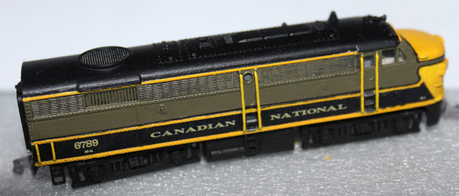

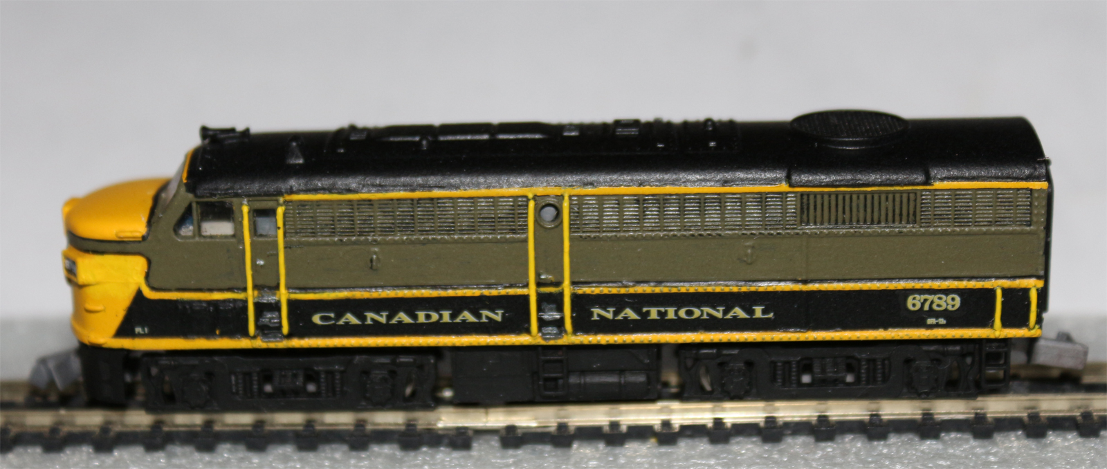

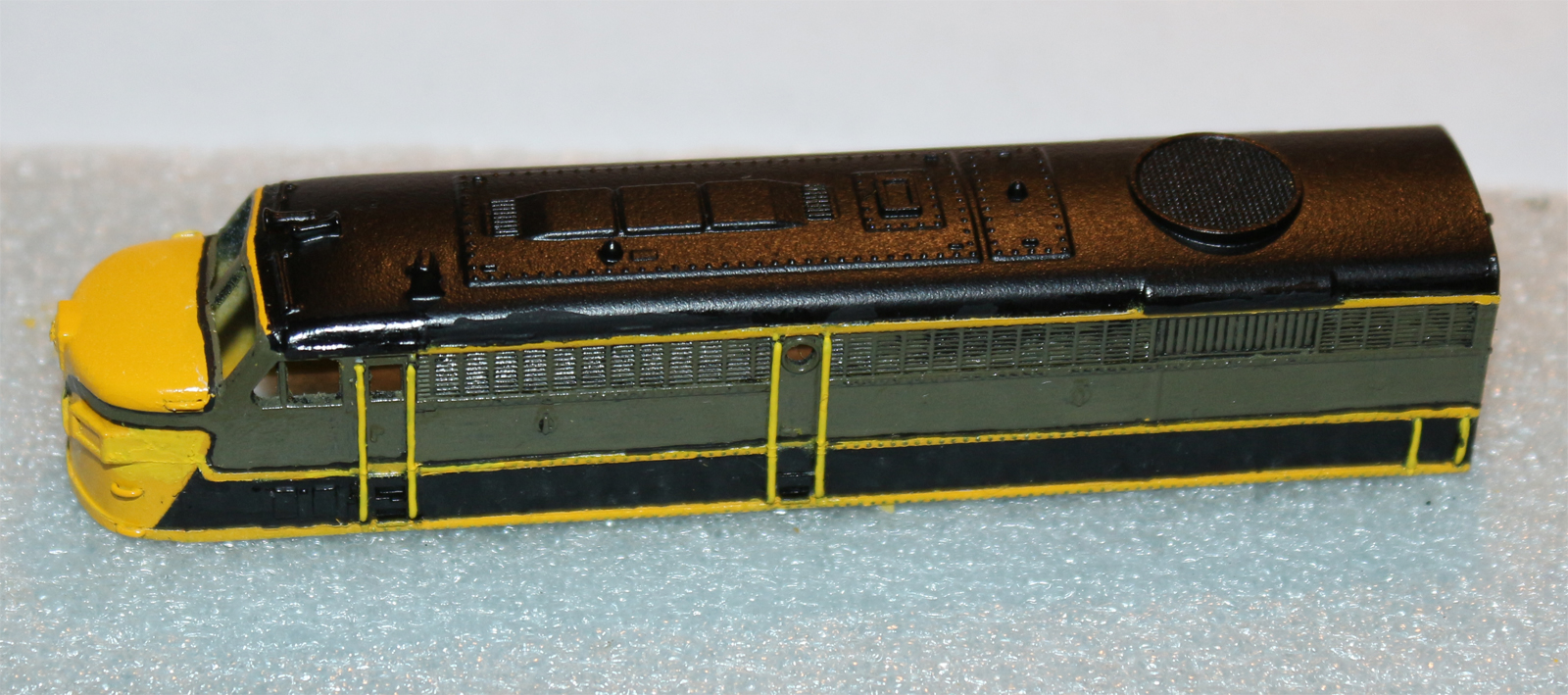

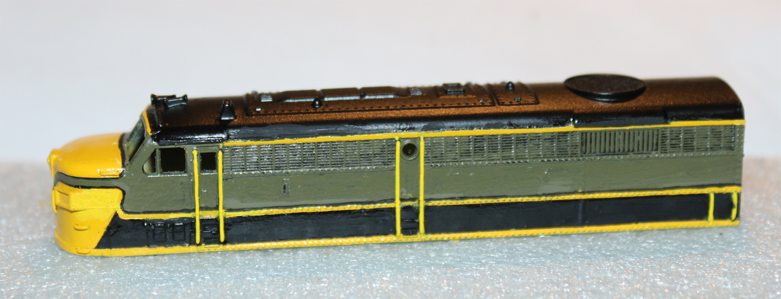

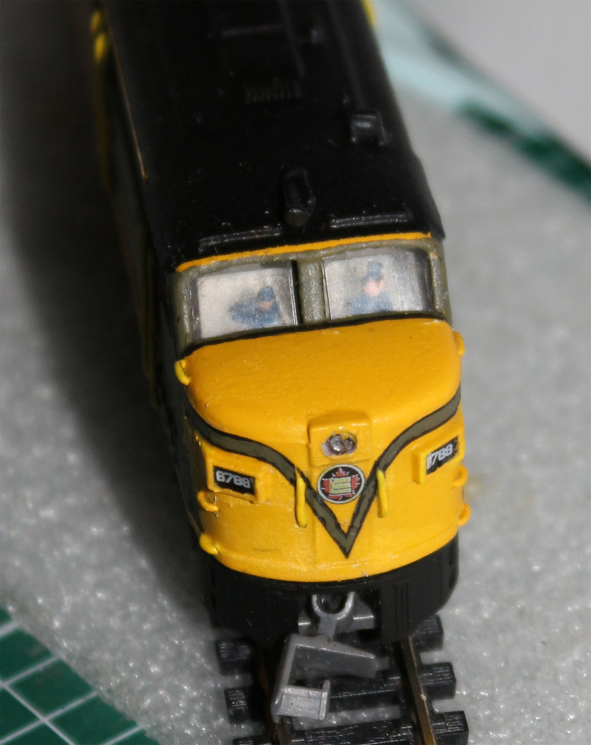

E alla fine eccola qua finita, qualche leggero difetto in foto si nota ancora ma dal vero è a posto:
697,63 KB
727,02 KB
844 KB
762,54 KB
617,23 KB
Una cosa è certa, questa livrea è da masochisti, ma credo di potermi ritenere soddisfatto, e d'ora in poi penso di poter affrontare sfide difficili... se ho superato questa posso fare altro!!!! Unico problema i ganci, come vedete sono "mosci", eppure son sicuro di averli rimontati bene... dovrò studiarci... anzi se qualcuno ha un suggerimento è molto ben accetto...
