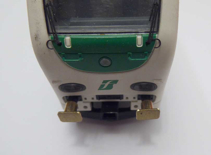

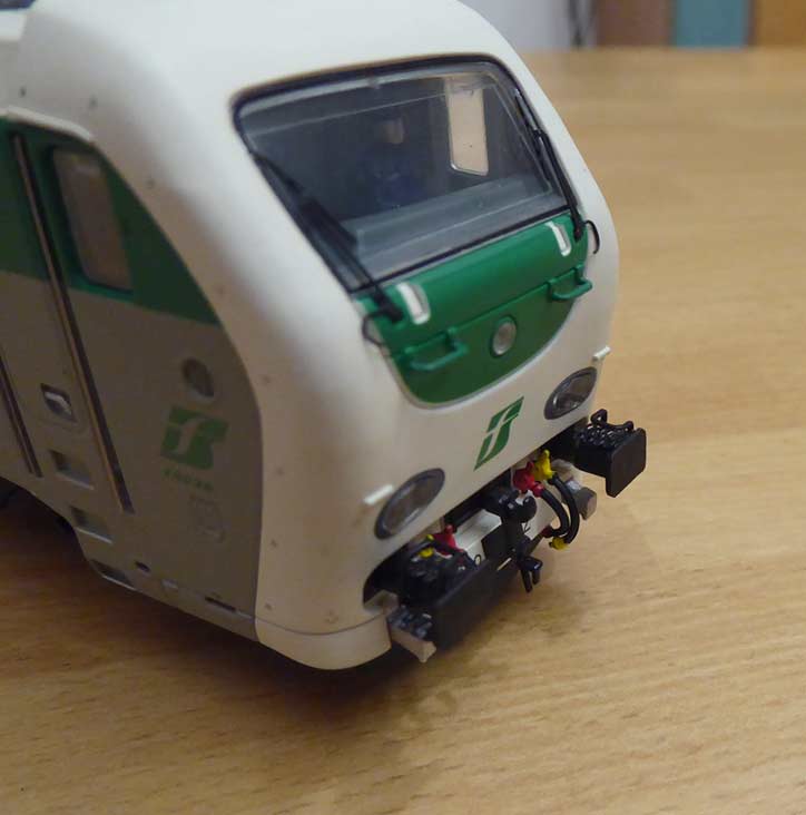

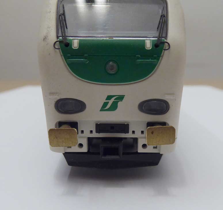

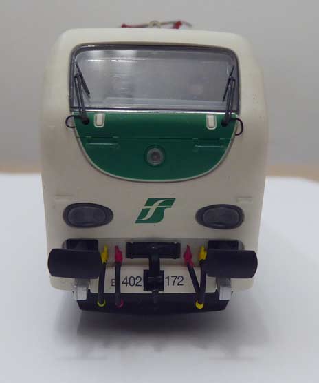

Ciao a Tutti ; sto rielaborando la mia E 402 B 172, uno dei primi modelli H: Rivarossi ; come si sa , questo modello non è stato dei migliori della produzione di di questa ditta, è sempre stato diciamo il modello " pigro " , cioè non è stato più di tanto curato ; abbastanza criticato , diverse cose erano inesatte e specialmente i carrelli sono stati poco curati; io ho iniziato a rimetterlo a posto, il più possibile, partendo da uno dei difetti più evidenti : i respingenti, la loro forma è inesatta ed in più, anche se si è voluto renderli funzionali, soluzione inutile , hanno i manicotti piuttosto magri :
Li ho rifatti in ottone, misure prese con molta cura a calibro dalla E 402 A XMPR sempre di H.R ed in questo caso , oltre ad essere molto belli, in metallo , sono anche esatti :

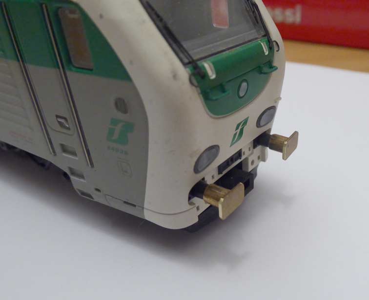

i manicotti provengono da filtri di accendino BIC il cui diametro risulta ottimo, tagliati ed inseriti con un po di forza sopra i precedenti, in questo modo diventano regolari :
-Verranno dipinti e cercherò di riprodurre anche le scalette al di sopra , come del resto presenti in tutte le locomotive elettriche ; solo con l'ultimo modello di E 402 B Frecciabianca H.R. ( che possiedo, bellissimo! ) si è fatto lo sforzo di produrli come aggiuntivi e finalmente si ottiene un modello più definito .

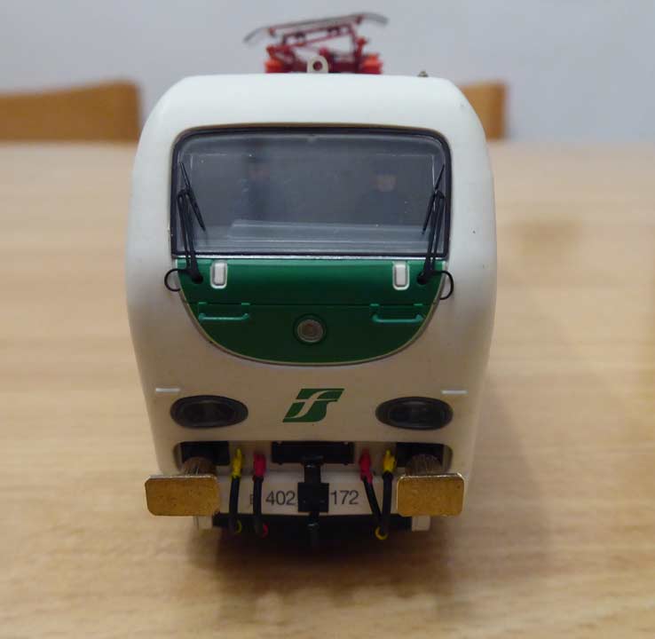

Bene ragazzi, grazie ! Ho completato anche l'altra parte :
devo dire che ne sono molto soddisfatto, pensavo che l'operazione fosse difficile, invece è una operazione che si fa rapidamente ; ora mi aspetta di progettare le scalette, e qui prevedo sia un microlavoretto piu impegnativo m anon impossibile... speriamo ! :smile: :wink:

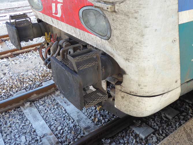

Una cosa volevo aggiungere a proposito di critiche di questo modello, il tetto : è vero che non è stato riprodotto con le lamiere zigrinate antiscivolo, ma osservando una ottima foto dal vero di un numero speciale di Tutto Treno, tale caratteristica non è molto evidente , pertanto sebbene io sia un patito per il dettaglio, le critiche in questo caso mi sembrano un po esagerate, da pedanti contachiodi, è come se pretendessimo al vero di poterle osservare a moltissimi metri di distanza tale caratteristica, il che è senz'altro impossibile, non so voi ma io sorvolerei su questo difetto, non ci faccio più di tanto caso e dormo i miei sonni tranquillamente, piuttosto mi interessa riuscire di riprodurre le sabbiere e i tubi lanciasabbia , posti anteriormente ai carrelli, in modo da ottenere carrelli più completi.

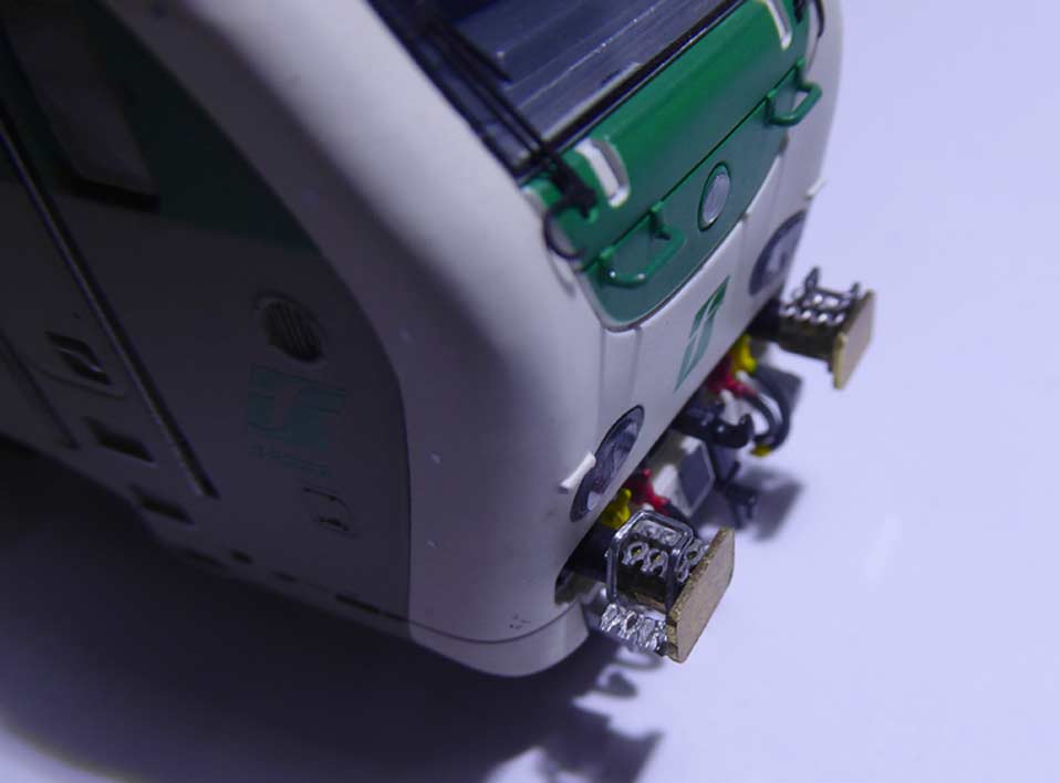

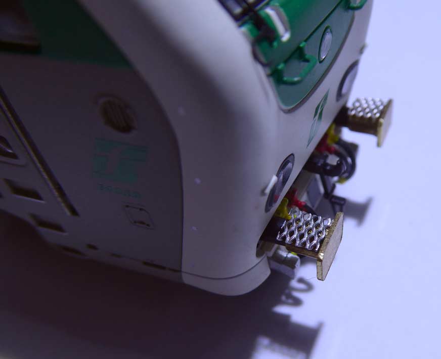

Dunque , avanzamento lavori...Finalmente sono riuscito a creare anche le scalette, un lavoretto certamente di pazienza ma tutto sommato di media difficolta..

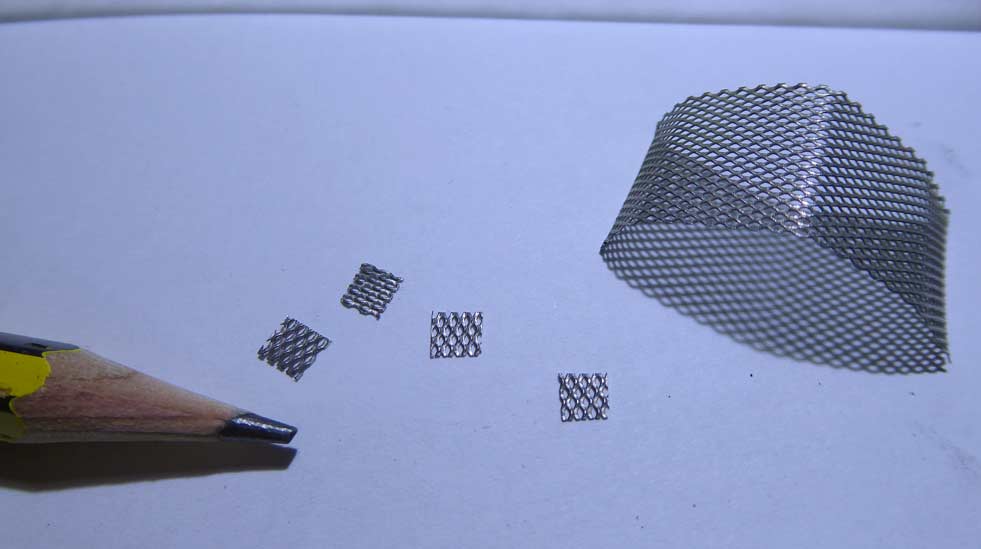

Alcuni giorni fa, avevo tolto dei filtrini anticalcare dall'interno dei rubinetti del mio bagno..messi da parte subito, ne avevo constatato la finezza da fotoincisione, ebbene si sono subito rivelati utilisimi giusto per fare le scalette, che come al vero sono a griglia ; tagliati in piccolissimi frammenti li ho fissati sopra ai manicotti dei respingenti , ecco il provino, verranno poi dimensionalmente ridotti :

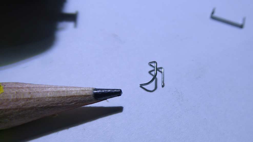

Poi è venuto il momento di creare anche le maniglie : per fare in modo che abbiano tenuta, ho dovuto formarli in questo modo, ossia con una ansa, da un lato, un po curva per la presa sottostante, sempre con i preziosi punti da cucitrice :
Infine eccoli applicati, aggiungendo anche un gradino...un frammento terribilmente piccolo !!
Ora manca solo di dipingerli, posso ritenermi soddisfatto di queso ritocco, il modello ne ha guadagnato molto esteticamente, vi mostrerò anche il resto nella realizzazione delle sabbiere.. :wink:

Foto aggiunta..dipinti..
