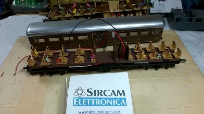

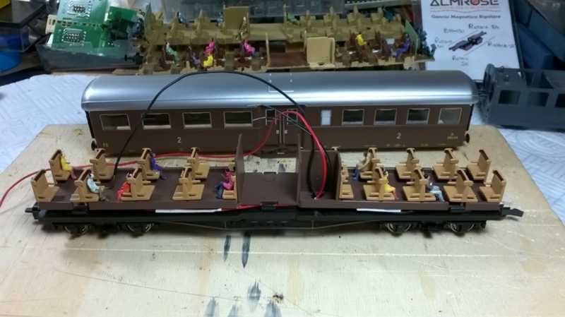

Aperto il modello ed inserito qualche passeggero
65,71 KB

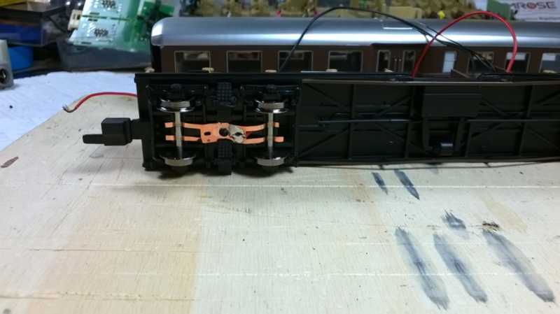

Messo lamelle prendi corrente nei carrelli. Su una testata ho messo anche un gancio magnetico Almarose per collegare i due poli ad una vettura accoppiata, così da avere una migliore continuità elettrica

Il Kit di illuminazione invece è di SIRCAM ELETTRONICA
60,36 KB

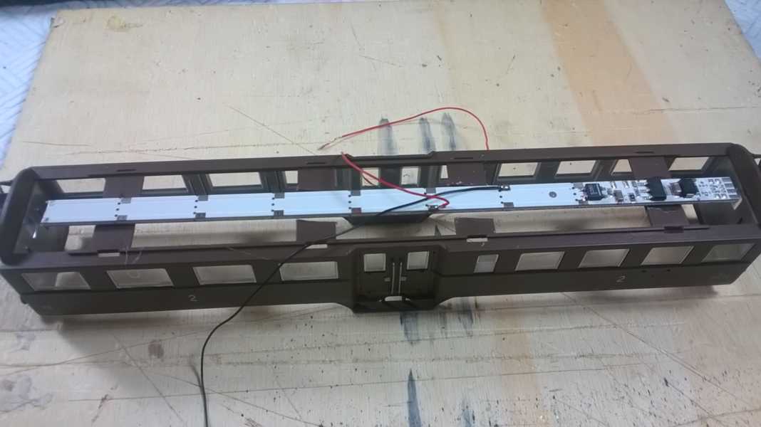

montato barra led - ormai siamo pronti

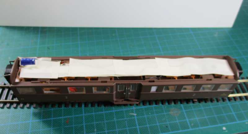

Ecco finalmente la carrozza rimontata col condensatore antisfarfallio - provato a muoverla sui binari e non ci sono spegnimenti ( ottimo prodotto quello di Sircam Elettronica ) posizionato ad una estremità dove i finestrini hanno le tendine parzialmente abbassate così da nasconderlo perfettamente alla vista. Con nastro di carta bianco ho fermato i vari fili di collegamento .

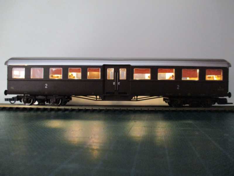

Alcuni particolari illuminati con gli interni
