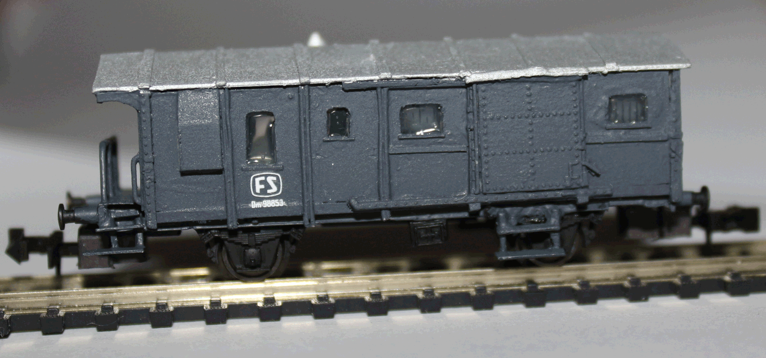

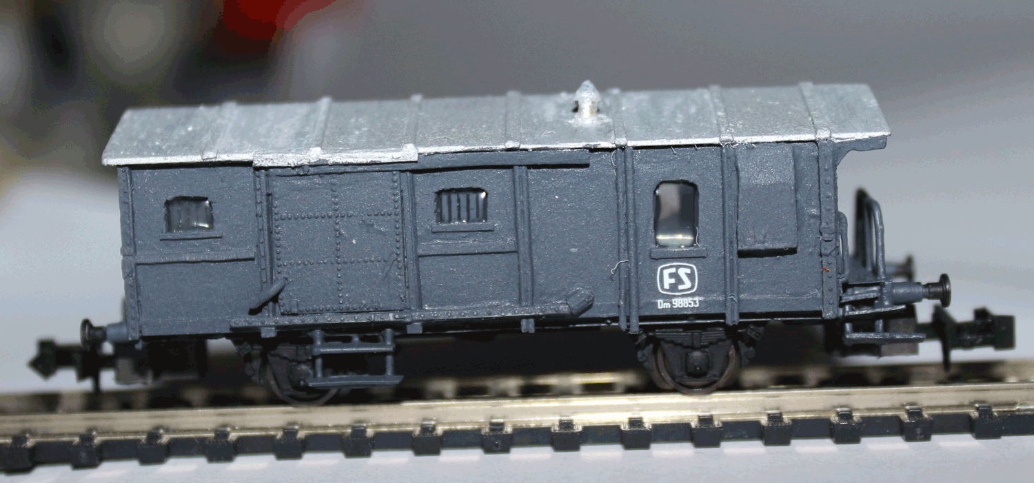

Eccovi il mio ultimo lavoretto: bagagliaio DM serie 98000 per treni merci... è basato su uno pseudo carro F della Arnold. Ho tagliato e riaggiuntato il telaio per ottenere il passo giusto, poi ho tagliato il tetto e una delle pareti di testa, ricostruito le pareti laterali con i finestrini, sulle quali poi ho attaccato porte e altri particolari presi dal carro originale e debitamente ridotti nello spessore. I rinforzi sono fatti con fili metallici incollati a coppie, per simulare il rinforzo a U reale. L'altra parete frontale è stata completata con la porta e reincollata al tetto in posizione rientrata. Il tetto l'ho spianato e con delle striscioline di plastica ho rifatto i rinforzi. Corrimano vari, scalette (una pena a farle....) e ganci di recupero Lima (un po' troppo grossi ma di meglio al momento non ho), gli originali non potevo usarli perchè avevano il meccanismo di allontanamento che ho dovuto eliminare nel tagliare il telaio.... verniciatura a spruzzo, decals personalizzate come al solito..... e via:
426,62 KB
440,79 KB
Come sempre critiche e commenti sono ben accolti

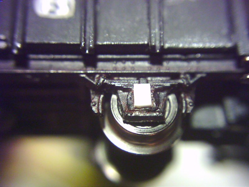

Utilissimo....nei merci c'era sempre! Molto bravo!! Tocco finale, taglia le boccole tonde con una lametta ed incolla dei rettangolini per simulare quelle ad olio.....e sarà perfetto!! :smile: :smile: :smile: :smile:

Eheheheh... Carletto occhio di falco.... ci proverò promesso.... però non hai idea (o forse sì) quanto mi han fatto dannare le scalette.... devo cambiare pensiero un attimo.... per rimettere in moto il cervello

Le scalette sono sicuramente lo scoglio maggiore, lo so! Le boccole sono roba da un paio di minuti!! :grin: :grin: :grin:

Per Carlo... ho seguito il tuo consiglio e ho cambiato le boccole.... ora è ok.... ah...ovviamente mentre lo facevo si è staccata una scaletta..... attimo di inc""""ura..... poi l'ho riattacata... e via
