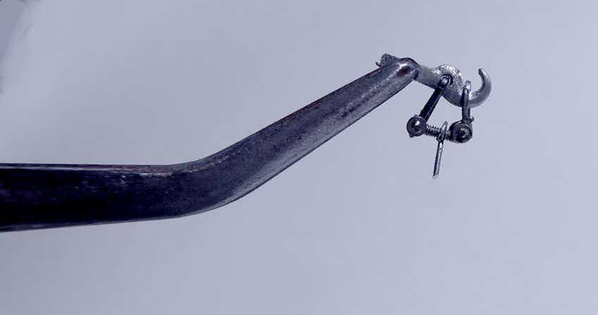

-Ciao tutti ; posto questo breve argomento : ultimamente mi sono trovato con un problemino per i miei modelli autocostruiti, i ganci realistici ; quelli splendidi in metallo di H. Rivarossi, e costosi, non riesco a reperirli più, sembra siano andati fuori produzione [8] Che fare ? In casa non ne dispongo di riserva stampati in plastica, per cui devo realizzarli in metallo...Non è la prima volta che provo, in passato è già successo, ma è un lavoretto piuttosto noioso che fa perdere parecchio tempo, comunque è una questione anche di allenamento, perchè i primi esemplari creano qualche difficoltà, poi, si incomincia a farci la mano lavorando meglio, e rispetto ad una volta, questi sono migliori ; badate bene, non è un virtuosismo di bravura, ci mancherebbe, ciò che voglio farvi vedere, ma una necessità che ho dovuto affrontare, altra scelta non esiste, non sono affatto divertenti da farsi, per cui mano alla lima, minitrapano e fresette ...il risultato è un gancetto con le maglie parzialmente mobili, devo migliorare i microscopici snodi del tenditore, li realizzo con microviti di orologio troncate, devo trovarne di più piccole...Sperando che H.R riprenda a produrli !
...Sperando anche di non perdere anche qualche diottria ! :wink:
Grazie dell'attenzione !

#9 Messaggio da Andrew245 »
- Due parole, Salvatore mi chiedeva come li realizzo ; uso una piattina di alluminio da 0,72 di spessore, con il trapano a colonna eseguo un foro da 1,2 mm , ritaglio con il seghetto la sagoma sommariamente tracciata con una punta di acciao , badando che il foro risulti eccentrico , quindi al di sopra pratico un intaglio di spazio, una volta ricavata la forma grezza, mi servo di questo indispensabile attrezzo, il morsetto a mano, senza di esso sarebe impossibile :
ora inizio lavorando di limette varie e carte abrasive, pratico un foro da 0,5 circa per l'inserimento di un punto metallico piegato ad U che formerà la prima maglia del tenditore di sostegno, che non dovrà essere incollata, poi passo alla vite inserendoci anche la maniglia di giratura, infine inserisco l'ultimo anello ad U che deve trattenere incastonata la testa limata da ambo i lati della vite, per cui non è possibile realizzare lo snodo mobile.. :smile: :cool: :cool:

Grazie a Tutti !! :cool: :cool: :cool:
