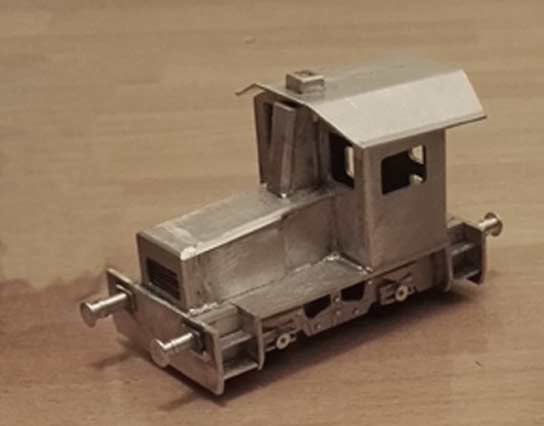

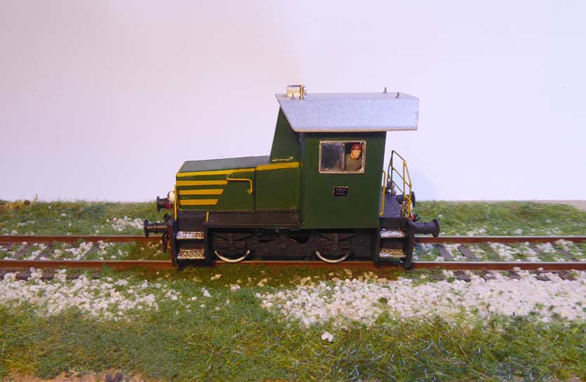

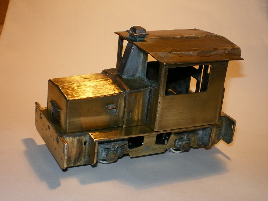

- Buongiorno a tutti ; in questa puntata vi presento un soggetto molto particolare, che io considero un vero fantasma della rotaia, infatti nonostante le numerose ricerche che ho fatto , non sono riuscito a trovare nulla oltre che questa foto, che per caso è risultata tra le migliaia che conservo; non so da dove provenga, probabilmente è una scansione eseguita dalla rivista i treni, almeno presumo...ricuperata chissà come ; lascio la descrizione tecnica a questa immagine, se qualcuno ne sa di più, ben venga , ma credo che sia probabilmente sconosciuto a tutti, un prototipo unico sfortunato presentato alle F.S che evidentemente non ha destato interesse :
- Sebbene appunto questa sia l'unica foto reperibile , lo stesso mi è stato possibile farne la riproduzione in H0, con un risultato finale di un modello semplice, piccolino ed assai grazioso ed è quello che più spesso ammiro di questa serie, come sempre la sua costruzione ricalca le stesse tecniche di tutti i miei modelli ; è stato un modello facile e quello che mi ha fatto perdere meno tempo :

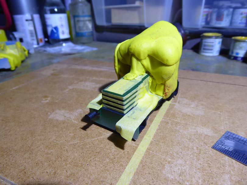

- Poichè il modello è molto piccolo, sarebbe difficilissimo verniciarlo ad aerografo, l'unica maniera senza perdere la vita con infinite, noiosissime mascherature a nastro di carta , consiste nell'uso della plastilina, a molti potrebbe destare senz'altro perplessità questo modo di lavorare, mentre invece risulta validissimo, molto spesso mi comporto così, pensate cosa significherebbe per es. dover ritoccare il frontale del cofano motore senza sporcare il pancone con i respingenti, bisognerebbe rifoderare tutto il modello e ritoccare di nuovo tutte le parti inaccessibili al nastro di carta !! :cool: ...Io non ho mai riscontrato nessun tipo di inconveniente, nemmeno di unto come si potrebbe pensare, eccolo allora con un bel cappotto di plastilina..vedete infatti qui la fase per poter realizzare le fascie gialle :

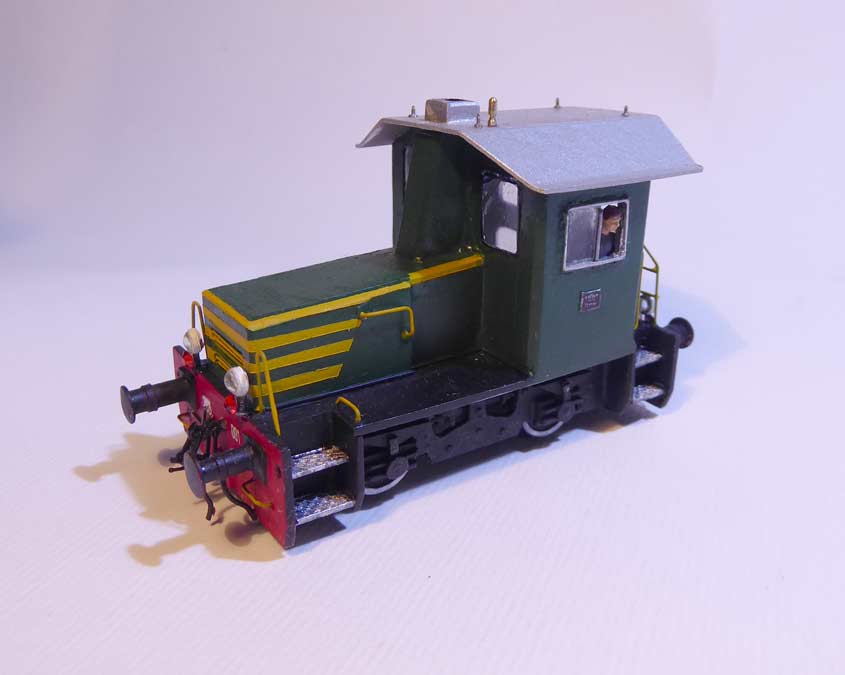

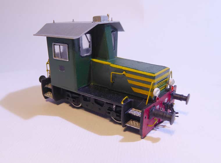

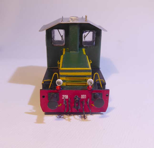

-Eccolo al completo ; le cornicette dei finestrini sono in alluminio, lavorate a lima, le più fini mai realizzate; piccola caratteristica di questo locomotore è che aveva la doppia fanaleria, rossa e bianca :

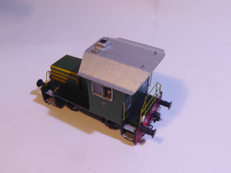

-Anche in questo caso ho riprodotto i gradini antiscivolo con frammenti di retina di tulle fissati con vinavil :
-Ecco tutto, nella prossima puntata vedremo un'altro " fantasma " il locomotore OM 9104 L
- Chissà che fine avrà fatto questo simpatico locomotore....
-Grazie ancora dell'attenzione !! :cool: :cool: :cool:

- :cool: :cool: :cool: :cool: :cool: :cool: ...Grazie a tutti ! In effetti Roby ha detto una cosa interessante perchè comprende lo spirito del mio interesse proprio per i soggetti insoliti o rari, la mia è una specie di ricerca , una riscoperta per poter ancora una volta cercare di far rivivere ciò che il passato ha purtroppo cancellato, e che per la maggioranza di noi non ha avuto la fortuna di poter osservare al vero questi rotabili o non li conosceva affatto, io nel limite del possibile, cerco di portarli alla quarta dimensione in scala, non sempre è facile per tantissimi motivi, raro è il soggetto ed ancora di più può esserlo per la scarsa documentazione, poche foto talvolta di mediocre qualità come sola testimonianza, scattate improvvisamente per caso e penso che ancora non tutto sia stato pubblicato; per onestà, non ho la pretesa di affermare che un mio modello sia perfetto al 100%, posso solo dire che con grande passione, pazienza, tantissima ricerca, cerco di ricopiare ciò che in una foto è visibile, senza trascurare nessun dettaglio, ma ovviamente c'è un limite a tutto, solo tramite disegni ben quotati si può ottenere un modello perfetto; la ferrovia non ha limiti, offre sempre migliaia di cose da riscoprire ; da bambino, negli anni 60, se mi capitava di fare un viaggio, rimanevo a bocca aperta incollato al finestrino ad osservare certi rotabili, la stazione di Treviso era un arsenale di vecchie vaporiere fuoriuso, aln 72 o 56, le ldn 32 in isabella accantonate poi, mi sembravano mostri che con i loro frontali strani, severi, mi facevano impressione, ma molto di più interesse ancora, erano per i mezzi di servizio, di conseguenza il tarlo per le rarità è ancora ben vivo ed ho intenzione di continuare con questa ricerca; sicuramente molti altri soggetti sconosciuti verranno, sia F.S che esteri, il mio " database " è ben fornito, ciò che molto tempo fa pensai, prima o poi ho visto che è stato realizzato ; ma penso anche a voi, o meglio chi ha la fortuna di realizzare un plastico, la soddisfazzione di poter collocare un rotabile particolare è enorme, è una piccola testimonianzia di un'epoca, un documento storico ; provate, prima o poi il soggetto insolito ma anche facile capita e nasce subito la voglia irrefrenabile di realizzarlo, qualsiasi sia il grado di abilità modellistica e con qualsiasi materiale, senza nevrastenie da centesimi di millimetro in più o in meno o i chiodi non corrispondenti, è un incentivo bellissimo per divertirsi ancora di più ! :wink:

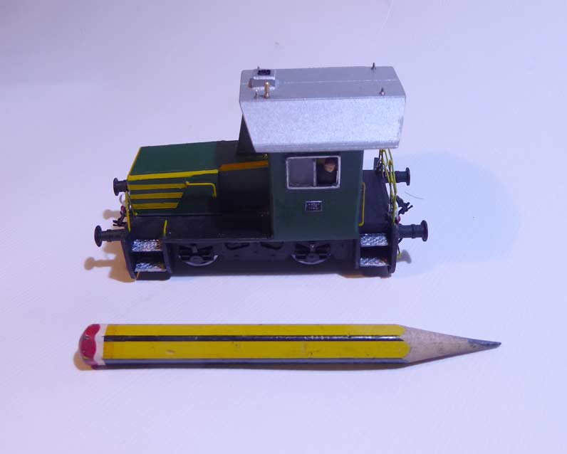

Vedo che la matita si è accorciata, ma il lavoro è fantastico. :cool:

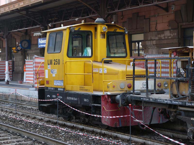

Andrea non sono sicuro ma questo dovrebbe essere il locomotore 208 Greco ai giorni nostri, la foto lo trovata sul forum di photorail, parla di un ex208 e dalle forme sembrerebbe uguale a quello che hai riprodotto te, se è quello ora appartiene a una ditta privata(SVI di cui hai già riprodotto due modelli) che si occupa di manutenzione ferroviaria :wink:

- Ciao Massimiliano! :wink: .. Innanzitutto , grazie davvero per la ricerca da te fatta :cool: .. Dunque secondo me no , ho forti dubbi che lo sia, se è quello che ho realizzato, allora SVI ne ha rifatto completamente la cabina con le fiancate ai finestrini oblique, il carter del tubo di scarico che è diritto, ma inoltre c'è un altro particolare che noto, nel telaio del sottocassa, nella foto che tu presenti, non mi sembra ci siano i caratteristici fori di ispezione a, grossomodo, trapezio irregolare all'altezza sabbiere...è stato modificato anche il telaio ? Nel 208 ci sono, mentre nel soggetto 250 SVI mi sembra proprio di no... ? se è così sarebbe stato stato conveniente per SVI compiere e sostenere economicamente una modifica del genere ?...

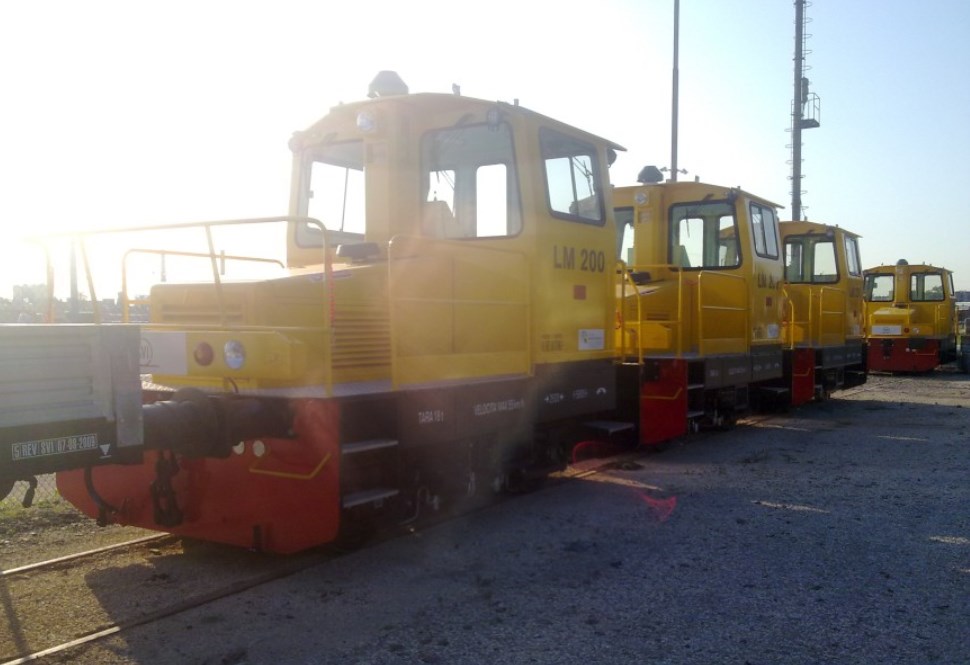

Va tenuto presente che SVI produce in serie gli LM 200 che sono questi, praticamente uguale al LM 250 della tua foto, che forse ha qualche caratteristica diversa in potenza motore , ripeto forse.. oppure altro:
- Il mistero rimane e rimango dell'idea che il 208 Greco sia rimasto tale e quale, comunque l'ultima parola non è detta , documentazioni nuove possono sempre saltar fuori, per es. ne parlavo con un amico di questo soggetto, mi diceva di aver visto e forse ce l'ha, un depliant di presentazione dell'epoca con qualche foto...proverò a chiederglelo se e lo ricupera .
-Rimane sempre aperta la discussione, chi ne sa più di me , ripeto, ben venga, se esistono ulteriori foto ritrovate, meglio ancora !
-Grazie Massimiliano , anche questa è una occasione per approfondire una ricerca storica, è il bello di questo mondo ferroviario ! :cool: :cool:
Grazie a te Andrea che ci regali queste meraviglie :grin: :grin: :grin:
Effettivamente riguardandolo meglio ci sono varie differenze a meno che non abbiano fatto come giustamente hai detto te grossi interventi, mi ha tratto in inganno il discorso ex208 ed era simile, ma è vero anche che ne sono stati realizzate svariate versioni di locomotori 208, può essere effettivamente un ex208 ma di un altra casa produttrice [:I]
Beh, la ricerca continua, chissà che non salti fuori :wink:

Quello delle foto do Massy, credo abbia poco a che vedere con il vero 208!!
