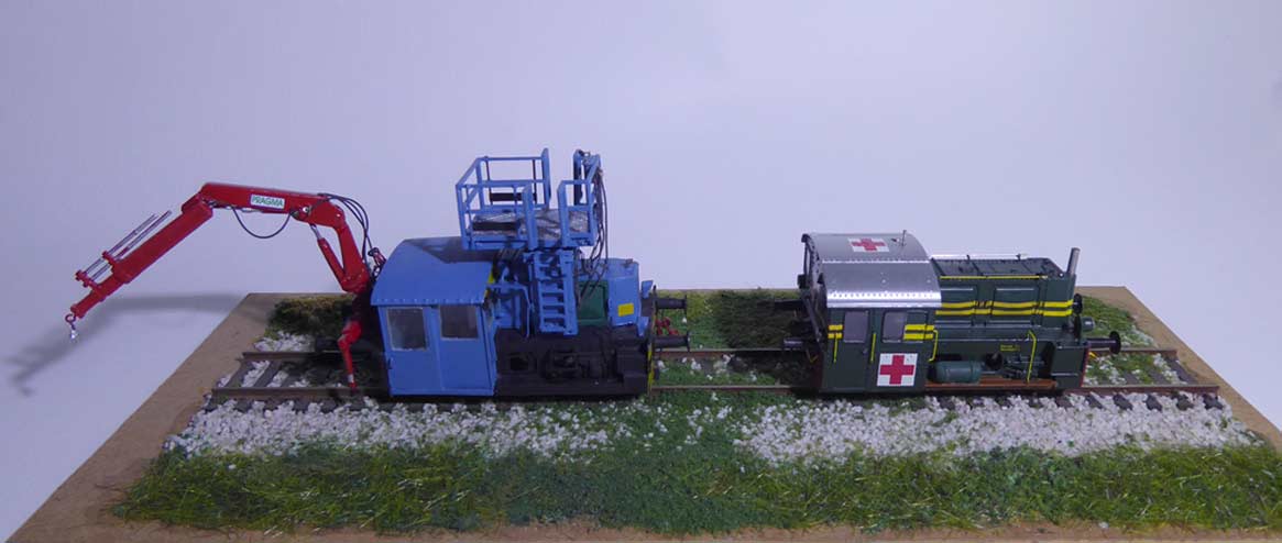

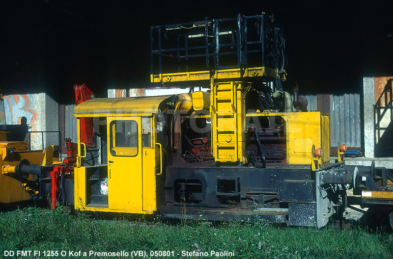

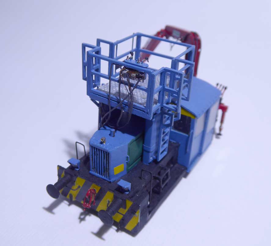

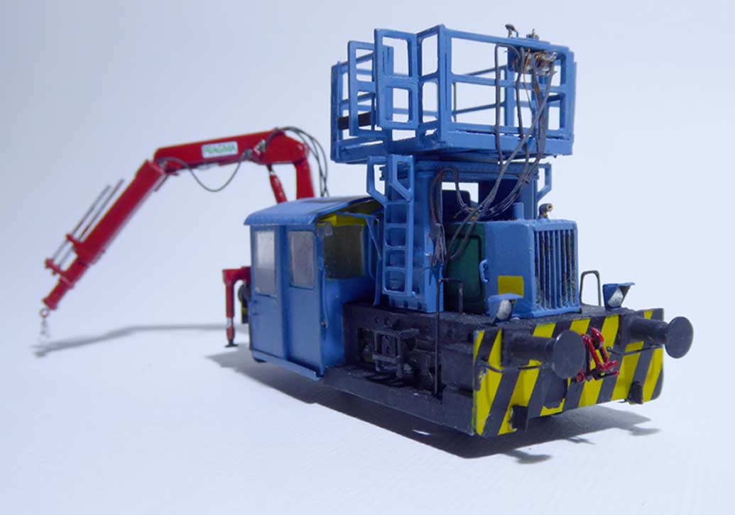

- Buongiorno a tutti ! Inizio da oggi con le recensioni dei miei modelli , un percorso iniziato durante l'estate e finalmente portato a termine pochi giorni fa ; è stato molto impegnativo, ma alla fine ricco di moltissime soddisfazioni ; ho voluto simbolicamente intitolare questa serie con il titolo singolare di " MINIEXPO " con lo scopo di ragruppare questo progetto ed infatti ho lavorato in modo molto particolare, praticamente in 8 modelli contemporaneamente, secondo l'ispirazione momentanea di ognuno di essi e la cosa ha funzionato benisssimo proprio per non annoiarmi troppo con un singolo soggetto ; avevo trascorso moltissime serate nella ricerca di soggetti insoliti, mai riprodotti in H0 precedentemente, anche perchè adoro i rotabili rari e strani ; come annunciato , cercherò di essere puntuale settimanalmente con la presentazione di un modello, saranno quindi 8 puntate come già specificato ; le tecniche di lavorazione rimangono sempre le stesse che avete visto precedentemente , quindi inutile ribadirlo, niente fotoincisioni ne uso di materie plastiche . Bado ai preamboli ed iniziamo... :wink:
Il KOF : realizzato, come sappiamo, in centinaia di varianti e modifiche ed utilizzato in vari modi, testimone di grande successo e versatilità di questo progetto, questa è la versione più complessa in assoluto ; ne rimasi affascinato con le ottime foto reperite ; questo Kof appartiene ad una multinazionale francese, facente parte, a quanto ho modestamente capito, del gruppo GDF SUEZ, che opera in diversi campi industriali , compresa la fornitura di energia elettrica ma anche con la specializzazione di elettrificazioni di linee aeree, sistemi di comunicazione ed informazione ; qui in Italia a sede a Cusano Milanino sotto il gruppo INEO-SCLE , ecco il motivo di tale impiego di questo Kof :

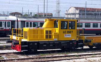

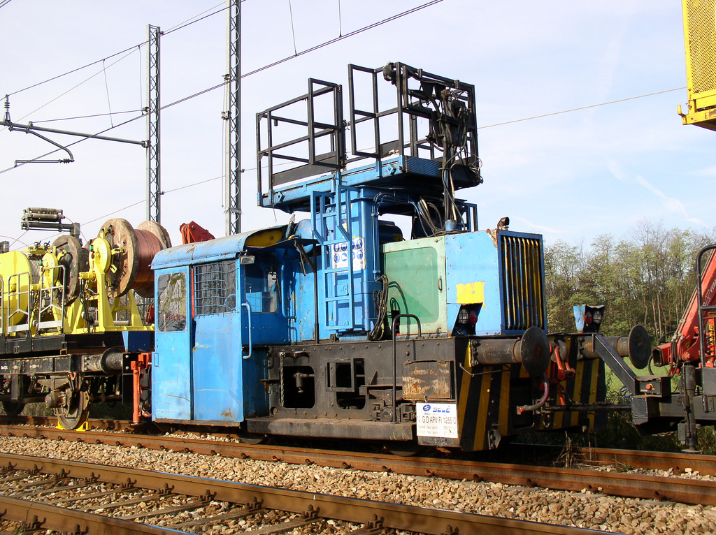

Ne esiste anche una versione in giallo di un'altra società :
Nonostante la complessità costruttiva , questo modello stranamente è stato quello che mi ha dato meno problemi di tutti gli altri, più semplici ; non che sia stato facile , ma suddividendo in tre fasi distinte il lavoro, l'ho portato a termine con tranquillità , quindi iniziando dalla struttura della cassa, poi dalla torretta di ispezione linea aerea ed infine la complicata gru oleodinamica. Citerò obbligatoriamente spesso la fresa ed il tornio, senza di essi il lavoro sarebbe stato estremamente complicato e forse impossible, compreso per tutti gli altri rotabili che mostrerò .

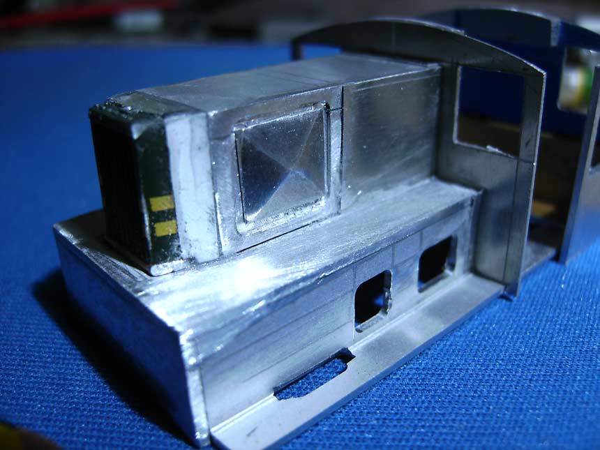

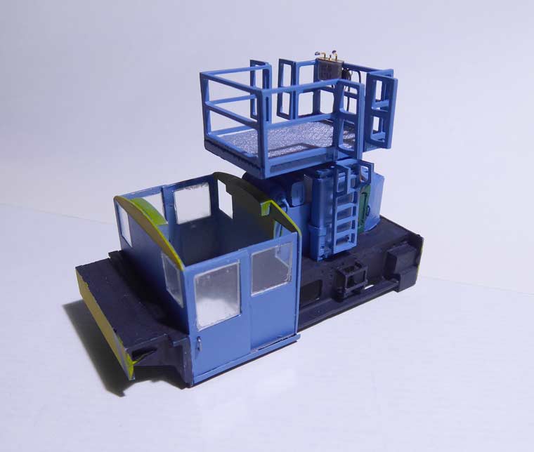

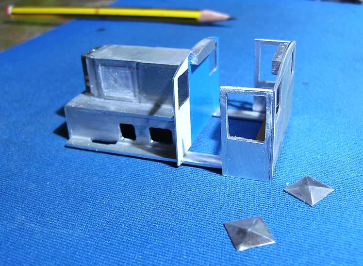

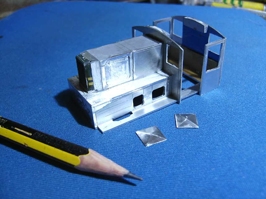

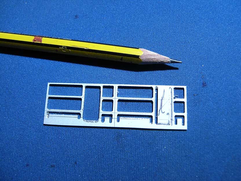

- LA CASSA :
- Il kof in se , non sarebbe un modello difficile, nonostante le sue dimensioni in H0 che ricordo , sono solo di cm 7,5 fuori tutto ; il problema principale sono le paratie del cofano motore con le facciate di riquadro prismatiche, caratteristica comune di questo rotable che quasi sempre ne ha quattro, questo esemplare fortunatamente ne ha due ; ho dovuto utililzzare alluminio dello spessore di mm 1,07 lavorandone con estrema pazienza ed attenzione mediante lima finissima, i lati , spioventi, a forma piramidale ed inserite infine nei riquadri fresati , alla fine non dovranno risultare sporgenti , ma quasi a filo cassa:
La sola cosa che non ho autocostruito è stata la griglia frontale del cofano motore , recuperata dal Kof Brawa che tempo fa modificai .

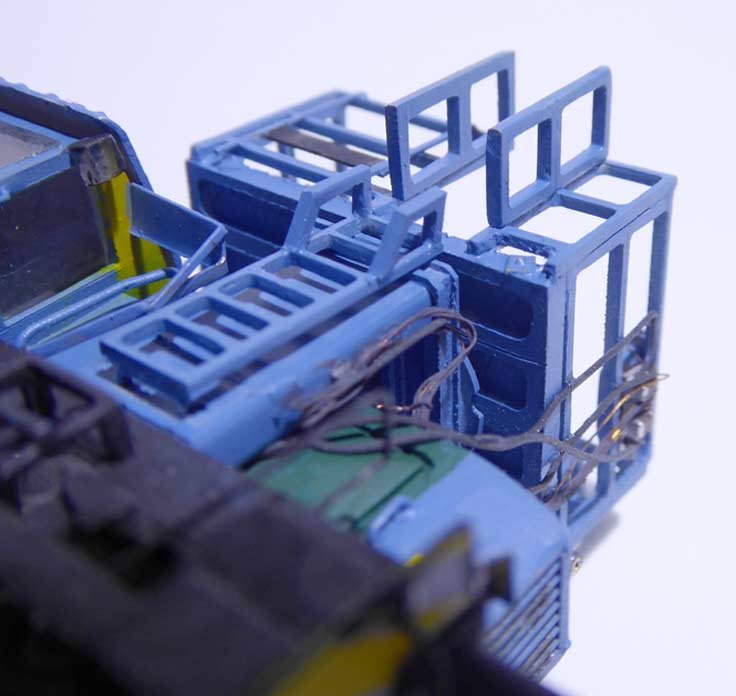

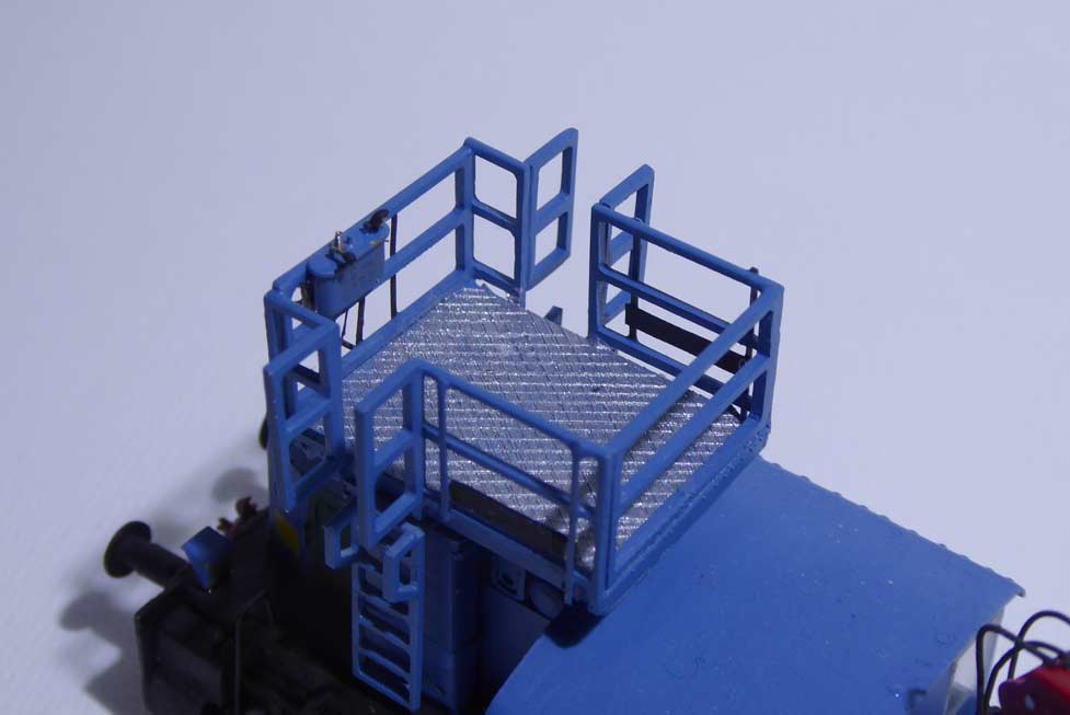

- LA TORRETTA DI ISPEZIONE :

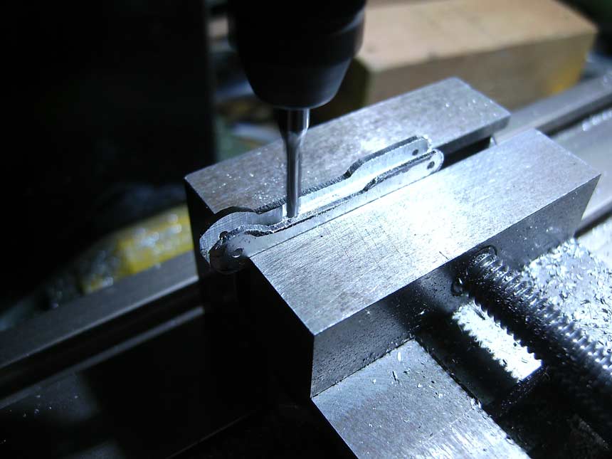

a questo punto ho iniziato questa complessa struttura ; iniziando dalla pavimentazione con superficie antiscivolo e fresatura della struttura sottostante centinata, anche se difficilmente potrà essere visibile :
tutti i mancorrenti e scalette, sono stati eseguiti con fresa rifiniti infine a lima, molto buona la loro finezza, renderli ancora più fini sarebbe stato rischioso :
Nella parte sottostante presso la cabina e sopra il cofano, dovranno essere poi inseriti due serbatoi di aria compressa.

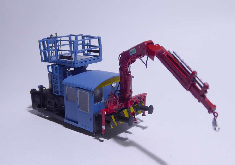

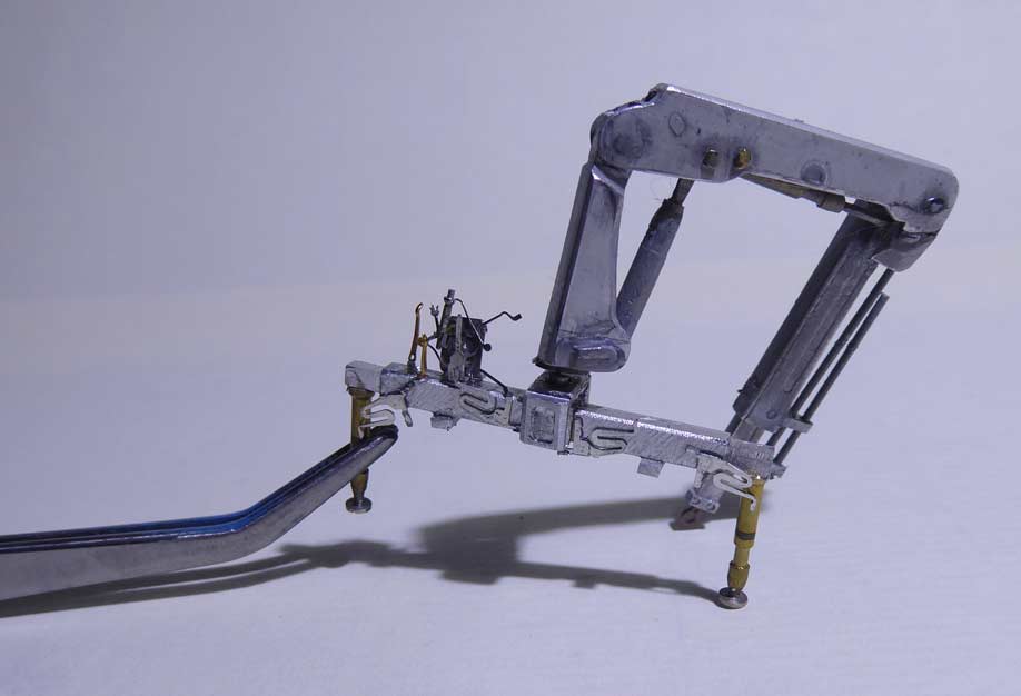

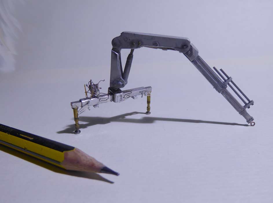

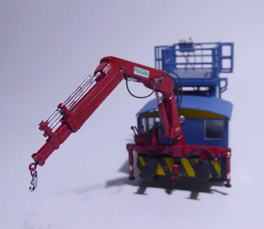

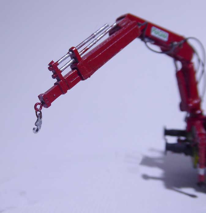

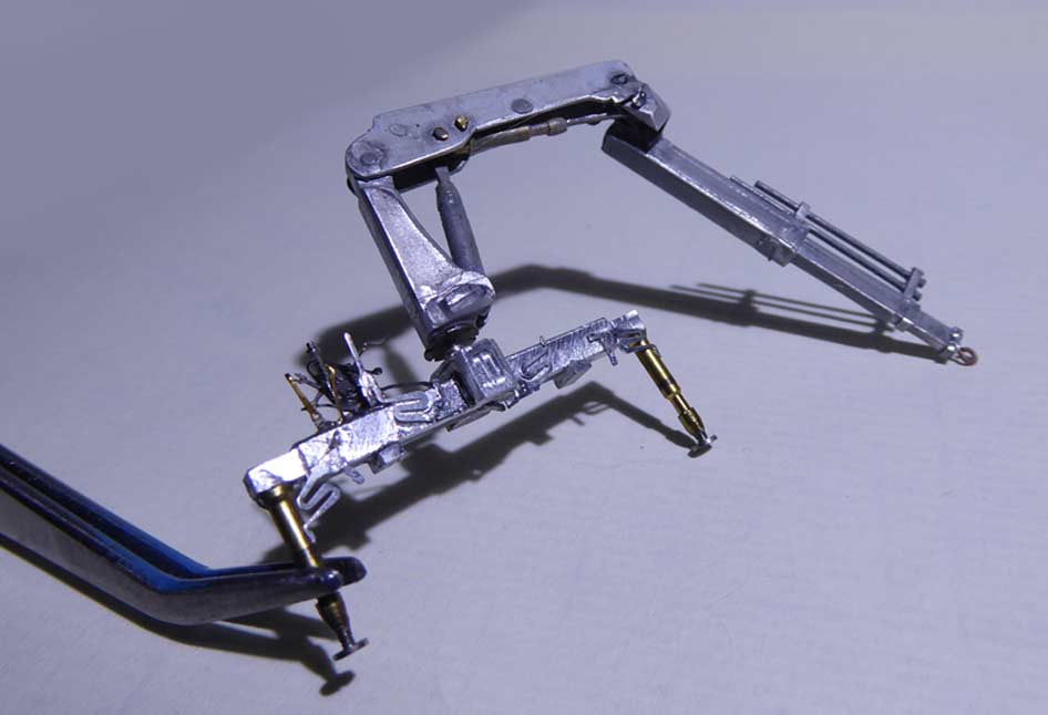

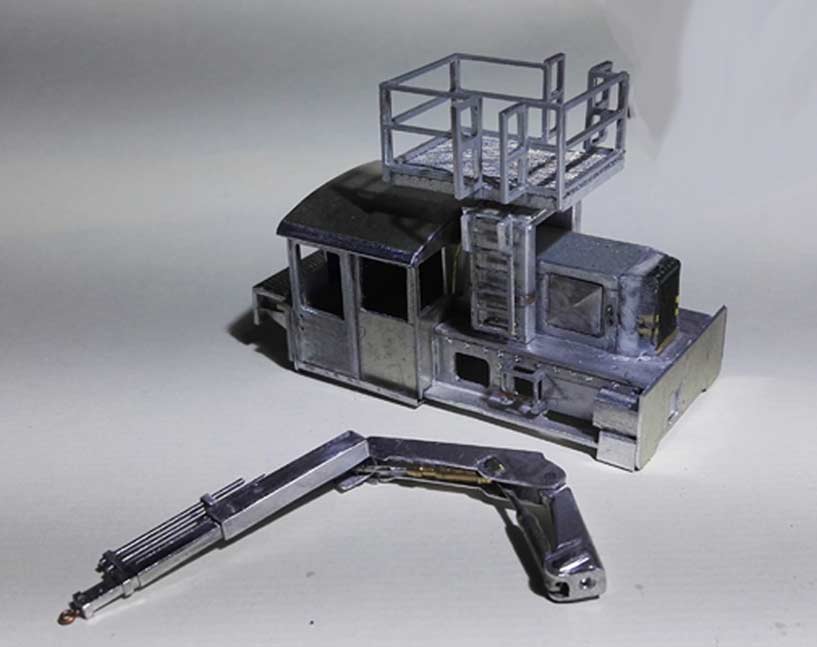

-LA GRU OLEODINAMICA :
La gru è stata davvero impegnativa, ha richiesto molto tempo ; posta nel retro cabina , doveva risultare, alla fine, funzionante il più possibile , girevole a 180° , pieghevole ed estensibile anche nell'ultimo stadio del braccio , naturalmente sino ad un certo punto e con inevitabili compromessi.
Ho iniziato fresando una sezione di alluminio pieno calcolando dove dovranno essere inserite le aste oleodinamiche, realizzate con filtrini a tubicino in ottone di accendino usa e getta :
Qui andavano calcolati anche dove e come inserire la seconda e terza sezione dei bracci di estensione , il punto è che tutto poi non doveva presentare giochi ed incertezze nei rispettivi inserimenti, ma per spiegarvi meglio ecco le foto :
-Credo che difficilmente mi tornerà la voglia di ripetere un accessorio del genere, sebbene avrei altre interessanti idee di rotabili che presentano però gru oleodinamiche . Una volta terminata , ho realizzato il gancio e verniciato ad aerografo, facendo attenzione che la vernice non ne impedisse poi i movimenti una volta asciugata, oliando leggemente le parti meccaniche di movimento. Il punto delicato sta nel perno annegato e nascosto che permette la giratura complessiva, mi ha costretto ad aumentare di circa 2 mm l'altezza della gru, fare di meglio sarebbe stato assolutamente impossibile .

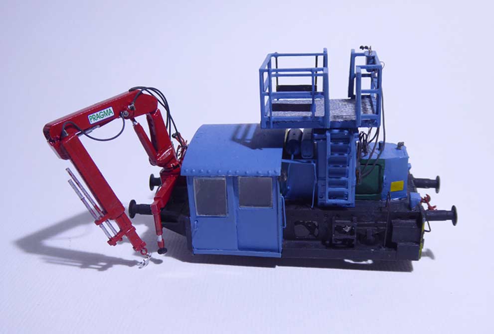

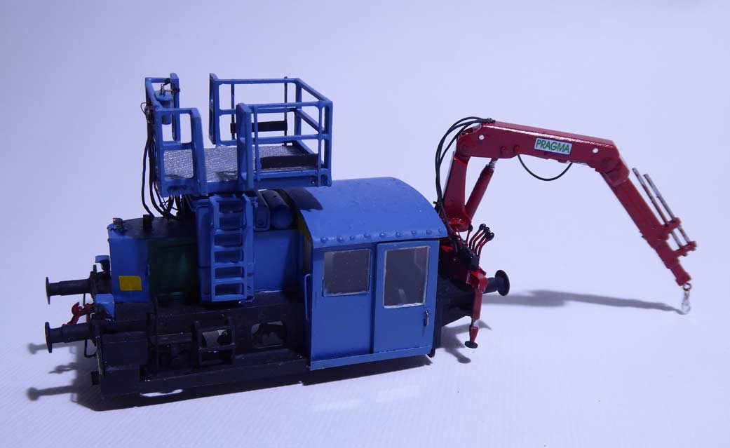

- RISULTATO FINALE -

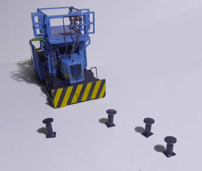

Come al solito, respingenti in ottone eseguiti al tornio, penso che d'ora in poi cambierò tecnica , perchè è possibile ricavarne durante la lavorazione, anche i piastroni di fissaggio retrostanti , anzichè crearli separatamente, noiosossima questione :
Le bande nere le ho realizzate tramite trasferibili a secco R 41, purtroppo sempre meno reperibili, anzichè dipingerli ; i vari cavi pendenti , è meglio non eseguirli né con finissimo filo elettrico o filo di ferro, bensì con del finissimo filo di elastico per calzini, metodo utilizzato anche per la gru per permetterne la flessibilità, altrimenti impossibile, scelta ottimale e che consiglio caldamente anche per altre occasioni !!

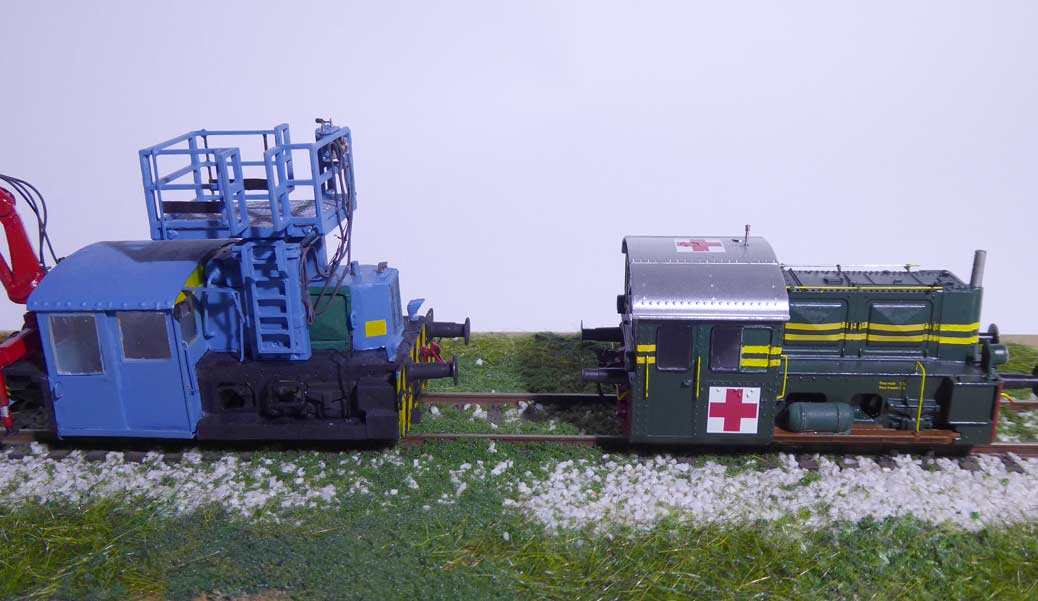

- Eccolo allora anche in compagnia del Kof Brava , naturalmente l'associazione è anacronistica.. solo per comparativo tra le proporzioni, ricordo però che da esso ne ho ricavato a calibro tutte le misure ! :wink:
Anche la verniciatura è stata complessa, ma in un prossimo modello vi spiegherò come facilitare la questione , evitando talvolta anche l'uso di nastro adesivo.... :wink:
- Bene .Grazie a TUTTI per aver visionato questa prima puntata ! La prossima settimana presenterò (se possibile ) un altro modello, prontissimo e davvero interessante , il Locomotore LC 350 T della società italiana S.V.I !

Piuttosto...come unisci i vari pezzi in alluminio??
Ciano o bicomponente??

-Dunque Roberto, io da sempre sin da quando è nata la cianoacrilica , la utilizzo , non ho mai provato con altre colle speciali ; continuo ad affermare che non è vero che col tempo essa tenda a cristallizzarsi e compromettere il o i modelli rompendosi, se fosse così, certamente non mi comporterei in questo modo, nessun mio modello è a rischio, nulla si è mai rotto ; mi è capitato di rifare alcune parti di vecchissimi modelli o smontarli, ebbene la tenuta della ciano era ancora potentissima, ne ero davvero stupito ; sono daccordo comunque che per i modelli operativi, non statici, siano meglio le saldature con l'ottone , ma io questa esigenza non ce l'ho . Ultimamente però ho acquistato la resina catalitica con sistema a led infrarosso , BLUEFIX , ( se ne è parlato qui sul forum un po di tempo fa ) ed èin pratica una penna con una resina che reagisce solamente a questa fonte di luce, altrimenti rimane stabile così comè , non asciuga mai, purtroppo non ancora facilmente reperibile in ogni brico , io l'ho ordinata da un ferramenta, ed è sullo stesso principio dell'uso attuale che gli odontotecnici ricostruiscono i denti; il costo è abbastanza contenuto, circa 18 € e dura moltissimo, non serve esattamente per incollare , ma per ricostruire e stuccare piccole fessure su metallo e materie plastiche è eccezzionale, ben superiore al comune stucco per modellismo, in soli tre secondi il pezzo può essere carteggiato e lavorato; in tutti i miei modelli ne ho fatto uso, addirittura per realizzare le lenti di alcuni fanali o microdettagli. :wink:
