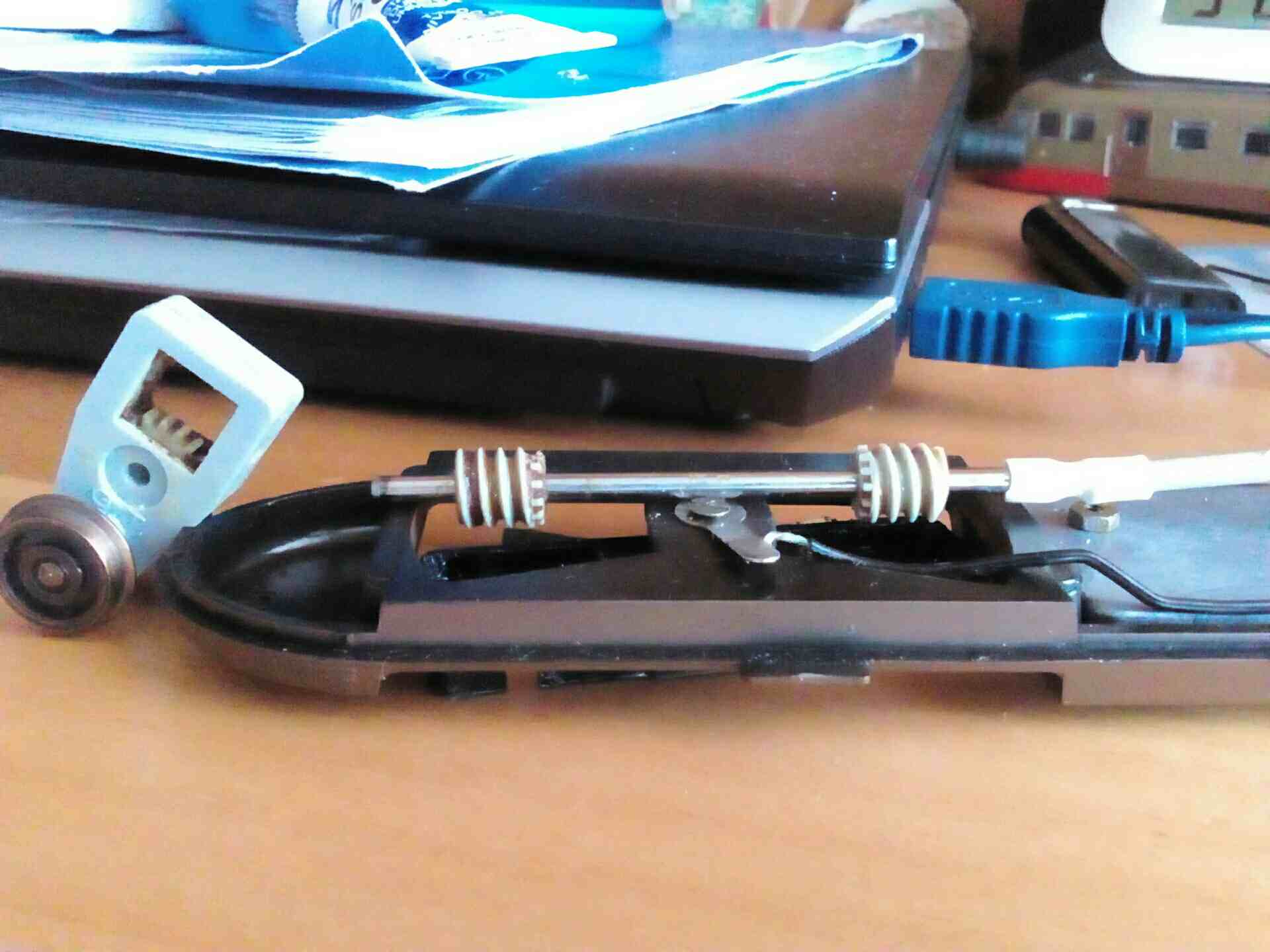

Buona Pasqua a tutti, non avevo da fare di meglio che restaurare una vecchia Aln 772 della GT. Come tutti sanno, non gode di buona fama per via di meccanica [:(!] e mi sto cimentando per la sostituzione degli ingranaggi degli assali, in quanto si sono rotti tutti e 2 :cool: .... Qualcuno sa se li vendono o vengono eseguiti su misura da qualche parte? Mi spiacerebbe rinunciare a questo modello! Grazie.

Ciao e buona Pasqua. Dalla foto mi sembrano a modulo 0.5, abbastanza comune. Nei motori LIMA G e non solo si trovano ruote dentate di questo tipo. L'essenziale è che corrisponda il numero di denti. Hai pensato di modificare tutta la meccanica del modellino? Magari sostituendola con una meno sofisticata ma più solida!!!

Grazie a tutti. Rolando, la soluzione di Carlo Mercuri va bene per un ingranaggio con la crepa ma rotto in 2 bisognerebbe essere sicuri che venisse suturato perfettamente sennò c'è il rischio che giri storto. Altra cosa, l'ingranaggio ci sta giusto giusto all'interno della scatola ingranaggi, anche una minima sporgenza, blocca tutto. Francesco giro una foto delle madreviti che fanno girare gli ingranaggi, creare un carrello semplificato la vedo dura..

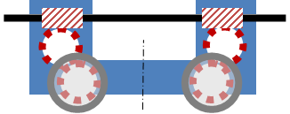

Più che dura è da manicomio!!!! :cool: Ti mando ugualmente uno schema di massima. Ti confesso che le ruote dentate mi somigliano a quelle del Gearbox di LIMA.

È un ingranaggio z12 con diametro 6.5 spessore 1.8. Non esiste nulla in rete, ma anche se lo trovo non sono nemmeno sicuro che vada bene visto che anche i denti potrebbero essere più spessi di qualche decimo e quindi non compatibili. Sarebbe più semplice riciclare qualche carrello trazione con interasse simile e adattarlo.
