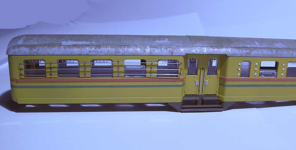

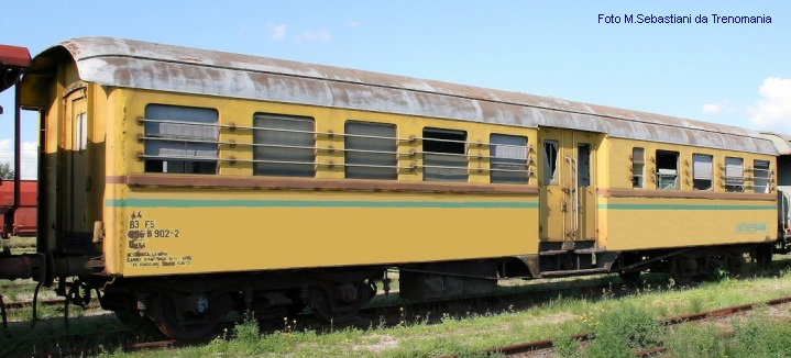

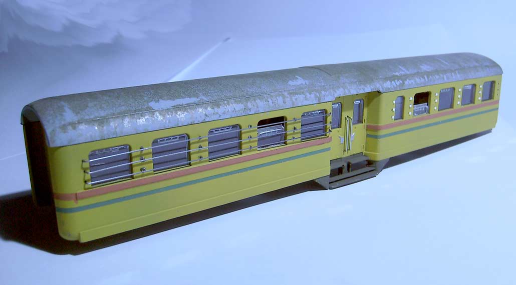

-Ciao a tutti ; da diverso tempo tenevo d'occhio questa foto :
..e forte era il desiderio di realizzarla ; iniziata due giorni fa , è una rielaborazione non molto impegnativa, necessita della modifica della gradinata centrale con l'aggiunta di due mancorrenti , anzichè uno, poichè il modello Hachette ne presenta uno solo al centro, infatti questa Corbellini Sogetank, ( carrozza di servizio personale e dormitorio ) era del tipo 1951R , mentre la Hachette (correggetemi se sbaglio !) era del tipo 1947 , con poche differenze tra i due tipi , qui evito di addentrarmi nell'esame approfondito di questi rotabili ..

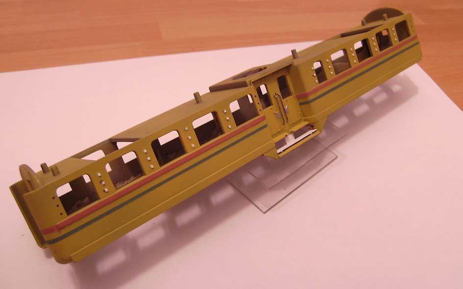

-Una mano leggera di primer ed un'altra di giallo ad aerografo ; già in questa fase , potete notare tra i minuscoli punti di ancoraggio per le inferriate dei finestrini, presumo che siano state applicate contro atti di vandalismo o furto non appena accantonata , oppure può essere benissimo che sia stata sempre così essendo un rotabile stazionario...chissà..notizie non ne ho trovate ; comunque va notato che si presentava in ottimo stato, sebbene con diversi finestrini danneggiati, la sola parte invecchiata era naturalmente il tetto, io ho cercato di riprodurre al meglio gli effetti..
Per ora sono giunto a questo punto , tra non molto la vedrete completata, vi sono ancora parecchie cose da aggiungere ... :wink:

#3 Messaggio da MrMassy86 »
Ottima elaborazione Andrea :grin:
E' esatto quello che hai detto, le corbellini Hacette sono del tipo 1947, quella in foto è una 1951R, vedendo la foto mi sembra una lunga simmetrica ma potrei sbagliare, infatti ne esistevano più versioni, alcune avevano anche i finestrini diversi tra loro, il fatto sta che le tipo 1951R derivano dalla ricostruzione di vecchie carrozze tipo 1910 mentre le tipo 1947 nascevano come ordine nuovo :wink:
Per essere pignoli(oddio fare un'osservazione al grande Andrew mi fa strano vedendo che capolavori sforna [:I]) oltre alle scalette di accesso sono diverse anche le testate, (la dimensione dei vetri invece sembra uguale alle 1947) comunque alla fine si nota poco e come detto rimane è un'ottima elaborazione ed soprattutto anche un'ottima idea di un elaborazione di una carrozza che si può ottenere con poca spesa :cool:

#4 Messaggio da Andrew245 »
Grazie Massimiliano ed Egidio ! Si , è vero Massimiliano, grazie davvero per la tua osservazione, anch'io posso sbagliare, ed ogni osservazione è sempre ben accolta ! non sono un mago.. :wink: :grin: non ho approfondito più di tanto la ricerca o le differenze delle Corbellini..giustamente le testate sarebbero diverse..ci chiudo un'occhio, volendo sarei ancora in tempo per la modifica, armandomi di fresatrice vedremo se lo farò ..non so :wink: più che altro sono gli assi che senz'altro sostituirò , il diametro ruote non sarebbe corretto, a quanto ho letto da qualche parte; la prossima volta vedrete il modello completato..

#7 Messaggio da Andrew245 »
Molto gentile Alessandro !! :cool: :cool: - Grazie Fabrizio !! :cool: Abbastanza antipatico è stato modificare gli scalini, la modifica l'ho eseguita con la fresatrice, ma per chi si cimenta con lime e seghetto incontrerà una certa difficoltà..ho eliminato un gradino esistente per rifarlo più abbassato, inoltre come al vero, rifacendo la parte centrale di separazione .

#14 Messaggio da Andrew245 »
STEFANO T ha scritto:
Ciao Andrea, come dire: poca spesa, molta resa!
E come hai fatto le inferriate davanti ai finestrini?
Ciao Stefano, grazie :wink: ... si è vero ,poca spesa, molta resa, infatti di corbellini ne avevo acquistate 10 all'epoca, visto il loro costo irrisorio e ben sapendo che le avrei rielaborate ; le inferriate le ho realizzate con filo di acciaio armonico finissimo a da 0.35, si può reperire anche nei negozi di modellismo ; mentre supporti sottostanti sono microscopici quadretti tagliati da profilati in plasticard della Evergreen, di cui preventivamente ne avevo calcolato le divisioni con la massima cura ; domani la porterò a termine ma prevedo di farne un'altra , con una livrea diversa, semprechè il modello corrisponda al tipo di una foto che ho trovato..vedremo, comunque la rielaborazione non è , come ho detto , molto difficile , basta un po di pazienza ed attenzione .

#15 Messaggio da Andrew245 »

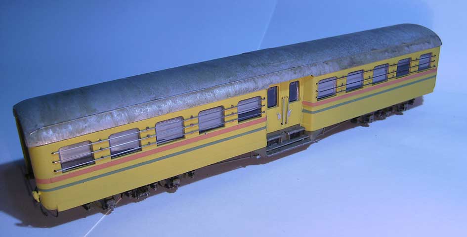

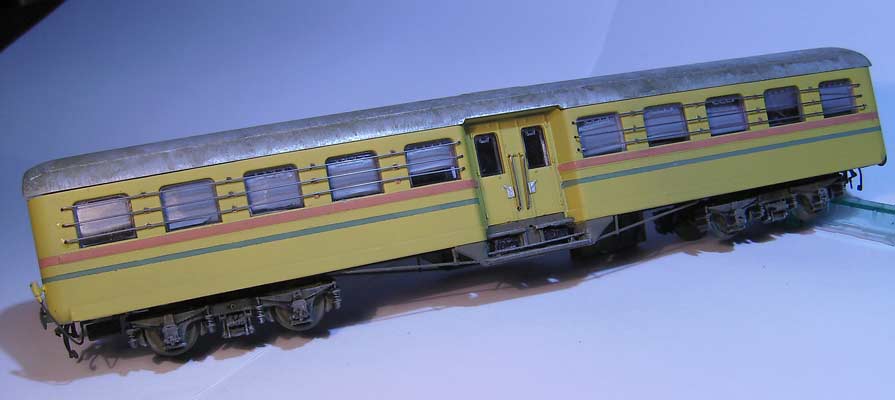

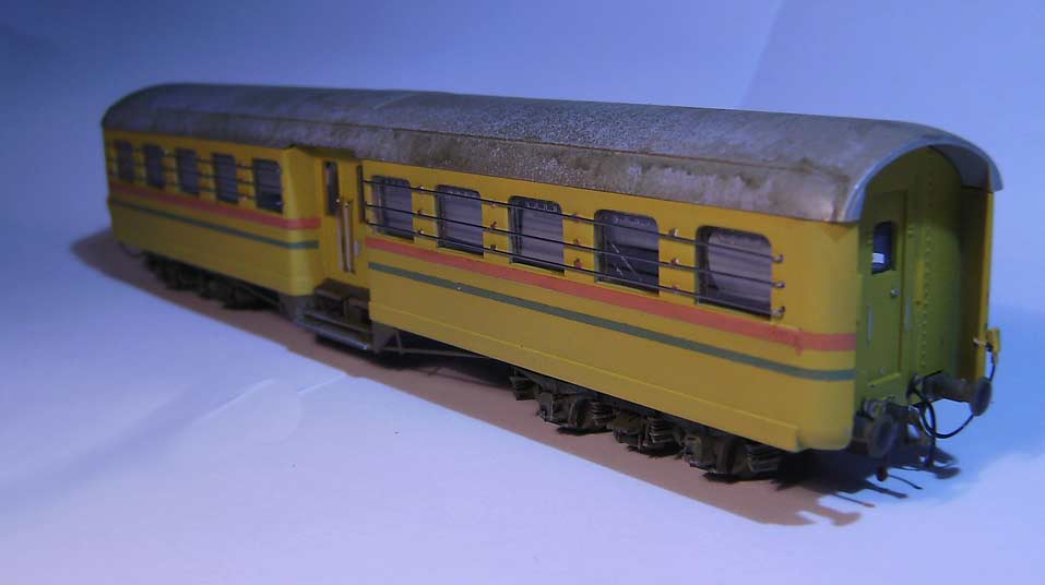

Modello completato : questa è diciamo la fiancata " B " ossia con tutte le inferriate al completo, mentre l'altra ne presentava con una parte asportate ;
Le tendine le ho realizzate con nastro isolante grigio, che a mio avviso ha dato ottimi risultati ;
-Conclusione : un po di amarezza c'è, ad essere onesto, avrei dovuto prestare maggior attenzione volendo simulare questa carrozza , gli errori, banalità, nascono a volte per la foga di voler costruire un modello, bastava controllare meglio.. :cool: . : se tecnicamente risulta corretta , non altrettanto dal punto di vista storico, la carrozza impiegata non corrisponde a quella al vero, me ne accorsi troppo tardi [8] pazienza ! Scrivo ciò anche come monito per chi volesse provare a realizzarla , tanto nelle testate e nella parte bassa della cassa in cui nel modello andrebbe asportata tutta la fascia di perimetro, si nota poco, però sempre un'incoerenza è...ed essere critici con se stessi, con ciò che si fa , è un ottimo metodo per ottenere risultati migliori! Pazienza e perseveranza...
Grazie dell'attenzione, ciao a tutti..ora ho da fare... Non mi preoccupo più di tanto.. ma vado a darmi una legnata ! :cool:

AXEL ha scritto:
Un tetto invecchiato come lo hai fatto tu, non l'ho mai visto da nessuna parte.Realismo al TOP!!!
-Grazie Alessandro ! E' stato semplice, ho spruzzato molto lontano, del primer grigio Tamiya in bomboletta, infine con un pennellino e smalto Humbrol marrone fortemente diluito ho picchiettato la superfice, finendo in alcune parti con un po di inchiostro di china tinta seppia.
