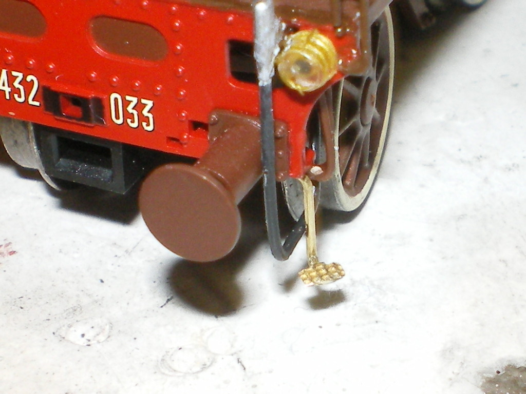

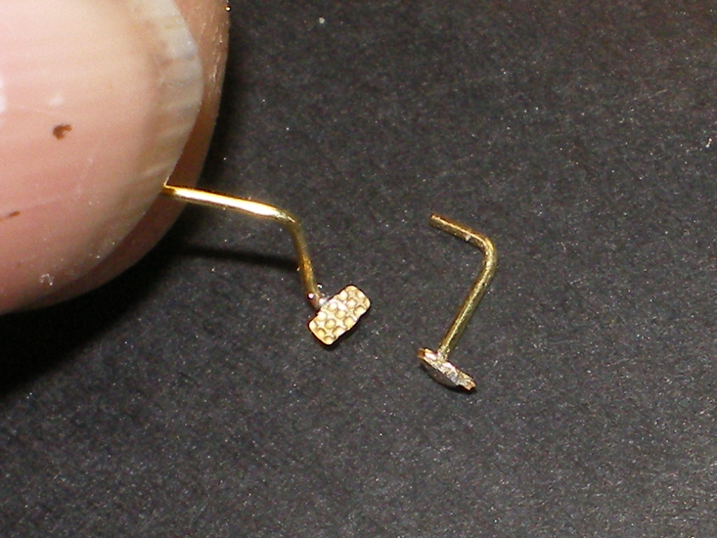

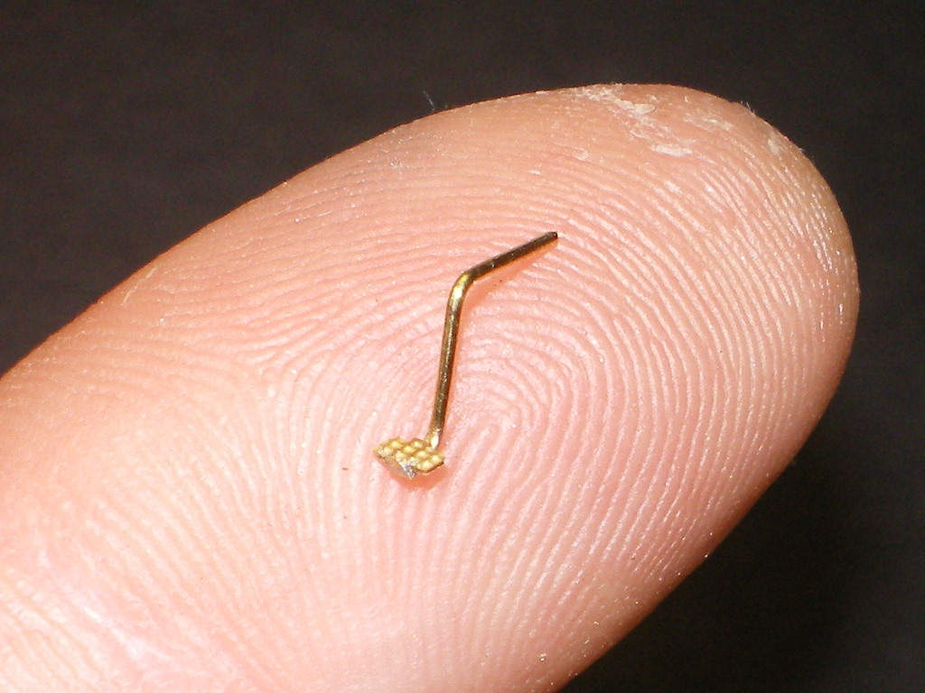

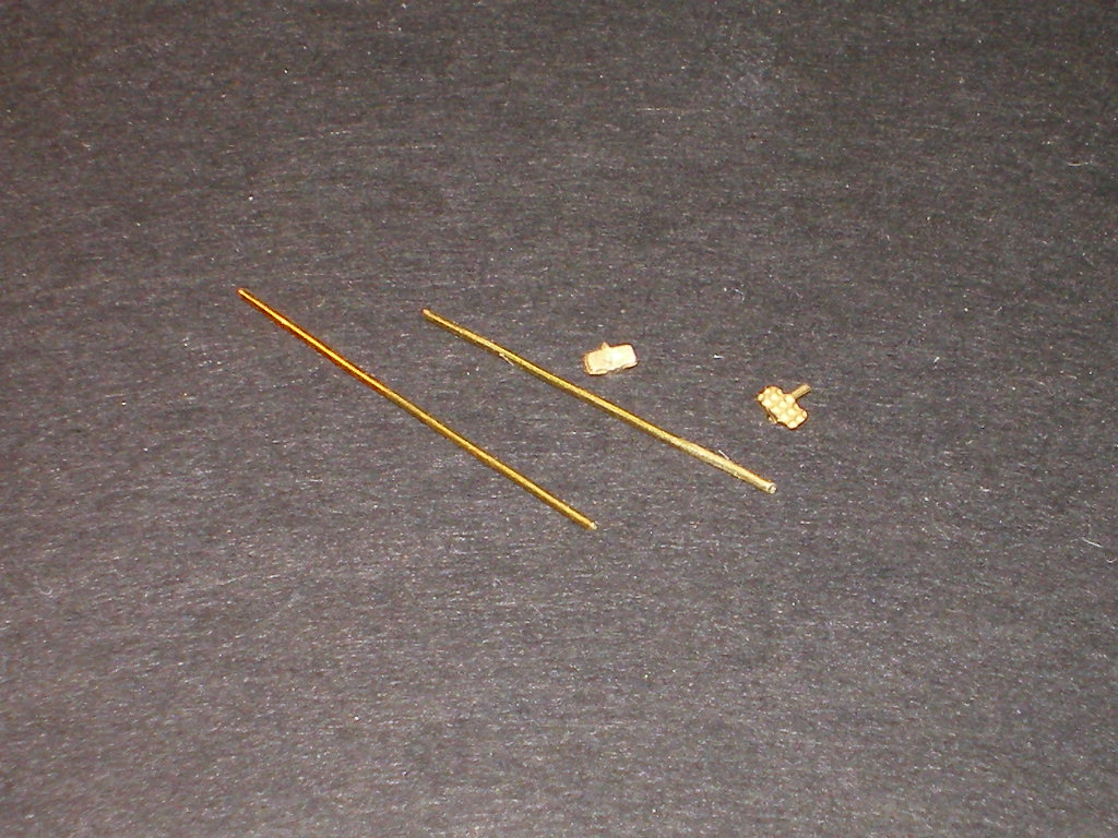

Oggi ho rifatto i predellini per le manovre. Mi ero infatti reso conto che erano fragilissimi ed in posizione soggetta a rotture. Ho quindi preso un tondino di ottone, uno scalino della E 326 Lineamodel e li ho saldati insieme. Ho dato poi forma ,copiando le dimensioni di quello in plastica.....e li ho sostituiti!!!

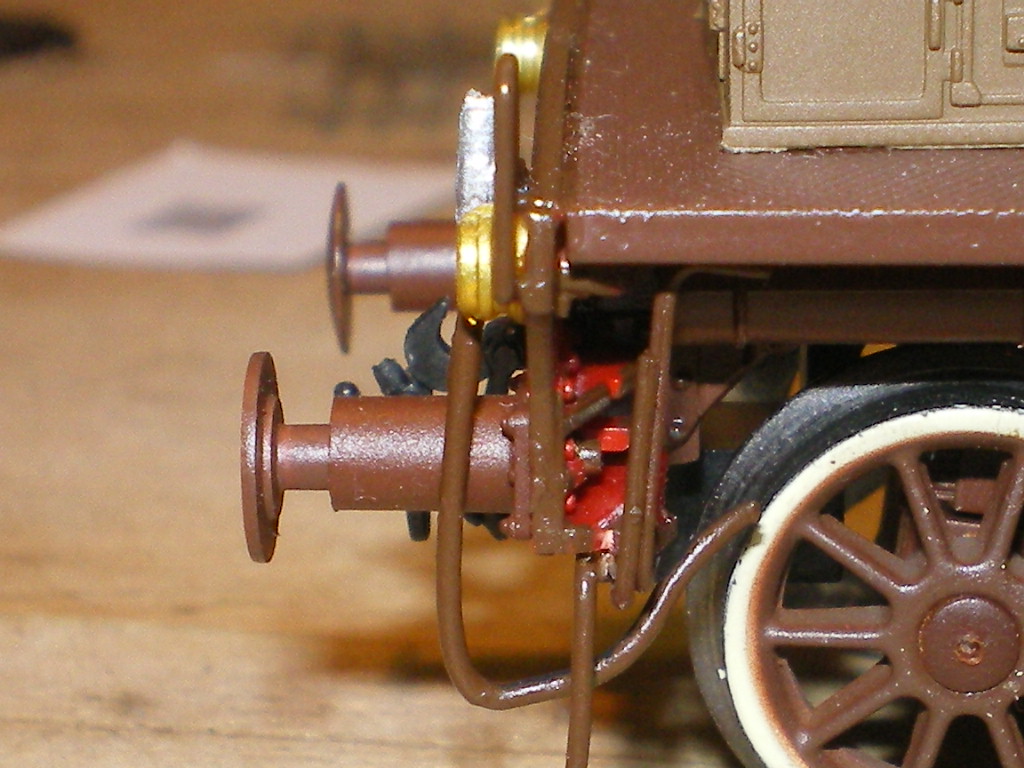

L'ennista che è in me ha fatto scattare le prime "molle"........sono abituato a dover fare mascherature di pochi mm e l'HO mi spinge ad osare di più!

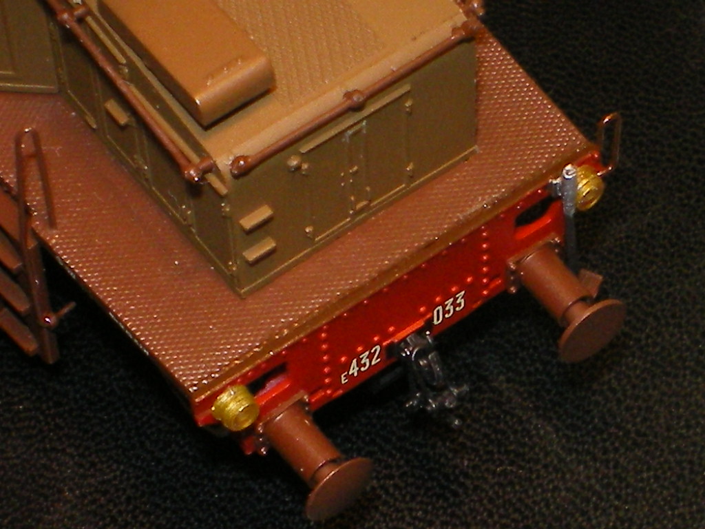

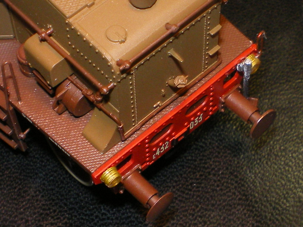

Uno dei primi interventi da fare, riguarda il pancone....ero partito per riverniciare il mancorrente del predellino per le manovre, ed ho verniciato anche la fascia rossa,bruttina a vedersi, del pancone! In realtà questa zona è in castano, come il resto del praticabile.
236,33 KB
227,32 KB
Ho iniziato con questi interventi ma, col tempo, andrebbero eseguiti diversi miglioramenti, come per esempio: verniciare in castano le mensole sotto i pantografi, distanziare i serbatoi sul tetto e applicare i rec femmina con i relativi grossi cavi che passano davanti alle ruote dei carrelli, cambiare il percorso dei cavi nei pantografi, aggiungere il cavo AT tra questi ultimi.
Per le versioni nere, sia Roco che Hornby, la vedo dura ... infatti queste loco avevano i fari a petrolio, mentre vengono riprodotti con i fari elettrici piccoli, come nelle versioni castano isabella.

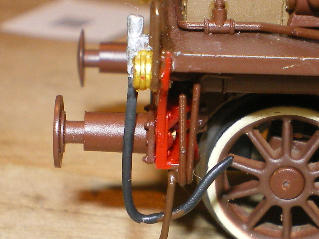

Continuiamo con qualche intervento semplice semplice....il pancone, sui bordi va ritocccato in castano, come in foto. Anche il cavo del REC va in castano.
Ho usato colori Puravest, a pennello!!
