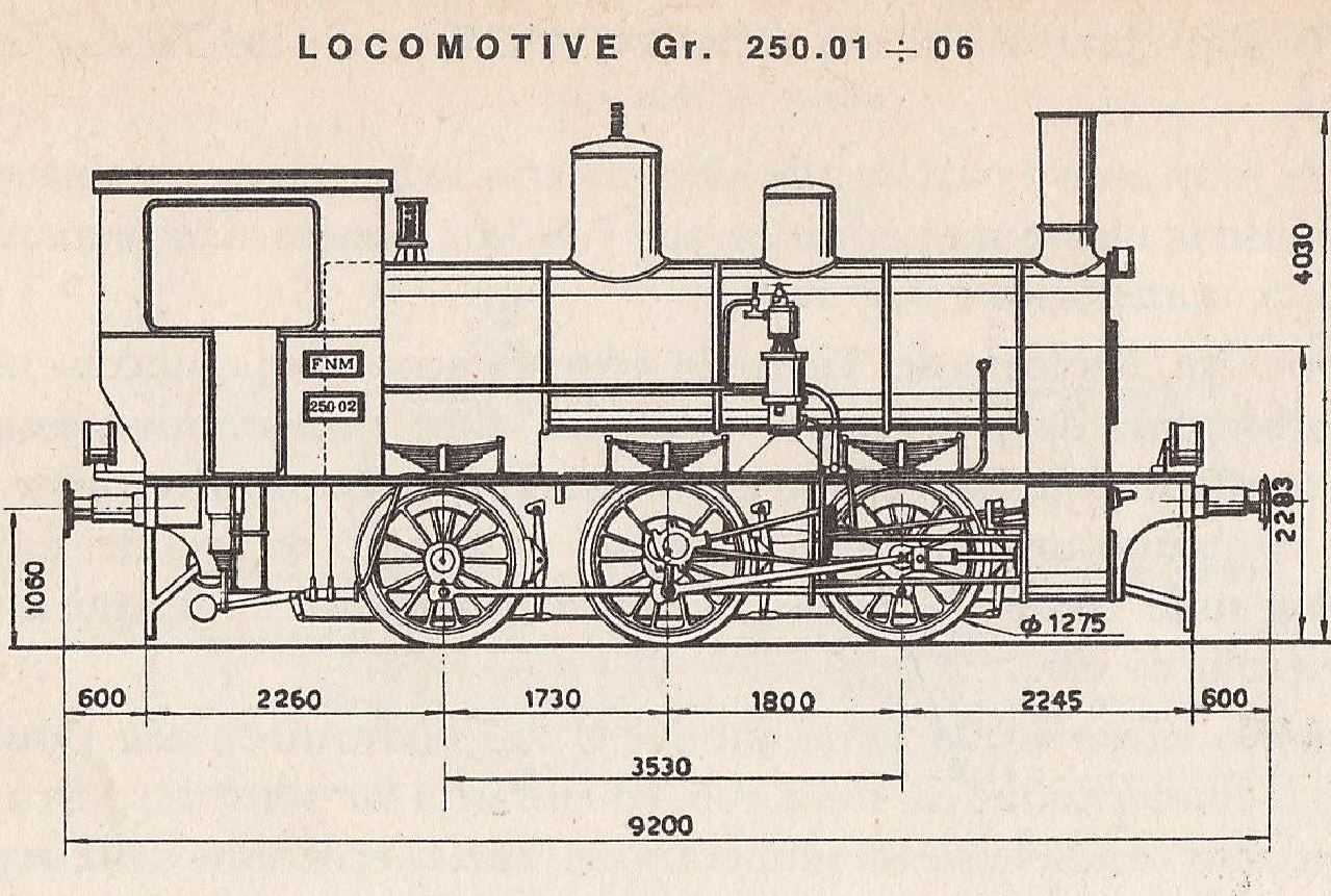

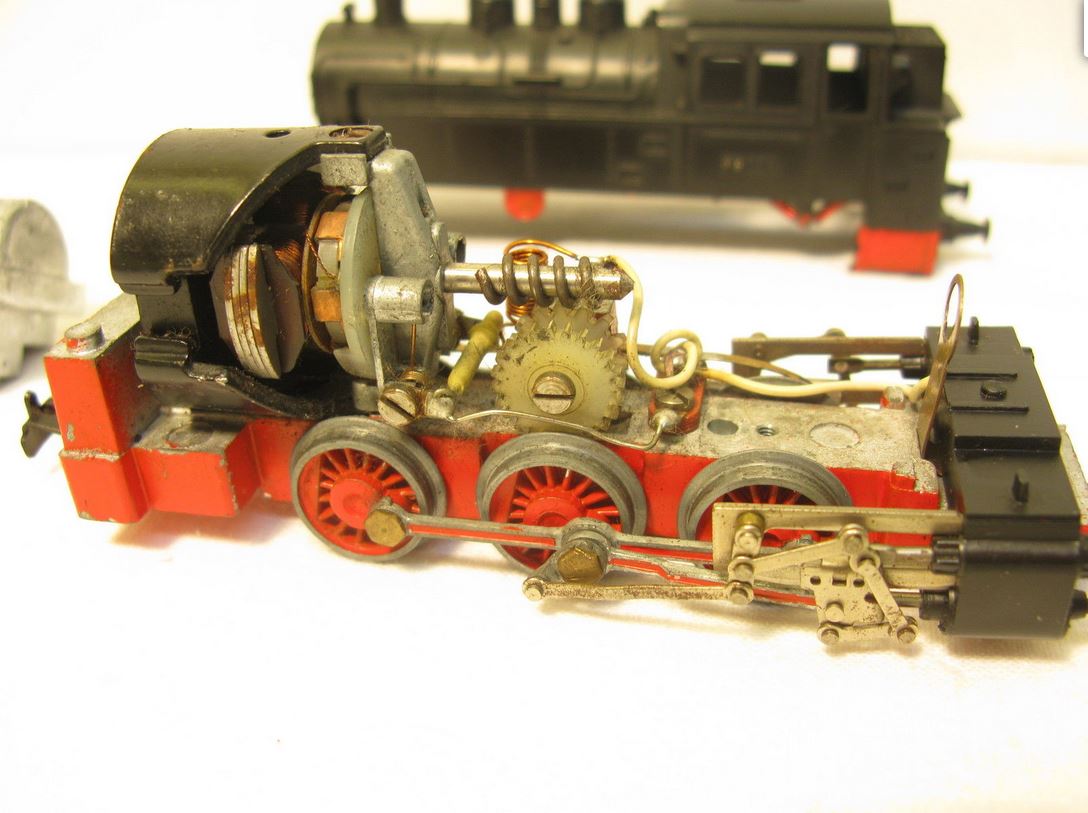

Reggetevi forte perché alla fine mi sono deciso e come prima prova proverò a provare di realizzare una loco autocostruita su base di un'altra loco e così partendo da questa:

...anzi da questo chassis motorizzato e di marca Kleinbahnn ci voglio tirare fuori questa:

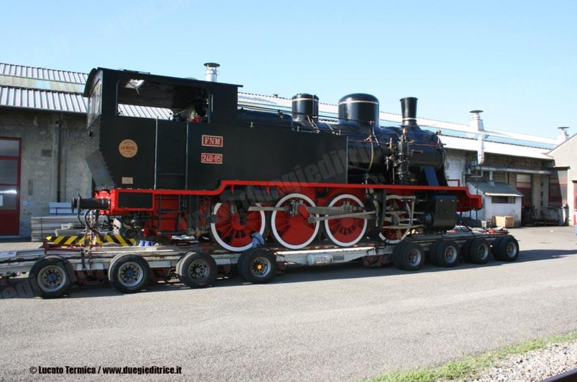

Che poi al vero è questa:

Bene, comiciamo bene...
La somma delle misure della sua lunghezza e citate nel figurino fa 2235 mentre la misura ad essa riferita e citata nel figurino stesso è di 2200... e ne mancano 35 già sul disegno che ho preso in internet ma che appare anche sui libri FNM che mi sono procurato... !
Poi, se ragiono nel modo giusto (ditemelo voi) devo pensare che se lo chassis misura X (è in arrivo dalla germania e quindi non lo ho ancora qui davanti al naso per misurarlo) e questa X è diversa dalla misura Y (2200 o 2235 diviso 87 e cioè scala ho esatta) oppure diviso 80 (Rivarossi che mi piacerebbe di più) mi dovrei regolare di conseguenza ed inoltre devo tenere presente che anche il diametro delle ruote avrà la sua incindenza sulla scala in cui dovrò realizzare la loco...
Che mi dite?
Consigli, suggerimenti?

Ti imbarchi in una bella impresa. la macchina dovrebbe essere la Br 80 DB. Dotata di alimentazione Heusinger, il diametro ruote era di 1100 mm.
Normalmente Kleinbahn ha una grande approssimazione di riproduzione, quindi dovrebbe starci la modifica. Il biellismo puoi lasciarlo così com'è.
Come si vede dalla foto della loco vera, è molto sottile, quindi impossibile da ricostruire a mano. Inoltre è un simil Heusinger, il glifo è formato da 2 bielle parallele, la movimentazone è molto simile.
Piuttosto sarà differente la parte superiore dei cilindri che ospita i cassetti di alimentazione.
C'è un bel po' di cose da fare. Innanzi tutto limare tutta la caldaia, eliminando tutto ciò che c'è sopra, per ripartire a costruire tutto da capo. :wink:

Che tu mi 'permetti' di non toccare biellismi me lo prendo come 'lasciapassare' [:I]. Ti temevo un pochettino più fondamentalista su queste cose a dire il vero... sarà che ti sono simaptico :cool: :cool: :cool: :cool:
Della loco hai azzeccato, infatti è proprio una BR 80 e spero davvero che il motore si possa nascondere senza dover fare una cabina più grande.
Temo invece per il materiale metallico e colorato di rosso che, dietro, sicuramente sborderà se non lo taglio in qualche modo (una bella sega del ferro?), mentre per il resto penso di starci dentro cioé se riesco a mettere il davanti della cabina al pari del davanti del motore il resto verrà facile... spero.
Tornando al biellismo (abbondante) magari oserò colorare di nero cio che c'è di più rispetto all'originale...magari nascondo un pò. [8]
Per il discorso della caldaia da limare ecc. ecc. io invece pensavo di ricorrere ad un materiale plastico e rifare il tutto da zero. Ho in giro un pò di queste scale colori:
http://upload.wikimedia.org/wikipedia/c ... er_RGB.jpg
...ed il materiale di cui sono fatti i vari 'tasselli' è abbastanza duttile da piegarsi e penso che sia altrattanto facile da tagliare. Hummm e poi ne ho uno nero opaco ed uno verde e quasi uguale al verde della FNM 270 Rivarossi che ho già. Magri mi risparmio di verniciarla... sperem!
Dovrò fare esperimenti con le colle per vedere se restano attaccati tra loro. Per la cabina pensavo di fare un unico pezzo da piegare ed incollare su un solo lato (come per le scatole di cartone ad esempio) e poi metterci il tetto. Se viene abbastanza 'dura' non rischierò di romperla quando la tocco o la apro.
Infine sto anche pensando alla nuova zavorra da mettere nella caldaia: un tondino di ferro bucato al centro (se voglio farci passare i fili delle luci) e con i filetti sotto per fissare il telaio alla caldaia stessa.

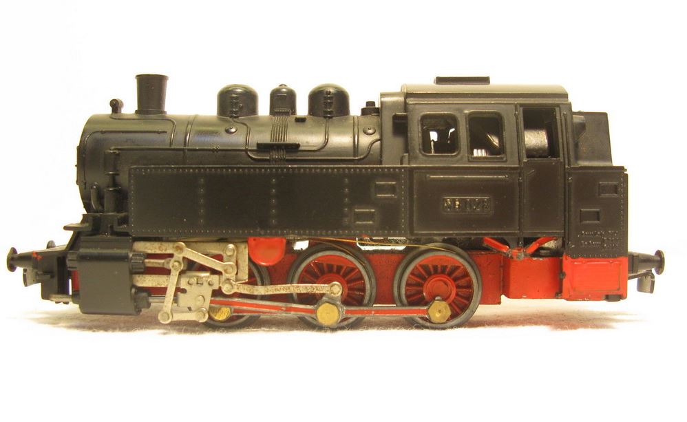

Ah, dalla germania sto aspettando anche questa:
http://www.ebay.it/itm/191471603757?ssP ... 1439.l2649
e per farci che mi chiedete?
Ma per farci questa no?
137,14 KB
Con questa i biellismi sembrano uguali :geek:

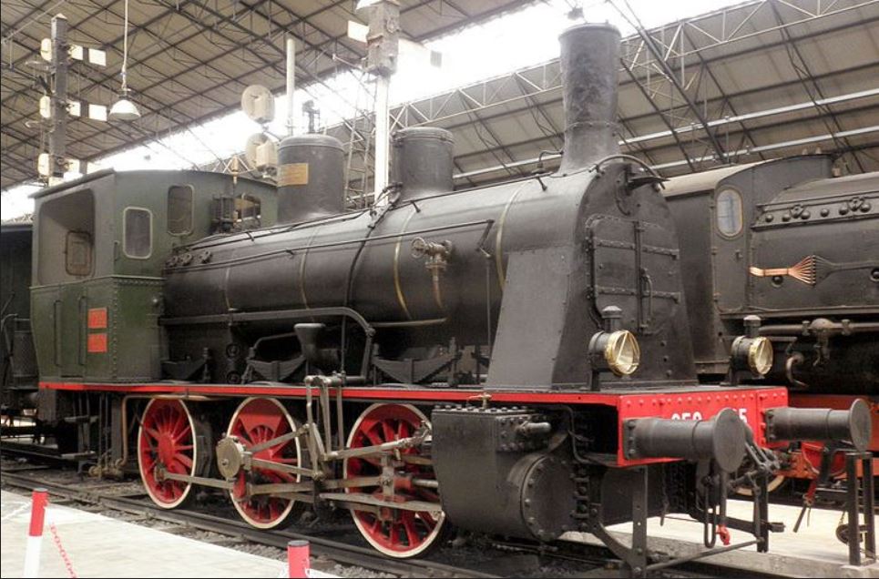

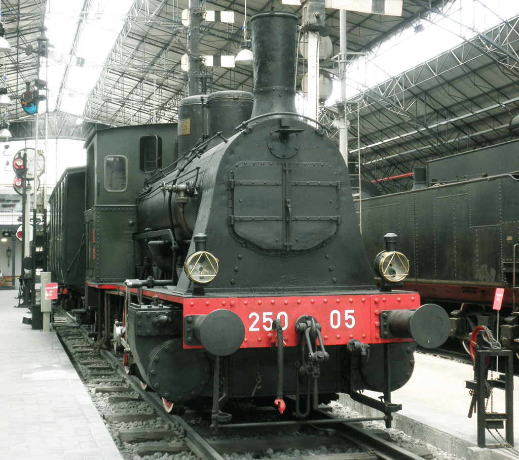

Adesso che ci penso, io ho il figurino laterale ma non ho misure del frontale e della cabina e se non ricordo male tu scrivevi da qualche parte che saresti capace di tirare fuori queste misura da una foto e... ehm...
Non è che riesci a dirmi quanto è largo il pianale davanti e quanto lo è la cabina partendo da questa foto?

Per il pancone l'interasse fra i respingenti e' uguale per tutte le loco per cui prendi una qualsiasi loco in H0 in tuo possesso e misura la distanza fra gli estremi della basi dei respingenti
e otterrai la larghezza del pancone di questa loco.
Per la cabina e' impossibile estrane la larghezza da queste due foto poiche' non compare l'altro spigolo della cabina.
Guardo in giro comunque la cabina la farei latga quanto quella di un'altra locotender tipo la 835 o la Castano.
