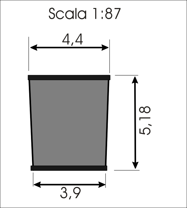

Questo è un disegno che ho ricavato da un disegno tecnico delle Gr 880.
Purtroppo, per motivi di copyright, non posso pubblicarlo, ma posso prenderne le misure e ricavarne un altro :wink:
44,88 KB

Dilan: Il disegno che ho pubblicato è relativo solo alla parte superiore del fumaiolo, senza la svasatura chiodata:
148,04 KB
Comunque hai ragione. sono 9,5 mm. Non so dove ho sbagliato... ma ho sbagliato a srivere la misura dell'altezza
Re: Gr. 880
#15 Messaggio da dilan »
Ciao Roberto, anch'io avevo pensato che il disegno si riferisse alla parte superiore senza il colletto, ma anche così non tornavano i conti.
Adesso è tutto più chiaro, queste misure mi torneranno utili per una futura elaborazione.
Messaggi: 6505
Re: Gr. 880
#16 Messaggio da roy67 »
Subito non ci avevo pensato. Ho riportato le misure. Ma poi, quando me l'hai fatto notare ho verificato.
Nel mio disegno l'altezza non è quotata, ma il disegno è in scala 1:43. La parte del fumaiolo senza il colletto è alta 19 mm.
Quindi (19x43):87=9,39. Sempre che il disegno sia corretto. :wink:
Non so ancora che caspita di calcolo ho fatto per ricavare 5,18.... Misteri... [:I]

#17 Messaggio da scenziato74 »
Quindi l'altezza é 9,3
